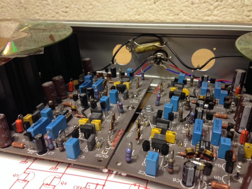

    Hei Ine her er min eb 309 , jeg kommer til å dedikere denne til single to balanced for min riia , Jeg har fra før gjort caddock og tantalum resistor mod , samt byttet til polystyrene , Nå har jeg rippet den og gjort klar for attenuator bytte , gleder meg som en hund til den kommer . Burde vel være her , 1 uke siden de sendte ? Sender dem som registrerte pakker , så de kan spore ?
    I vente tiden har jeg byttet til var z foil i alle filter , inngang samt FB .

    Nice mod. med z-foil motstander. Jeg skimter såpass mange på bildet at det må nærme seg 2K i kroner og øre ? 8) Blir sikkert knallbra :).

    " må nærme seg 2K " flink å telle er du og :) Ja det var en mod jeg måtte psyke meg opp til . Farlig å ha for mange prosjekter på en gang , blir bare handlet og handlet og om noen år så ser man at man ikke får tid og må selge ut . Jeg har enda dacen og riian som skal ha en runde " Lurte på å z- foile Power ampene og , men etter at nos dacen kom i hus , med dens sweetness "så kan det vente ,
    Vet ikke med hfc i England om jeg klarte å irritere dem , for de gadd ikke svare meg , og på min side hfc "står det kun dispathced og datoen .

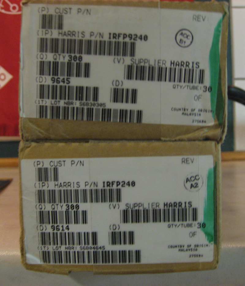

    Substitutes for FQP3P20/FQP4N20
    Hei :)
    Trenger subsitutes (pin-kompatible) for FQP3P20/FQP4N20 (TO220 Fets).
    Etter hva jeg har lest meg til, så kan jeg bruke 2SJ313 / 2SK2013 som erstatning, da FQP3P20/FQP4N20 er vanskelig å oppdrive ?
    Trenger matchede par av disse.
    Noen med mer info om dette ?

    hei Johnny , jeg har masser av k2013 /j313 , noen ubrukt , andre fra regulator så kan ha litt kortere ben, Jeg har ett matchet 4 par tiltenkt pre eller predriver , disse er ikke kortet men har på loddet leads som lett kan fjernes, Ellers har jeg rundt 10 par uten match /ubrukt / noen montert /demontert ,
    Disse kan være særs ujevne , ved gate Source volt på 2 volt fikk jeg allt fra 3mA til 55 ma , Matchede settene ligger runtt 20-30 ma synes å huske

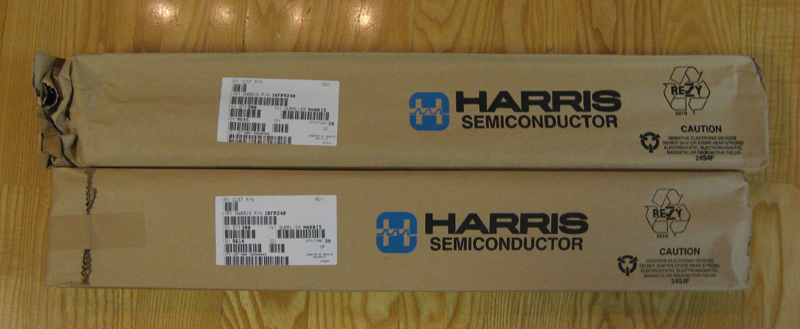

    I løpet av helgen sa du ?
    Tar nok mer tid enn det, å matche ut 48 par ut av 600 stk. ?
    Eller ? Har du prøvd ? :p
    Tror jeg trenger minst en uke på det.

    Hu javel , 1 min pr stk 600 skt, skulle gi i nærheten av 10 tima, ka fasken kaste bort tid på familie og sosiale nett?? hehe jo det e vel ett prosjekt på ett par helger under "standardfamilien"
