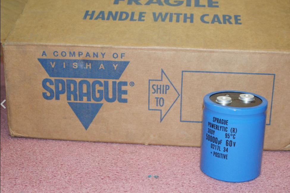

    Da har jeg sendt to e-mails til selger, uten å fått svar ennå :mad: . Ser ut til å bli noen dyre kort for meg dette. Lar han få et par dager til på å svare. Neste trinn, blir å ringe han (ja, jeg har hans Tlf. nummer og bostedsadresse). Noen ganger koster det en dyrt å hjelpe andre, dessverre :( .Lesson learned......
    Nye bestillinger er gjort:
    Vis vedlegget 289568 Vis vedlegget 289569
    20 stk. Sprague 50000uF 60V er på vei.

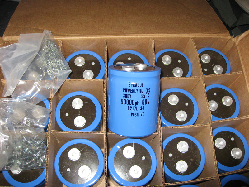

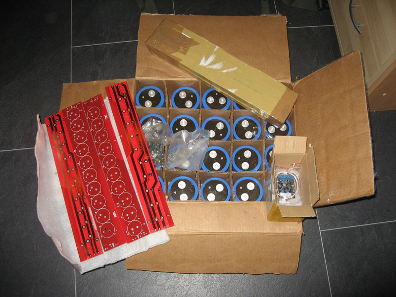

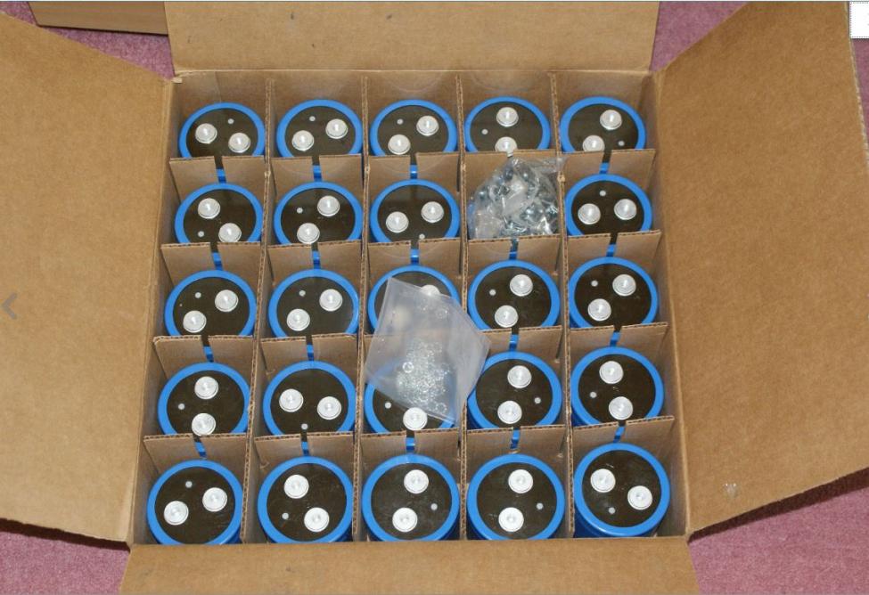

    Så kom det jammen fire pakker på en og samme dag. Nesten som Julaften, jo :p
    Fra Canada : 20 stk. Sprague 50.000 uF 60V. Disse skal fordeles på Borbely Millennium , og på Pass Labs monotrinnene. Hvorfor akkurat disse ?
    Jo, mye pga. lav høyde, som passer bra til hvordan jeg har tenkt layout. Disse er ca. 10mm. lavere enn Kendeil lyttene, og blir perfekt i Borbely ampen.

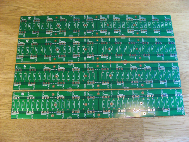

    Til Borbely Millennium:
    Kretskort for ekstra kondiser til utgangstransistorer. Blir meget trangt, men tror og håper at jeg skal få plass. Med disse delene, kan jeg starte planleggingen av layout av Borbely´en. Med de lavere Sprague lyttene, får jeg plass til å bygge i høyden.

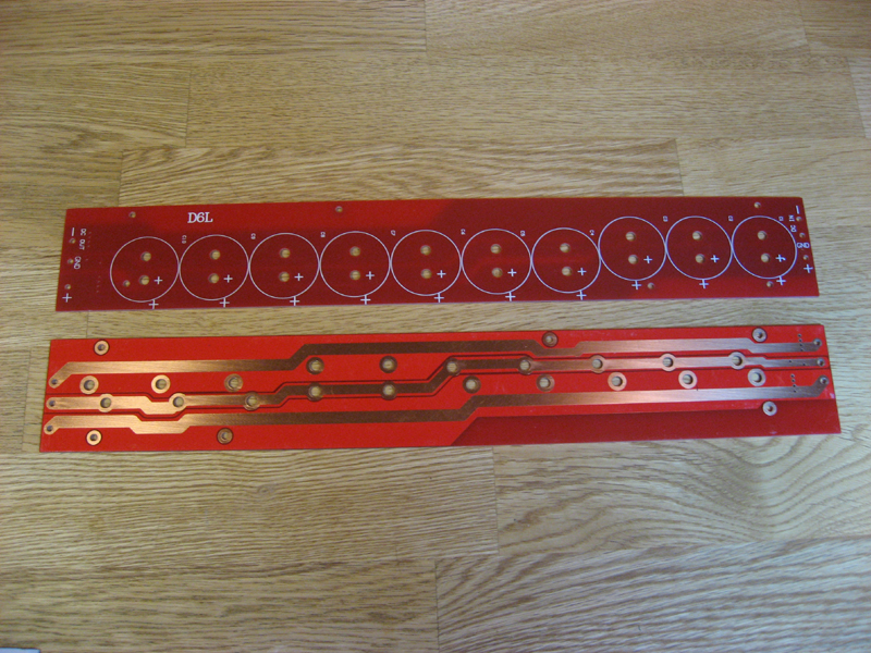

    Til Pass Labs: Ferdig kretskort som skal testes ut. Virker det som tenkt, blir det bestilling av et til. Kommer tilbake til dette senere....
    Til slutt, de "manglende" kretskort til Pass. Er allerede videresendt til SRM (med påfyll av driverkort).
