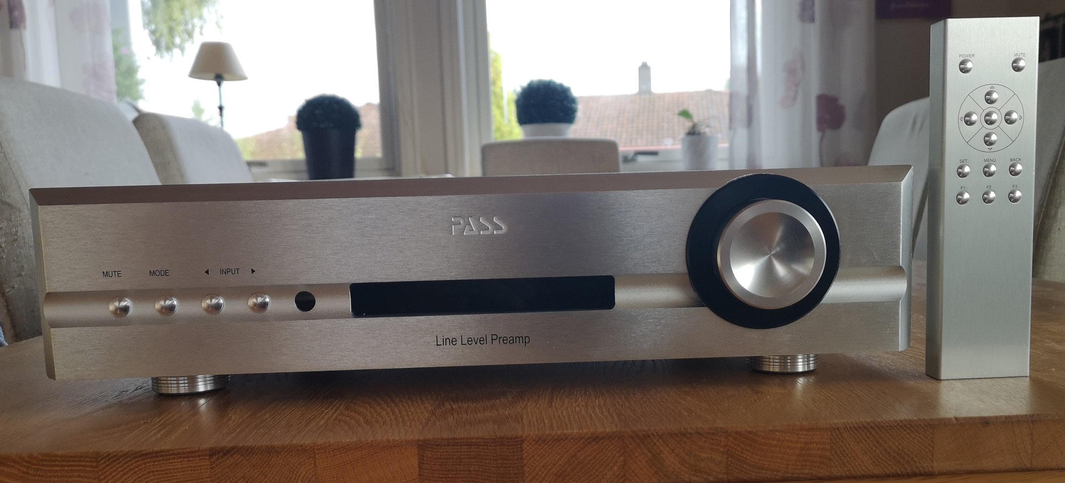

    He,he......jeg får nok ta kontakt med Vivian hos Douk, ser ut som jeg har startet som salgsagent for disse kabinettene fra de :p ;)
    Meter i front følger vistnok med.
    Hadde jeg bare visst DET ........burde vært opplyst i annonsen. Var faktisk en grunn til at jeg ikke valgte akkurat det kabinettet. Ikke lett å fylle et slikt tomrom i fronten med noe like tøft. Sukk !

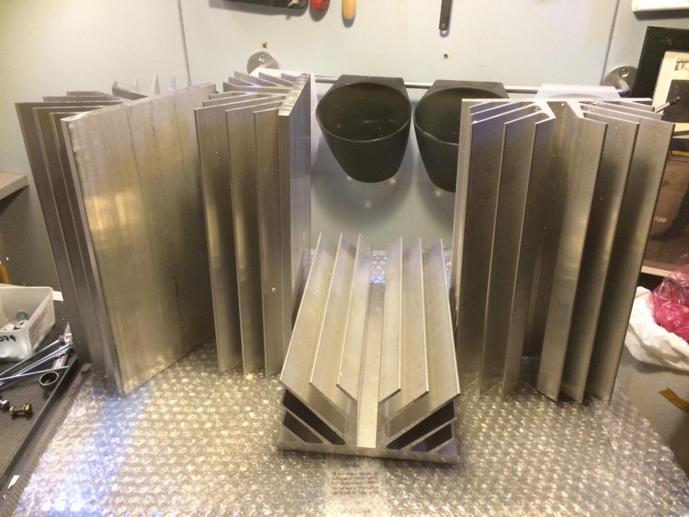

    @SRM Du får starte en egen byggetråd, og i holde oss oppdatert på både kabinett og varmeutvikling i din F5 turbo V3 :)
    SRM
    12.06.2009
    2.626
    2.501
    Oppland
    Fikk tilsendt dette bilde av Vivian som skal vise deres chassis med meter.
    Dette var også avgjørende for min del.;)
    Jeg skal lage en byggetråd når tiden er inne. Trenger sikkert litt hjelp og tips underveis.
    Men først må jeg samle litt mer deler! Driver også med en preamp, så ting tar litt tid.

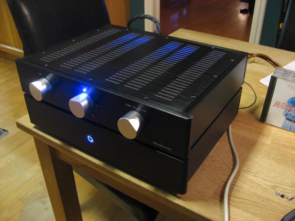

    Toppdeksler ferdig vannskjært.
    Hei :)
    da kom topplokkene til Pre-amp og Power supply tilbake, ferdig vannskjært med luftespalter. Ble helt toppers ! Den har stått og spilt 3-4 timer nå, og dette blir bra nok utlufting av varmen. Lar den stå på til i morgen ettermiddag, da blir det fiiiiiiintrimming av spenninger, Bias og Dc-offset.
    Utrolig hva en liten vannstråle kan utføre:
    Ble veldig fornøyd med dette, i morgen går de til ny eloksering .

    Hei ble veldig bra Johnny , er litt spent på om du ha på BA logoen med FET symbolet på ?
    Har du lyttet på den ut til høytalerene dine ?
    Ine123
    20.09.2013
    2.872
    4.785
    Halden
    Hei :)
    Har ikke koblet den opp mot resten av anlegget ennå, den skal blodtrimmes først !8)

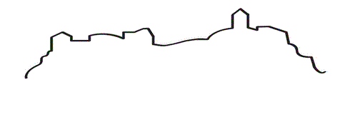

    Joda, luftespaltene ble meget bra, god nok utluftning. Har tenkt på to stk. skilt i børstet alu. Ett på fronten til Pre-ampen, og ett på Power Supply. Driver å leter etter en tråd her på forumet, hvor det ble linket til et firma (tror det holdt til i Vestfold ? ) som lagde slike skilt i alu.
    Noen som vet, eller husker ?
    Har tenkt å montere de nederst i venstre hjørne av kabinettene.
    Når det gjelder tekst/logo , så har jeg tenkt meg logoen til Borbely Audio med Fet transistoren , samt en logo av Fredriksten festning. Dette er bare en strek som viser omrisset av festningen. Må jo lage litt Halden-reklame :p.
    EDIT: Her er omrisset av festningen, som var tenkt som en del av skiltet :

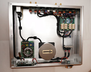

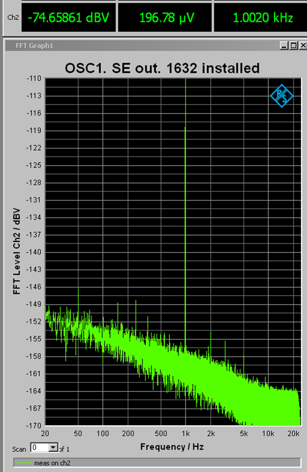

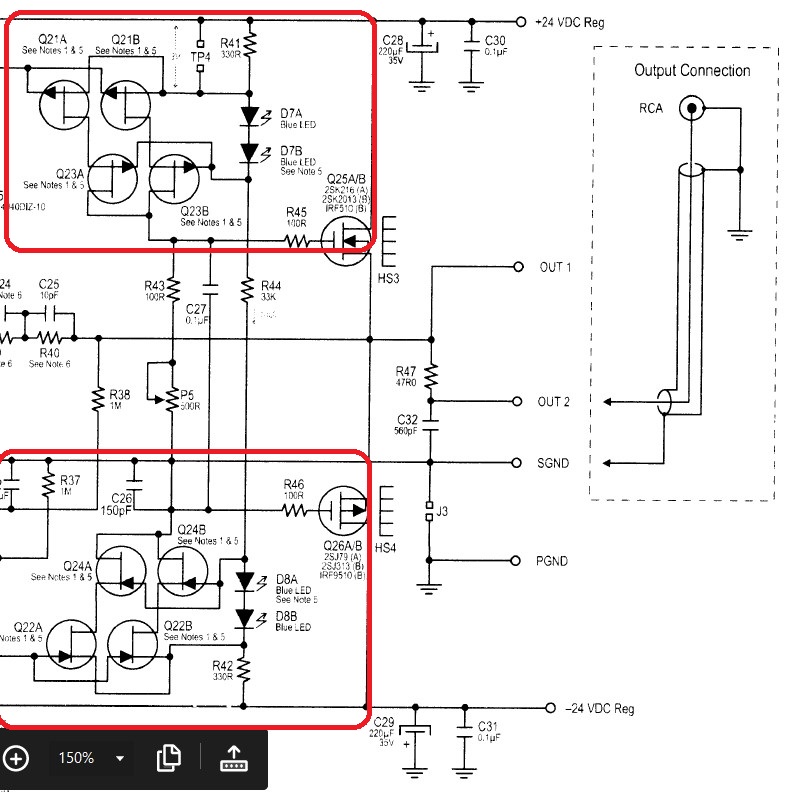

    Pre-amp ferdig justert !
    Hei :)
    Pre-ampen har nå stått på i mere enn 24t kontinuerlig med lokk med luftespalter, så riktig arbeidstemp. er oppnådd.
    1) Sjekk av spenning ut fra shuntregulatorer: Ikke nødvendig å etterjustere, 24V PRESIS !
    2) Justering av Fet inngangstrinn: Minimale etterjusteringer ved 80mA Bias.
    3) Justert opp Bias til 110mA .
    4) Justert Dc-offset til 0,00V Dc.
    Denne Pre-ampen er bare så stabil, selv med chokes kombinert med shuntregulatorer, at det bare er fryd og gammen ! :)
    Monterte servo Ic, men tror ikke det er nødvendig å ha de der, da den er utrolig stabil uten, åker nok UT.
    Lokk ble lagt på igjen med en temp. probe koblet direkte på en av heathsinkene i den ene av shuntregulatorene. Har stått slik nå i fire timer, og har stabilisert seg på:
    53 grader er akseptabelt, og skulle ikke by på noen problemer.:cool:
    Topplokkene blir levert til eloksering i morgen kl.07.00 , mulig jeg får de tilbake i morgen ettermiddag.
    ELLERS? En 16Kg tung - 3Kva trafo ligger til tollbehandling i Oslo. Håper de tar en forenklet fortolling, da de savner de "nødvendige papirer".
    Håper jeg har trafoen snart, slik at jeg kommer i gang med slutt-trinnet !
