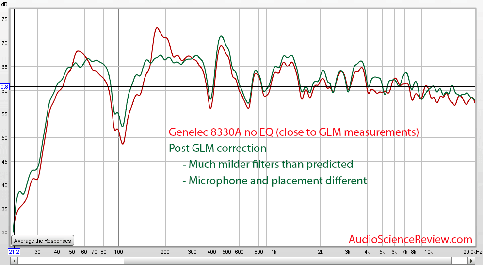

    Den generaliseringen er ikke spesielt korrekt i praksis. Rommet har ofte stor innvirkning over 300 Hz også og dessuten kan forskjellene her være ganske store mellom høyttalere. Det sistnevnte tror jeg ikke Toole/Harman har oppdaget pga av hva de har testet og hva de ikke har testet av høyttalere. Et studie er ikke sterkere enn hvordan man utfører det. I tillegg er rom ofte noe helt annet enn hva Harman tester det i. Skråtak, lav takhøyde, asymmetri osv. skaper større forskjeller enn hva de har kommer frem til.
    I f.eks målinger under (rød graf er uten EQ) så er responsen over 300 Hz ikke noe jevnere enn hva den er under 300 Hz. Og jeg garantere deg at en bedre eller annerledes designet høyttaler ville kunne oppnå en mye jevnere respons i samme rom.

    Ah... min favorittdiskusjon recycled! :D
    Jo, selvsagt har rommet stor påvirkning også over Schröder, men det blir mer og mer problematisk å innføre korrigering oppover i frekvens. Mye av det rommet tilfører ligger i tidsdomenet, og medfører en del oppfattet lyd som ikke nødvendigvis er av det gode, typisk "kant" eller hardhet i stemmeleiet grunnet refleksjoner som treffer øret like etter direktelyden.
    Vis vedlegget 1137230
    Å sette en strek ved ca. 300 betyr naturligvis ikke at rommets påvirkning stopper der. Det fagfolk strides om, er bruken av EQ over 300 for å «korrigere» rommets påvirkning.
