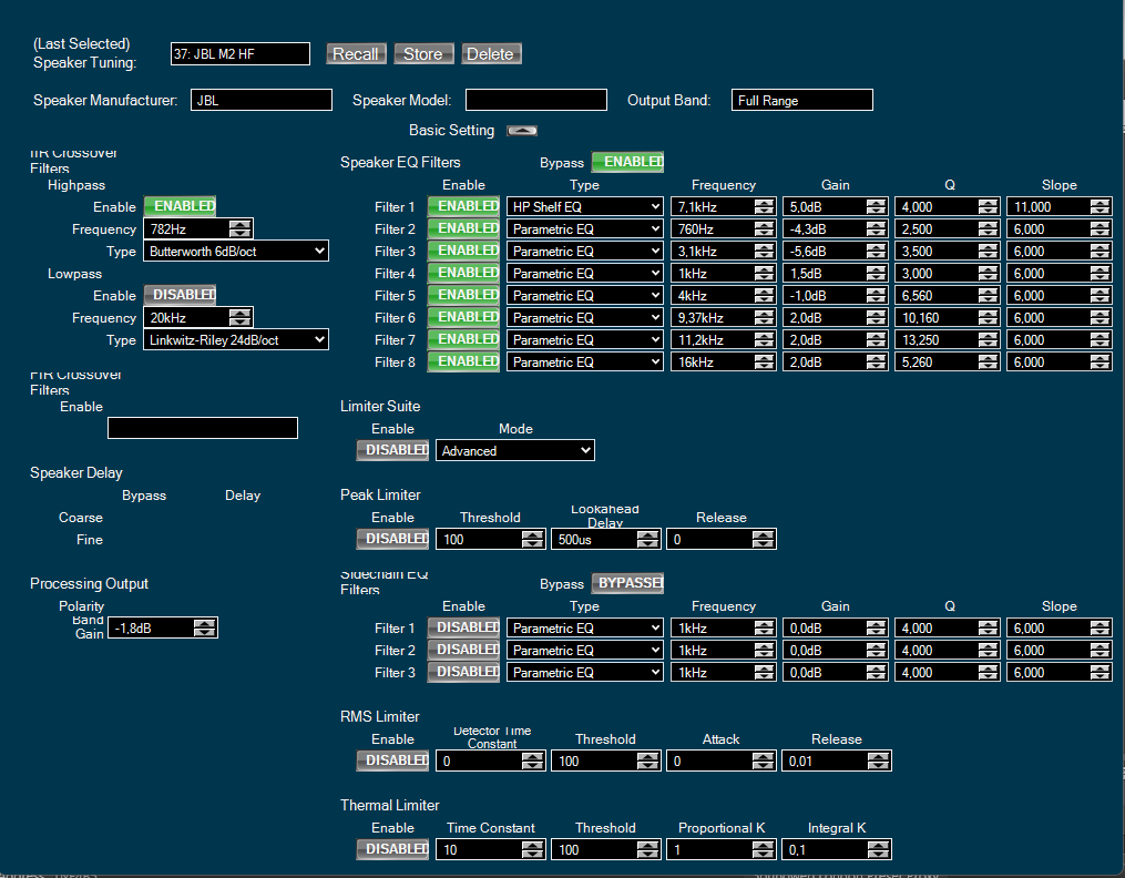

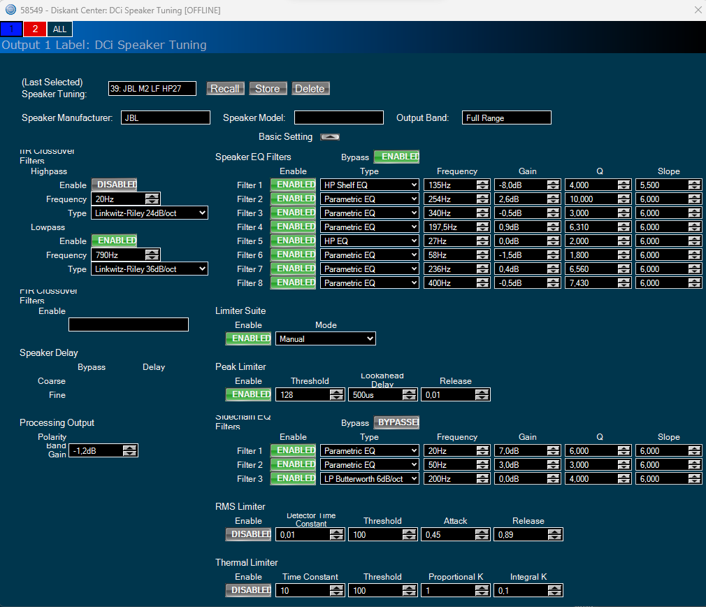

    Interessant tråd. Mange sterke meninger her, som vanlig i denne type tråd. Ser at noen legger en grense for hvor langt opp det skal være lov å kjøre på med DSP for korrigeringer. Artig da at mine JBL M2 studiomonitorer, som er aktivt delt og satt opp med originale DSP settinger fra Crown, bruker minst 16 filtre pr høyttaler! Og det er over hele frekvensgangen. Dette er altså ikke noe jeg har kommet opp med, men et aktivt filter som man laster ned og implementerer i forsterkerne som skal brukes sammen med M2...
    Og det låter veldig bra. Dette er ett av svært få sett som spiller fantastisk uten ytterligere korrigering (rom) på mitt rotete garasjeloft! Det har ikke vært nødvendig å tilføre noe mer justering. Jeg har prøvd å korrigere litt selv, ved hjelp av REW og Umic, men det spiller veldig greit og best originalt. Garantert noen her som vil få sjokk og gå bananas når de ser disse filtrene:
    LF:
    HF:
    LF:
    Vis vedlegget 1137432
    HF:
    Vis vedlegget 1137433
    Dette er vel filtre for å korrigere høyttaler og ikke rommet?
    Hunsbedt
    09.05.2013
    959
    4.527
    Kvinesdal
    Ja, det er for å korrigere høyttalerne. Det brukes ikke DSP på M2 for tilpassing av rommet, og det er nok det diskusjonen dreier seg mest om her. På flere av de andre oppsettene her har det ofte vært nødvendig med tilpassinger for å få det til å låte greit. På JBL 4355, også de med aktiv drift, var det kun nødvendig med små justeringer i bass for korrigere for rommet. Med hornoppsettet og andre kasser har jeg ofte måttet korrigere oppover i frekvens, spesielt når de har hatt passive filtre.
