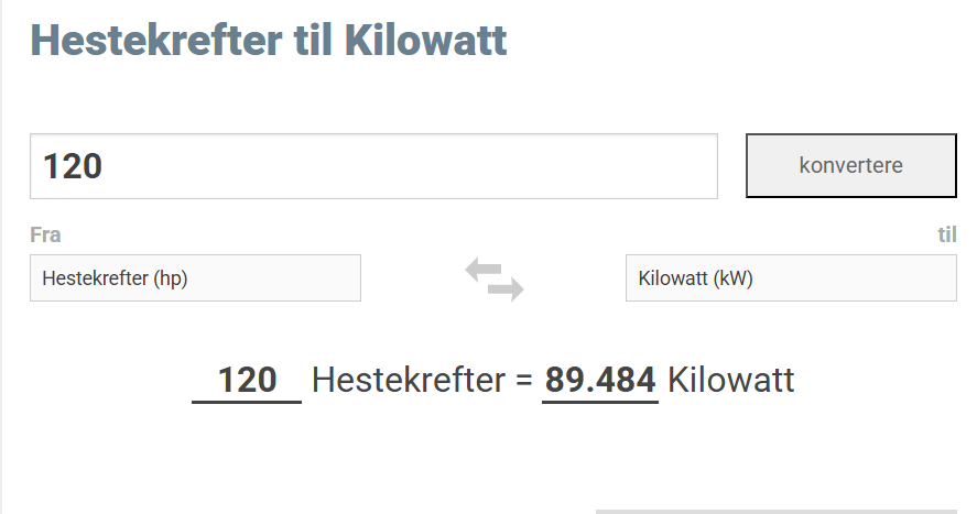

Godt poeng! Den kurven er forsåvidt "party" modus. Så det er tung pondus under 120hk 😉. Har med tiden blitt litt min egen lyd tekniker ved at det stadig er småjusteringer på lyden ut fra hva man hører på 🙈.
skal si du gasser på! 120hk er vel like over 88kW, så ikke rart det blir tung pondus!
