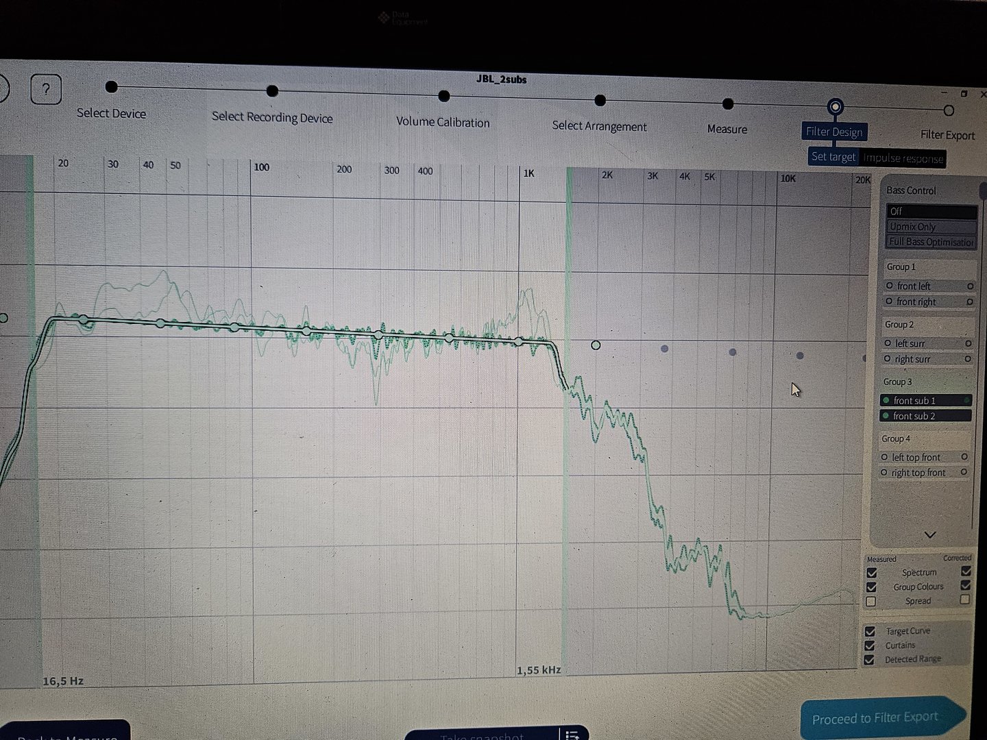

Bare litt pirk fra min side: Er ikke Sonus Faber Electa Amator 3 er en bassrefleks høyttaler? Hvis den feks har en port-tuning på 40Hz så ville jeg prøvd meg fram med deling på 2x port-frekvensen eller litt over (altså 80Hz+). Da beveger man seg inn i et frekvensområde med mindre endringer i fase slik at integrasjonen mot sub ofte blir lettere. Dersom 40Hz var f3 på en lukket høyttaler med Q lavere enn feks 1, så ville det vært enklere å skyve delefrekvensen ned mot 40Hz.

1KHz med subber, 0 problem. Problemet er bare plasseringen av de. Står de feil i forhold til hovedhøyttalerne så blir det dårlig summering jo høyere opp i frekvens man går.

Men neida, jeg kjører ikke så høyt såklart og ikke er det så nyttig for tiden med at noen skal gi kommentar på lyden heller. Fikser delefiltrene i Dirac. 1 KHz fra gulvet på subbene tviler jeg på blir veldig bra uansett, beaming er vel et av problemene der ganske tidlig med 15".
Hjemmekinoen er vel mer en lab for tiden enn noe annet også, og høyttalerne her er jeg heller ikke veldig fornøyde med da de resonnerer alt for høyt i frekvens på bassene, så delefiltrene imot sub er høyere enn man kanskje ville valgt med bedre front rekke. Trenger vel egentlig ingen tilbakemeldinger as is som sagt her, da jeg vet akkurat hvor ting lett kan bli mye bedre for tiden. Men om noen år, så kanskje man blir ferdig med planene, da blir det nok mer interessant både for meg og andre også på tilbakemeldinger.

Men neida, jeg kjører ikke så høyt såklart. Fikser delefiltrene i Dirac. 1 KHz fra gulvet på subbene tviler jeg på blir veldig bra uansett, beaming er vel et av problemene der ganske tidlig med 15".

Da må det nye fronter til først ihvertfall! Ser ut som 130Hz funker helt ok her faktisk, deler jeg lavere så er det som nevnt mye resonanser i frontene (jeg er ikke veldig imponert over de som nevnt). Subbene står ganske nært frontene, så det går heldigvis helt fint.
