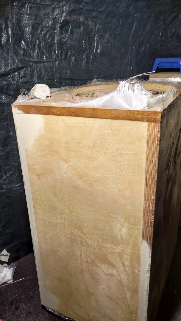

    Da var første kasse med glassfibervev og epoxy lagt. Fytt i katta for en jobb 🤪. La duken rundt kassa og vætet så med epoxyen. Tok uhorvelig lang tid.
    Vurderer å væte kassa med skumrulle for så å legge på duken på neste. Litt redd for å tilføre luft da. Noe må imidlertid gjøres for at dette skal bli enklere....
    Vurderer å væte kassa med skumrulle for så å legge på duken på neste. Litt red for å tilføre luft da. Noe må imidlertid gjøres for at dette skal bli enklere....
    Hmm ja, er redd du sliter med å få duken rundt så skarpe hjørner. Ser at den har sluppet noen steder.
    Hvis du skal ha så skarpe hjørner, så ville jeg tatt hver side for seg. Dvs, ta 2 motstående sider samtidig, la det herde og kutt ned det overflødige. Så tar du de 2 andre motstående sidene i neste vending. Og så topp/bunn til sist.
    Ja, du kan gjerne rulle på litt epoxy på kassa før du legger på duken, men det er litt trælete hvis du må løfte den av igjen for å justere ut skrukker osv.
    Med så store kasser tror jeg at jeg uansett ville ha lagt på sidene hver for seg (?)
    Bortsett fra det, så ser det jo fint ut !

    Litt vanskelig å få hjørnene helt skarpe ja men det er selve vætingen som tar slik tid. Har kunn brukt pensel. Vil forsøke å ta 2 og 2 sider av gangen.
    Iht West System sine instruksjoner skal man legge 3 til 4 lag før hvert lag er gjennomherdet. Tror jeg helsparkler 1 til 2 ganger etter dette ene laget for så å legge filler grunning før lakkering.

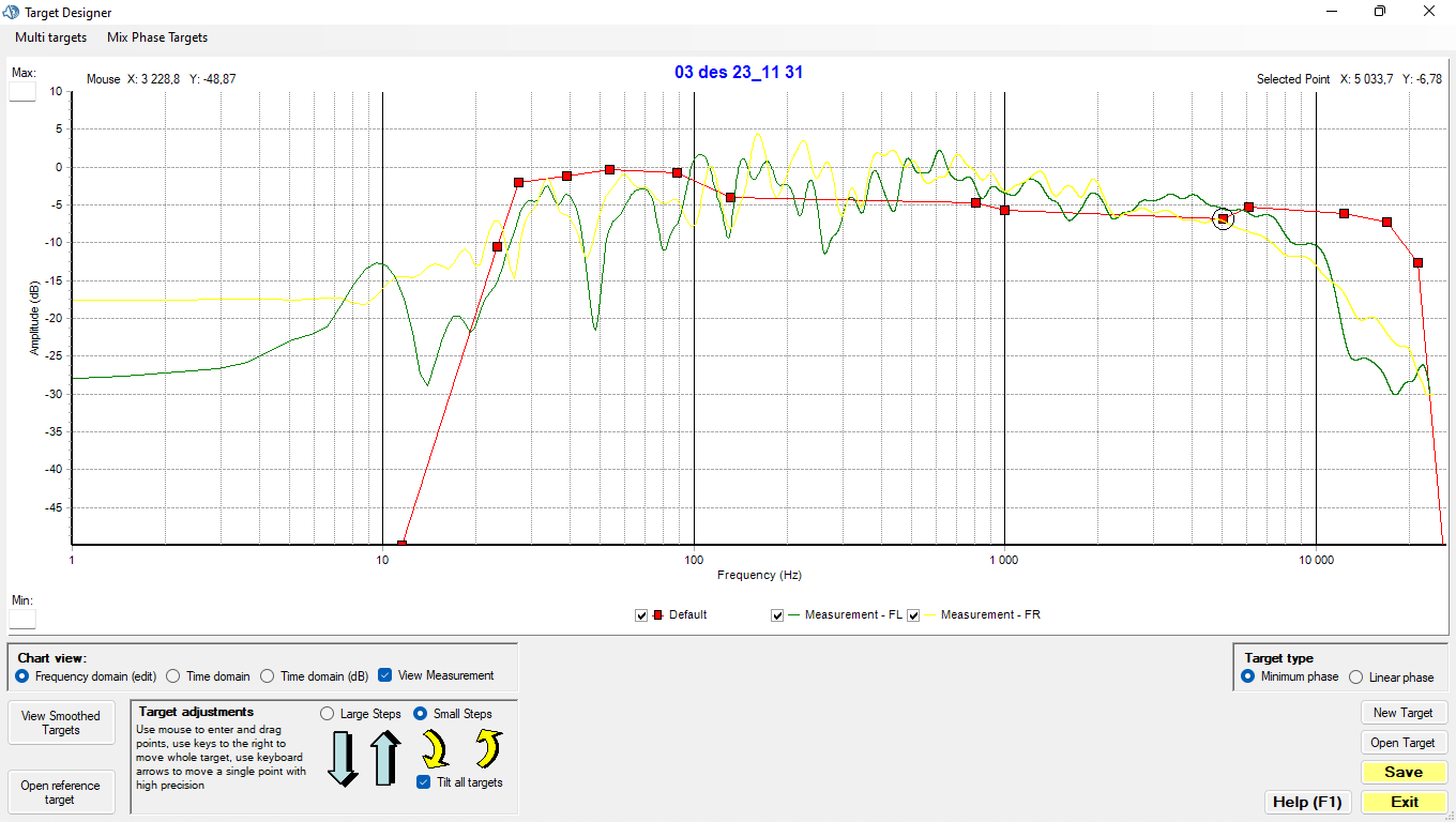

    Jeg har litt lite fremtredende diskant og vil gjerne forsøke å gjøre noen med dette. Vil flytte delefrekvens fra 5000Hz til 4000Hz og redusere Altec 299-8 hornet med 2 db. Noen som kjenner til hvordan dette gjøres i AL. Gain blir jo justert i AL . Er det da mulig å justere med resistorer?
    Circuit
    Da lager du en target med de forandringer ønsker...
    Kan ta en runde på Teamveiwer hvis du trenger assistanse 😃

    Redusert target med 1,5db i frekvensområdet til mid drivere. Er det slik? Flyttet også XO til 4000Hz for mid. Ikke de store hørbare forandringene da. Har ikke målt på nytt.

    Var et markant fall over 10k, hvilken driver bruker du der ? Er det for at det er påtrengende og skarpt at du vil redusere mid?

    Bruker BMS 4538. Tenkte egentlig i de baner å redusere mid for at toppen skulle komme mere frem. Mulig jeg tenker feil her da.

    Ser på tidligere målinger i tråden så er det mer nivå opp til ca 15k men nå stuper fra 9k hva har skjedd??
    Det som ofte hjelper er å bruke den targeten vi begynte med å øke nivå på 10-12k for å åpne opp....Du skulle hatt noe som spiller lengre opp... Når det er et sånn fall fra 9k får du ikke presset det som den ikke i utgangspunktet ikke kan...

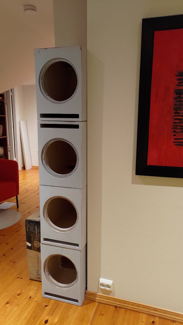

    Det nærmer seg noe med lavbass kassene. Ferdig grunnet med fillergrunning og mattet med 400 papir, så da er de klare for toppstrøk når det blir varmere i været 😊. Jeg kommer til å sette i driveren nå da, så for heller disse demonteres igjen før lakkering.
    Vis vedlegget 983105
    Nå blir fruen fornøyd😜

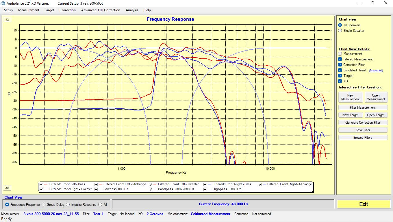

    Ja ja. Da har jeg fått testet en del med 4 subber:
    Til å begynne med ble alle satt i front men det resultat at 2 låt bedre enn 4. Kunne tyde på at de spilte i mot hverandre, så jeg har nå plassert 2 bak lytteposisjonen og det ble bedre. @ArneM anbefaler MSO (Multi Sub Optimizer). Noen her som har gode erfaringer med dette?
    Skal også sies at målemicen ble byttet ut fra Umik-1 til dayton Emm-6. Audiolense er mer tilfreds med denne. Ikke de store delay differanser ved minimal flytting av mic, slik Umik-1 hadde.
    Må fremdeles eq en del i topp. Kan det skyldes rommet tro? Merkverdig at diskanten runder av så tidlig. Dippen i Onken ved 45 Hz er på 10 dB men her har subbene overskudd heldigvis. Har en mindre dip ved 65 Hz på 3 dB og litt grums i mellombassområdet.

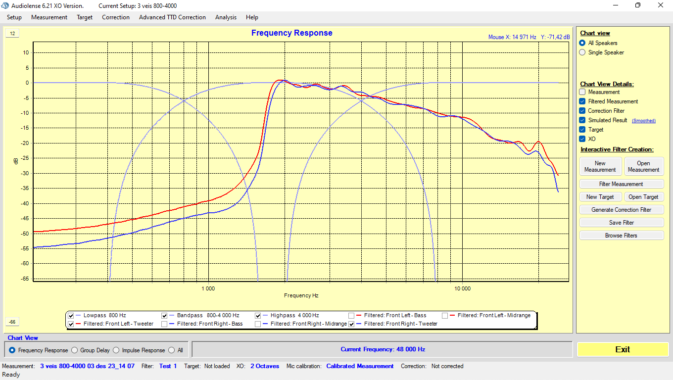

    Har i dag lagt inn parameterne fra MSO i Crown DCI 4/300N.
    Dermed blir jobben lettere for Audiolense. Bunn er blitt mer konkret og rockefoten kommer raskere😊. Dsp til Crown lar seg kun justere fra 20 Hz og opp. Subbene responderer fra 15 Hz så her forsvinner det litt, men det er neppe merkbart.
    Litt usikker på om det har noe for seg å la MSO justere over 150 Hz. Blir mye grums her.

    Det ser veldig bra ut men ville gjerne sett korrigerings prosedyre og samtidig ville jeg anbefale å følge avrulling på måling av subbene.
    Target ser ut til å gå unødvendig langt ned 😜
