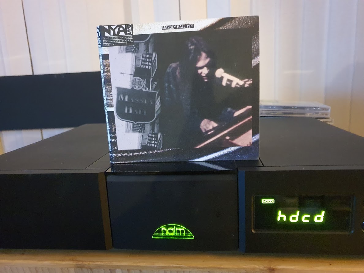

    Det er nok av formater å velge mellom. Her spiller jeg Neil Young på hdcd, noen som husker dem?
