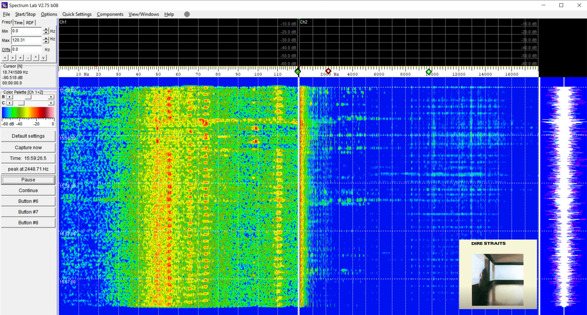

    Hva er det rette?
    Dire Straits - Six Blade Knife - er et stykke musikk som mange trives med.
    Alle trives med lyd i en eller annen form og ingen rom eller systemer er like.
    Systemene produseres innenfor godkjente avvik fra en norm. Det kan gi avvik.
    Rommet som systemet spiller i er overlatt til eier å utforme/plassere/møblere. Det gir store avvik.
    Avviket er forskjellen mellom informasjonen på platen og informasjonen som treffer lytteren.
    Lytterene tolker informasjon forskjellig. Det kan gi avvik.
    Det bør ikke være forskjell mellom informasjonen på platen og informasjonen som treffer lytteren.
    Det kan måles...og avviket er ikke det "rette" :unsure:
    Legger ved en analyse av Six Blade Knife som viser informasjonen på platen...
    PS! Starten av musikkstykket begynner nedenfra. Analysen viser ikke hele musikkstykket.
    Vis vedlegget 810549
    Er det riktig å tolke det som en topp på 55hz?
    Flageborg
    04.02.2005
    7.401
    3.840
    Det er høyere nivå på ca. 55Hz, men den øker også i styrke fra start til ca. 2 minutter...

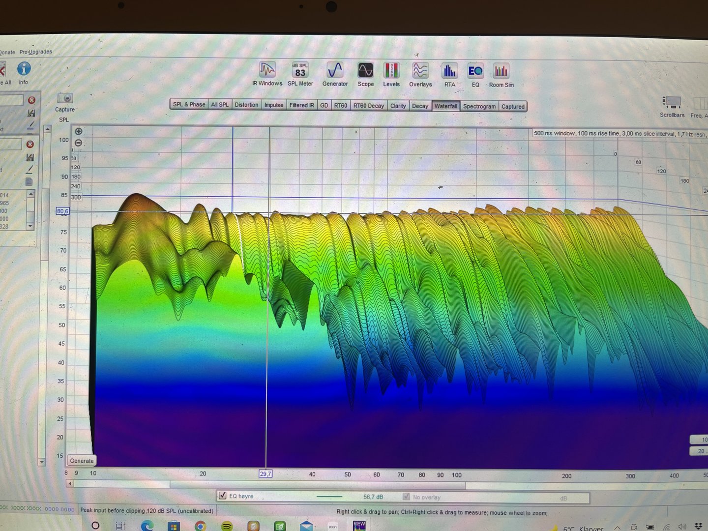

    Har gjort det veldig enkelt. Kjørt sveip på høyre og venstre, lagt inn maks 8db justering og 4db fall fra 10-200hz. Rew lager da 3- 6 stk filter utfra måling.
    Eksporterer wav filter og legger dette inn.
    Rew viser nye frekvensresponsen og det ser bedre ut en original målingen. Rommet er ganske stort, hvertfall med tilhørende trapp og gang. Har det betydning?
    Rew viser måler resultatet og det ser bedre ut en original målingen. Rommet er ganske stort, hvertfall med tilhørende trapp og gang. Har det betydning?
    Tror ikke jeg ville stolt så veldig blindt på forslagene til rew. Det kan også være lurt å måle flere steder (og høyder) spesielt i bassen.
    Du bør enten få hjelp av noen som kan det godt, eller forberede deg på masse prøving og feiling pluss bruke tid på å forstå tråden fra Snickers som jeg tipset om. Å bli god på dette krever måneder og år, det blir ikke uten videre riktig på første forsøk.
    Alt som er verdt å gjøre krever litt innsats. 😊
    Leste tråden og sett endel YouTube videoer.
    Gis rew frie tøyler i korrigeringer klarer den dette, huket av fra 10hz derfor en peak i bunn og ingen løft i bunnen. Syntes det hvertfall ser ut som rew kan jobben, men sikkert mange triks som kan gjøres.
    (Ikke se på delay, er noe feil i micen eller noe)
