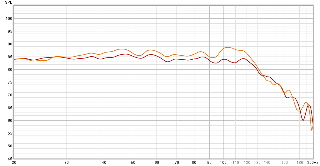

    Nei, den hypotesen må du nok jobbe med selv. 😂 Ser det som en blanding av selvsagtheter og vage føringer. Har en viss "kabel/grønn tusj" aura egentlig.
    Kan du forklare litt mer hva det er du er skeptisk til?
    Husker jeg rett så var vel rommet ditt slik at målingene f.eks ved hode og magehøyde var ganske like? I så fall er det jo naturlig at du i mindre grad opplever behov for å ta høyde for dette.
    Skjønner ikke helt hvordan det kan sammenlignes med grønn tusj. :) I mange rom er det relativt stor forskjell når man måler i forskjellig høyde i lytteposisjon. Da er det jo egentlig å bare eksperimentere med om man opplever det best når man korrigerer kun basert på en hodemåling, eller basert på flere punkter, og se hva som er best. I motsetning til grønn tusj er det altså etterprøvbart, og både målbart og hørbart. :)
    Du svarer på mange måter på ditt eget spørsmål, men jeg skal utdype. :)
    Om min tilnærming løste dette "problemet" uten at jeg har ofret det en tanke, er det da et problem? Dette er et fiktivt problem hvor "løsningen" introduserer en degradering av lyden. Å forsøke å skape et så stort homogent lyttefelt kun ved hjelp av dsp er jo helt på tryne. Man sprer jo og introduserer lokale feil unødig uten å redusere dem. Og vi snakker ikke kun magehøyde gjør vi? Her snakker vi om føtter, sete, ja hele kroppen, ideelt sett.
    Skeptisk er ikke dekkende for min holdning, jeg oppfatter det som rent vrøvl.

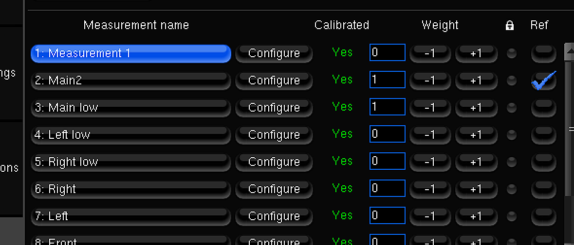

    Har lagt inn 13 målepunkt som jeg kan vekte eller ta helt ut. Disse 13 målepunktene utgjør en kube som dekker det meste av kroppen ned til setehøyde. Opplevde ingen gevinst av å ta i bruk de 9 øverste og en gradvis forverring av å legge til de 4 nederste.
    Litt interessant at du med minutters mellomrom går fra "har ikke ofret det en tanke" til "har testet med 13 målepunkter og konklusjonen er klar".

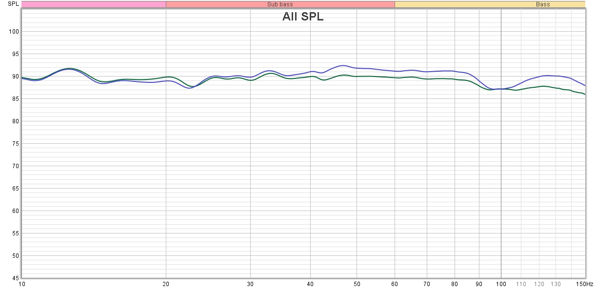

    Måler midt i hodet her. Resten tas på øret med (og kroppen) med musikk og kontrollmåles.
    Hvor trodde man det skulle ende opp versus slik endte det opp. Det artige med denne metoden er at dagsform kommer inn som faktor. Subjektivitet altså. ;)

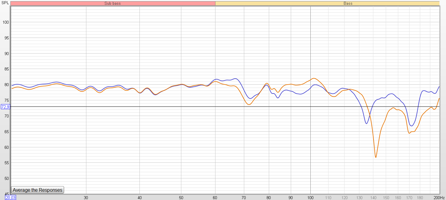

    Litt usikker på hva du legger i homogent felt, det er dine ord ikke mine. Hvis jeg var upresis tidligere så se heller da på siste innlegg, hvor jeg skriver at man hensyntar responsen som treffer kroppen når man korrigerer, hvis da denne avviker betydelig.
    Hva gjelder 50hz var det kanskje et litt dårlig eksempel, jeg tok bare et tilfeldig tall for eksempelets skyld. La oss si 150hz da. Her er et reelt eksempel, her er oransje kurve hodehøyde, og blå høyde magehøyde. Her har du betydelig avvik f.eks mellom 140-200hz. Det er ganske vanlig å se. Min erfaring er at en vektet vurdering av de områdene man ser slike avvik gir et bedre resultat enn om man kun vurderer hodehøyde.
    Her er et annet rom (ukorrigert) hvor det er relativt likt i hode og magehøyde, da har det naturlig nok mindre for seg å vekte.
    Her er et tredje rom, igjen ganske stor forskjell også nedover i frekvens:
    Alle disse rommene har minst to subber, ett av de er med basstårn (ikke Ståle sine).
    I henhold til din mentor begynner ørene å ta hovedsetet fra 100Hz<, så hva koker det hele ned i?
    "mellom 100 og 500 er det en gradvis overgang der ørene tar en større og større del av ansvaret."
    Sorry, jeg kjøper ikke budskapet... Eneste grunnen jeg ser for å drive multipunkt er om algoritmen gjør unødige/degraderende inngrep. Men det kan lett ryddes opp i manuelt i etterkant. Å kalibrere etter målinger under brysthøyde er et bomskudd imo.
