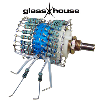

    Legger ett bilde fra glass house sin 0,5 watter takman metall,,,,,,jeg synes jeg bygger dem penere eller mer kompakt selv ,,, har innvendinger se bildet , hvorfor skal de bygge H og V channel så tett ? Hvor stor er impedansen og gain før vi kan snakke om cross talk " Jeg hadde hatt gnd wiren mot andre kanalen og rotert ene dekket 180" om det er mulig ?Tror jeg heller må satse på å bygge selv :(

    Takman metalfilm er fine. Har brugt mange af dem. Umagnetiske og neutralt lydende. Bedre lydende er alt for dyre.

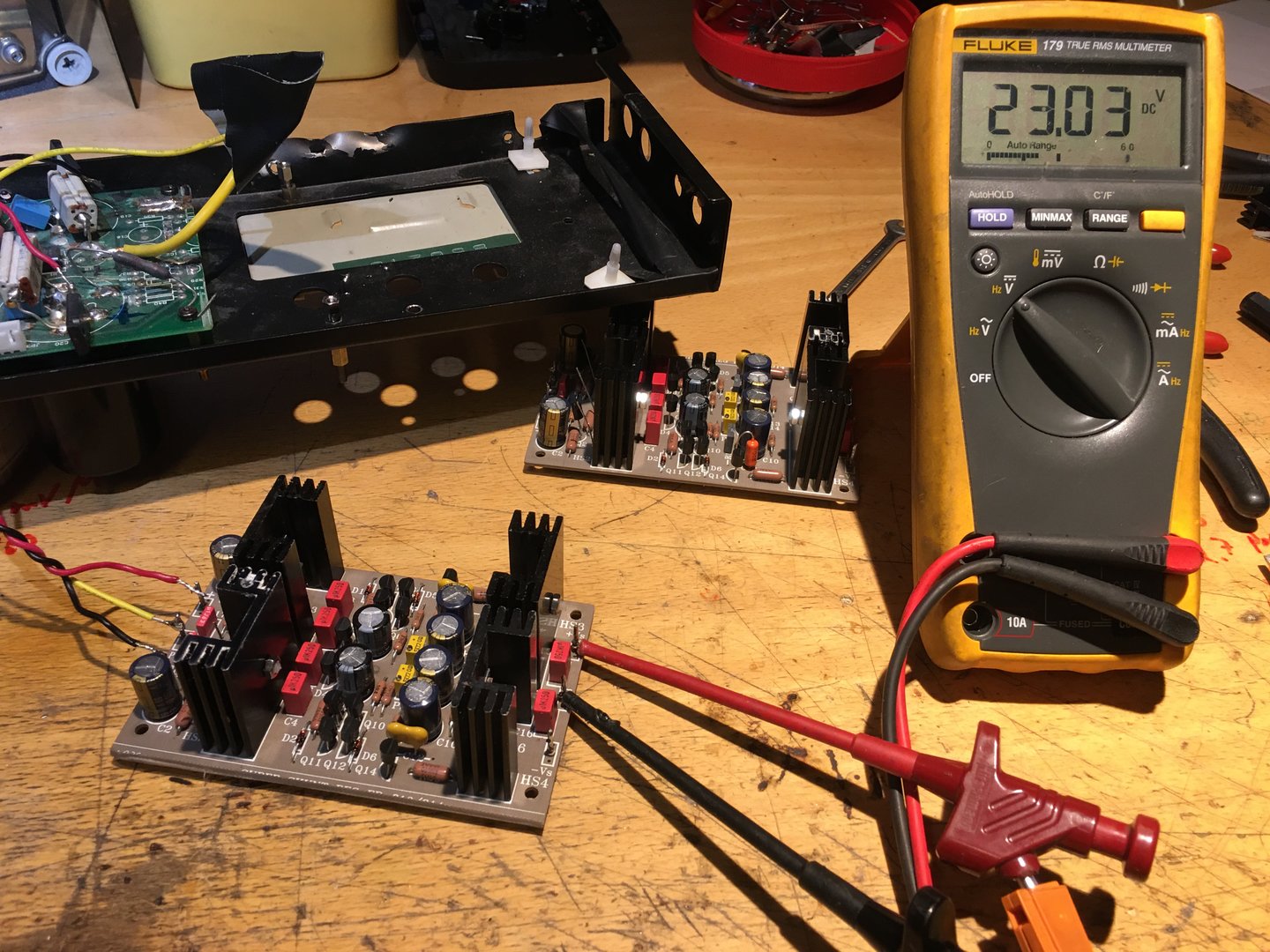

    Men det ble litt hobby tid med regulatorene ,,,,,,, men s jeg fikk med meg den lange 9/11 20th memorial cermony . Det var givende og minne verdig seremoni og følelses ladd , der flere av de etterlatte fikk skildre sorg prossessen og veien videre fremover .God bless America og det mener jeg .
    Reggene funka helt uten fuzz og på første forsøk med de nye IRF 9510/510 .Jeg gjorde ikke forsøk på å loade dem halve shunt strømmen 35 mA .D e ble så vidt varme litt over omgivelsen 25 C .Jeg skal nok sjekke dem m scoop men det kan jeg i kabinettet og seinere
    Jeg hadde egentlig kjøpt 2 kina regulatorer til formålet , fra snjj .Snarvei tenkte jeg Bestillte en dual +-24 v 70 mA og en dual +-36v 50 mA, Trenger ikke noe load der for å teste så lave strømmer og 4A transer ? Plutselig er allt så h,,, varmt så plutselig død.Feilsøk , ref / input og jo shunt elementene var blåste Ingen av reggene heller var merkte om spenningen de var justert for :(
    Lang historie kort begge er fixert 150mA og heller ikke symmetriske .Så dont do it "Ikke kjøp noe uten sjema
    bildene ; the real stuff oppstart kontrollert og tjaina stuff ,de virker bgge nå :)

    Du er meg jammen genial , da kan jeg prøve å bygge dem om til BA current source ",SNJJ sier den ikke er justerbar , kansje fordi han ikke lager dem selv ? Jeg begynnte arbeidet med å tracke baner , men avsluttet da jeg oppdaget jeg hadde regulatorer fra før .Men ja takk Helge
    Torvbakkane
    17.01.2019
    885
    1.168
    Alver
    Ja eg tok meg tida og tegnet den, og har merket meg at de fleste PSU'er er svært like design messig. Enten det er serie reg eller shunt-reg. Men ja de er normalt ikkje dei som selger produkta som lager dei, derfor er det mange selgere for samme produktet på eBay eller AliExpress. Kommer mer pr post 😂

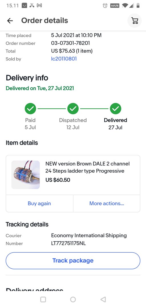

    Hvad med det her? Er vist rigtigt godt. Har netop sat det i en pre. Tror Takman har en anelse varmere lyd. Dale forekommer mig at være lidt kliniske.
    Drossel
    05.05.2012
    11.292
    3.846
    Jeg har haft mange problemer med Elma omskiftere.

    , laget mange av dem som serie attenuatorer før shuntens tid .De gamle bryter husa med solder lugs " de holdt ikke så lenge ,selv om allslag rensing ble utført
    Nye generasjonen med glass fiber print har enda ikke laget problem og så lenge du kke har noe input offsett av størrelse er det ikke noe problem
    De brune dale, erdet RN 60 ?De har og lillebroren som 0,25 w .RN 60 kjenner jeg og den ,gjør ikke mye galt , de er bare litt kjedelige . )imo
    Prøver Takman metall for mye annet har jeg prøvet , De er jo enkle å bytte hvis j må swappe "
