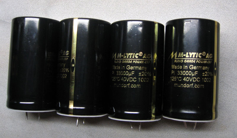

    Ellers kom disse i dag:
    Mundorf : The MLytic® AG • Audio Grade Power Cap . 33000uF 40V DC
    Fra før av, har jeg kjøpt inn disse:
    Nichicon KG Gold Tune TYPE I 10000uf 63v audio ELECTROLYTIC Capacitor cap
    Så her har jeg to forskjellige typer å teste med. (Selv om de har ganske forskjellig kapasistans).
    Meninger/erfaringer om disse kondisene ?

    Tror de er ok .
    He, he.... jeg spurte om erfaringer med den ene eller den andre typen. Ditt svar gir ingen mening ? Alle er O.K ? (noe de sikkert er ).
    Har du noen erfaringer med noen av disse, ganske forskjellige kondensatorene ? Den ene bedre enn den andre ?
    Drossel
    05.05.2012
    11.157
    3.794
    Har prøvet begge typer. Har intet negativt å sige. Mundorf er mere foreward end Nichicon.

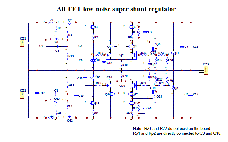

    er det konstant strøm diode du mangler ?Noen av dem har eqvivalenter , kan se om jeg har ?

    "Korigerer: Det blir en god del endringer. En god del motstandsverdier må forandres, dette pga. at "kineserne" har benyttet JFETs som constant current dioder istedenfor de riktig CCS dioder."
    Du er vel klar over at CCS dioder er JFETs med gate og source koblet sammen og blir laget i en diodepakke? Du kan altså bruke en JFET som CCS hvis strømmen ellers passer, eller du kan "justere" strømmen til å passe deg ved å montere en passende motstand i sourcekretsen.

    Hei som RM indikerer så kan du bruke j fets , men da med en gitt Idss for å gi akkurat den 1 mA som du trenger i dette kretsløpet ,Jeg regner med at de j fets som er med i kittet ditt er merket for akkurat posisjon og deretter har rett "Idss
    Jeg har løse 2 stk j 505 og 2 stk E101 som og kan brukes , de er 1 mA .
    Roar
    Nei, var faktisk ikke det, inntil i går kveld. Innehaveren av All-FET Audio ( All-FET Audio : Build Your Own Hi-End Audio Gears! ) gjorde meg oppmerksom på det, da han benytter samme løsning i sin versjon av All-FET Super Shunt Regulatoren . (All-FET Audio : Build Your Own Hi-End Audio Gears! )
    Hi Johnny, The current diodes are hard to find and pricey. I use JFETs instead. I will throw in 4 pcs of JFETs with selected Idss ~ 2mA (2SK30A-Y) for your use. Just short the G-S legs and you can use them as 2mA CCS.
    Så der lærte jeg noe nytt igjen :) . Så summa- sumarum er vel at den kinesiske utgaven ikke er så halvgal likevel. Det ble mye fram og tilbake her, bruke kinautgaven slik den er, eller "bygge den om" til orginal Borbely utgave. Har bestemt meg (endelig) for å prøve Kinautgaven (i første omgang), slik den er på ett kort. Her er skjema til Kinautgaven:
    @HAREPUSEN
    Dette er nok ikke et kit, bare kretskort, hvor jeg selv har samlet delene fra alle verdens hjørner ;). Kommer tilbake til deg når det gjelder deler, tusen takk, du er mer en hjelpsom !
    Tar gjerne imot synspunkter fra dere !

    Ser BP 409 har rette topologien ,jeg holder med deg i å starte med den beste utgaven ", den er helt outstanding når det gjelder lyd , forutsatt at den bruker samme transene og sk 216/ j 79 på utgangen .Selv kjører jeg 100mA tomgang og impedansekorrigerte kabler terminert med 110 ohm som den bare leker med :)
    Når du starter med regulatorene er det lurt å lage ccs delen først og teste den separat , før du bygger videre på shunten , og det samme med ampene , ikke monter dem i kabinettet før dem er testet og justert,,,,,, da vet du at hver pcb som blir montert i kabinettet er ok ,,,,Jeg har hatt tilfeller der både shunt og amp har occilert oppmontert i kabinettet . Da er det mye lettere å feilsøke eller finne annen jording , det er som regel det det går på .
    Helt enig med deg der. Når det gjelder shunten og CCS delen, så kommer E-202 fra mouser i morgen. Videre har jeg bestillt 12 stk. j 505 fra en e-bay forhandler.
    For å ikke gjøre det altfor komplisert, la oss forholde oss til ( +) siden av regulatoren. (se kina-skjema).
    1) Q4 erstattes med en E202, og R4 erstattes med en "jumper"
    2) Q5 erstattes med en J505, og R8 erstattes med en "jumper"
    Da burde i alle fall CCS delen være klin lik Ernos sin orginale.
    Tror dette "går seg til" etter hvert ?
    Mvh.
    Johnny

    Absolutt , du har en plan . Bare vær obs på R1 og R2 bør være 1 w( i ccs reggen ref kina vers )
    Utgangs transistorene i selve shunten er ikke kritiske for lyden , har brukt flere av de store , ikke bruk de små sk 2013/ sj 313
    Derimot har ccs transistorene inn virkning på lyden : les" shunt or not ":)

    Hei, ang skjema i innlegg #57 all fet shunt....
    Jeg finner ofte at Q2 og Q12 burte være transistorer framfor fets (Konstantstrømkildene forran shunt), grunnen er koplingen av støy sorce drain i disse. Transistor med revers beskyttelse er ofte betydelig bedre. Er dette skjekket opp i disse konstruksjonene ?

    Noe ala dette ? Positiv halvdel vist.
    Dette er fra hans siste konstruksjon, hentet fra siste nummer av Linear Audio ( Proteus - a current input moving coil preamp By Erno Borbely and Sigurd Ruschkowski). Kan ikke gjengi hele skjema her, da dette nok er kopibeskyttet av L.A.
    Har spurt om Erno kan komme med en kommentar her på HiFi Sentralen. Jeg er ikke kvalifisert til å kommentere. Setter stor pris på
    at du deltar :).
    ernob
    Fersking
    28.11.2013
    Jeg har ikke prövd bipolar transistorer for ccs i denne shunt, fordi den skulle vaere all-fet. Men senere har jeg prövd bipolar for baade ccs og shunt element, men kunne ikke faa mindre stöy enn hva jeg fikk med all-fet. Det kommer av at powersupply siden har meget lav impedanse med store kondensatorer . Selve shunten er ogsaa meget vel regulert og med meget lav impedanse. Det betyr naturligvis ikke at det ikke er noen forskjell paa lyd, naar du bytter ut mosfet med bipolar, men det har ingenting med stöyen aa gjöre, :))

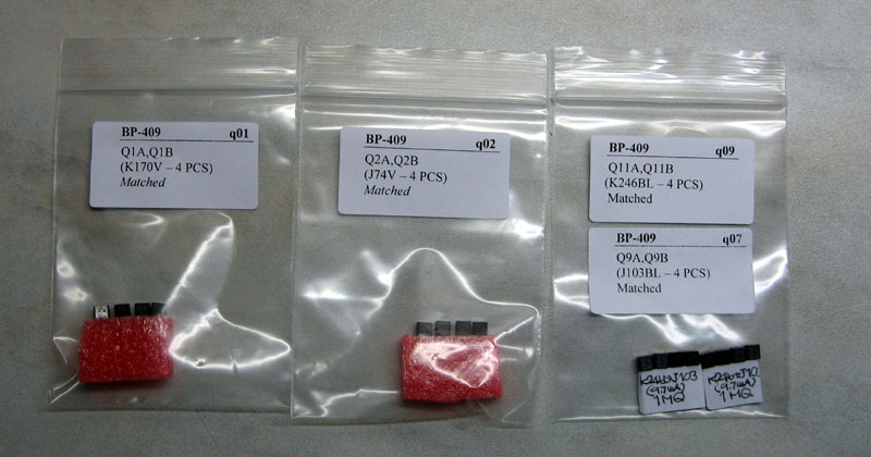

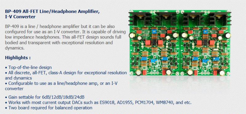

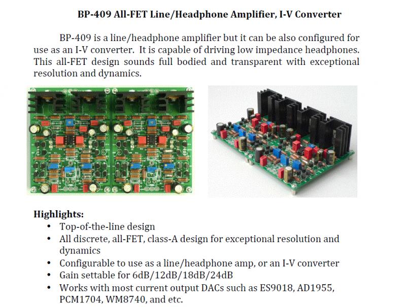

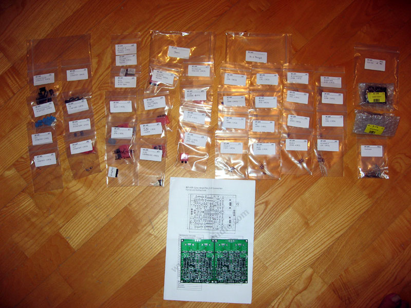

    BP-409 All Fet Line-Amplifier ankommet !
    Hei :)
    Har jo helt glemt å fortelle at denne har ankommet !
    Tok bare 8 dager fra Thailand til Norge, med tracking hele veien. Utrolig proft pakket inn, alle komponenter pakket inn i plastic bags merket med verdi og komponentnummer. Matchede fets, Wima kondensatorer Wishay/Dale motstander, alt av hardware (kjøleribber, skruer, isolatorer, avstandstykker osv., osv.) Kretskortet er et 2-sidig kort, MEGET proft laget.
    Kan ikke si mer, enn at jeg ble MEGET imponert over dette kittet, sjelden man ser en slik proff innpakning og kvalitet på komponenter. Av dokumentasjon var det med skjema, komponentliste, stuffing guide og justerings-prosedyre. IMPONERENDE BRA ! :):) Gleder meg til å lodde i helgen ! Terningkast 6 til All Fet Audio !

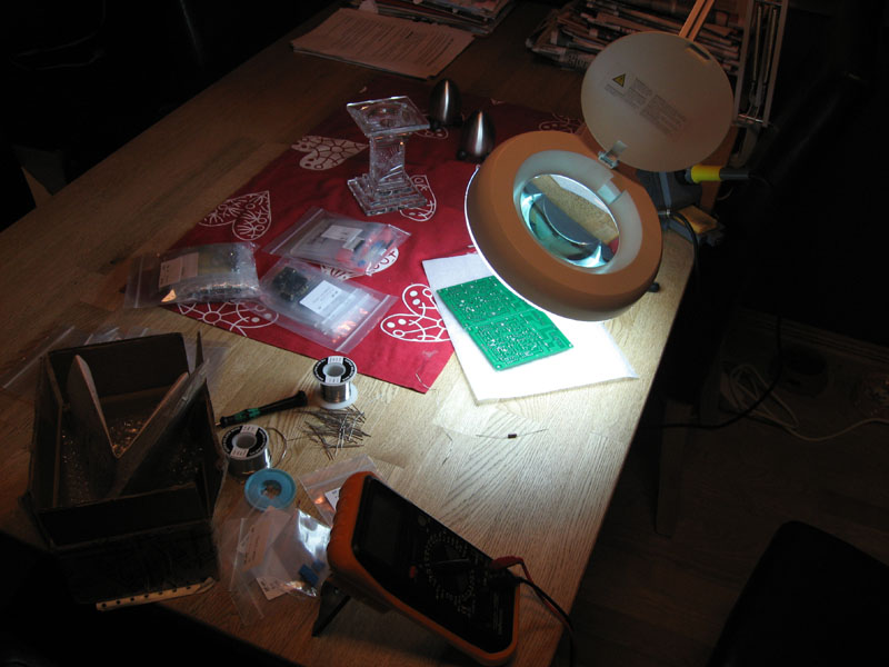

    Har sittet å kost meg i kveld med loddebolten . Har dessverre ikke noe hobbyrom, så det blir å bruke kjøkkenbordet ;).
    Det er ganske "trangt" mellom loddepunktene på dette kortet, så jeg bruker en arbeidslampe med lys og forstørrelse- glass. Da kan jeg kaste brillene, og får en god oversikt. Jeg vil anbefale loddetinn med tykkelse 0.6mm, og en loddestasjon på min.40W, samt tynn loddespiss. Dette er et dobbelsidig kretskort med gjennompleteringer, så man må være nøye med de punkter som skal ha kontakt på begge sider av kretskortet.
    Har nå fått loddet alle motstander, trimmepot. , samt kondensatorer. Fortsetter i morgen med halvledere. Bare koooos dette her. :)
    Mvh.
    Johnny

    Bare en liten advaresel angående jkøp av j-fets fra hvorsomhelst:
    Mystery 'sj74'? jfets - diyAudio
    Er man nøye så sjekker man litt først hvem leverer hva fra hvor ? Og så sjekker man matching før montasje, og så sjekker man en gang til under en "delmontasje", dvs stemmer dette med minimum omkringliggende komponenter en gang til, dc offsett er nå en ting som blir første resultat, en annen ting er at grunnkonstruksjonen arbeider ikke helt der den er tenkt, og da får den nok sin "egenklang".... !
