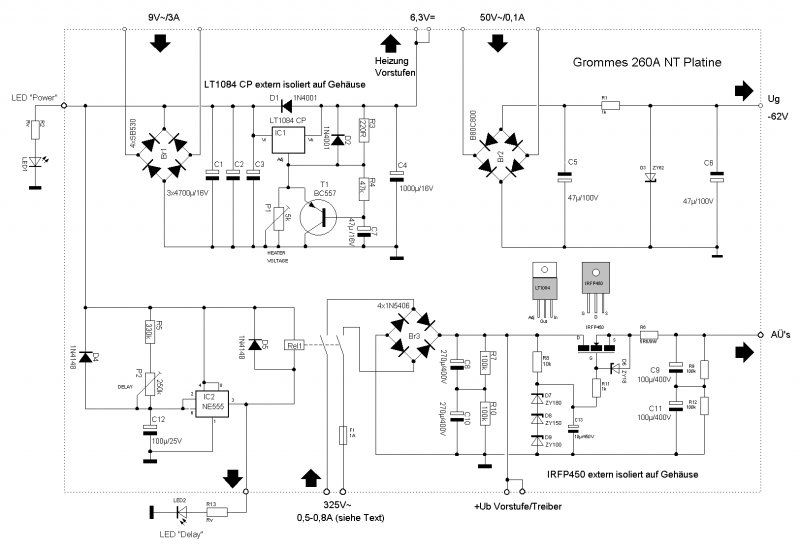

    Er vel strengt tatt inden logiske grunner til å bruke PP som filtekondis istedet for gode el'lytter, - men om du absolutt må, - så tut og kjør... blir nå stort i forhold...
    Her er et skjema til god regulator i nederste del av bildet... du får sjonglere med zenerverdiene til det passer...
    EDIT: Ser at oppløsninga gikk ned... her er linken.....http://www.jogis-roehrenbude.de/Leserbriefe/Roessler-Amp/Schaltung-NT-Neu.gif
    Vis vedlegget 565470
    Muchos Graitaz ,skal få kikket på linken ordentlig ,,, og nei PP bare for jeg har dem og noen hadde erfaring med å bruke dem , de var dyre og '

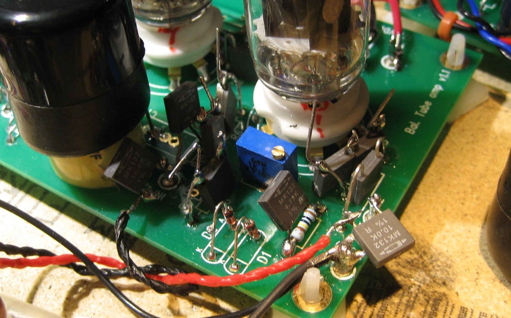

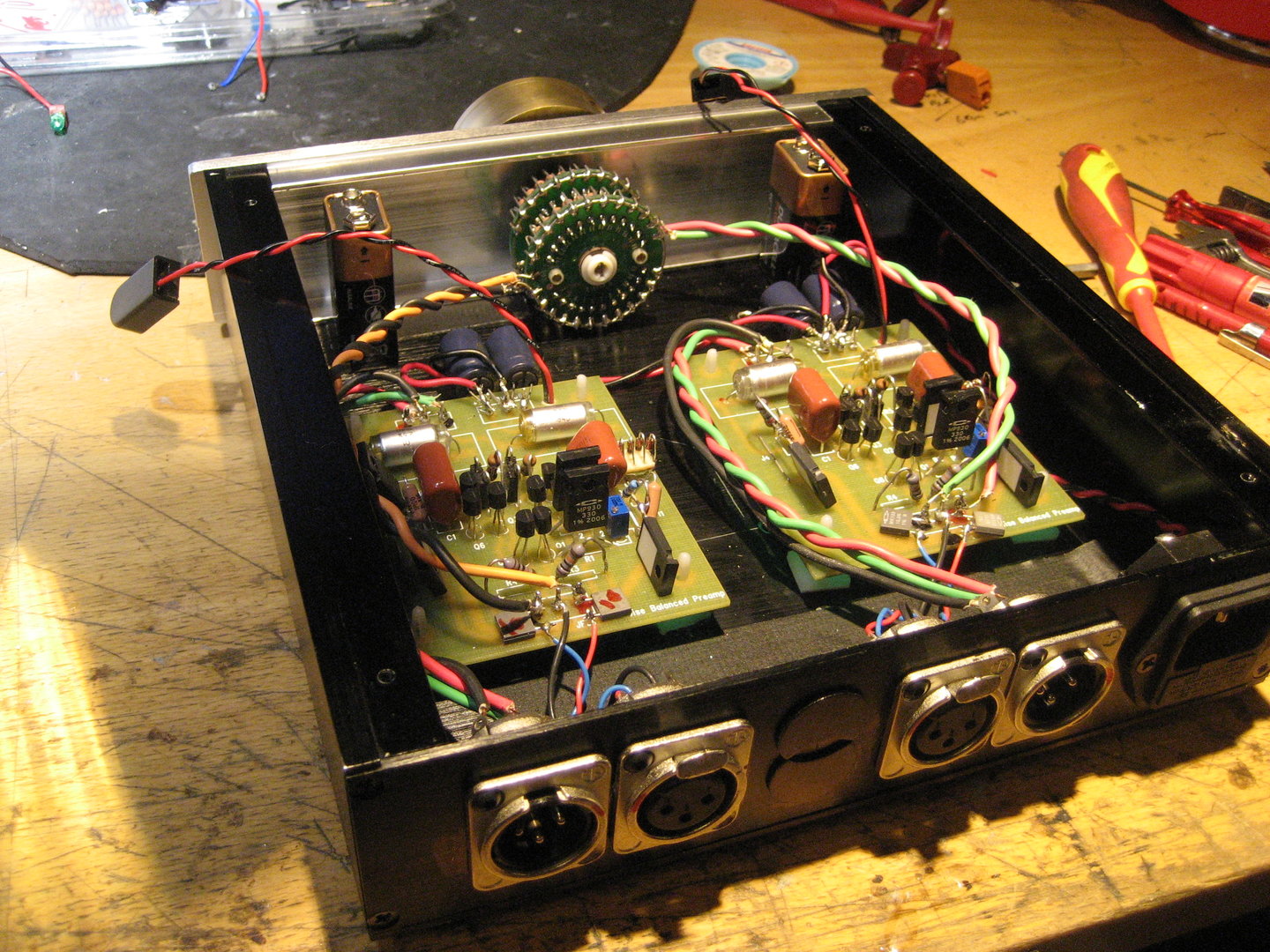

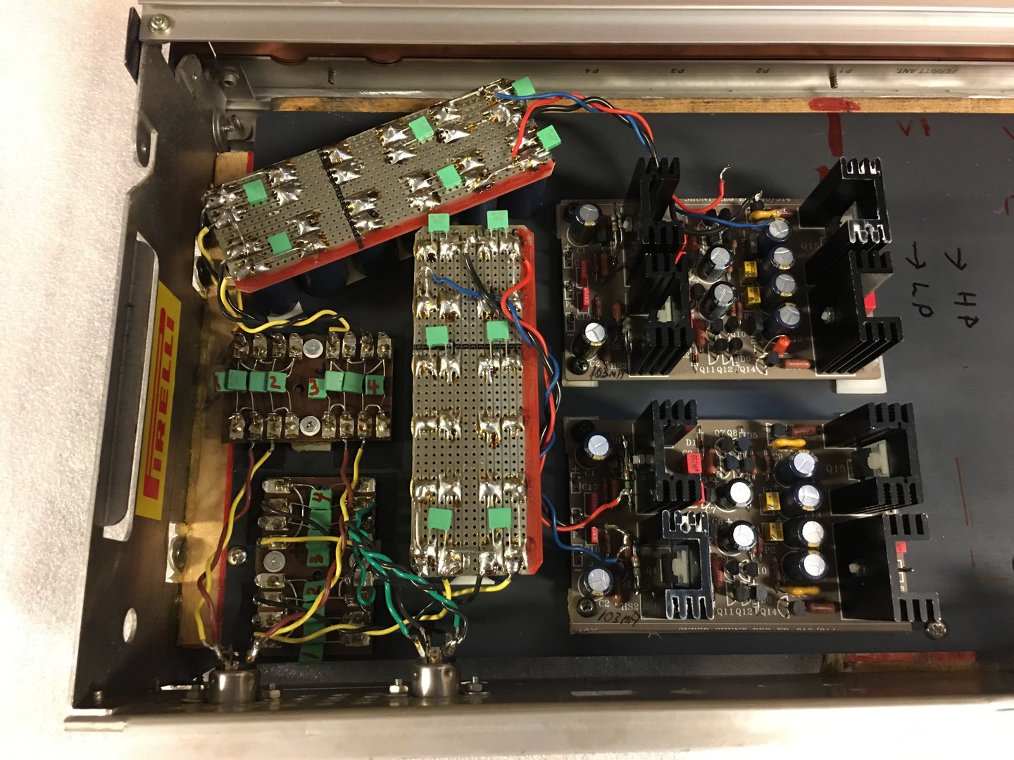

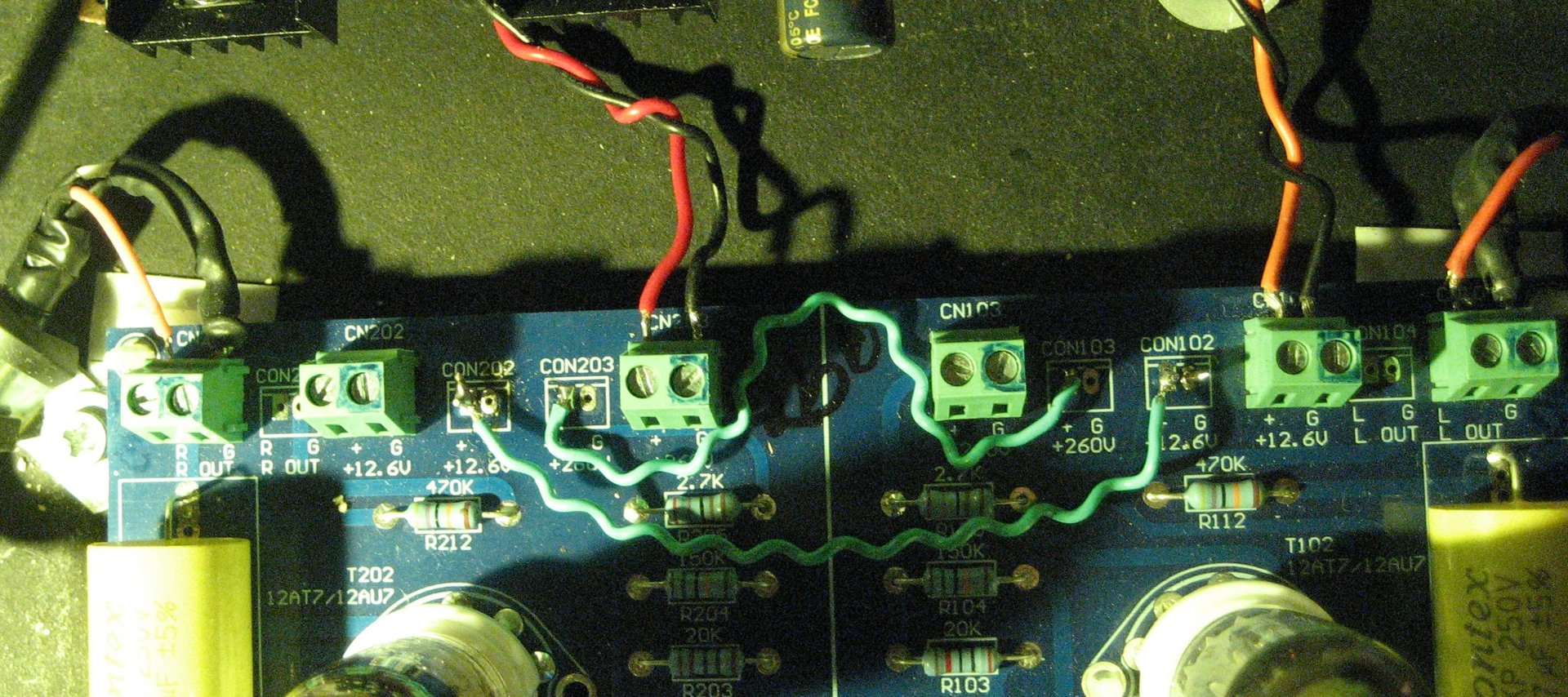

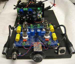

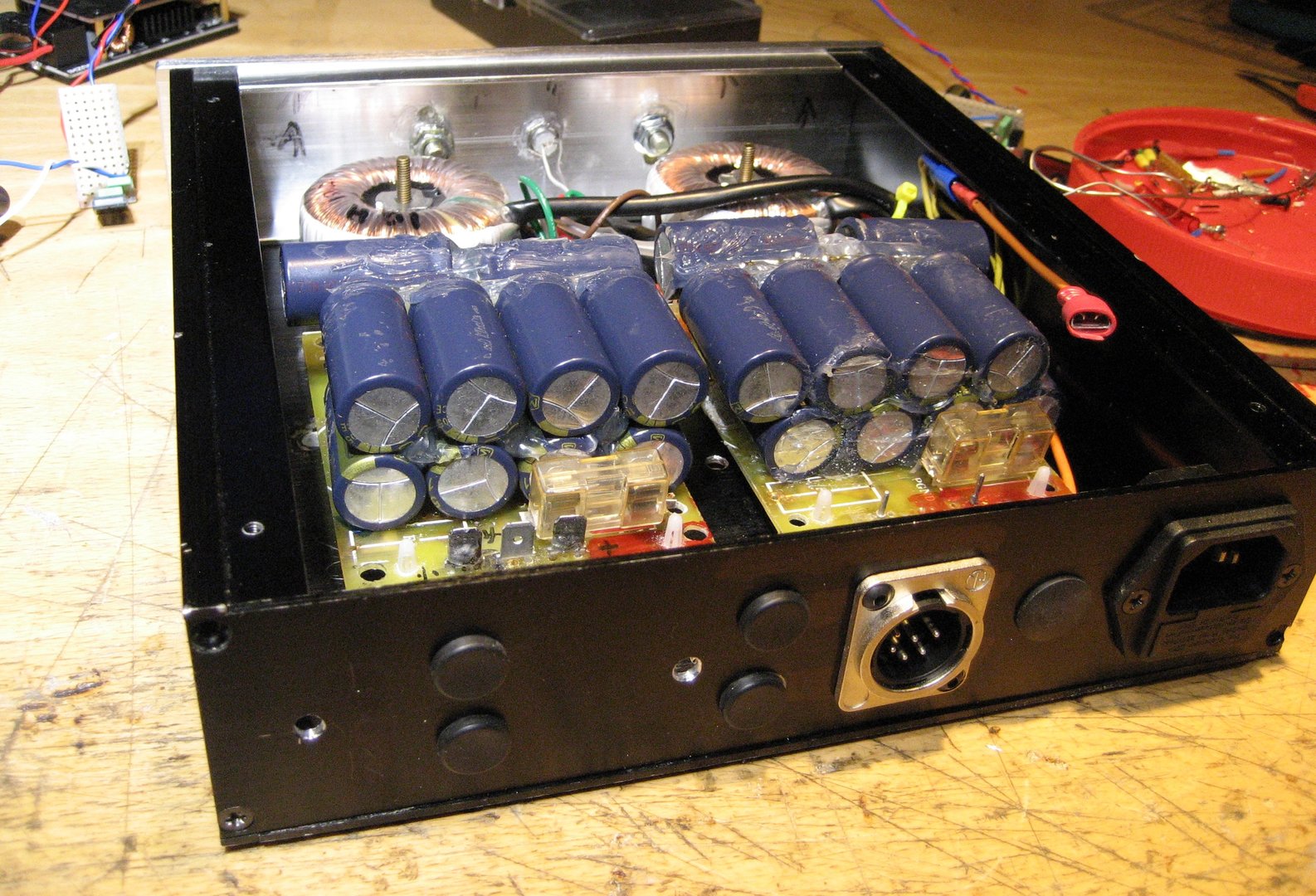

    Endelig er det litt tid for kjærkommen hobby igjen ,:) På MC verkstedet har det vært absolutt fullstendig texaz , siden februar og til litt etter fellesferien . I tillegg til temperaturer på optil 33 gr inne på verkstedet :(Vel ,dagens høyde punkt var å overlate kjøring til kundene ,,,,, jeg kom meg raskest til en bade strand der jeg kunne coolen " :)Eneste hobby syssel i sommers var testing av Cardas signal cabler , og dt var bare sinnsykt gøy , men dyrt .Litt off topic men som en svoren kablel fornekter , har jeg alldri opplevd en kabel med en slik total tonal balanse og som ivaretar fase og dynamikk samtidig , det var bare gøy:)

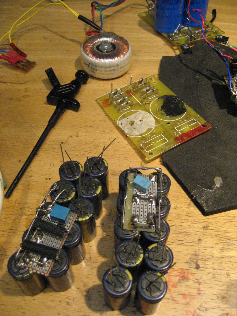

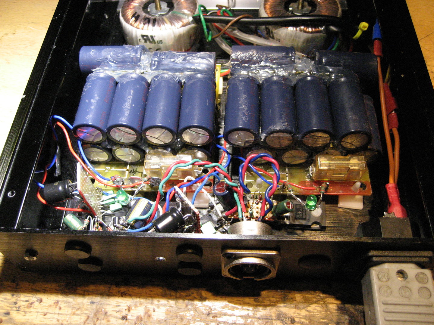

    I på vente på deler til borbely preampen fallt jeg for fristelsen å kjøpe 2 ferdig psu men også en mao / hetian preamp ferdig bygget print , Ebay selvsagt !
    Jeg har akkurat fått dem og de ser ordenlig bra ut , bare kjente komponenter nichicon , hfa like rettere wima mm:)Det vil vise seg , jeg har allrede testet og svidd av " 2 motstander , heldig vis tror jeg dem var som sikringer og allt fungerte ette å ha redusert lasten med motstand i serie (en 15 w 220v pære)
    Heldig vis bestillte jeg trafoer med dobble sekundært lindinger , psuene var nemlig av typen voltage doubler og trengte bare 130 volt . Er noen kjent med fordelen med akkurat det kontra full wave likeretting ?Neste steg er å hooke opp allt for testing og justering på treplata , som jeg gjør med allt jeg lager .Hvis det ikke funker der så funker det heller ikke i ett kabinett vet jeg .
    Preampen : Mao hetian er visst en oppskrift brukt av flere og med varianter , min kan bruke 12ax 7 og driver at 7 , eller bare 5751 eler 6201 .Genialt for det er akkurat det jeg har hauge vis av ,
    Jeg komert til å sette den opp som den er tiltenkt , men må si at jeg er fristet til å leke litt med den
    Jeg kommer ikke til å bygge tube riian til Erno , men spennede det ha gjør i mc til mm stegene
    dobbel Kascoded fet til til tube vs cascoded tube i mm .Den fyren er bare genial
    Tiden vil vise som jeg og er inntressert i lyden jeg kan få ut av prosjektet , Alle rørene jeg har er selekterte , så det er ikke det det skal stå på og main project is still borbely tube preamp:)

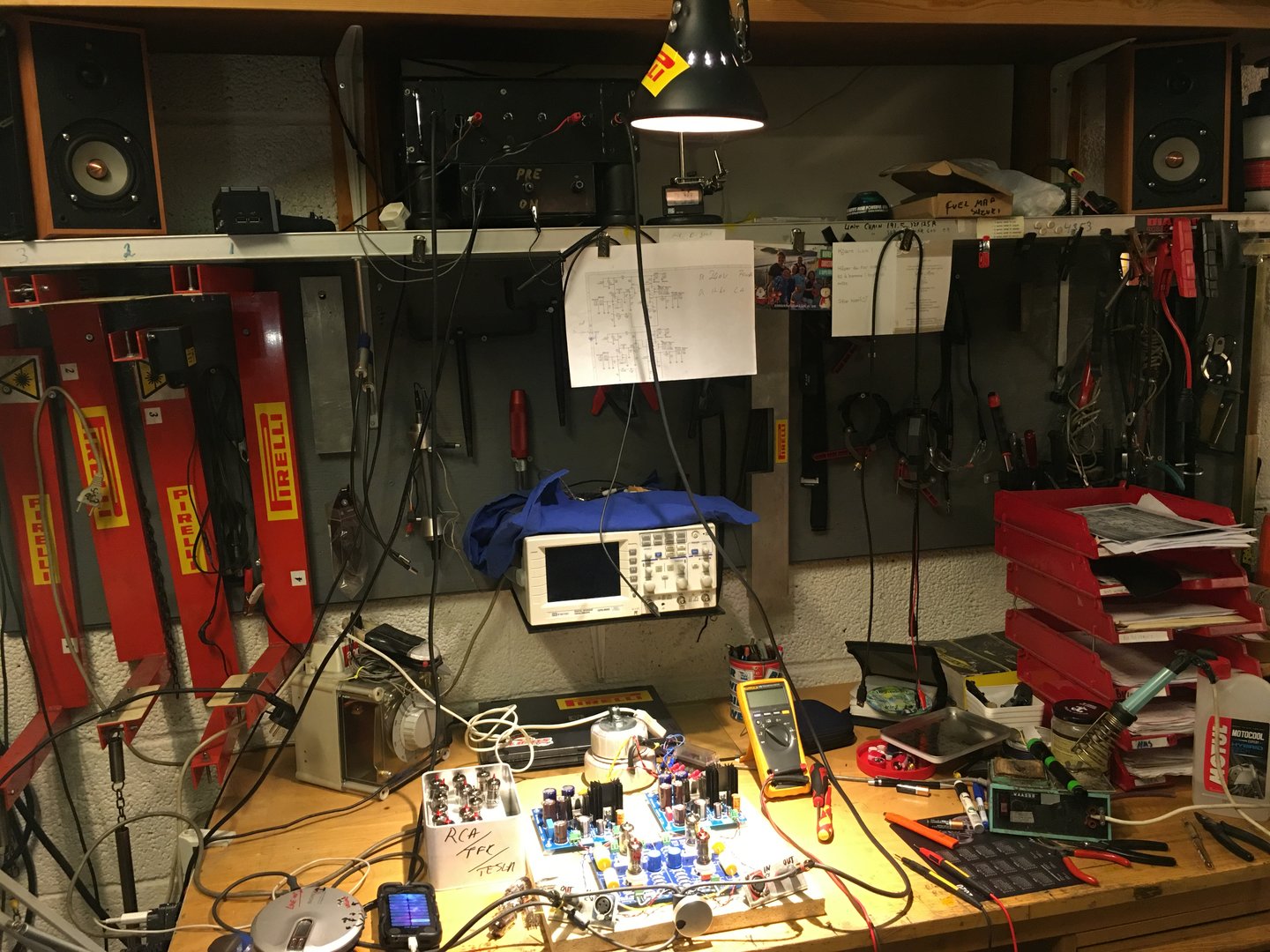

    Ett bilde av kommende tst oppstilling

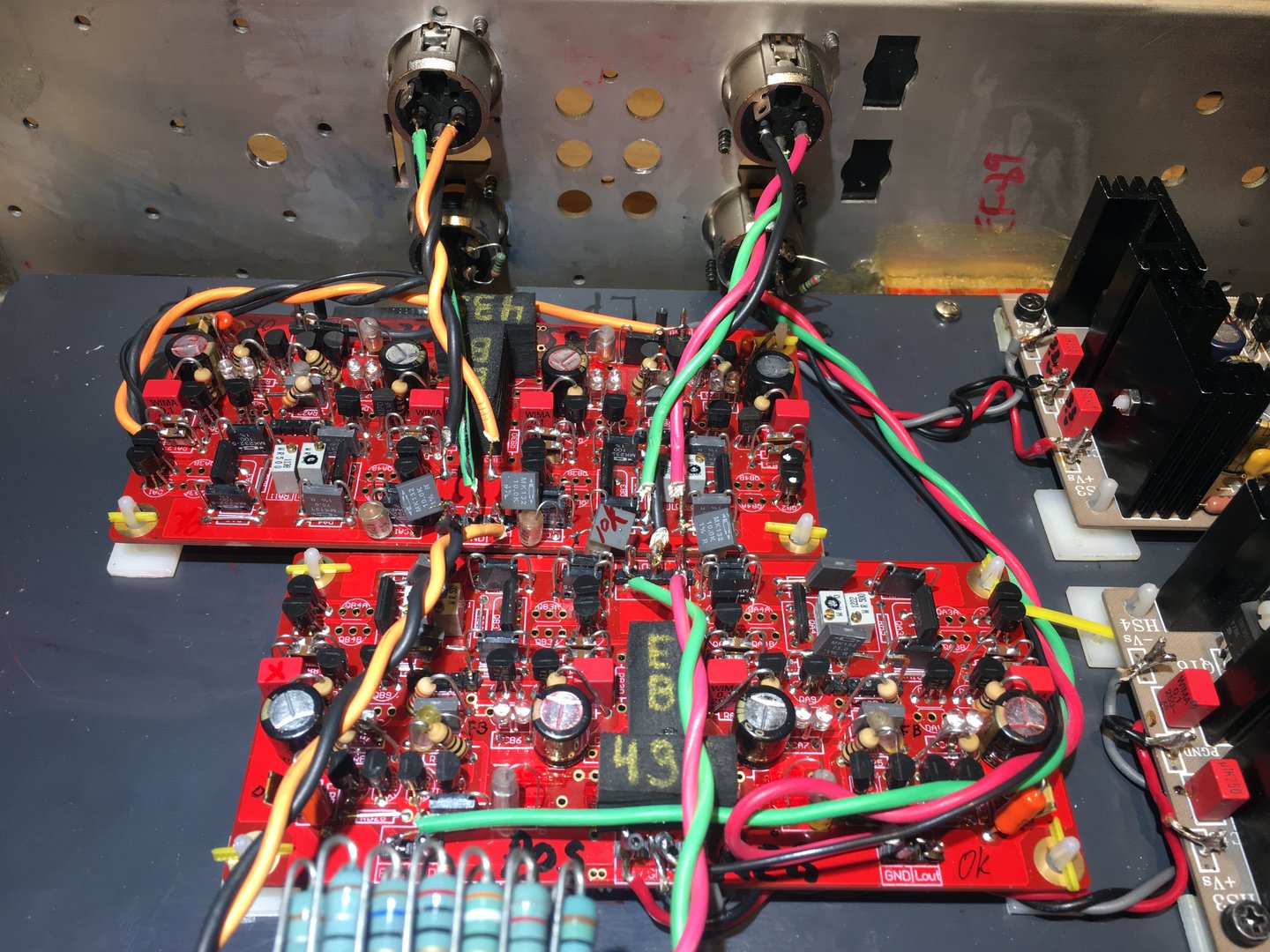

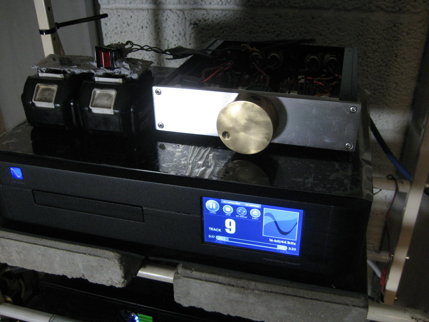

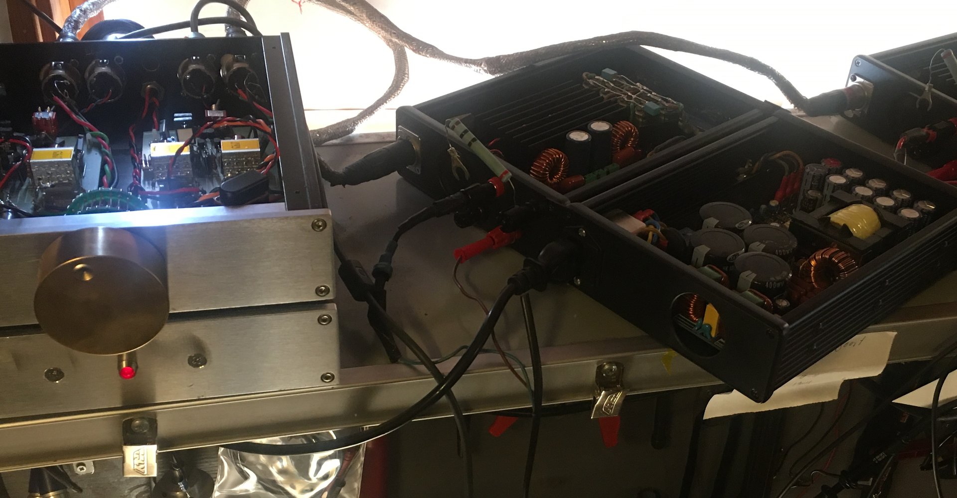

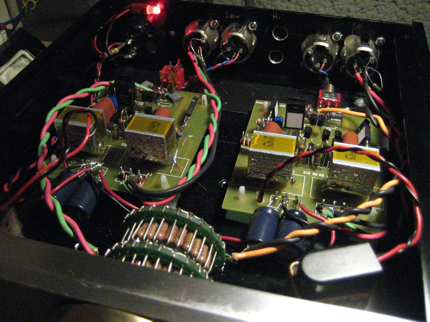

    Etter å hooket opp med dual mono supply og provesoriske koblinger for evt dac hoved anlegg og min pensjonerte iphone som tjener som nett streamer på verkstedet.Jrg hadde separat oppstart på alle supplyene med variac, og den sa all good to go.Alle ref spenningene var innen spec :)
    Jeg vet ikke om selger hadde intensjon om å gi meg diagram , jeg ventet med å gi ham feed back inntil inntil , ellers hadde jeg anmerket det som en drawback i ebay FB. Jeg slet litt med psu selger , men fikk og til sist en hånd skrevet notat ,,,,,, det kan være likt , har ikke sjekket
    Med hensyn til mao hetian , så fines den vistt nok i flere utgaver eller revideringer .Jeg opp daget feks at det var implementert input filter i tillegg / eller DC blokk?
    Det skuffet meg litt , akkurat som mine tripath clone "printene var ett ekstra filter der og :(
    Så forventningen var ikke sky high ,,,,,,,, men så da det plutselig kommer lyd ut av fa.....skapen , og ja tilmed god .Først av allt mått jeg sjekke at ikke EQ var på for slik bass og fylde hadde jeg ikke med iphonen rett i power ampen ever , selv om nivået for god utstyring var til stede .EQ var av ,En liten erfaring her var og noen av de rørene som jeg har brukt og spiller brukbart hadde stor microfoni" i første steget .Så av gjort kan denne lett brukes til å vurdere microfoni .Ut med reserve røra" og inn med rca v1 og 2 .Jeg kan bare si wow,
    For det første disse har jo lite elle ingen microfoni , det samme med tfk , bare deilig vellyd
    Høytaleren er sko boks størrelse kef / seas excel , og jeg visste egentlig ikke at disse kunne formidle musikk og bass på en slik måte , og vidundelig topp til tross en digital powerforsterker ,,,, jeg klarte å bytte tilbake min gamle TA0105 500w x 2 i 4 ohm ,Det er ikke noe over kill med hverken power eller ekstra input gain )
    Jeg skulle egentlig sjekket med scoopet ,men tar det senere ,Støyen er og super lav , den hverken brummer , eller suser , enten volumen er stengt eller helt åpen ,( alps 100k)
    Neste runde er hook opp på hovedanlegg , rett i dacen
    pris på amp uten rør var nok 800 , psu 600x2 , trafos 600 , alps pot 400

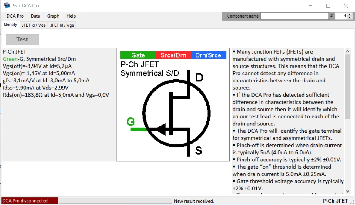

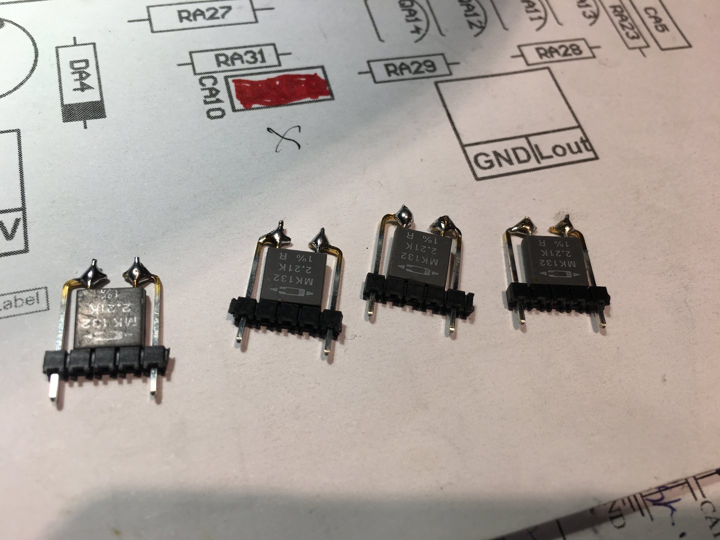

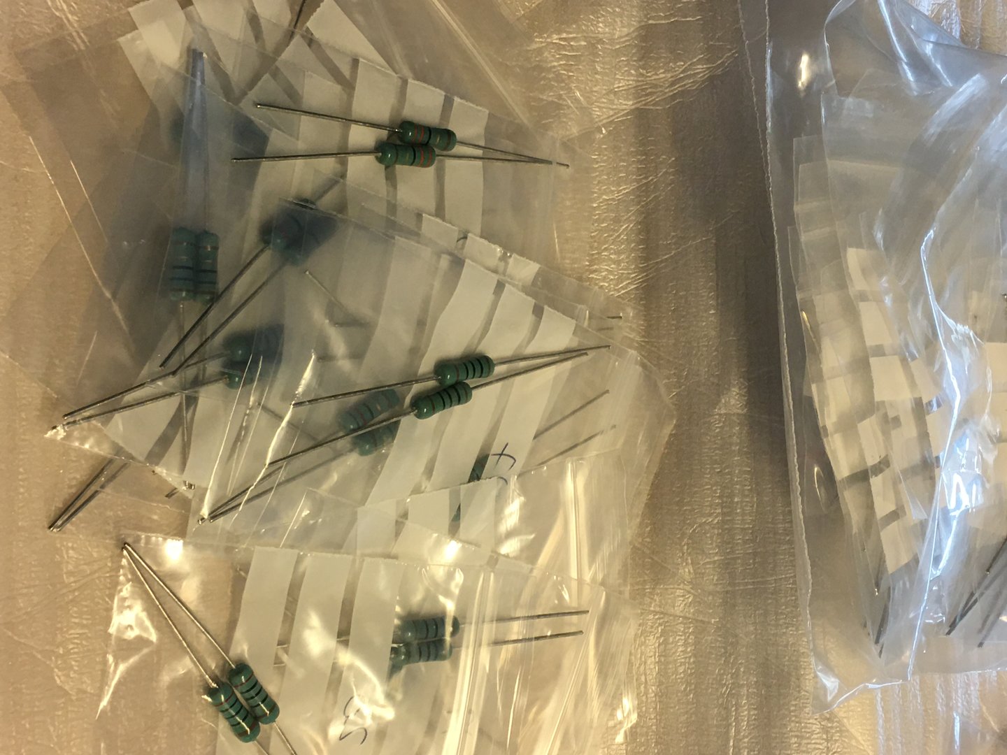

    Jeg fikk tak i constant strøm dioder " eller nå heter det current limiter ?
    Nå er jeg på jakt etter noen gode metal oxide til anode resistorene , eller tantalum ? 1,2-2w
    Jeg foretrekker minst mulig farving , så de andre komponetene er og industrial typer av god kvalitet lcr , vishay.
    Jeg har noen jacson eller wurth for psu , de er fysisk litt større enn nichicon ,Kjenner ikke kvaliteten , anyone heard of ? De var ikke billige .

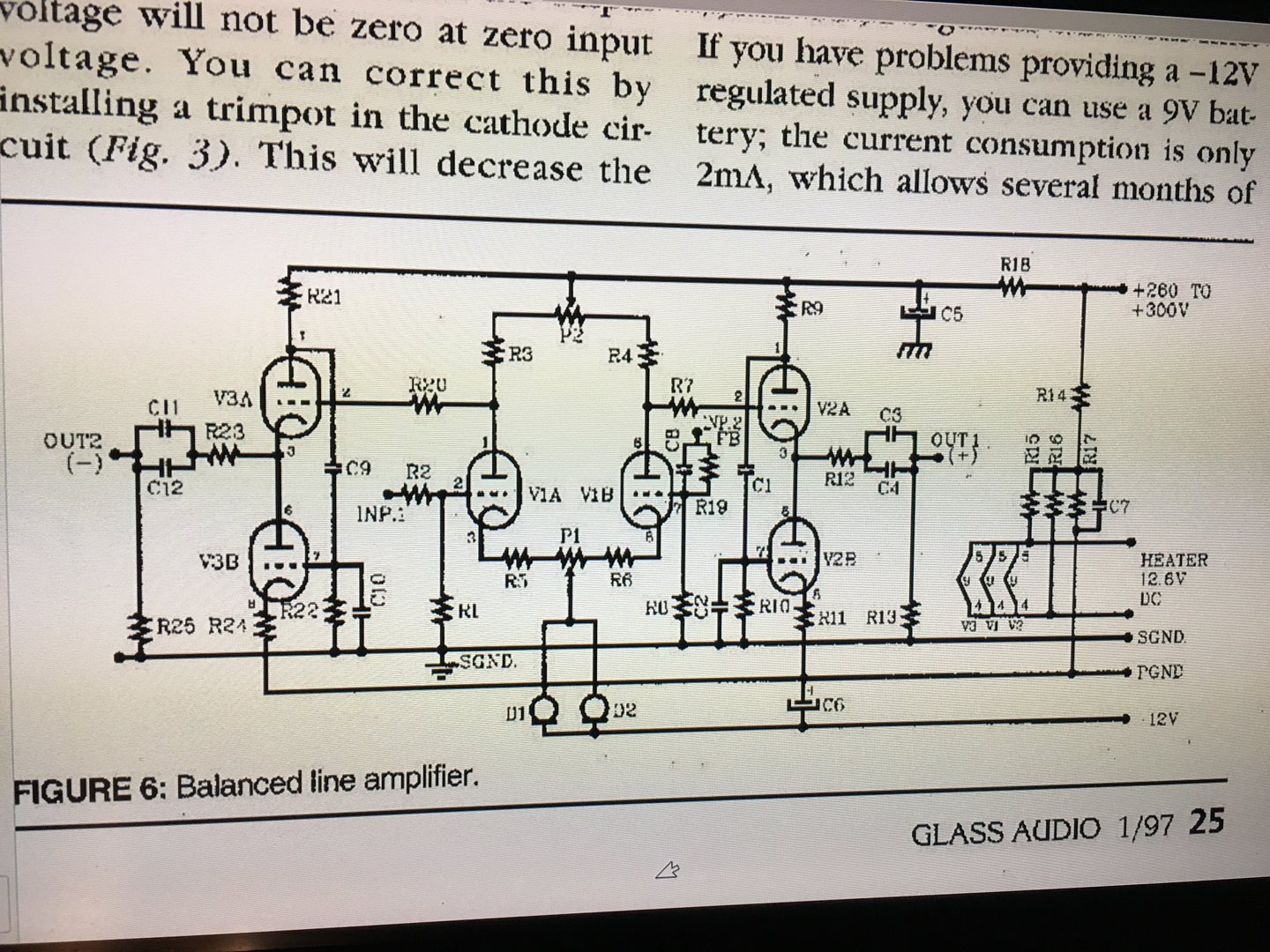

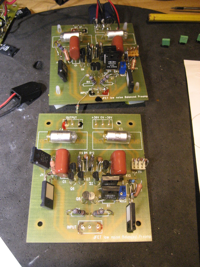

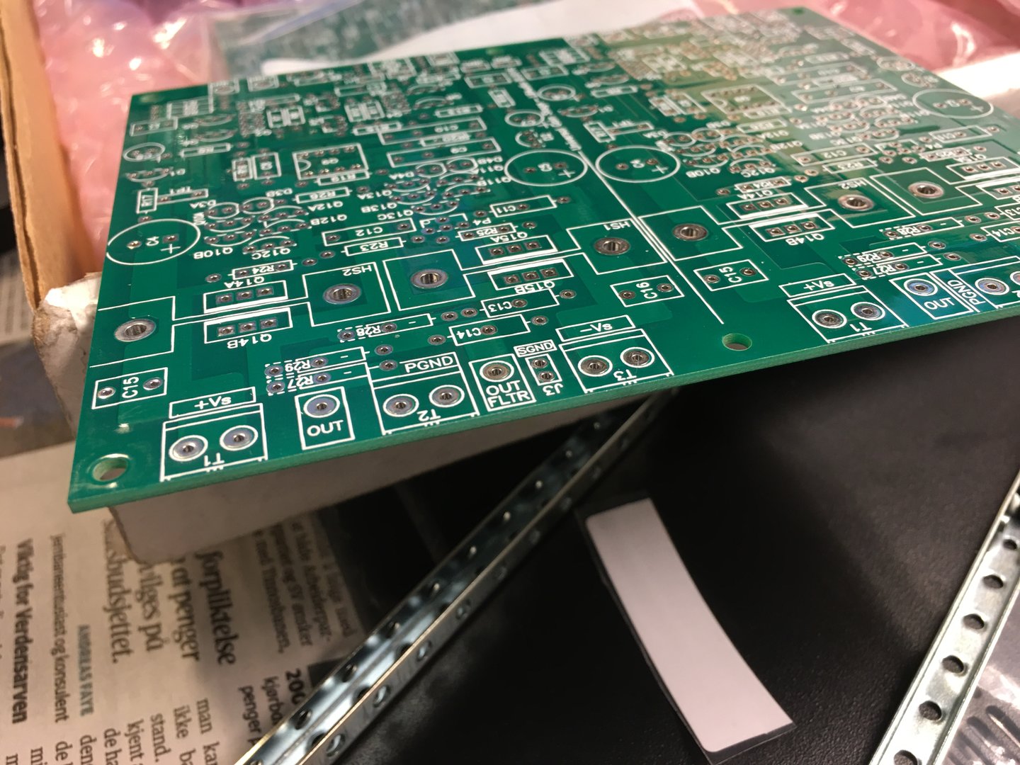

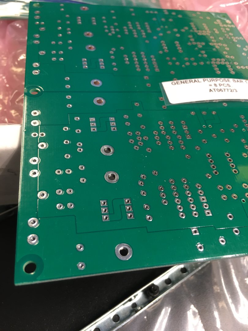

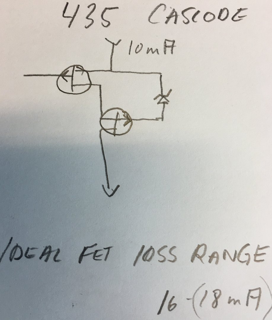

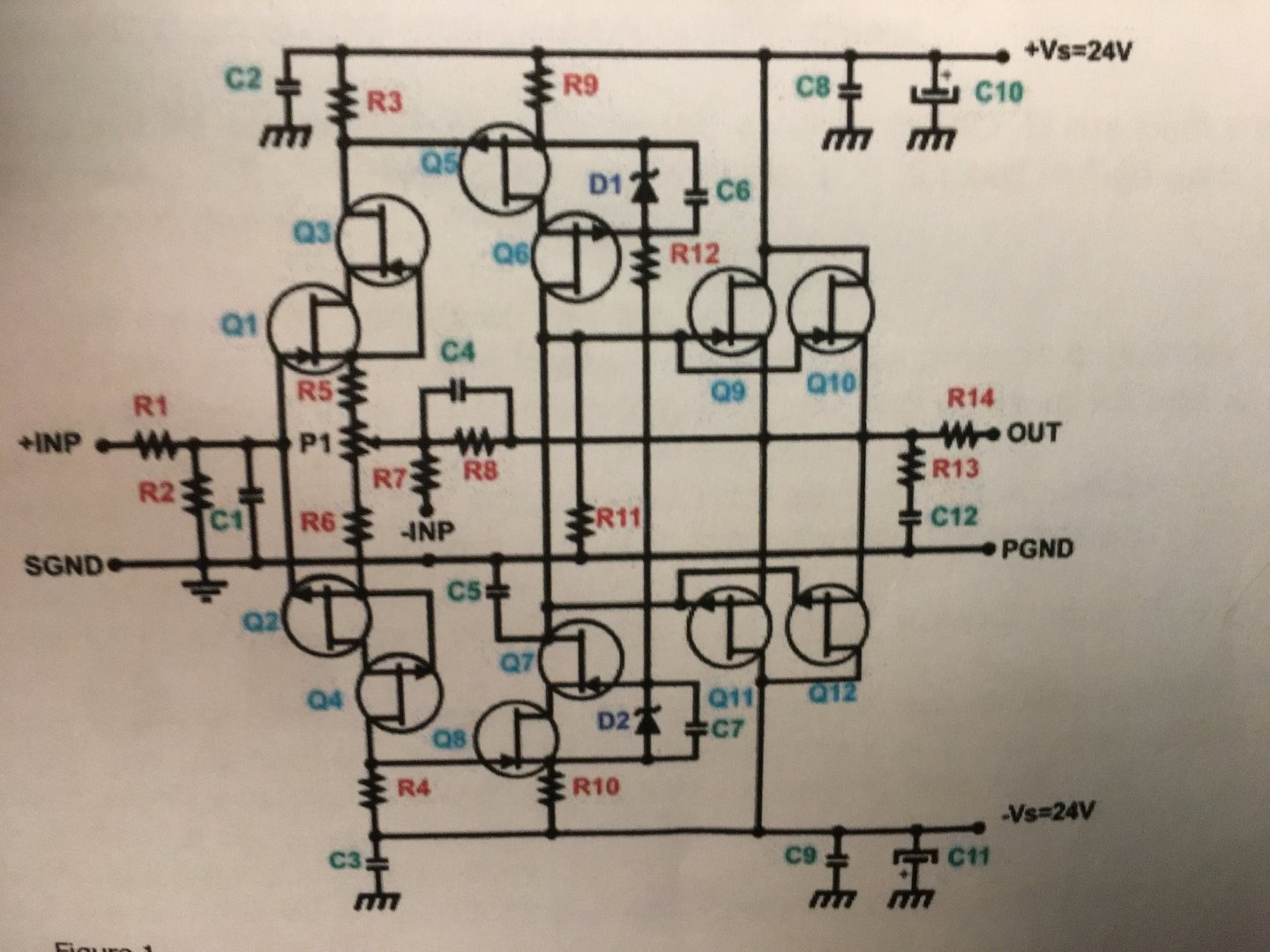

    Legger ut ett sjema over BA balanserte line ampen , conseptet er genialt og den har lav forvrengning , og best med matchede trioder .Erno bruker faktisk flere av toplogiene fet / rør om hverandre ,eller komboer av begge ,,, Så denne finnes i en ren fet utgave som jeg var heldig å finne PCB til
    My next project ":)
    Den kan og brukes SE da plukker man bare ut V3 og og input 2 til gnd ,Den er DC koblet inn og har kun lokal FB :)

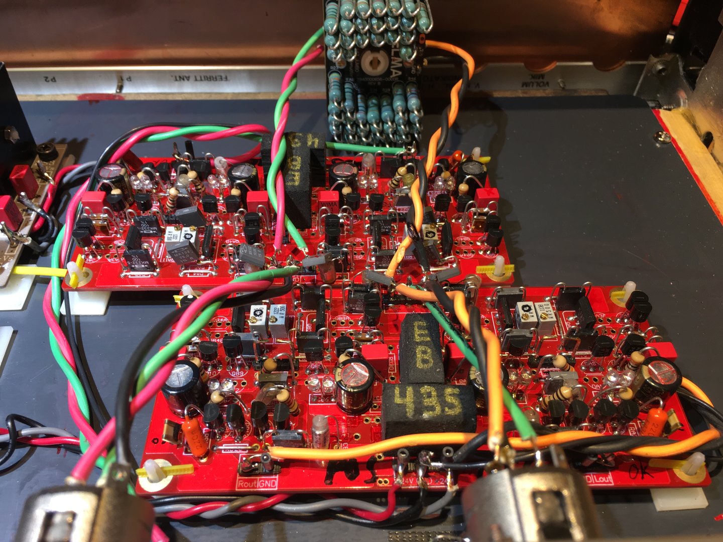

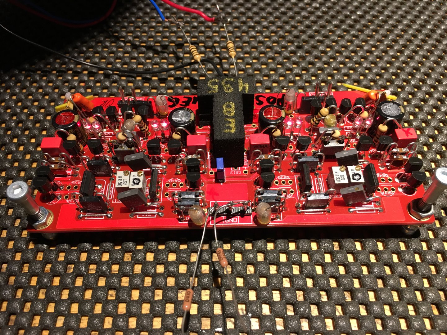

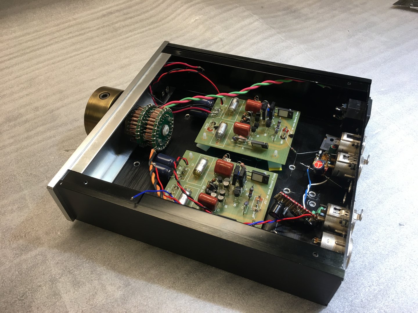

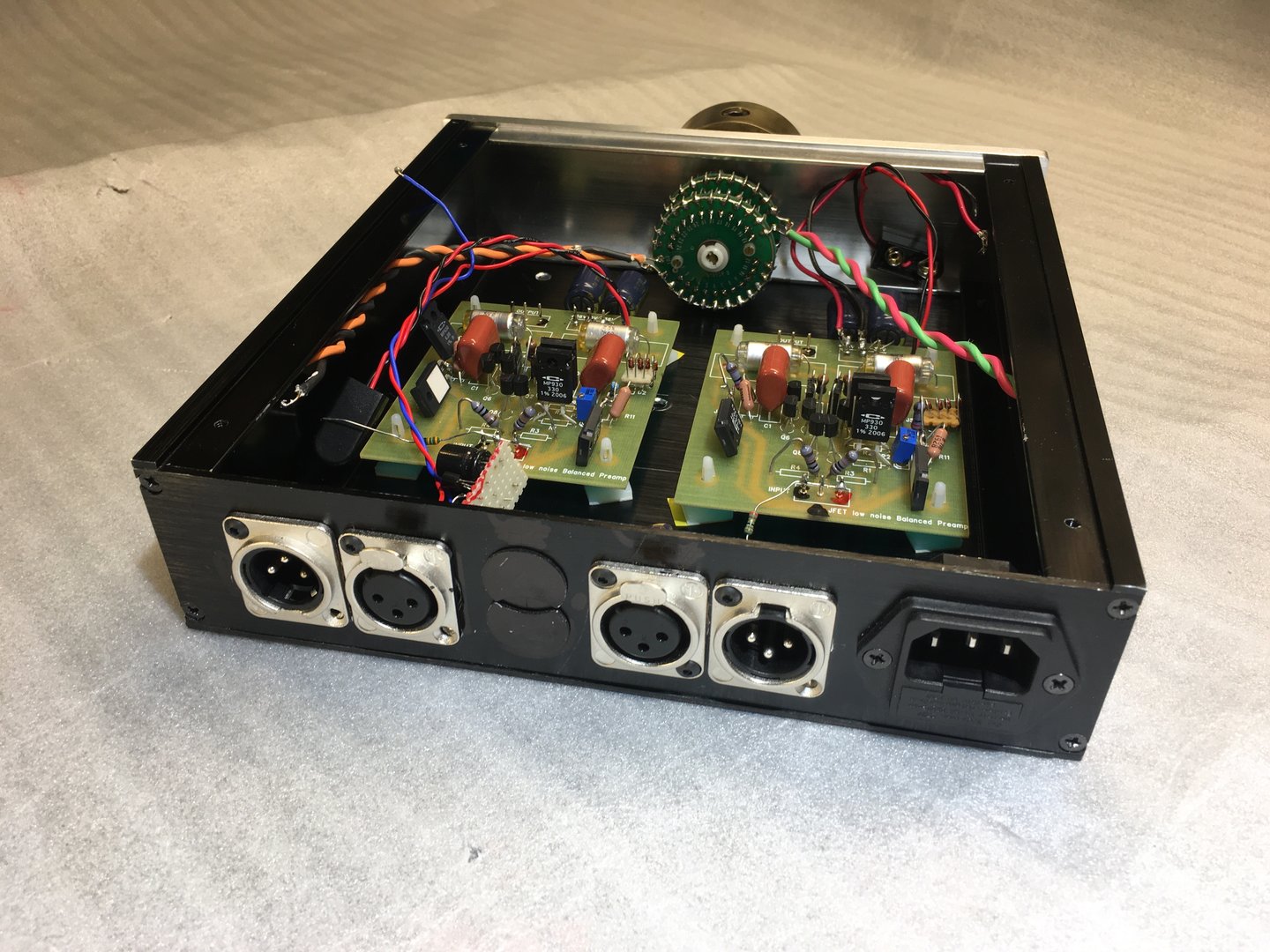

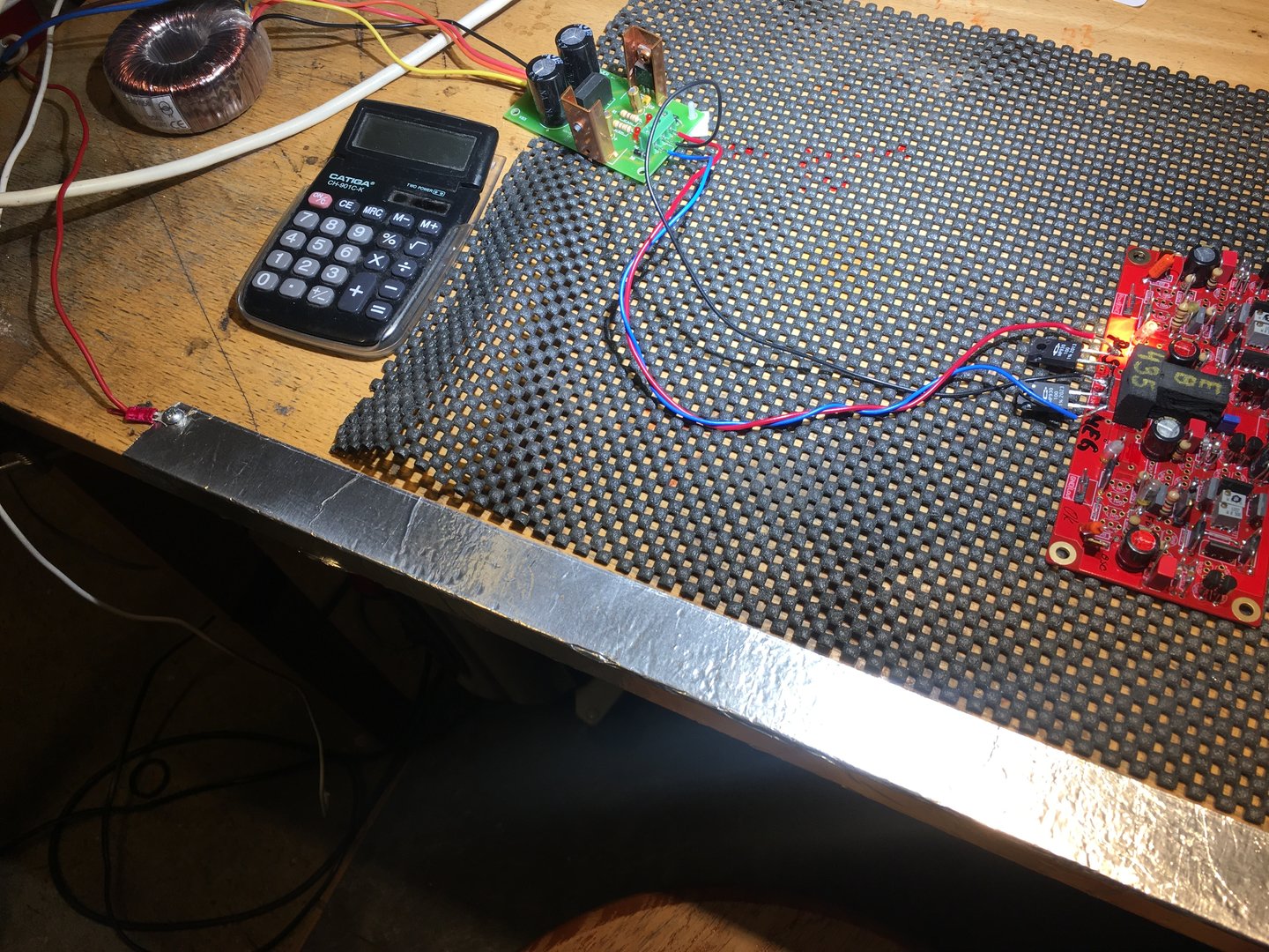

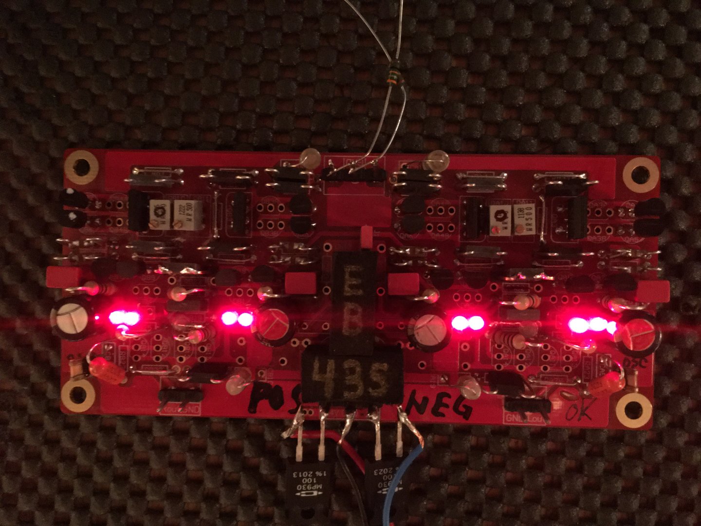

    Lørdagen og Søndagen gikk til med til bare rør " prosjektet ,,,,dvs måtte " ut i regnet på sykkeln den vanlige recovery " runden.
    Tiden står stille når jeg holder på med prosjektene mine :)PLutselig er det svarte natta og legge tid forlengst :(
    Mange år fet amplifier bygging har gitt meg ett lite overskuddslager med høyt specca komponeter , så disse bruker jeg nå ,,,LCR nichicon Panasonic FC caddock , z201 . polystyrene cap bypassing mm
    Ellers standard metall film 1 % type . .Her i dette prosjektet har jeg ikke gått av veien for serie kobling av feks motstander så vel paralell for å øke power rating .Jeg ville gjerne brukt noen tantal for targeted use ,de finnes dog hos parts connexion ,,,,, men akkurat nå vil jeg ikke vente.
    En amplifier ble iallefall klar , og jeg ville kjøre den før noe annet .Vel powerene fra før har funket upåklagelig , Også nå enda ett ekstra driver rør .Allt kom kommer uten fy r og flamme kommer som bonus , også denne testen Det vil si , en amp målt og klar uten lyd ??? Noch einmal " en forbannet RCA plugg . Framtidig tiltak - Fra dags dato av kommer mine siste kreajoner til å komme med kun XLR.
    .I allefall lot ampen seg lett justere både anode spenningen og gain , super stabil og nøyaktig og stabile settings "Scopet viser heller ingen unoter i allefall med tfk 803 og 801 drivers ,
    Det blir ikke helt rett , men koblet den opp som en stereo dvs mono i 2 kanaler , der ene fasen er invertert og korrigert på ene høytaler utgangen .Den spiller rent og klart , så jeg er klar for final justeringer av den andre kanalen .Og da ett nytt problem introduseres , nøyaktigheten av ett potmeter holder ikke for balanserte signaler :(Men jeg har mange presisjons motstander og noen enkle switcher , mulig jeg lager meg en enkel gain kontroll ala shunt
    More to come ,,,,,fluken viser hvor lett og nøyaktig ampen lot seg justere "positiv og negativ fase med 100 mV in :)

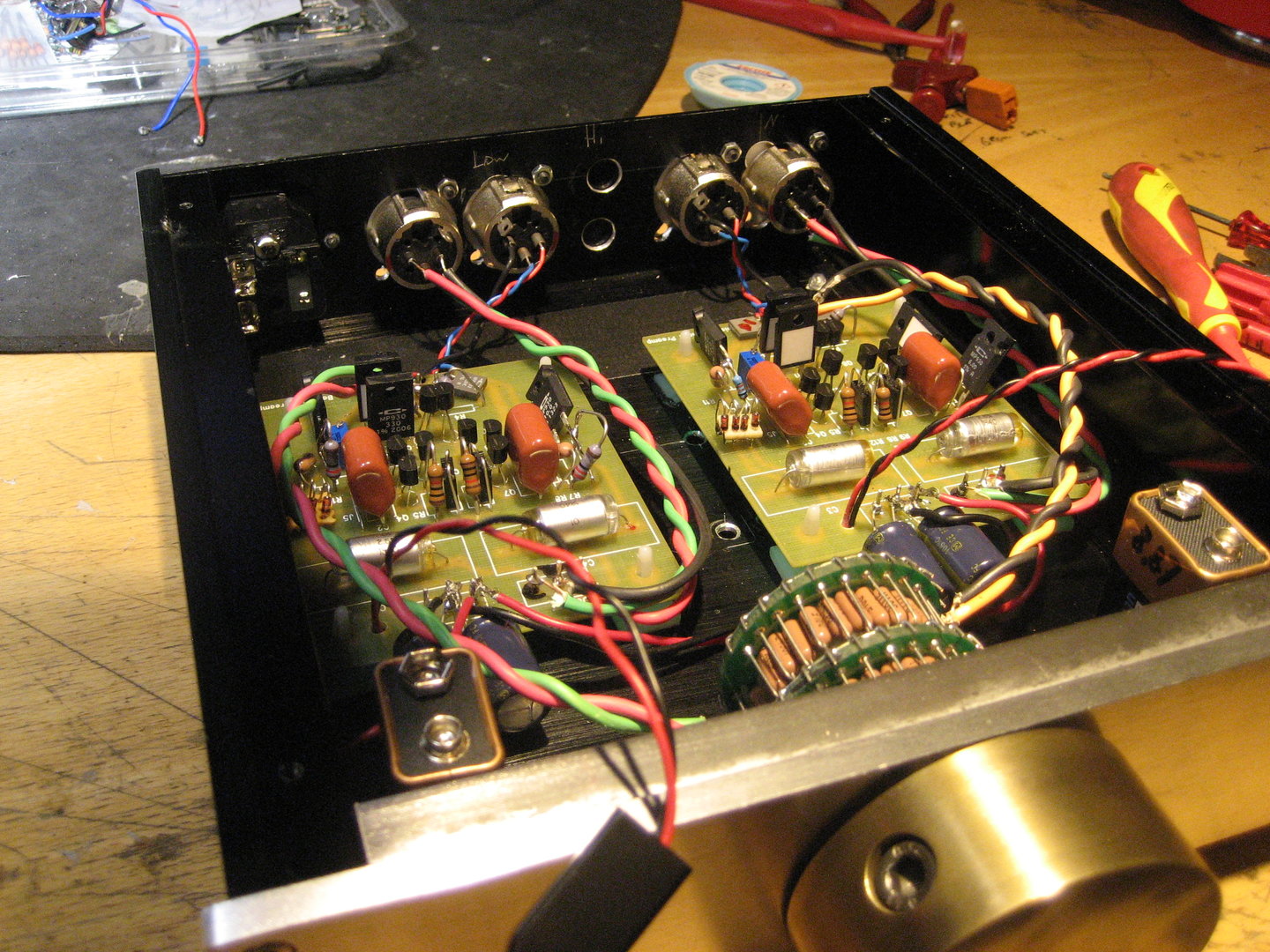

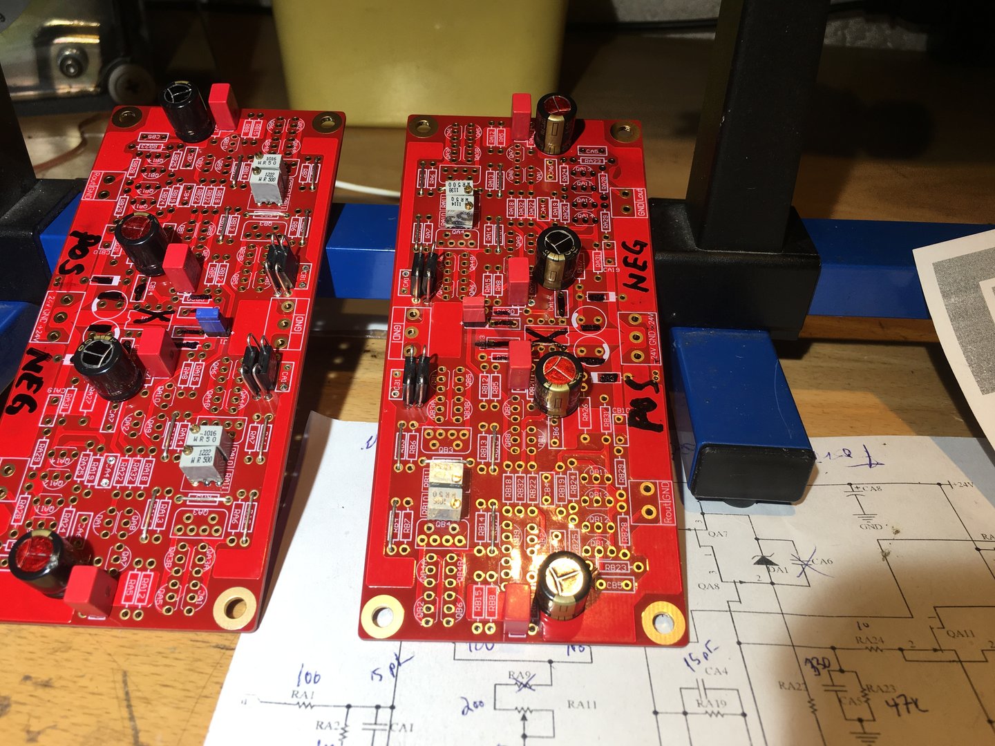

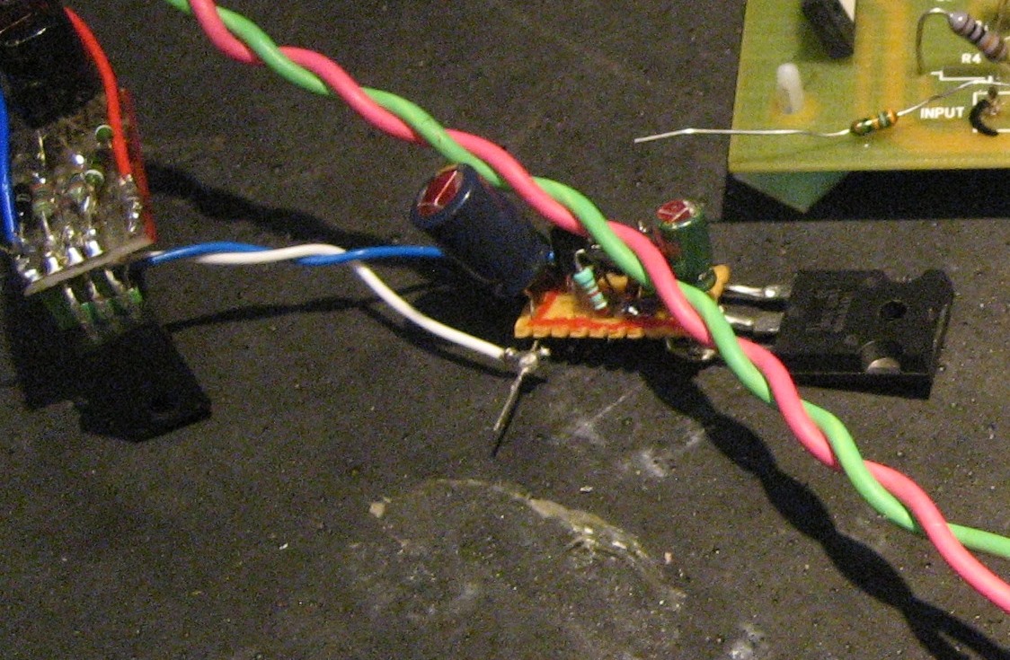

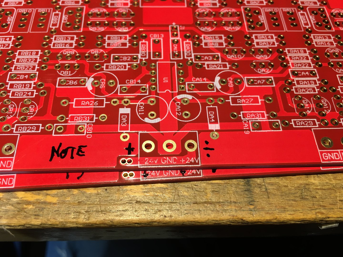

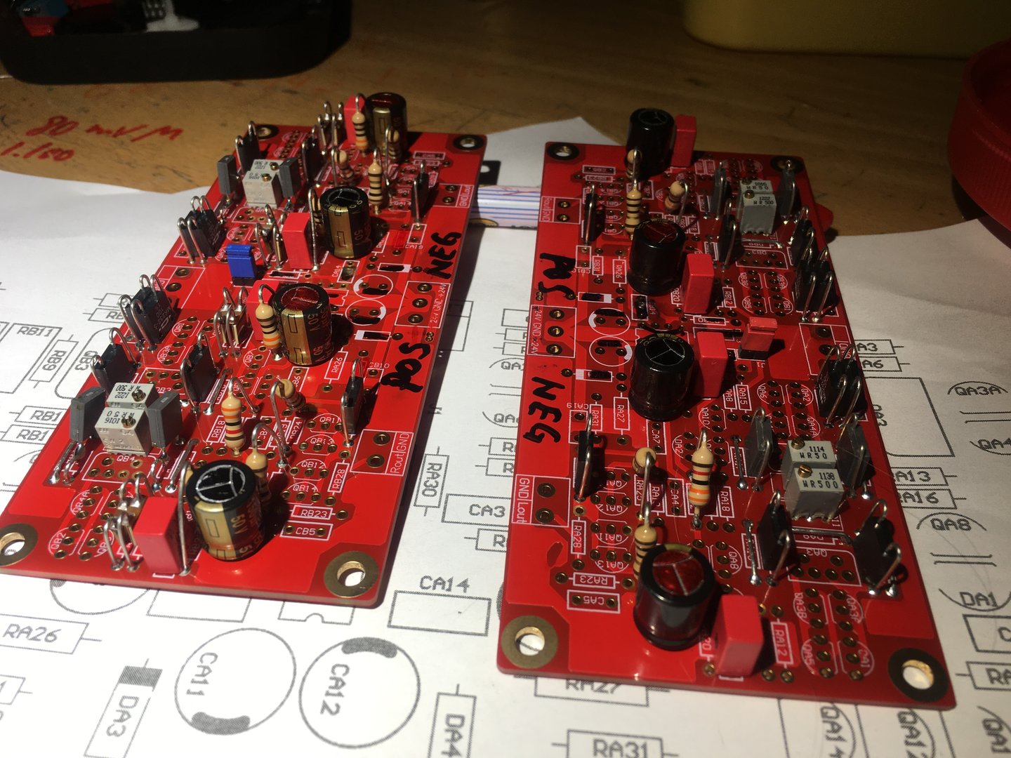

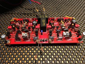

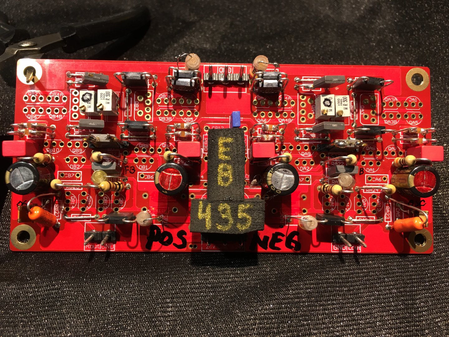

    Det har vært ett kjør uten like helt siden i sommer ,Lite tid til hobby mekking annet enn lytte på kabel , det var moro. Nå i midlertid skulle det roe seg med jobber men har enda ett rush « med jobber som skal hjem før snøen , og der er jeg på over tid nå med de MC som ikke er ferdig , de må hentes på henger . Jeg har allike vel fått litt hobby mekke tid , men klarer ikke styre tiden , det blir seint på natta enkelte ganger .D amp psu reparasjoner og en fet amplifier up grade i tillegg « Jeg hadde og ett par ordentlige set backs som tar opp tid . Det irriterer meg slik at jeg bare blir mer hypa « Det kommer til en avslutning og konklusjon på borbely balanced og mao hetian «
    Ikke fornuft , bare ren nostalgi , gjør at jeg kaster meg i gang på rør pree , gammel støyete teknikk der komponent variasjonene kan være så store at de egentlig ikke duger til annet enn søppel kassa , noen rør også NS , i min erfaring . Borbely kommenterer jo selv klart rørets ulemper innledningsvis i artikkelen av tube preen i glass audio .
    Jeg har bygget veldig mange av hans kontruksjoner ,fra bipolar til fet / bipolar men alldri med rør ,,, avsluttet med med allfet» serien .Der han bruker symmetric topologi ,dual cascadeded diffential inngangs trinn som er signatur designet i flere av hans siste konstruksjoner . Den finnes « i dac ,pre ,head amp ,stage 2 riia og tilmed power ampene . Beskrivelse av lyden ,,,,,,, coherent ! Så ,,, derfra til å gjøre ett baklengs hopp i teknikk « så er det en viss forventning allikevel.
    Begge tube preene hadde stor andel brum og Borbely tuben alltfor høy gain gjorde det ikke bedre heller. Jeg holdt på å gi dem opp . Begge preene spillte tilfred stillende på det lille anlegget jeg har på verkstedet og var støy tyste på de små høytalere 85dB , De store har en effektivitet på ca 103dB og det ble for mye Jeg starter arbeidet med den som støyet minst ,,,Borbelyen ,,,
    For å få lavere gain ,uten feed back loop helst , prøvde jeg kombinasjon av spenning deler og øke katode motstanden litt uten ødelegge arbeid /ref spenningene , .Scoop og lytte tester for hver omgang. Jeg prøvet og balansert mode men måtte inter face begge inputs til dacens utgangs filter . Jeg gikk tilbake til SE /BAL, jeg synes den låt best , jeg slipper presisjons attenuering og det gir meg og flere bruks muligheter .Jeg havnet da på en gain fra x 14 til X7 som er mer enn nok til mitt bruk ,Jeg kan bruke vanlig potmeter og preen kan således være en SE «med diffrensial inngang , tar bare ut røret for negativ fase . Den har enda gain for evt low input som iphone eller sånt . I tillegg var dual GND med separat PG og SG var en stor fordel her for minimere støyen , pluss ny rework hookup inputs / outputs. Sist var faktisk ny selektering av rør .Alle her testede røra måler ok , så var det ett par selvfølgelig som ødelegger for meg allerede med engang og flere runder før jeg oppdager at det ikke er ett bare ett rør suser og sisler . En nesten ubrukt nos « tfk 801 LJeg merker de røra som er mest microfoniske i tillegg . TFK , rca black plate, ge grey plate 5stjerne triple mica hadde lite microfoni .Mest hadde enkelte av de billige electron /HK røra ,
    Støyen er etter tiltaka nå brukbar lav ,( de store høytalerne )og muligens det beste som kan komme ut av konstuksjonen som helhet ,inkludert rør og psu. Bare for å streame musikk og brenne rør bruker jeg de billige nossene , en viss match har jeg på triodene alike vel. Putter jeg inn de beste røra får jeg virkelig diggbar lyd , transparans ,dynamikk og detaljering .Til forveksling ikke lyd signaturen ulik fet preen .Borbely tube preen har ikke utpreget forward tube sound som enkelte tubes har , inkludert Mao Hetian «Den har en mere nøktern gjengivelse , stram og definert og er exstended i frekvens endene i forhold .På de små høytalerne synes jeg avgjort sistnevnte var desidert konge « Den hadde en egen evne til å fomidle allt like bra , super røra eller de billig e nossene , same shit det liksom «Jeg ble ofte fast limt i stolen å lytte til radio i stedet for å jobbe . Super lyd på skoboksene , dog må jeg kreditere seas excel elementet for mye av god lyden

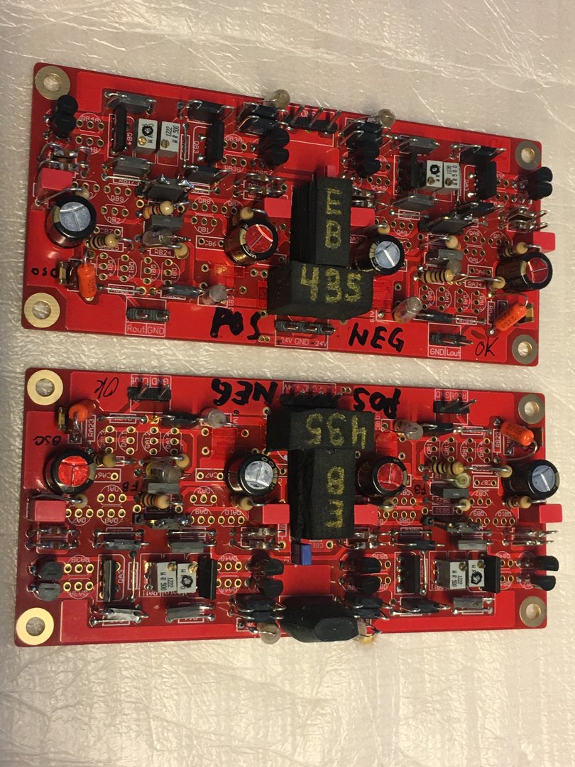

    Bildet mezzi PCB , min frenetiske øvelse på å senke støyen
    To be continued,,,

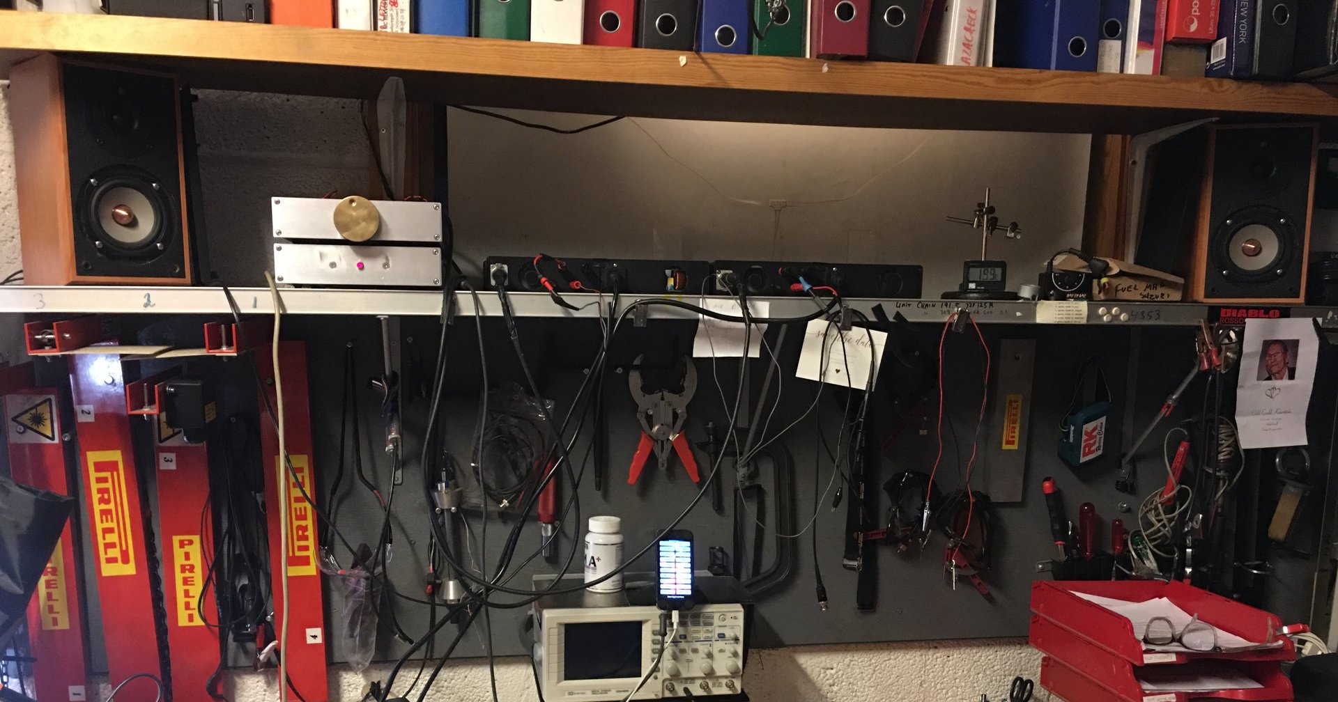

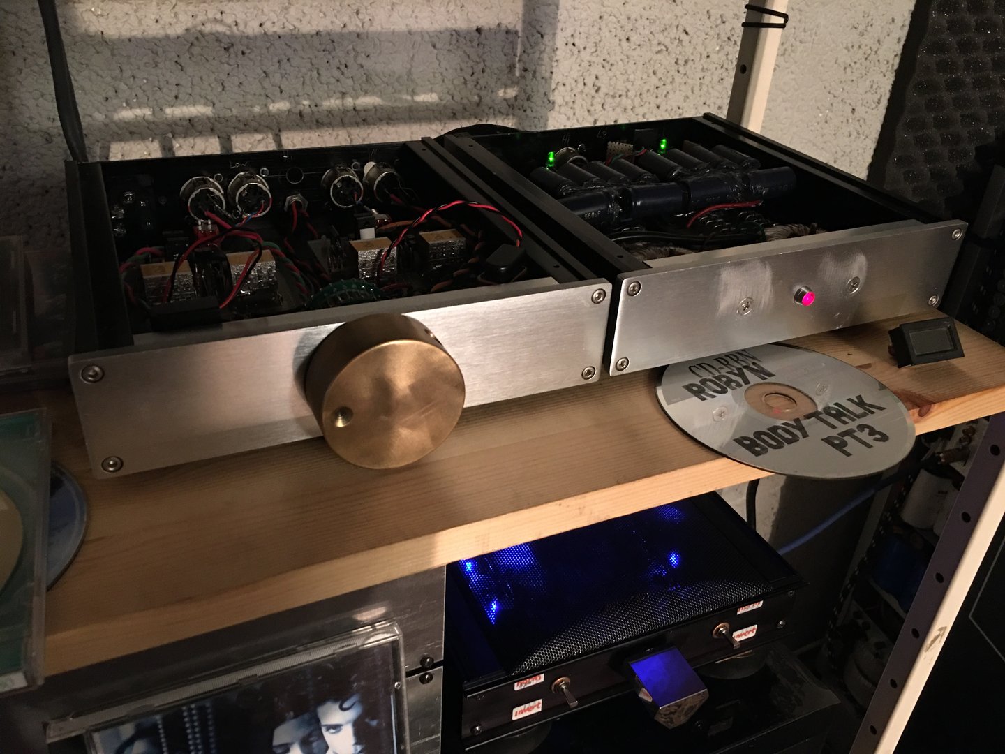

    Lyden Jeg har brukt både klA blokkene og en dual mono T amp i test oppsettet . Foruten om klA magi ,så funket det som ei kule også med Tripath 3020 nte» revisjon « brokoblet og med rør pre partner = god lyd «og uendelig effekt uten klipp og vreng Jeg brukte de beste av mine Interconnects under hele testen. Cardas , steget ned er planet wave / d addario også for sin naturlighet imo , billig er den og .Dacen diy HB1704x8 nos mode .Feed I2S enten PWT eller stream usb/I2s( isolated psu, s)Dac inverter EB 438 klA, output filter 6dB ved150kHz
    Første test ut er alltid radio testen med flere kanaler NRK .Jeg elsker radio , stemmer , lyder fra og i studio og musikk må fremstå naturlig . For eksempel «Greni timen «, med Øystein s litt bassete stemme og der han har besøk i studio av kjente og ukjente artister . Øystein leder programmet på en personlig og menneskelig måte. Ett morsomt og underholdene program ispedd musikk . Det er mange andre bra program , perler fra plate arkivet « kåbboi « og syng « for eksempel m god lyd . BTW ,,, Har NRK fått nye mikker eller annet utstyr ?, jeg synes noen av programmene brillerer lyd messig .
    Test musikken min generellt så velger jeg den min random , dette er favoritt musikk jeg kjenner inngående . Tube preen gir full rettferdighet til Telarc innspillingen med shemeika copeland , never going back ««hele cd plata . Den maner bare frem en anelse større sound stage ,,,og det uten at det blir ullent . En annen CD som utmerker seg av flere andre gode er for eksempel « Bryan ferry , as times goes by»
    Med TFK eller RCA/ GE formidles små ensembler så som vokal og akustiske instrumenter på en enestående måte . Detaljeringen er super det samme med sound stage .Det er er ikke det at den ikke er er detaljert nok for eksempel ,,,, I en sammen likning der jeg gjorde flere rett på hverandre preamp switch ; Jeff beck live at ronny scotts» stream opptaket i 720 HD . For eksempel lyder fra publikum og klapping , Det gjengir begge preene , bare at allfet pre i ren sammen likning nesten pin pointer dem i lyd bildet de forsjellige og deres intensitet og tempo« Tuben gjør det liksom litt som ett slør i bakgrunnen .
    Kansje helt ubetydelig , jeg trenger jo ikke for musikkens del vite hvor tilskuerne sitter som klapper og hvor mange ,og om en hostet i tillegg og ca hvor han /hun satt . Men det faktum at jeg blir spart for publikum støy» er vel ok , bare den ikke frarøver meg andre detaljer ? En positiv detalj dog , jeg synes rør generelllt har en tendens til å gi deg tidligere ett satisfaction level « lyd nivå enn transistor og uten EQ vel å merke . Selv om jeg digger lyden i meste parten av tiden så merker jeg meg at den gjør ting litt annerledes ,den glatter liksom litt på lyden , Til tross for at rør er hurtige og kan jobbe ubsværet med høye frekvenser , er ett inntrykk jeg sitter igjen med at den all gjengir transienter litt softere ? « enn SS / fet , for eksempel bare for å illustrere: ett hardt enkelt slag på stor tromma så virker lyden av ss/ fet kortere i tids domenet ,mer eksplosivt og kontant ,rør tar igjen med å være litt delayed»eller en anelse komprimert ? men til gjengjeld mere pompøst « Det er ett av noen av inntrykkene jeg sitter igjen med etter lang tids lytting av rør preen selv med de beste røra. Den store rør poweren har jo litt av det samme ,,, men der sitter jo en mammuth trafo på utgangen , Jeg hadde derfor en forventning om at så ikke var tilfelle på rør preen min og . Denne er DC koblet inn så men har den kondensator ut , Jeg fikk ikke prøvet rør pre til rør power ,men av gjort er jeg intressert i å få til det , må bygge om til xlr inn på poweren først .Kansje det blir en bedre interfacing .
    Flere av Lpene mine har jeg og spillt .Mange av platene kler den litt varmere sounden , til tross for at jeg har litt varme fra min DV xx2 mk2 i tillegg . Men ,,,,,,etter så lang periode med lytting rør nå , så var det faktisk befriende og litt gledes rus jeg koblet opp allfet preen og hører hva jeg har gått glipp av eller ikke Første ut er stream opptaket ;we need a mother «
    Ane Bruns nye super aktuelle , geniale fremføring og unike lydbilde mix , en perle av mange . Selv om jeg har allerede spillt denne låta ett utall gange med rør nå til stor tilfredstillelse . Fet preen dog bringer inn liksom en ny dimensjon i lydbildet , det er nå mindre pompøst og litt av kledd « men til gjengjeld ett glass klart mix av multi layerne bla koret og Ane Brun sin fjellstøe stemme , sub oktavene blir fysiske i den grad jeg nesten får frysninger, de stopper når de skal « Tube versionen låt ikke dårlig i så forstand ,,,,men ett eller annet , fet pree frister meg til ett hinsidigere volum på akkurat på noen låter og som for eksempel denne .
    Bildet almoust christmas «klar test oppstilling og lav støy
    Litt mer om det praktiske kommer…..

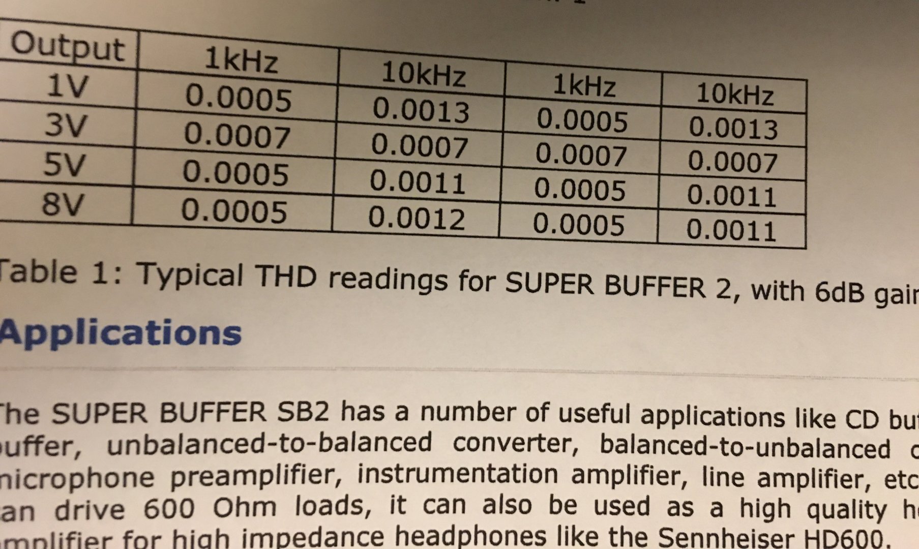

    Dagens active recovery med hjultråkk økt er unnagjort , Tungt i våte grusen , men har litt bedre samvittighet ,,,, spesiellt nå i julen J

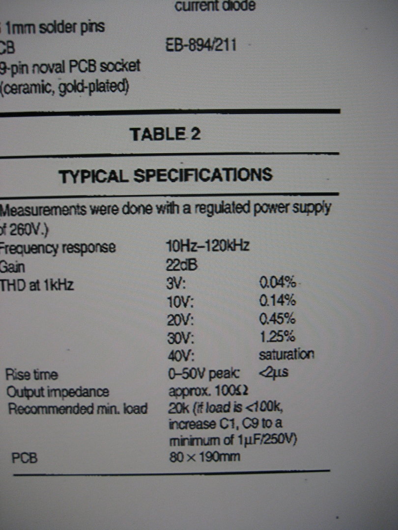

    Jeg fant noen måle spec eb 894 på tampen, bilde

    Den kostet meg ca 800 pcb og komponenter , dual psu ca 1600, ellers små deler fra reste lageret mitt ,Super nossene mine er ca 2-3tusen , mot de billigste ca en tusen lapp +- , trafoer ca 800 .En total på ca 5 k for en vellydene diy pre, ikke tatt med chassi , den kan bygges inn i hva som helt bare den får litt luft . For samme prisen kan man garantert få lavere støy og lavere forvrengning i ett økonomi ss/fet kit , men slettes ikke sikkert samme lytte glede . PS Andre tiltak er avgjort sikkerheten som må i varetas både ved bygging , så som kabinett utforming og isolering av de svært høye spenninger , her 2 x 290 v dc .Det er spenninger man ikke leker med . Min far ,X radar officer sa alltid; en hånd på ryggen og tykke gummi såler «Jeg vet litt om begge deler . EB 894/311 finnes på ebay både i deler og PCB ds med PSU full wave og doubler .typen
    Opp gradering evt ,kan jeg få en tanke mer transparans ? Jeg en egen targeted practice « for fets resistor bestykkning basert på lytte forsøk og så ledes overført dette til rør preen , men fikk ikke gjort helt som jeg hadde tenkt , så det er noen bestykkninger som skal skiftes i anodene og de blir kansje utført i julen : Kemet keramisk i white cathode followerne og noen low noise Dale for inngangs trinnet . Side prosjekt er å bygge XLR brønner inn i carverne . Da kan jeg teste final « rør pre til rør power . Blir resistor modden godkjent « bygger jeg den mulig inn i ett gammelt vdrs9 kabinett og med ny front plate . Den støyete Mao hetian får nå ny full wave rectifiers mono supply» og en lap top psu / lt 1085 reg til heaterne «
    Målet er å få ned støyen også i den , det må være noen ground loops der .Det blir mono suppy denne gang . Har gjort noen tiltak ,en ny revidert hook up for power gnd og signal gnd. Tiden vil vise . På JBL ene støyet det slik at jeg like gjerne kunne stillt inn radion på Kiev senderen .
    Mer om Mao hetian seinere
    Bildet ; genial 2 tone sinus app , individuellt justerbare frekvenser fase og gain , her balansert ut

    En liten teaser på neste prosject ,Kunne ikke dy meg . All Jfet balanced SE av Borbely.Leste AE artikkelen fra 99.Fet hadde jeg fra før ,,,,men har jeg nok ? og med rett Idss ?
    Topologien er prikk lik rør ampen her beskrevet ,her bare fets og ultra low forvrengning Forvrengning er
    0,0078v 3 v rms load 10 k eller no load .Den kunne vært enda lavere , men her ble det ett kompromiss og current drive abilety som ble prioritert .Vel jeg har brukt tid på å tilpasse idss og load source resistorer . Veldig lite info om arbeids spenningene , menlitt regne hjelp og plug in og måle . All good to go ,ingen flammer eller røyk . Her er en ferdig kanal , bare scoop testen igjen .Jeg er spent :)

    BJ takk for info , de siste jeg har fått er lsk , og vet de funker i CI phono trinnet .For diffensial trinna liker jeg best lyden av sk 389 /j 109 i tillegg har de så vannvitting lav drifting at jeg da kan kjøre servo less "både på daccen og power ampene
    Matchet single fets tracker nesten vel så bra hvis du hyper matcher og limer dem sammen . Nå i julen slakter jeg en mugs " LB audio).hvis jeg ikke har i skuffen min :)
