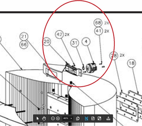

    Speakerexchange skal ha 750 USD pr driver
    Skal spørre om hornet også.
    Trenger jeg skruer og pakninger?
    Vis vedlegget 523887
    Betydelig mer enn jeg betalte, men slik virker det visstnok hos Speaker Exchange. Etter dagsform...
    Du trenger ikke pakning, men skruer må du ha. Husker desverre ikke dimensjonen, men kan måle de etterpå.
    Hornet har du her: https://reconingspeakers.com/product/jbl-dd66000-uhf-horn-361861-002/
    Du får vurdere om det er verd det selv. Ikke sikkert du hörer store forskjellene, og også veldig avhengig av hvor godt du får integrert den. For min del var det det, men hovedsakelig for å få en ende på de evige våkenetter hvor jeg rullet rundt i senga og tenkte " må jeg ha diskant eller ikke...?!?"
    #LMC tenker nok at 703 og 2002 (avhengig av horn) hadde ligget på et höyere nivå i forhold til 2384/2450. Men 045be måler enormt smooth i arbeidsområdet, og virker som en flott og velfungerende konstruksjon

    Må man kjøpe skruene som originaldel eller er det standard jernvare?
    Med driver, horn, frakt og moms koster et sett 20.000,-
    Mine Fostex T500 gikk for 11.000,-
    Mye penger for et par tusen hertz i øverste leie som stadig krymper. 5-6.000,- pr Khz. Om noen år så er det 20.000,- pr Khz.
    Guruen sier det er unødvendig??

    Standard jernvare men imperialistisk.
    Nei for den prisen er det selvfölgelig bare tull. 60-70 flasker med ok ripasso har sikkert betydelig mer positiv innvirkning på lyden. For å sette det i perspektiv...
    Hadde du bodd nærmere, skulle du fått låne mine og vurdert selv. T500 er sikkert flott, men i mitt hode er det feil diskant til 2384
