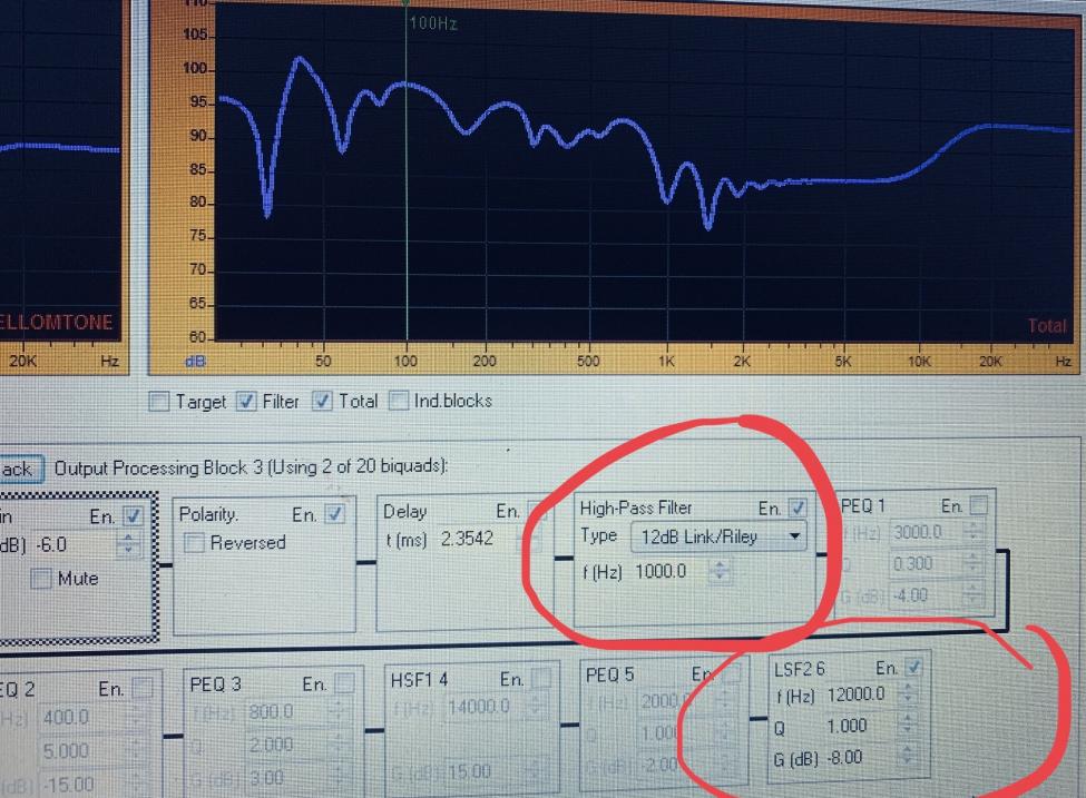

    Hva er den blå kurven i GS programmet?
    tofter
    21.02.2006
    733
    526
    Blå kurve er visuell fremstilling av hva som sendes til output (filterkonfigurasjon). Kurve til venstre er pr element og kurve til høyre er sum alle kanaler.

    Om jeg da klarer å tolke den kurven riktig så er en da oppe i ca 350 punkter og vi bør sende Hornlyd på EQ avvenning?
    Daglig misbruk er ikke bra for helsa! :)
    tofter
    21.02.2006
    733
    526
    Så galt er det nok ikke :)
    Kurven tar også for seg fasevridning som kommer av deleflanker, delay etc. hvis jeg har forstått det rett.

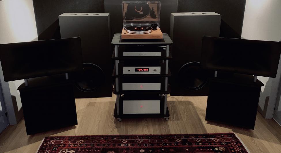

    Du verden så enkelt det kan gjøres.
    Står igjen litt småplukk samt finjustering av delay.
    Det å gå inn med de rette justeringene i første trinn er viktig.

    Kan sikkert gjøre det samme med midbass, enkel shelf for litt mer nivå nedover.
    Eller du kan kanskje dele mot bass med slakere filtertarget (12dB) og se om det treffer på naturlig fall?

    Se der gjør du samme jobben med mye mindre prosessorkraft, bra!
    Du er klar over at det lønner seg å dempe kanaler fra frontpanelet? Da dempes signalet analogt, fremfor digitalt som ved løsning du nå benytter.

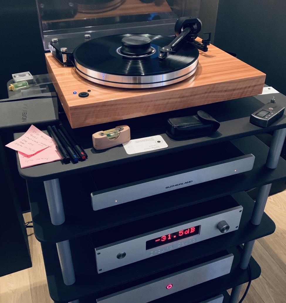

    Det er litt jobb med å justere inn en pickup.
    Den er helt ny og nye pickuper trenger innspilling sier lærde.
    Audio Tecnica ART9 er kilen på VTA:
    «Det er verdt å nevne at den vertikale sporingsvinkelen skal være 23 grader, noe som i enkelte tilfeller krever justering av tonearmshøyden»
    https://www.lydogbilde.no/test/hi-fi/audio-technica-at-art9
    Har ikke helt funnet ut om armen skal ploge eller sægge? Nå er den 99% vannrett med 1% antydning til plog.

    En runde med testplate, måling av venstre og høyre kanal med dB meter, en enklere protractor, en ørliten vridning av huset, litt lytting..... tror det sitter nå.
    Men skal armen ploge, ligge eller zægge?

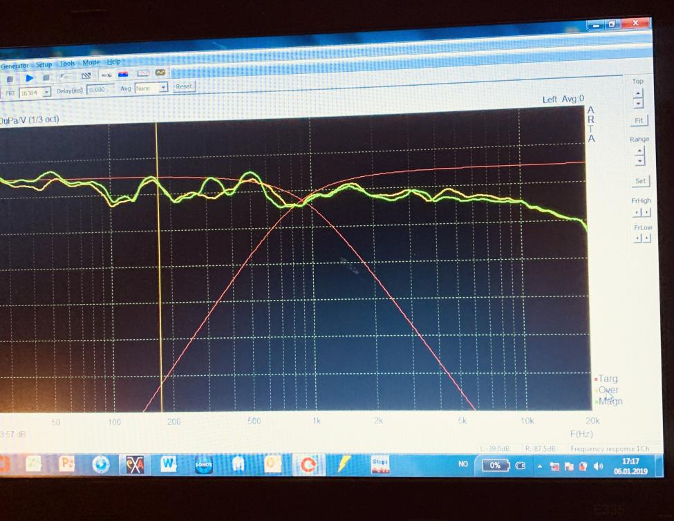

    Kjøttkvern faktisk :)
    Må ta med et par vesentlige ting.
    -Hvor bra har en klart å lage det passive filteret.
    -Hvordan benytter en DSPen.
    Forsøk å benytte DSPen som om en skulle laget filter og evt korrigering passivt.
    Eneste store fordel med GS vil da være at en kan benytte seg av delay.
    Når jeg har prøvd jobbe slik med DSP så låt det bra.
    En har da også et bedre sammenlingnings grunnlag for om kjøttkverna slører, Leffy tar sikkert med seg A80 på baklomma villig til å teste!

    Hornlyd, det ser ut som at det ikke er så mange som veit hvordan armen skal være.
    Googlet litt og det ser ut som Flintstone kan gi svaret..
    Er det dette som er "sagging"? :)
    Skjønner egentlig ikke vitsen med vinyl, det er dårligere på alle parametre enn CD bortsett fra masteringen av en del plater. Og evt en bitteliten «polering» av noe?? Placebo?
    Ryddig nå :)
    Vis vedlegget 525038
    det er diamantens posisjon i rillen som betyr noe
    om armen lener forover eller bakover er irrelevant
    prøv med et usb mikroskop...
