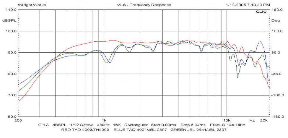

    Fant det:
    The TD-4003 has a much lighter diaphragm due to directly bonding the VC to the diaphragm without the use of a former and a back cap chamber that was designed to reduce unwanted reflections and resonance. The TD-4003 also uses a neodymium magnet instead of an alnico.
    Explain Tad woofers ???? Help. - Page 3
    oks81
    29.10.2012
    12.985
    11.688
    Hjemme
    Diskusjonen går litt i ring om disse driverne.
    Men se på den målingen ovenfor av TAD4003/TH4003!!
    Ikke et eneste JBL horn vil ha så jevn respons!
    Sier gjerne litt om kombinasjonen satt sammen av TAD.

    den som sier at forskjellen er marginal, har "noe å gå" på når det gjelder hørsel/lytteerfaring imo
    men samme for meg...jeg har de allerede.....godt noen andre skjønte tegninga og heiv seg på i tide....Grelv, Emokid og Endpoint og Hato ..kanskje flere og...

    Sammenligningen brukte 2397 på 2441/4001 - neppe noe match for th4003

    Sammenligningen er ikke lik nei.
    Matchingen horn og driver fra TAD er nevnt som veldig bra. Det stemmer sikkert.
    Men nå er det vel 2451be som kommer her! :)

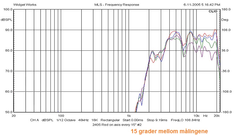

    Med kort lytteavstand som jeg har så kan det faktisk se ut som at 2405 gjør en bedre jobb enn Fostex T500. Ikke mtp kvalitet nødvendigvis men spredning.
    Fordelene er mindre EQ stress på 2451 beryliumsdrivern og vesentlig mer luft/ambient i toppen både ift 2384 alene men også T500.
    Ulempen er som nevnt tidligere summering. En ting som kan forbedre summeringen er høy plassering på linje over magneten til 2451 slik at fysisk fase blir lik samt noe høyere deling, f eks 12K kun for å krydre/avlaste toppen.
    Lydrommet har et par NOS 2405H for drøye 6K. Er vel bare å kjøre et forsøk?
    Fostex T500, 10 db ned ved 15K og 30 grader er ikke noe å skryte av:

    Ring Radiator Comparisons
    baldrick
    03.03.2006
    1.582
    758
    Er det ikke langt bedre løsning å kjøpe 045be enn 2405?
    Reaksjoner: LMC
