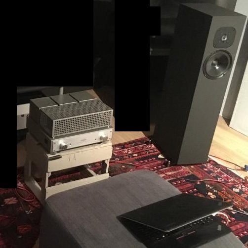

    Sonos Connect som kilde med analog rca ut -> LM Audio EL34 integrert -> Impulse H6 kloner
    Alternativt en Sonos Connect Amp med innebygget forsterker

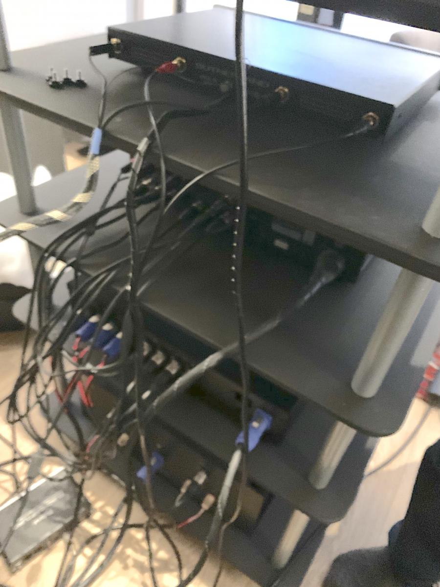

    har Mogami rå-kabler på fjernlageret i Drøbak
    har du plugger?
    de der får du neppe før tidligst i romjula
    du vet hvor du finner meg....

    Plugger får jeg tak i.
    Hadde vært kjekt med skreddersydde lengder på alle kabler nå som alle komponentene er ferdige.
    LMC
    03.08.2006
    25.704
    15.678
    Drøbak
    48
    slike kabelkanaler brukes både i båten min og i Studer A80 :D

    Dem er ganske kjekke, bare brekke vekk tagger om en skal ha ut en hel klyse med ledninger på en plass.

    I mangel på kompresjonsdrivere så spiller jeg inn nye rør på kompisens rørforsterker.
    Drøye 1x1x1 meters lytteposisjon er artig. All lyden fra en driver pr høyttaler på denne måten gir en ekstrem presisjon.
    EL34 triodedrift fungerer fint på John Blue 3 tommers småtassene. Har de til daglig på kontorpulten på jobben hvor de leverer NRK Alltid klassisk.
