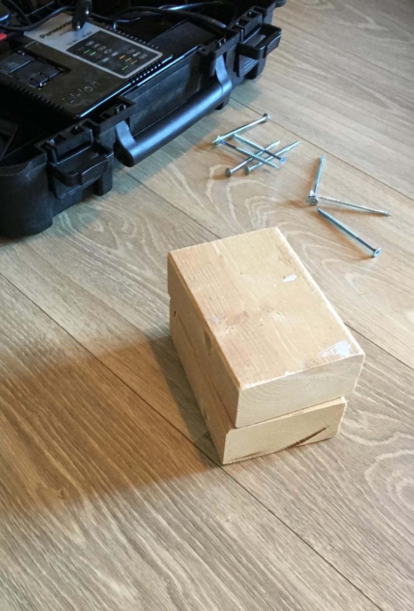

    Sagde til og skiftet ut de øverste bena for å få lik lufteavstand mellom slle komponentene. Da «satt» symmetrien. Jeg synes det er greit med mitt luftig rack da det allerede er en ruvende vegg. Sist men ikke minst så er det fint å ha vinylriggen i passe brukerhøyde.

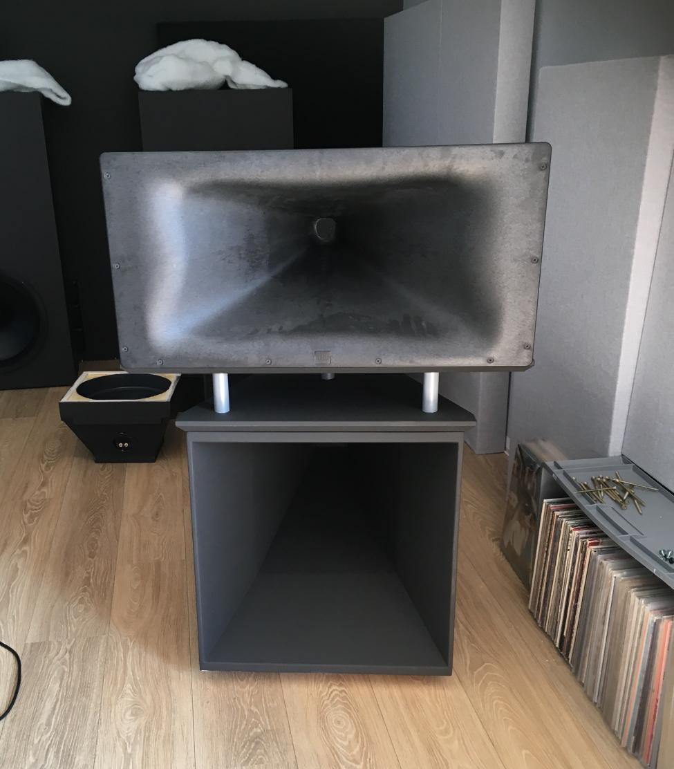

    Er vel et par år siden jeg satt opp bass panelene løst inntil veggen. Endelig får jeg festet de til veggen med medfølgende brakett.

    Ble da ganske greit dette! :)
    Fint fargevalg!

    Da er bassabsorbentene skrudd i veggen, FLH malt og rack/stativ ferdig.
    Nå skal sideabsorbenter og diffusorer henges opp ift 1 og 2 refleksjon.
    Så skal jeg ha skikkelig orden i kabelsalaten back racket og legge høyttalerkablene i sort spiral så det blir så diskret som mulig.
    På hardware siden så skal jeg bytte fra AMS1000 til AMS0100 for å få ned gain på 2384 hornet.
    Da er det bare noen får korte stumper med fotlister innimellom så er faktisk hele rommet egentlig ferdig.
    Jeg har en god del hvitt, lys grått og sort stoff fra RPG som jeg kan bruke til å bygge diverse DIY absorbenter av Rockfon. Tanken her er at ved å legge 5 cm eller helst 8 cm utenpå bassabsorbentene så vil det dempe litt bedre i fra 200 Hz og oppover på de flatene hvor jeg har RPG Modex Plate 1 (hele bakveggen er dekket av 4 plater og frontveggens nedre hjørner med 2 plater på hver side). Det er ganske fullstappet så jeg ser vel ikke at det er så veldig mange andre steder enn på bakveggen jeg kan dra nytte av ekstra absorbsjon?

    Bra gjennomført! Det låter sikkert flott.

    skikkelig mancave
    tøffe ben under 2384
    ville hatt noe stoff foran sub elementene for det visuelle inntrykket
    bra jobbet i hetebølgen

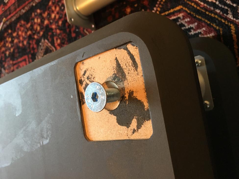

    btw LP kassene er ripe i lakken :rolleyes:

    LP kassene er under vurdering men det må være så kompakt som mulig. Bakken og jeg har tegnet noen forslag i våres. Er ikke helt klar med plassering av sideabsorbenter og de dikterer plassering av LPene.
    God idee med stoff foran bassene, det har jeg ikke tenkt på. En rund stofframme vil kanskje funke?

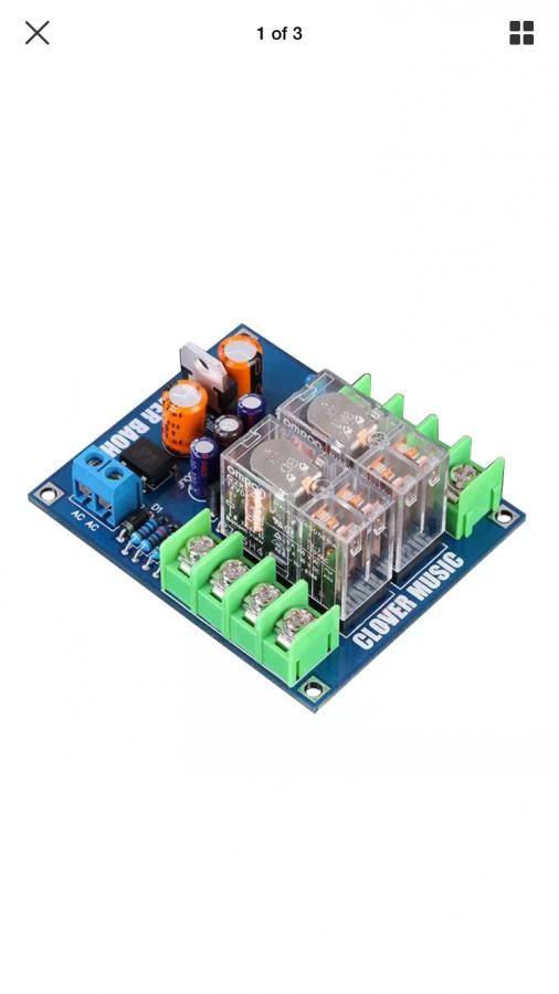

    Skal ha speaker protection allikevel. Solgte de jeg hadde liggende så jeg måtte bestille en på ebay nå.
    Ser at det står AC på strøm inn på den jeg har bestilt. Det var rart, skal det ikke være DC?
    100% Brand new and high quality
    This version can be controlled 500W amplifier, each channel using a relay control.
    Power: AC 12-24V
    Start delay 1S closed, no need to use 3S delay.
    DC monitoring and protection, real-time protection speaker;Disconnect the speaker off instantly.
    UPC1237 best performance as core devices, with power-on delay and DC protection, power anti-shock function
    Use OMRIN original high-current relay as the core of the device is not afraid of contact ignition and oxidation
    Using 7812 as a regulator, wide supply range, up to any range AC12V to AC24V
    circuit is simple and reliable. Produced very easily, no need debugging
    imported relay, silver contacts.
    Precision CNC double-sided circuit board tin small size, easy installed
    PCB size:7cm × 57mm/2.76*2.24 inch
    material:plastic,metal
    colour:blue
    Packing included:1x Speaker Protection Board Kit
    Note: Light shooting and different displays may cause the color of the item in the picture a little different from the real thing. The measurement allowed error is +/- 1-3cm.

    Tror jeg skjønner. Trenger en liten trafo på 12-24 som kobles rett i speaker protection kortet.
    Det er evt en likeretter etter trafoen som gjør om til DC, uten blir det (fortsatt) AC.

    19v laptop adapter har DC ut.
    Tror du har løsningen Hornlyd, en søt liten trafo. Monter gjerne en sikring på primer siden av trafoen.

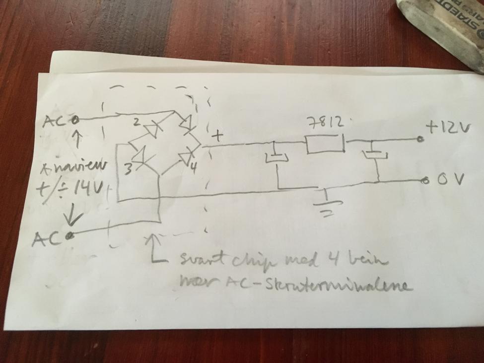

    Ellers har du jo en utility spenning på Anaview-modulen som du kan koble rett til 7812 regulatoren på DC-beskytteren. På bildet ser det ut til at kortet har en brolileretter. Da viø du sannsynligvis kunne koble DC fra Anaview direkte til AC-kontaktene på kortet på bildet. Brolikeretteten vil også gjøre polariteten likegyldig.

    Den er til Anaview AMS0100 for å slippe knepp i driveren når jeg slår på.
    Så jeg kan koble auxiliary strømmen på +/- 14 volt rett på releene?

    Cyberkul har nok rett i at du kan koble DC spenning inn på Speaker Protection.
    14VDC fra aux høres ikke dumt ut å benytte.
    Du kan ikke bare koble på et rele, det vil ikke ha forsinkelse når du skrur på.

    Kobler jeg meg til på den blå AC AC terminalen?

    Dessuten spørs det hvordan DC-målingen blir gjort. Du kan sannsynligvis bare koble til +/- 14VDC direkte til terminalene merket AC på DC-vakta.
    cyberkul
    31.07.2008
    559
    475
    Enkel skisse av hvordan jeg tror regulatoren er koblet.
    Du vil få pluss DC «øverst» uansett om du kobler +14VDC fra anaview
    på øvre eller nedre AC skruterminal. Jeg er usikker på om du bør koble -14V fra Anaview
    til den andre AC terminalen, eller om du bør koble jord fra Anaview her. Det sikreste er nok det siste.

    Tar ikke sjansen på å koble noe jeg ikke vet utfallet av :)
    Ekko
    02.06.2005
    Tror +14 volt inn på likeretteren blir lite. Får vel litt tap over likeretterdiodene, og 7812 ic'n trenger par volt for å kunne regulere. Kan hende du har litt mindre enn 14v også når det er belastning på aux utgangen til anaview'en.
    Kan evt fjerne likeretterbroa, og koble direkte til 7812, for å spare spenningsfallet over diodene.Evt bruke +/- 14V fra Anaview, men ikke å anbefale mht forskjellig jordnivå på kortene.
    Dette ble litt vanskelig. Kanskje jeg heller skal takle det lille kneppet jeg er vant til fra AMS0100 (25 watt, 20 gain). AMS1000 (170 watt; 26 gain) har et mye kraftigere knepp og suser litt.

    Jeg er med på hva cyberkul skal frem til :)
    Men skal en tweake litt selv er det en fordel om en kan litt elektronikk, evt bør en sette seg litt inn i greiene.
    Vis vedlegget 502642
    Power: AC 12-24V
    For å bruke denne trenger du kun en liten trasformator. Ingen ting annet.
    Denne kan brukes.
    colour:blue
    Du trenger kun en liten transformator for å bruke denne. Ingen andre ting.
