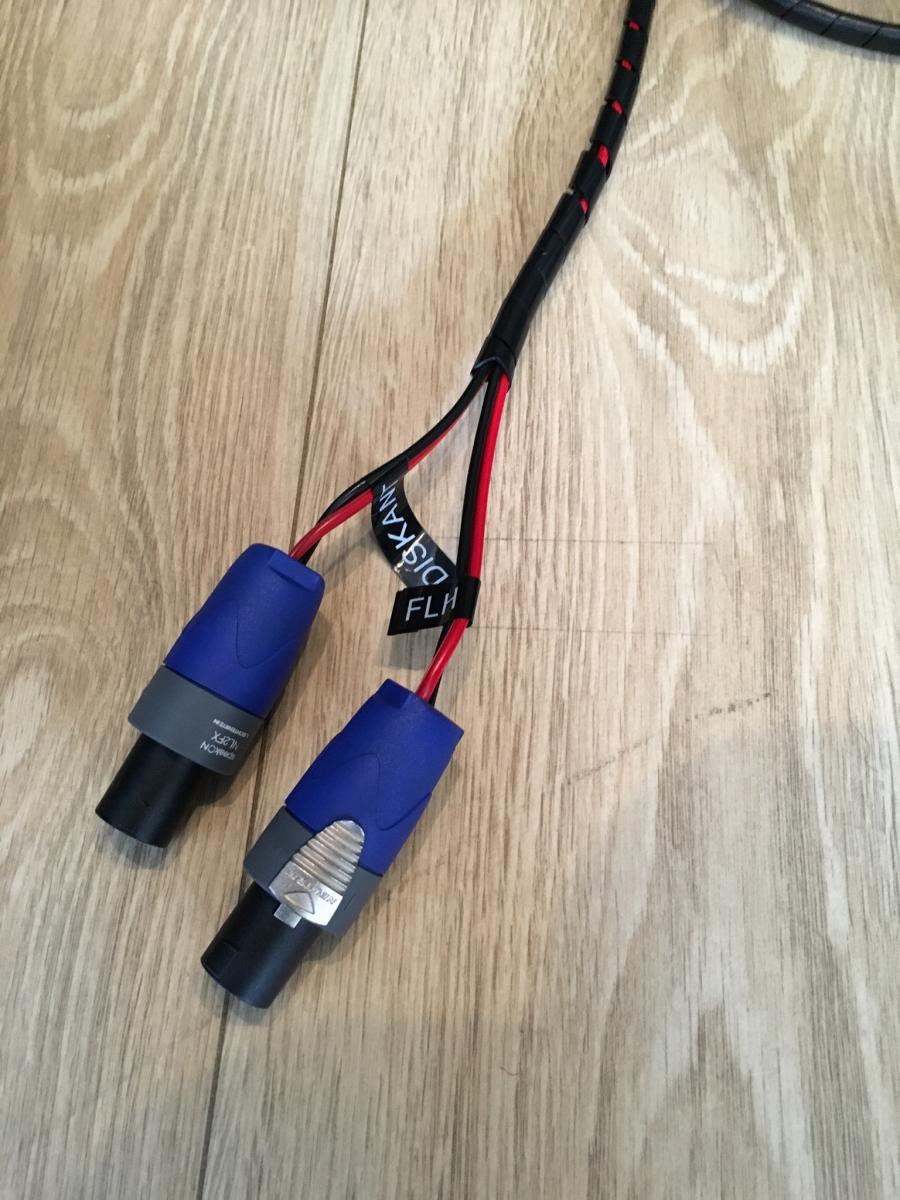

    Jeg har tom orden i kablene nå mtp lengder og kvalitet. I og med at alt er ferdig så kan jeg rigge vinylen og ta frem platevaskern.
    Skal sjekke subbene med vibrometer for å se om de trenger gummiføtter (et spes produkt). Kanskje jeg setter inn Rockfon 8 cm plater inni garderobeskapet utenpå Modex Plate bassfellene. Kanskje jeg sprayer over Sonos med sort plastidipp dersom det hvite sjenerer. Time will show. Men anlegget er ferdig. Nå er det bare å skru på komp driverne og dandere og plugge inn alle kablene.

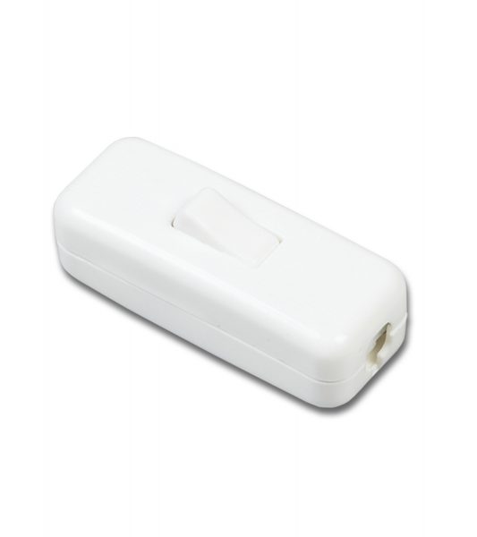

    Hvis du legger disable til jord (via bryter) så settes modulen i standby med minimalt strømtrekk, og den har en softstart når du tar den av jord, 13-kanaleren min er ikke mulig å starte opp på 16A kurs uten å bruke denne funksjonen.
    Enkelt forklart tar du lederen fra Ndisable inn på ene siden av en bryter, og jord på den andre.
    Hornlyd
    Musikkglad
    01.04.2005
    21.069
    13.550
    Sier du at det må være en egen bryter på ledningen til jord?
    roadrune
    06.12.2014
    2.380
    1.187
    Stord
    Neinei, ta en ledning fra et jordpunkt til bryteren.
    Hornlyd
    Musikkglad
    01.04.2005
    21.069
    13.550
    Men jeg må ha en ekstra bryter i tillegg til on/off på forsterkern?
    roadrune
    06.12.2014
    2.380
    1.187
    Stord
    Nei, du kobler disable via on/off istedet for hovedstrøm, hvis du ikke allerede har det.
    roadrune
    06.12.2014
    2.380
    1.187
    Stord
    Bryteren kan du koble hva du vil inn på, den bare bryter/kobler inn en krets.
    Men klart noen brytere er mer avansert en andre, har du link eller bilde av din?
    Hornlyd
    Musikkglad
    01.04.2005
    21.069
    13.550
    Bruker Shurter topolet industribryter.
    Men nå når jeg akkurat har koblet opp merker jeg at den lille Anaview ampen knepper mikroskopisk. Gain strukturen er på stell og det suser heller ikke. Mission completed. Og en AMS1000 er til salgs :)
