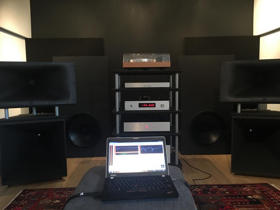

    Får ikke helt til lyden nå. Vet ikke helt hvilken ende jeg skal begynne i.
    Har som vist tidligere redusert bak-kammeret til FLH. Det virker som at det har gitt litt høyere følsomhet i form av en pukkel midt på? Eller er det rommet? Hva er konsekvensene av størrelse på bak-kammeret.
    Er også usikker på hvor jeg bør plassere lyttestolen. Testet nå 1/3 fra bakvegg og jeg føler at å sitte nærmere (40/60) kanskje er bedre ift tidligere erfaring.

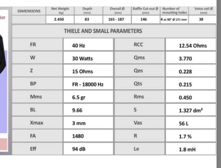

    Eminence Alpha 8A blir nok ikke noe bra er jeg redd.
    Bedre benytte det som er anbefalt.
    oks81
    29.10.2012
    12.985
    11.687
    Hjemme
    Tok bare kjapt og sammenlignet Q verdiene på de to driverne :)

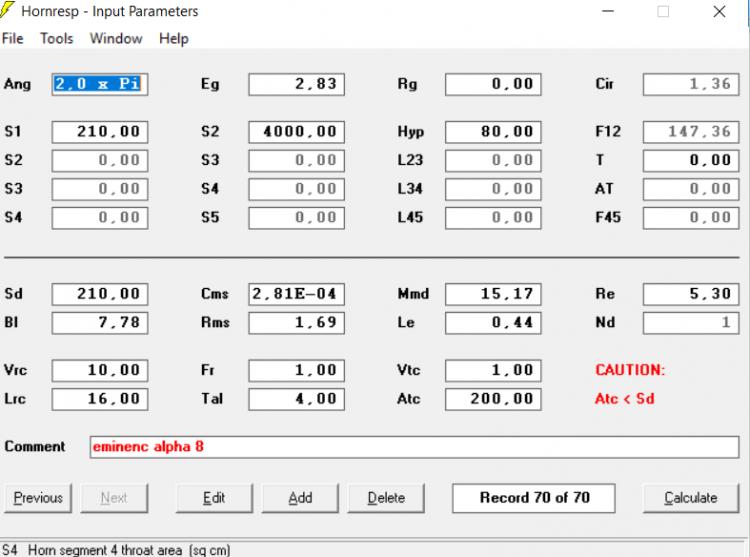

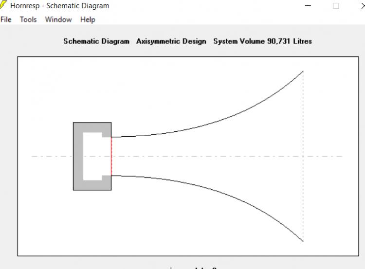

    Har som vist tidligere redusert bak-kammeret til FLH. Hva er konsekvensene av størrelse på bak-kammeret.
    Vis vedlegget 504997
    Putter du det inn i hornresp ser du det, ofte blir resonansfrekvensen i nedre del av hornavrullingen og løfter/glatter kurven, men en kan jo gjøre seg personlige vurderinger om det å reparere en "feil" med en annen er ok . Her er det lytteinntrykket som er avgjørende.

    OK, har ikkesnøring på slikt men fikk mail fra Inslow at han vil kjøre simulator, uansett ikke dyre elementer. Han virket ivrig på 2x per side :D
    https://inlowsound.weebly.com/135-hz-mid-bass-horn.html
    Drivere til horndrift pleier ha lav Qts, høy BL, og gjerne lav MMS.
    Så kan en se litt på hva som er benyttet av drivere.
    Hornlyd har en EMS LB7.
    Hornet du snakker om er designet rundt B&C 8PE21.
    Litt mer tradisjonelt så har det vel blitt benyttet 15"
    Eksempler her kan være Altec/GPA 515G og JBL 2220.
    Var en tråd for ikke så lenge siden det ble ramset opp 12" som egner seg til midbasshorn men husker ikke hva den heter :)
    18Sound 12ND610 og JBL 2202 er to jeg kommer på i farta.
    Jeg kan ikke avskrive at Alpha 8A kan fungere på et vis, men ville ikke vert mitt førstevalg.

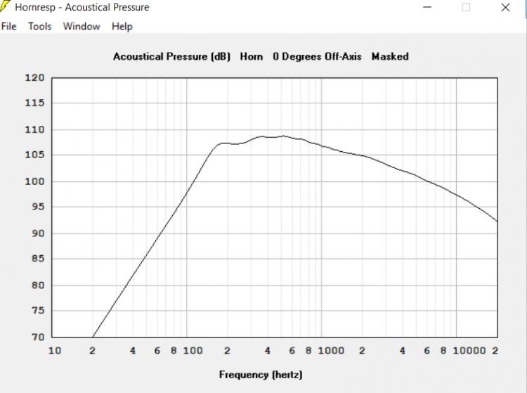

    Litt lavere følsomhet, litt mer ujevn respons og faller fortere i toppen enn B&C drivern ser det ut til?
    permorten
    08.10.2005
    3.616
    1.751

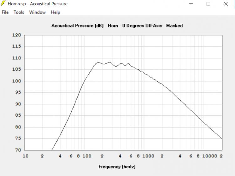

    Merk , dette er en ON axis simulering.
    Ja riktig B&C drivern er laangt mer motorisert - faktisk ganske unik , jeg har trålet markedet .

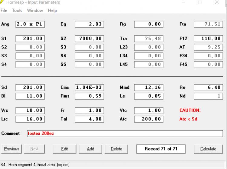

    Kan du permorten prøve en simulering med Fostex208EZ sånn for morro? :)
    Håper Hornlyd synest det er ok at vi klabber rundt med skitne støvler i tråden hans.... :eek:

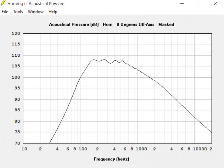

    permorten
    08.10.2005
    3.616
    1.751
    Jeg finner også den B&C drivern til å være blandt de sjeldne.
    Jeg har prøvd meg på hornresp, fikk til litt men kan enda alt for lite!!
    oks81
    29.10.2012
    12.985
    11.687
    Hjemme
    Tøft! :)
    Det er med et større horn igjen og Tractrix profil?
    Litt heving rundt 5-600 gjør kanskje ikke noe, driver har vel en dip der.
    permorten
    08.10.2005
    3.616
    1.751
    Det var en on axis igjen, vanskelig å forutsi 100% hvordan det oppfører seg i alle rom , bare noen grader ut til siden og kurven er flat og faller veldig av oppover . Har skrevet om dette før , tar man utgangspunkt i kommersielt tilgjengelige produkter f.eks Oris med Lowther simulerer det flatt on axis - ikke nødvendigvis noe fasit, dessuten tar ikke hornresp høyde for oppbrytninger og derved stigende respons fra drivern.
    Litt mye nivå oppover er tross alt enklere å håndtere !

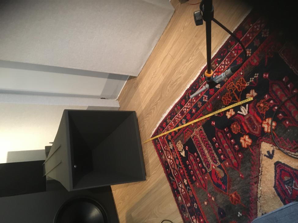

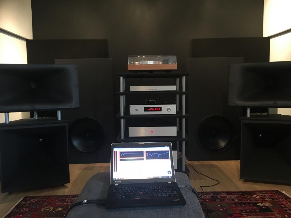

    Nå har jeg målt med og uten de to 15 cm 2»4» inni.
    Kanmeret er også stappa med ull.
    Måler likt. Har ikke andre preferanser enn at kevlar/tytte sier at trangere kammer er bedre i små rom.
    Hva velger jeg??
    oks81
    29.10.2012
    12.985
    11.687
    Hjemme
    Kan du få frem impulsrespons i Arta? Kan det være en liten forskjell der?

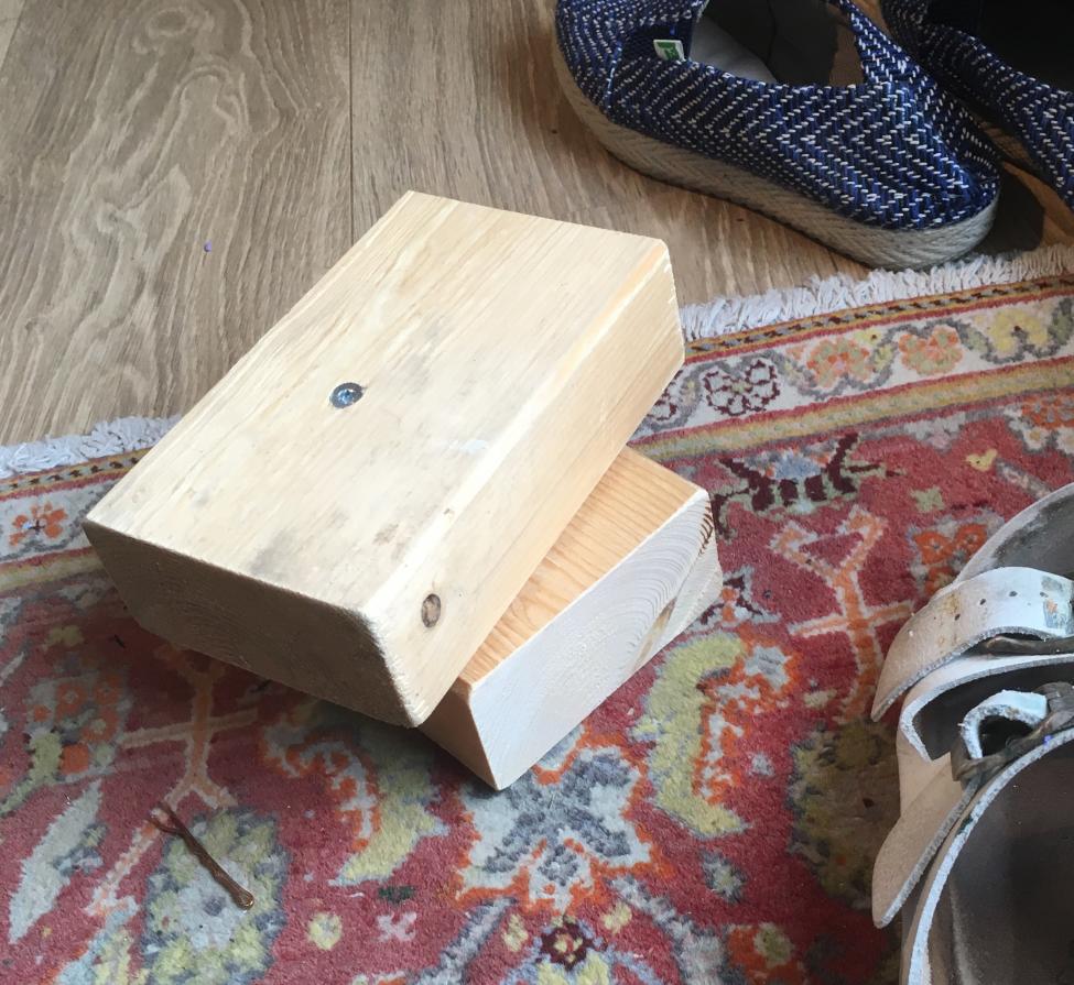

    Men har du er stalltips? Skal jeg putte inn klossene eller la det være?
    Tytte71
    06.01.2008
    2.150
    1.153
    Hordaland
    Må bero på en misforståelse.
    Å tune kassevolumet basert på måling i lytteposisjon kommer du neppe noen vei med. Aller helst trenger du ekkofrie omgivelser.
    En god start er å simulere hornet med elementet du har, slik at du har et kassevolum å starte med. Deretter kan du prøve å øke eller minske volumet i små stepp og med nærfeltmåling og hørsel som hjelpemiddel.
    Jeg antar kassevolumet i ditt tilfelle vil være lite for optimal impulsrespons. Når kassevolumet er lite, skal det liten volumendring til før det får stor betydning for resultatet. Har du målene på hornet, så kan jeg alltids gjøre et forsøk med Hornresp.
    Har ingen stalltips eller mirakelkur å komme med, dessverre.

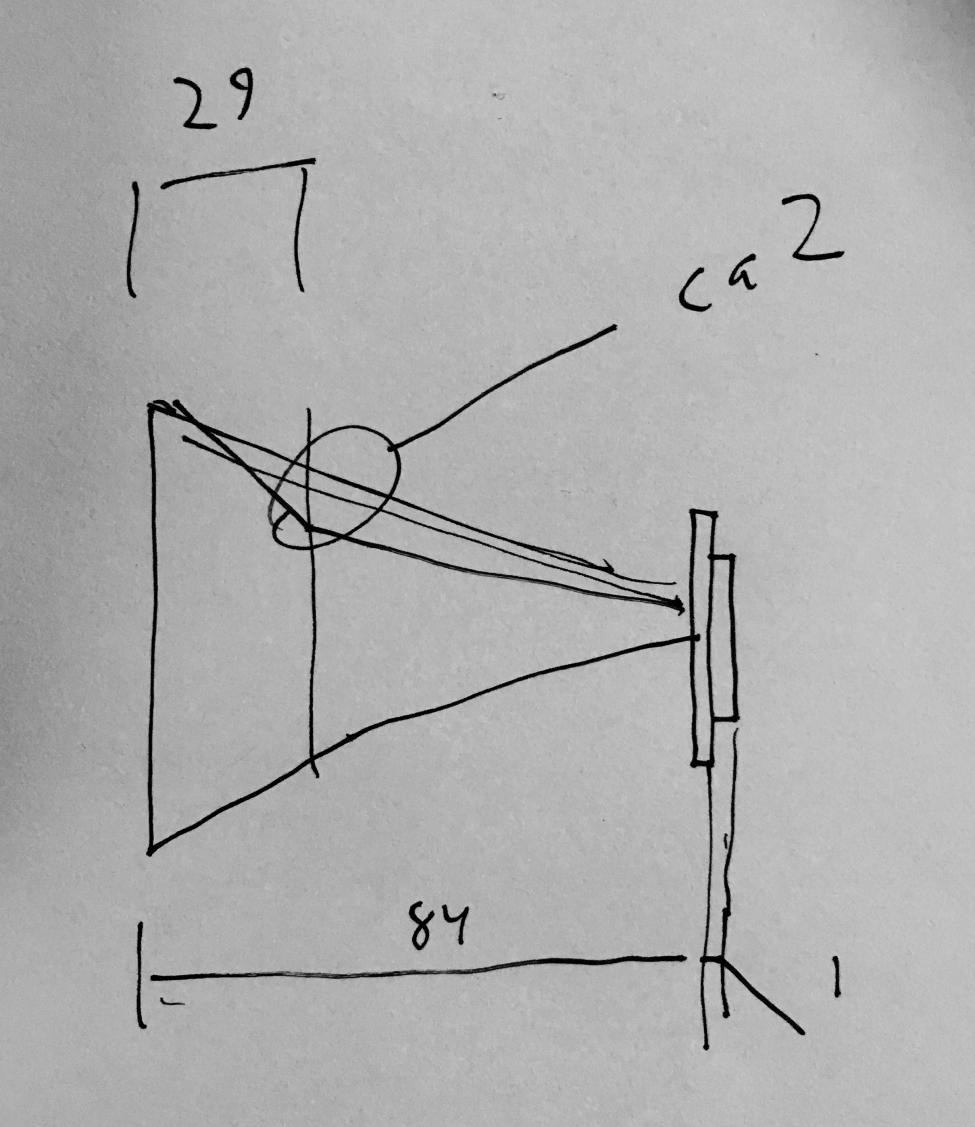

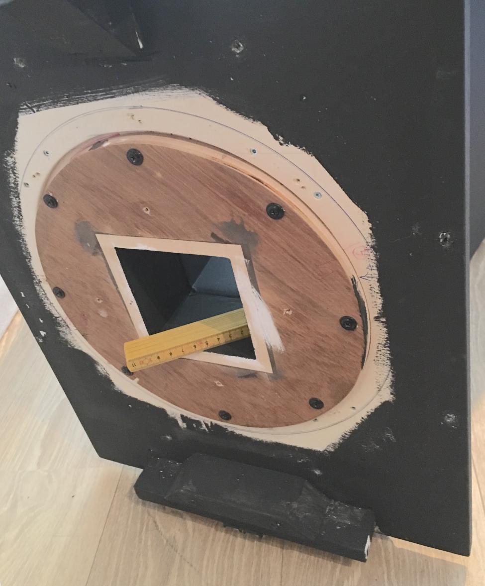

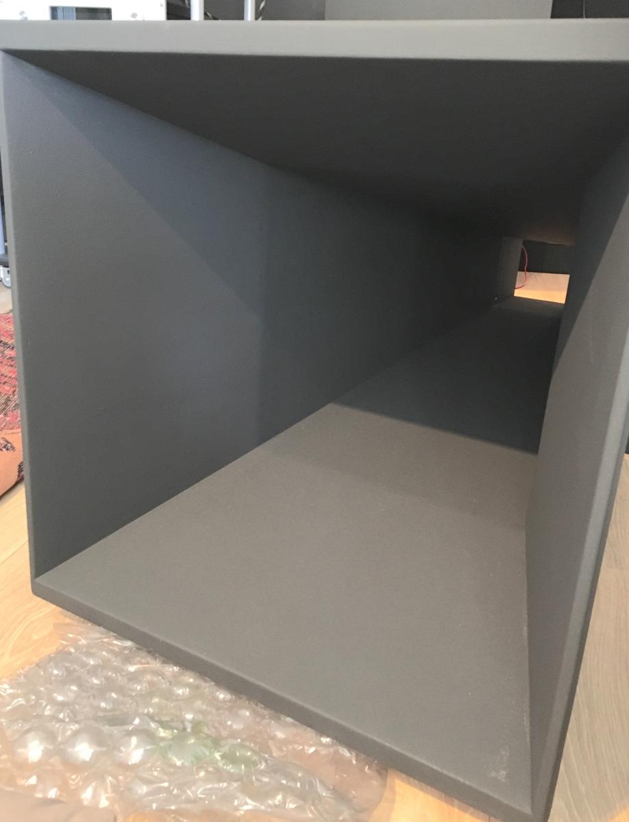

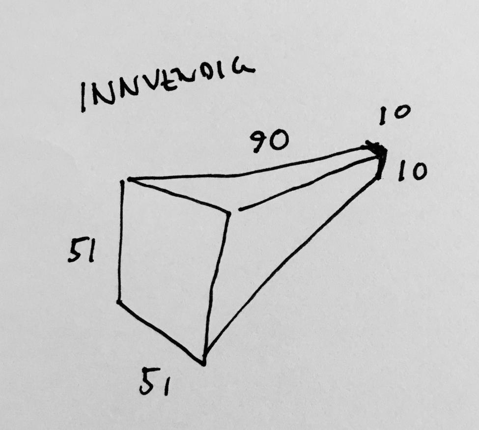

    Kan du bekrefte at lengden på hornet er målt senter-senter munning og flens?
    Edit: Ut fra bildet ser det konisk ut, fint om du bekrefter det også
    Hornlyd
    Musikkglad
    01.04.2005
    21.061
    13.525
    Det er altså ikke helt konisk men har en forsktig knekk på 1-2 cm.
    Tytte71
    06.01.2008
    2.150
    1.153
    Hordaland

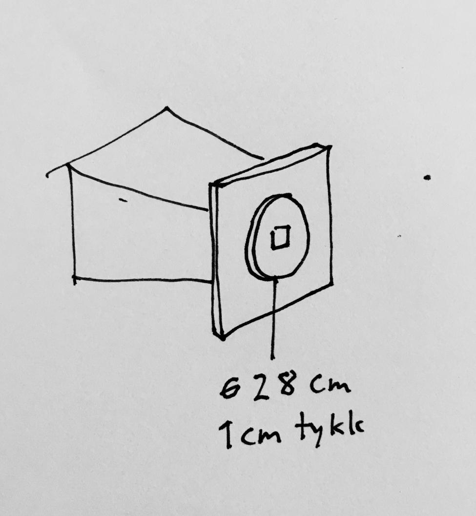

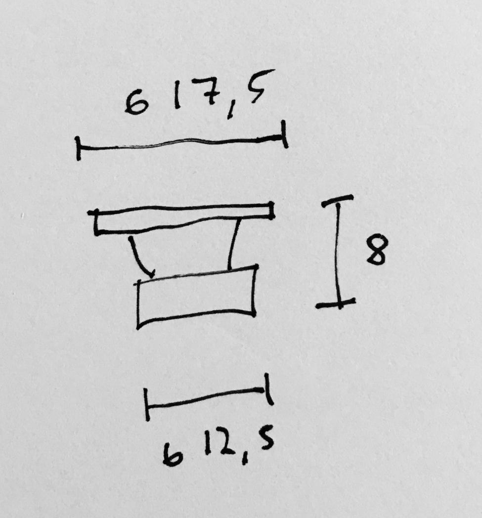

    Omtrentlige mål gir omtrentlig input til simulering. Ut fra skribleriene dine så finner jeg at kassevolumet er rundt 11,7 liter. Når du monterer driveren så kan vi kanskje anta at 1,5 liter forsvinner i magnet og korg? Da står du igjen med ca 10 liter som elementet skal jobbe med.
    Fyller du med løst dempemateriale, vil dette volumet se akustisk større ut. Hardpakket dempemateriale kan på sin side være med å redusere det akustiske volumet.
    Klossene dine er vel i underkant 1 liter hver og se vi bort fra dempemateriale innvendig, så reduserer du effektivt volum fra ca 10 liter til ca 8 liter. Denne endringen gjør ingen forskjell i mine simuleringer. For å få bekreftet akkurat det forholdet er nok modellen god nok. Du må ned i området 2-3 liter før det gjør en stor forskjell.
    Pga. en svært ulineær frekvensrespons fra driver/horn kombo, er det vanskelig å si hva som teoretisk er det beste volumet. Veldig bra blir det uansett ikke, men du kan dra volumet dramatisk ned sammenlignet med hva du har nå.
    Jeg har kommet frem til at dette må være en 100Hz Inlow variant. Hans 100Hz horn er basert på B&C 12PE32, som er en helt annen driver. At LB7 ikke skulle spille lineært i ditt horn er derfor ikke så overraskende. Jeg får ikke samme fine responsen med 12PE32 i min modell som det Inlow får https://inlowsound.weebly.com/diy-100hz-midbass-horn.html. Jeg skylder det på mottatt underlag for å modelleringen :) Men også hos meg simulerer hornet lysår bedre med 12PE32 enn med EMS elementet.
    Korthistorien er at hornet ikke er laget for EMS-elementet. Dette er m.a.o. ikke et element jeg hadde kommet til å benytte til dette hornet. Jeg har ikke diskutert Kevlar sitt valg inngående med ham, men det er opplagt at han her har vært opptatt av andre kvaliteter enn lineær FR.
