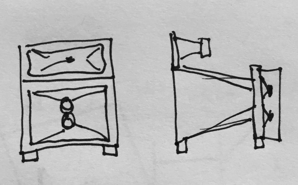

    FLH er 1 meter lange totalt.
    2384 er dempet med dobbelt lag Vibralon.
    Med å heve 2384 er jeg redd for dårligere summering ved 800 Hz som er delefrekvensen jeg bruker.
    Forslaget til oks om en sokkel er ikke dumt men hva med å tilte FLH i retning lyttepos?
    Jeg har tidskompensert på nanosekundet og plassert flush i front men lurer på om lydbildet blir enda bedre ved å trekke 2384 bakover? Lyttepos front FLH er ca 240.
    Bjarnetv, det var en morsom tegning men ikke særlig elegant :rolleyes:

    Hva om du bygger en sokkel som midbasshorna står på?
    I sokkelen kan du ha skuff som du kan ha alle LP platene i.
    Krybbe kan jeg ikke si så mye, tom for ideer :) Google is your friend.
    kanskje ikke såååå smart å løfte midbasshorna opp fra gulvet....
    ville i alle fall målt hva nivåtapet ble, før jeg la noen Kr i en slik løsning...

    Et bra utgangspunkt. Med en mekanisme for å justere både 2384 og FLH opp og ned kan det bli veldig praktisk. Ekstra flaps på FLH gir et mer homogent utseende. Kan de være flate slik at de følger 2384?
    LMC, hva med å legge en skrånende plate fra nedre front FLF for å forlenge hornmunningen?

    hvorfor kjører du ikke heller doble FLH som vi gjør?
    de er kun 7cm dypere, er likere i bredde som 2384, du får korrekt høyde,samt følsomhet som bedre matcher topp-stacket
    i tillegg til at det vil se bedre ut forfra...
    2384 på toppen av den smale FLH munningen vil alltid se rart/stygt ut, uansett farge og finish...
    flat ekstra baffel rundt munningen vil introdusere noen rare artefakter du garantert IKKE ønsker deg...

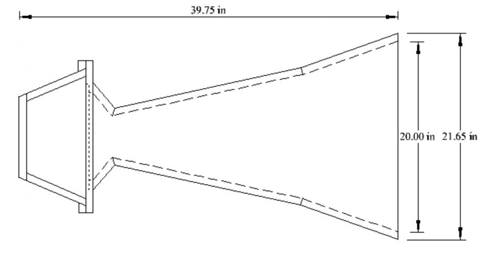

    Ser at J-Horn kun er 39 cm dyp.
    Er det mulig å lage en variant som er så grunn som mulig?
    Har fått med meg at mindre drivere gir lengre horn.
    Dobbelt FLH er ikke aktuelt men en litt høyere variant kunne kanskje vurderes dersom total lengden kom ned til 70 cm?

    det må jo være uten bakkammer......
    i tilfelle J-horn ;
    hvor langt opp kan du lavpasse subbene dine?
    du får neppe noe særlig under 130-140Hz fra J-horna

    jeg tror den knekken i hornmunningen er veldig uheldig.....
    du kan jo skjøte og forlenge hornmunningen i samme vinkel utover til bredden korresponderer med 2384 bredden.....da får du litt mere høyde ...:cool:

    Og knekken, hvorfor skal den være et problem, det er jo knekk på det koniske hornet dere lager?
    Snarere tvert i mot, knekken må jo ha en hensikt, hvorfor gjøre det langt mer komplisert da?

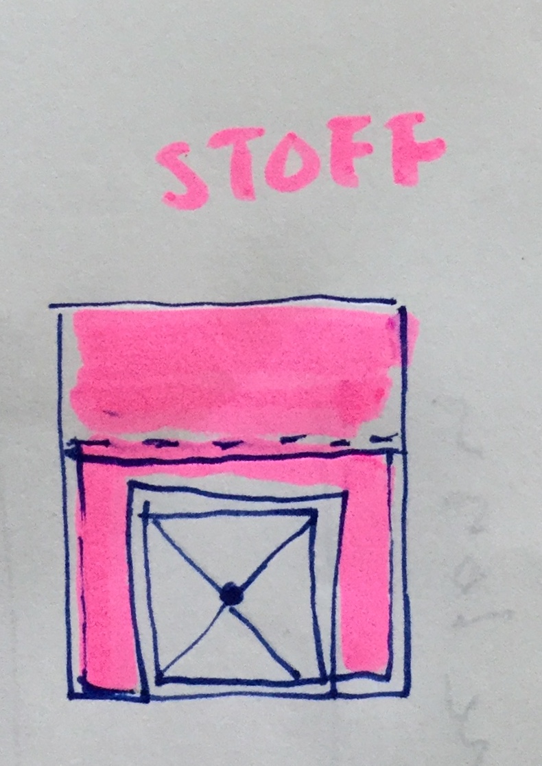

    Hva med en løsning ala denne? Sidefelt av et eller annet materiale på FLH som nevnt tidligere men også topp-plate på FLH. Den korresponderer med en innkassing av 2384 hvor de stygge skruehullene blir sparklet.
    emokid
    04.02.2004
    5.394
    7.759
    Allergisk mot dødkjøtt som ikke har noen funksjon.:p
