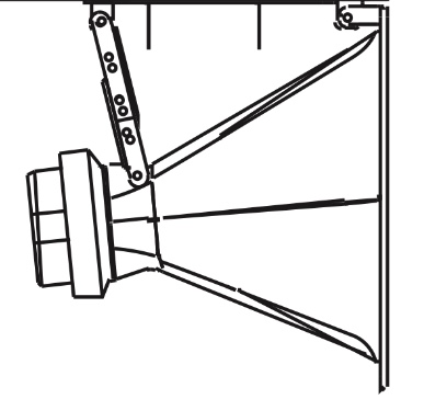

    Oppdaget at 2384 ikke sender lyden rett ut.
    Dvs at med en litt lav plassering som jeg har på FLH så bør jeg faktisk snu 2384?

    Snudde mine 2384 over FLH og ble tilfreds med resultatet. Man får tettet stacken på denne måten. Med dobble FLH, så blir høyden kritisk. Vendt profil kommer nærmere øre høyde. Spredningsmessig så tror jeg det blir mest riktig med hornet riktig vei. Men hos meg så var det snudd profil som dro det lengste strået.
    Synes ikke profilen visuelt er så ille som enkelte. Helhetsinntrykket med 2384 over 2x FLH ble imo penere en med enkelte andre horn over. Solgte de av andre grunner: som du tidligere har nevnt, så deler jeg ditt inntrykk av at 2384 gir et litt "lavt" lydbilde. På den andre siden, så gjør profilen det meste veldig bra.

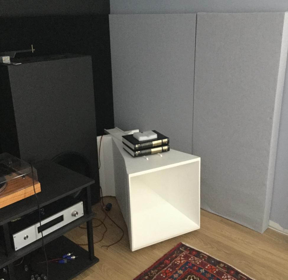

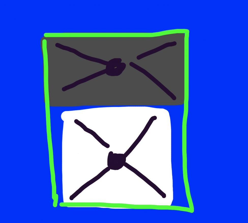

    Da skal det planlegges skikkelig krybbe. Ellers så skal FLH og krybbe males matt sort. 2384 får også en matt sort runde. Det blir ikke diskant lenger pga forenkling og AMS1000 skal drive 2384 med 18Sound Beryllium som kommer 1 mai.
    Skal sparkle hullene men beholde JBL logo.
    Ønsker innspill på krybbe. Lurer på om 2384 bør litt opp? Munningen på FLH er 55x55 cm. Kunne tenke meg å tilte FLH litt opp?
    Bør 2384 trekkes bakover? Det er to tynne lister som er limt på oppå FLH, disse er kjekke fordi da kan krybben skyves frem og tilbake uten vingling.
    Kjør på med tegninger, råd og vink. Snart starter CNCn :)

    Høyden på 2384 bør være med lik senter som ørene dine er når du lytter - eller litt høyere. Det ser litt lavt ut hos deg. Har du denne høyden, behøver den ikke å tiltes.
    NB - 2384 er ikke symmertrisk vertikalt.
    Jeg har lakkert mine med slik "gummilakk" innvendig og kledd med Vibralon utvendig.
    Tidskompensasjon gjør du digital, og plasserer de flush med mellombasshorna i front.

    Høyde:
    Hva om du bygger en sokkel som midbasshorna står på?
    I sokkelen kan du ha skuff som du kan ha alle LP platene i.
