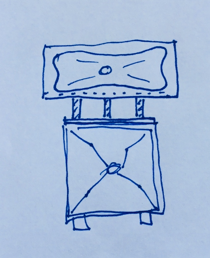

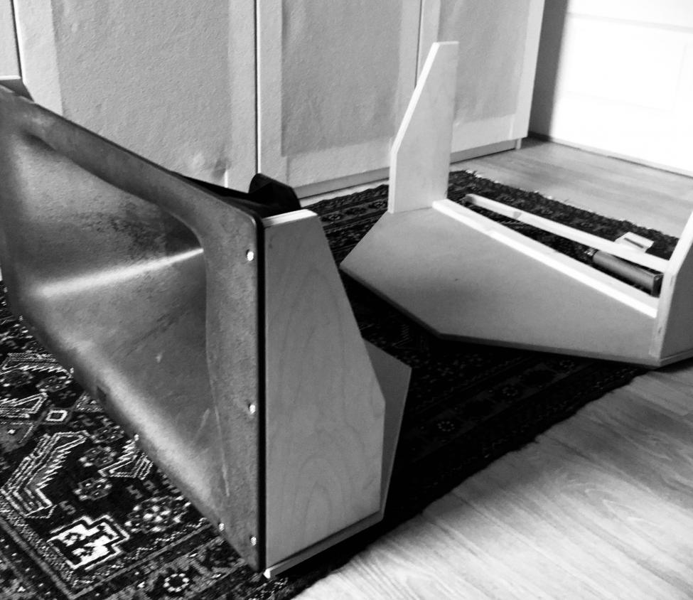

    Hva med en løsning ala denne? Sidefelt av et eller annet materiale på FLH som nevnt tidligere men også topp-plate på FLH. Den korresponderer med en innkassing av 2384 hvor de stygge skruehullene blir sparklet.
    Vis vedlegget 487902
    Ikke tenk mer.
    Kjøp inn svartmaling.
    Mal svart. Tak, vegger og gulv også! Ingen vil se noenting! :D
    Så, når høsten kommer.
    Da er det tid for å rulle inn JBL BADASS!
    Vil se knall ut. Er like bredt som 2384 vel?
    Bare litt høyere.....
    Fase vil omtrent treffe med Inlow, men det er vel ikke så viktig.
    Deling 800 er toppers.
    Århundrets påsketøys innlegg fra oks :D

    Snakket egentlig om 2384.
    Men for å være litt mer snill så tenkte jeg på å legge til «kjøtt» på sidene av midbassene.
    Om det er viktig at det er en sammenhengende profil ville jeg skrådd fra eksisterende bredde nederst på middbasshornet og ut mot nedre kant av 2384 og helt opp. 2384 har vel mye flens og kan muligens smales inn noe og bakmonteres på en fin frontplate. Litt samme utseende som Magico Ultimate.
    Hornlyd
    Musikkglad
    01.04.2005
    20.777
    12.837

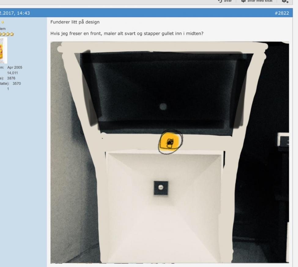

    Da er vi tilbake til første utkast? Bortsett fra at diskanten er vekk. Males sort.

    Fryktet en kilometer juling for innlegget mitt..... :)
    Men spørs om ikke du den gang, og emo er inne på noe.
    OB-BB
    02.05.2012
    5.709
    8.001
    Hans E;
    Sånne etterpåløsninger blir fort jalla. Om dette er en Inlow-profil og du vil leve videre med denne, hadde jeg sendt en kjapp mail til åver der og bedt ham beregne en ny, breddet løsning for deg. Og eventuelt stable to oppå hverandre. Da har du vunnet både prinsessa og halve kongeriket. Et annet spredningsmønster riktignok, der veggene dine blir mer involvert om disse spiller langt nok oppover i frekvens. Du vil også få en "riktigere" høyde for 2384.
    Vi har jo en felles venn som aldri sier nei, som sikkert kan gi deg gullopposkrifta på dette når han er tilbake etter ferien. Lokk ham med en eske myggspiral eller noe som kan brukes mot flått, så nages du ikke så av samvittigheta di.
    Tipper geitebokken i deg ikke blir fornøyd med lappesaker midt i trynet? Ikke bare tipper. Og så får Bakken litt til salt på maten.
    Vinn, Vinn, Vinn.
    God påsk.

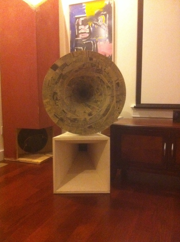

    Hadde gått for er rundt horn til disse midbasser, så løser du høydeproblemet og det ser bra ut selv om sirkelen er bredere en firkanten..
    oks81
    29.10.2012
    12.957
    11.646
    Hjemme
    De runde tuter for vel bjarnetv med, 2384 er vel der for at det låter ganske så pent hele veien opp og passer lytteavstand.
    2360 var en spøk med litt alvor :D men da må en nok ha diskant.

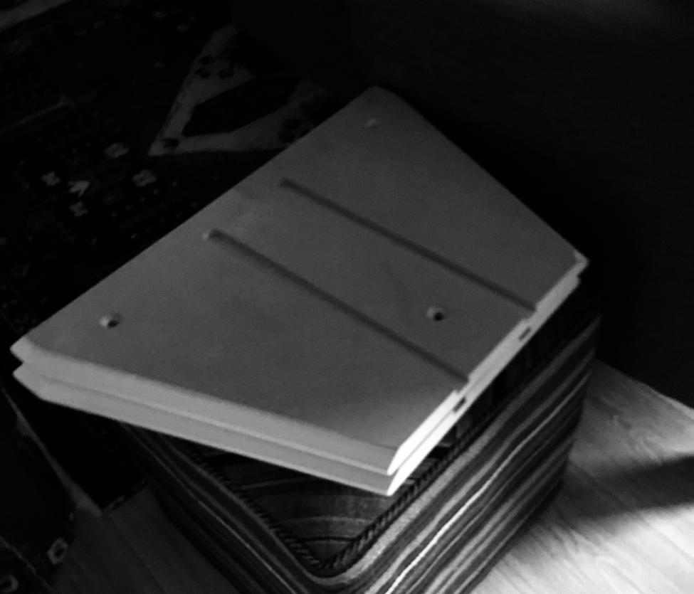

    Er nok lurt å ikke dille for mye. Når FLH og 2384 er sorte så blender de mer inn i den mattsvarte frontveggen.
    2384 har godt av noe avstivning. Kanskje dette er en løsning? Med freste runde spor i platen oppå FLH og under sokkelen til 2384 så kan jeg sette inn svartmalte rundstokker, metallrør eller hva med transparente akrylbolter? Ved å ha et lite utvalg kan jeg variere høyden?
    oks81
    29.10.2012
    12.957
    11.646
    Hjemme
    Helt topp! :)
    Enkelt og greit, ikke mer å tenke på!
    Å male sort vil nok hjelpe!
    Vær fornøyd! Gi litt pokkern i hfs slarvet!
    Ikke legg mer i det, du har en liten tendens til at når det lir litt på, så blir gjerne fristelsen litt stor til å prøve noe annet...
    Derfor gjerne ikke legge alt for mye i det her.
    Horn og midbass er separate deler, behold det slik, enklere om det kanskje er noe du vil teste.
    Advarte deg mot demontere B4 en gang i tiden! Bare se nå! ;)

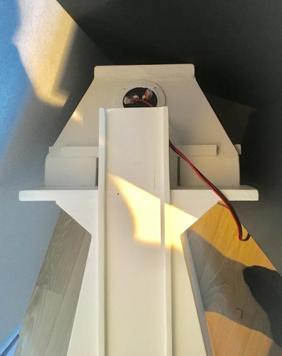

    Synes det er litt vinglete. Ikke sikkert at det har så mye å si nå som jeg har tre lag dempematter på.

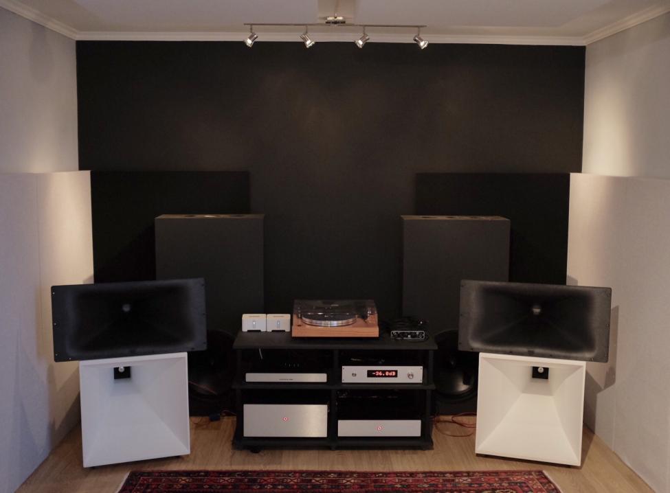

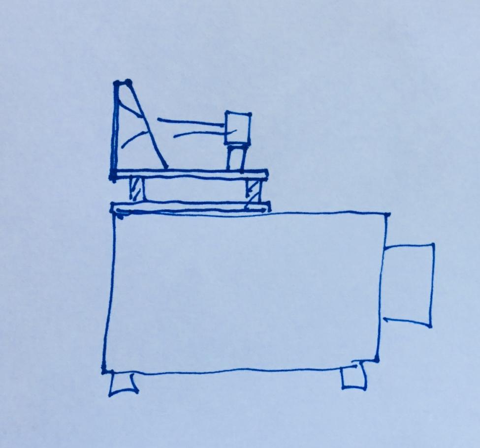

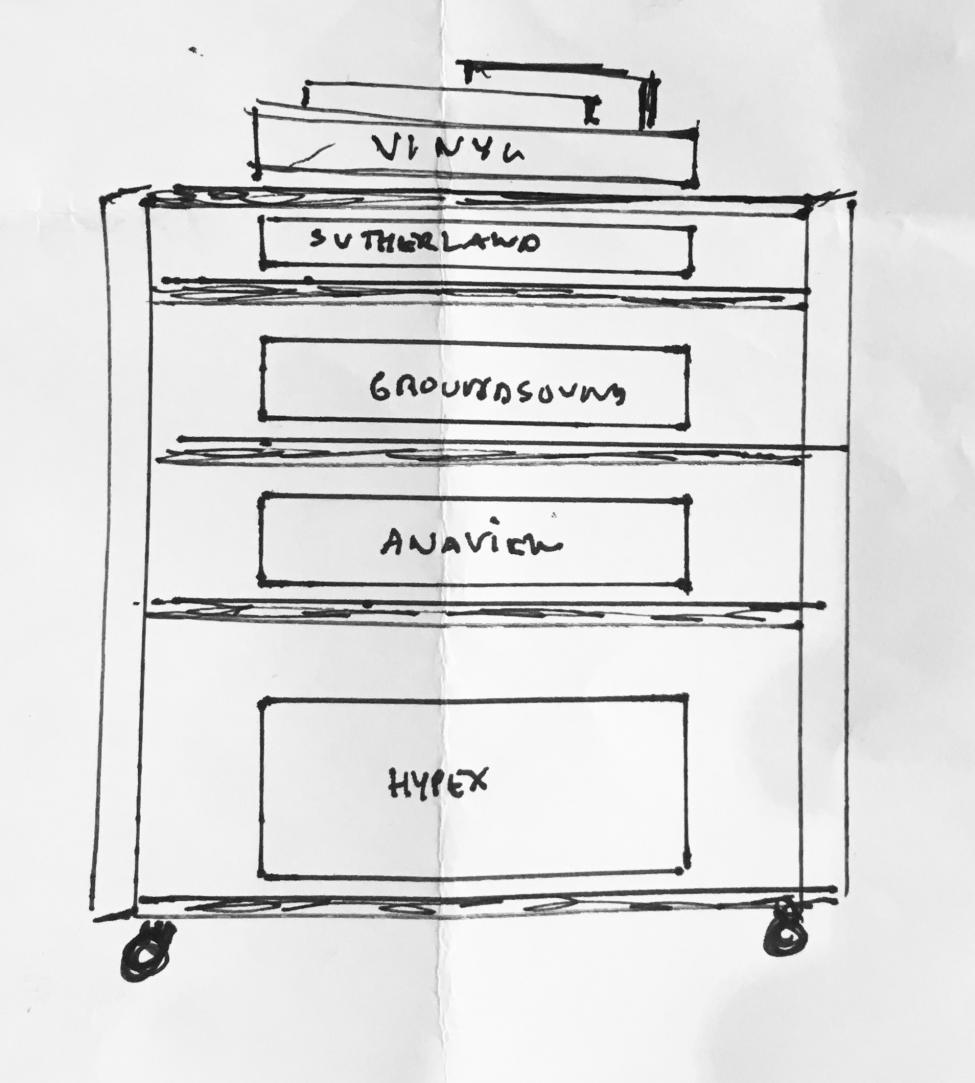

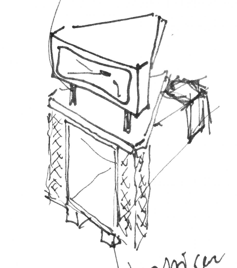

    Avgjørelsen er tatt. Bakken og jeg skisser. Det blir en enkel løsning med lekre (dyre) alu firkantprofiler fra Bauhaus. Da matcher det det kantede designet i systemet. Aluprofilene forblir naturelle for å matche alufrontene til kabinettene.
    Det blir også et litt mer solid rack med et komponent i bredden. Man må være ballettdanser på 44 kg for å komme til bak racket nå. Og jeg veier dessverre dobbelt så mye. Blir fint med et smalere rack.
    Mattsorte plater og alu natur på L profilene.

    Hei
    Hva er dimmene på profilene - de ser litt i overkant underdimensjonerte ut fra min vinkel?

    En liten statusrapport.
    - 18soundBE kommer trolig i neste uke
    - 2x170 watts Anaview er ferdig bygget men ikke testet
    - Akkustikkplater skal skrus fast på veggen etter to år i fri dressur og fotlistene settes på der det er åpninger
    - Male FLH matt sort og putte litt ekstra fyll i bakkammeret, det skal etter sigende gi litt mer smekk og presisjon i små rom (iht Tytte??)
    - Montering av pickup
    - Lage pene kasser til vinylen

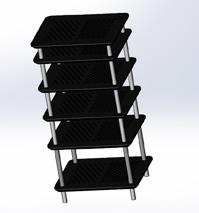

    Gjør det relativt enkelt med krybbe og rack. Kjøper en 30 mm plate med sort valchromat som er gjennomfarget MDF og sender den gjennom CNCn.
    Valchromat - Investwood

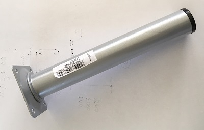

    Bauhaus har fine ben i mange forskjellige høyder. Da kan jeg enkelt variere høyden. Liker den modulære tankegangen.
    Freser disse pent inn slik at både den firkantede flensen blir skjult og den sorte knotten under. Under er det gjenger og da kan skruen skrus gjennom sokkel / plate slik at det blir solid.
    Fester 2384 i rammen med sorte forsenkede unbraco skruer slik at det ser litt industrielt ut.

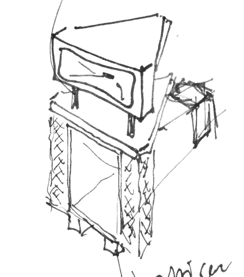

    Så lager vi et rack i samme stil. Her vil det være fiskebeins åpninger for å få litt lufting.

    Liker det fiskebeinsracket! Enkelt og greit, fint å komme til fra både side og bakom! :)

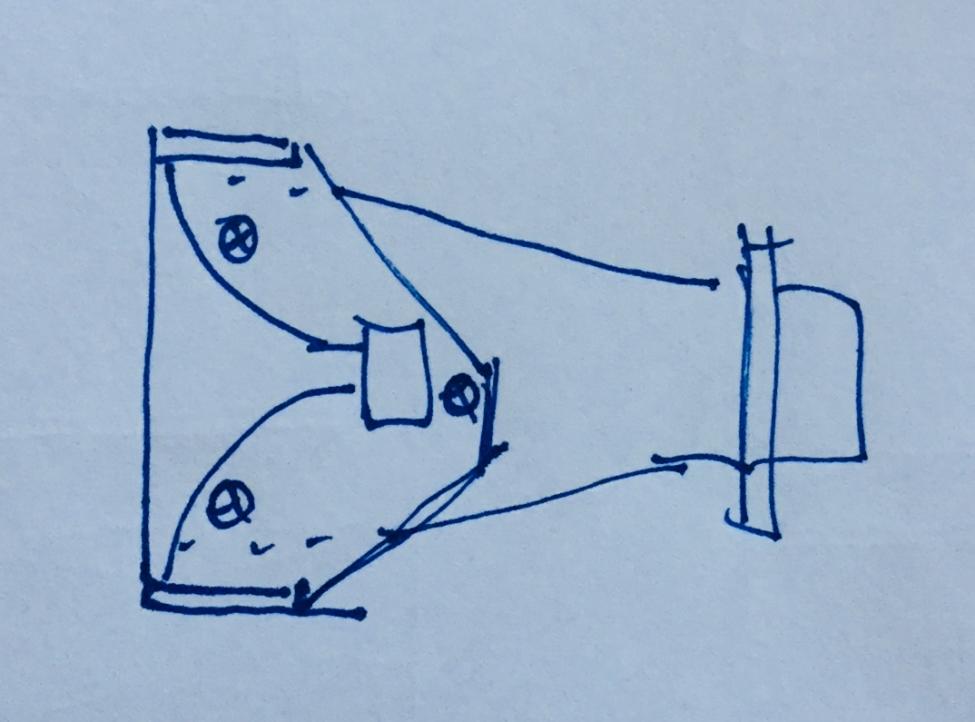

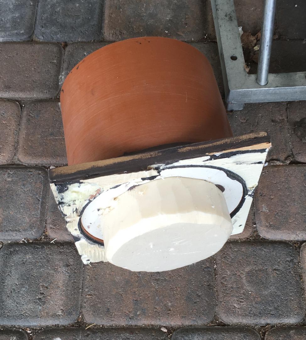

    Har jeg sagt det altså?
    Generelt bør bakkammeret volumtilpasses driveren, slik at en får så korrekt impulsrespons som mulig.
    Dette i sin tur danner grunnlaget for å få til godt smekk, som er summen av delsystemenes frekvens- og faserespons. Selv små endringer i volum kan i noen tilfeller gi relativt store endringer i responsen nedover.
    Kan hende jeg gjorde det for en tid tilbake, men kan bare ikke minnes å ha verken simulert responsen til ditt midbasshorn eller sett målinger fra forrige eiers oppsett.
    Når det gjelder intern demping så handler det primært om å dempe resonanser oppover i frekvens

    Litt mer presist sagt. Jeg må redusere volumet. Kevlar hadde snakket med deg om det. Og fikk vite at mindre kammer ga bedre lyd i små rom?? Han lagde en variabel dings (ikke spør) for å redusere volumet. Denne har jeg og da vet jeg hvor stor kloss med 2 tom 4 jeg skal putte inn i kassa slik den er nå.
    Må bero på en misforståelse et sted. Riktignok vil en ha forskjellig respons alt etter om man betrakter hornet 1, 2 eller 4 pi, men det har ikke direkte relevans til rommets størrelse.

    Ok :)
    Men redusering av kammeret må til da drivern som står i er mindre enn den som var tiltenkt.

    Hei
    De sorte bak bassene og de lysegrå helt innerst er trykkbaserte bassfeller:
    Lyd & Akustikk | Modex Plate
    Neste panel mot lyttepos er DIY 10 cm Rockfon
    Neste der igjen er GIK absorbent trukket med tilsvarende stoff
    Nærmest lyttepos er RGP 5 cm BAD
    I taket er det RPG 10 cm absorbor
    Tilslutt på bakvegg bak garderobeskap er det fire Modex Plate 1 bassfeller tilsvarende de fire på frontvegg/sidevegg hjørnet.
    Garderobeskapet har åpne dører trukket med hvitt RPG stoff ala tak absorbentene.
    Koster litt men gjør en suveren jobb, diffen mellom med og uten Dirac er svært liten.

    Hvordan er effekten av bassfellene, når de står delvis tildekt bak basskassene inn mot veggen?
    Jeg ser på en tilsvarende løsning med mine to TAD TL-1801 basser, i egne basskasser opp langs veggen, men trenger å få kontroll på et par resonansnoder rundt 50hz og 150-200Hz området.

    Vanskelig å vite. Hvis jeg skal måle ved å flytte bassene så endrer jo alt seg. Men jeg har latt det være en liten glippe på en halv cm litt på skrå for at plata til bassfellen skal bevege seg. Sjekk forøvrig tekniske data på rpg siden.

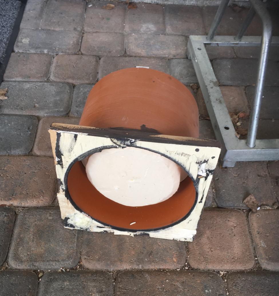

    Har bare putta en del saueull inn ja. Men bør jeg stappe? Eller lime inn en halv kubikkdesimenter totomfire?
    Kevlar
    31.07.2007
    239
    997
    Hyggelig å se at Inlow horna har fått et godt liv, med de EMS driverne og hals forlenger synes jeg de spilte skikkelig tøft og rent når delt aktivt, prøvde passivt men det funket overhode ikke. Regner med du har laget minamalt volum med saueull nå som du har fjernet sylte pressa ?
    Jeg ville ikke limt men skrudd fast en bit av 2x4 (da kan du fjerne igjen) som du nevner deretter putta inn noe saueull men ikke stappe, i.å.m EMS har en så tynn/lett membran i papp kun mms 7 gram kan det være greit at noe av freq. energi oppover ikke sparkes tilbake i pappen, ulla vil ta opp noe av dette. Jeg prøvde med og uten i mine DIY klipsch corner horn, merket at den litt agressive freq. oppover (synging) ble mer eller mindre borte når jeg la inn litt dempevatt i kammeret bak 15" , typisk svakhet i folda horn og tapped horn at slike forsterka freq. blir ytterligere forsterka i vinkeloverganger i hornet, så å dele orginalt K-horn på 400hz i bassen som klipsch gjør er nesten galskap ette min mening men årsaken er jo sef. for lite horn på toppen. Har kjørt kompo Oris 150 med lowter mot klipsch og det låt faktisk veldig tøft :- )

    hva med å ventilere bakkammeret som Skramstad anbefalte på mine?
    Kevlar
    31.07.2007
    239
    997
    Jepp også en god idee, det samme som Bert gjorde på sine Oris hvor du har litt samme setting d.v.s driver med lett membran og sterk magnet.
