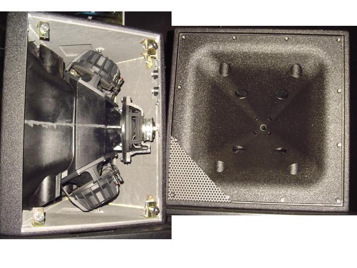

    Hvilke kompromisser har synergy horn?
    Er det et spesielt synergy horn du tenker på?
    Gurgla og fant bare masse forskjellige greier..
    Det er en type multiple entry horn patentert av Tom Danley.
    http://www.danleysoundlabs.com/danley/wp-content/uploads/2012/01/The-Tapped-Horn.pdf
    De har vel litt ripple i responsen pga hullene som er relativt nærme kompresjonsdriveren. Dessuten gjør problemet med å få mid'ene nærme nok kompresjonsdriveren at denne må dekke et relativt bredt frekvensområde. Delefrekvens er gjerne i området 1500 Hz for en 1" driver. Danley har for så vidt løst dette problemet selv i Danley Sound Labs SM60, der han bruker en coax med egne entryhorn til mid.
    Vis vedlegget 446422
    Dessuten er det bortimot umulig å finne mid'er med passende t/s-parametre. Jeg har ikke hørt noen av arten selv så jeg vet ikke om det har noen betydning. Men tanken om en reell fullfrekvent punktkilde med dynamikk uten lobing er besnærende
    Veldig sent svar på denne, men jeg eier jo 2 sett med slike synergy horn og de låter helt fabelaktig. Graden av lydkvalitet over et stort område utendørs er helt i en annen liga kontra alt annet jeg har hørt.

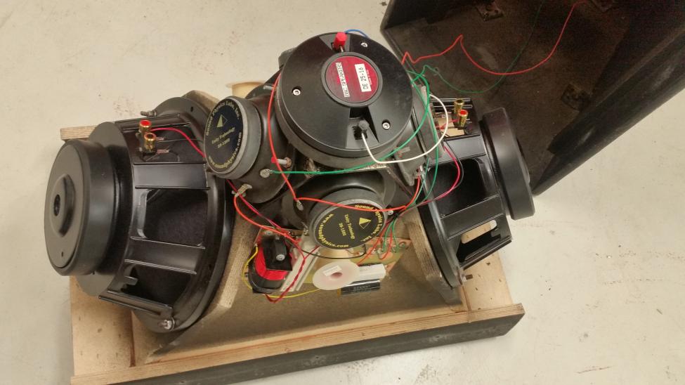

    Mine fra verkstedet:

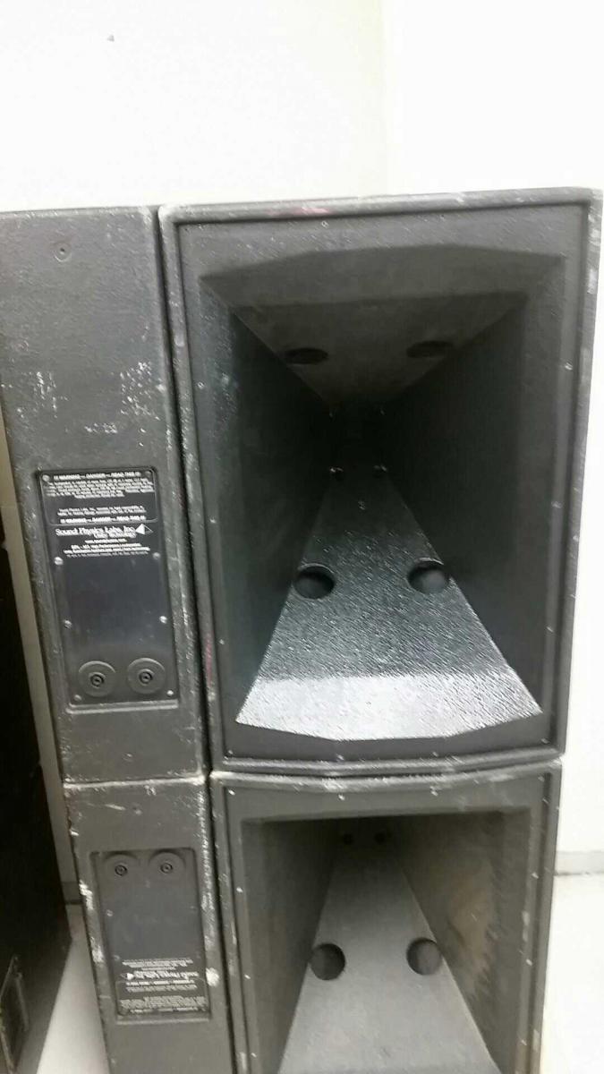

    Vis vedlegget 447958
    Vis vedlegget 447959
    Låter svært bra disse SPL TD-1 høyttalerne til Danley! Du har ikke tilfeldigvis hentet disse fra Sandnes?
    SH-50 er enda noen hakk opp i lydkvalitet, har sammenlignet disse side-by-side.
