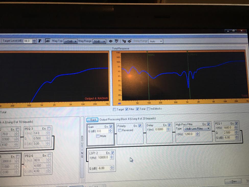

    Satte opp kjapt med Radian 475 1"be i 18sound XT1086 horna. Skviser ned til 1200 Hz 24 dB.
    FLH kjøres 100-1200 Hz 24 dB UTEN korrigeringer. Hjelpe meg så mye enklere det blir med litt direktivitet :)
