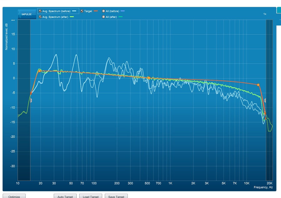

    Kjører fortsatt 4 veis med TAD 2001 på topp. Kun 24 dB delefrekvenser via Groundsound. EQ-finpuss tar Dirac seg av. Har fiklet litt med digital gain og tror jeg forstår opplegget nå.
    Har dratt litt ned på Dirac sin standardkurve i toppen. Målingene er i lytteposisjon.
    Rød er Diracs standard target.
    Den grønne er en slags måling etter korrigering.
    Lysblå er før korrigering og jeg kjenner igjen problemområdene.

    Ser jo vanvittig glatt ut!
    Er det fare for at den overkompenserer? Har du noe kontroll på det?

    Vanvittige korrigeringer fra Dirac :)
    Hvordan lyder det?

    Som sagt, den grønne kurven lager programmet uten at man måler på nytt. Den er nok langt mer ujevn enn det ser ut som.

    Aha! "Lurekurve" :)
    Er jo ikke verre enn at du drar frem Arta og måler etter korrigering så ser du hva den finner på!

    Litt mer utklingning, litt jevnere bass, litt bedre stereoperspektiv. Bedre presisjon kanskje?
    Men.....det er alltid lett å bli imponert av forandringer. Skal lytte til og fra uten korrigeringer og siden gjøre gode gammeldagse PEQ korrigeringer i Groundsound.
    En ting jeg og flere har subjektive erfaringer med er at 24 dB filtre låter bedre enn 48 eller brattere og at mange PEQ tar bort noe liv i musikken. Disse følelsene taler negativt for dsp men det er kanskje rett og slett overdreven bruk?

    Aha! "Lurekurve" :)
    Da må Roland Cedermark ehh Roland lydkortet via Dirac og det har jeg ikke funnet ut av enda.

    Kjør et sveip i REW.
    Om du har UMIK 1?
    Angående deling så kan du jo prøve 12dB også.
    Jeg har selvfølgelig ingen fasit, bortsett fra at jeg og føler 24dB som mest riktig.
    Jeg tror som du er inne på at en del overkompenserer med DSP med følge at det låter "fattig"
    Har selv prøvd å dra ned peaker for mye og det blir ikke bra.

    Å kunne måle og korrigere i tidsdomenet er nok en fin kunst.
    Da vil du se litt mer hva både peaker og dipper er for noe.
    Er det i driver, kasse, resonanser, kanselleringer eller forsterkninger/utfasinger/refleksjoner i rom?
    Noen peaker/dipper er ikke så farlig, andre er huggorm.
    Vannfall, energi, impuls blabla.... jeg har ikke satt meg inn i det mer enn at jeg veit det er noe med det :)
    Snicker DSP skole!
    Diracen ordner vel alt dette autopinadømatisk. Cluet er vel at den må ha skikkelige målinger.

    Det ble en sen kveld i går.
    DIRAC
    Vi lekte litt med Diracen. Jeg mener det er en mirakel boks (gjelder også Lyngdorf RP) som retter opp bass- og midbassresponsen i svært vanskelige rom uten akkustikktiltak (beklager orso hi hi).
    Snickers mente han hørte noen digitale artifakter, blant annet at applausen i Hotel California på Hells Frezes Over var bittelitt "boblete" i klangen.
    Jeg er til dels enig i at Dirac og Lyngdorf legger på et ørlite "noe" men ulempene er mindre enn fordelene for folk flest.
    Vi begrenset korrigeringsområdet til 20-500 Hz og konklusjonen er at man ikke trenger korreksjon med Dirac lenger opp i frekvens. Dessuten er target kurve funksjonen oppover i frekvens litt lunefull.
    KUN KORRIGERINGER I GROUNDSOUND IIR, DIRAC BLE KOBLET FRA
    Først sjekket vi hvordan hhv JBL 2446be/Tractrix 200 og TAD 2001/Tractrix 1000 målte on og off aksis. Det store Tractrix 200 hornet måler forbløffende bra fra 500-10000 Hz uten korrigeringer. TAD i det lille hornet er også veldig smooth.
    Vi valgte å følge enn sikker oppskrift på bakgrunn av min erfaringer og hva som så fornuftig ut på målingene mht off aksis respons: 600 Hz og 2800 hz (kunne godt vært 3000 Hz). (JBL2446be låter litt presset ved 500 Hz).
    Jeg lærte noen måletriks om å kartlegge trender i rommet som beslutningsgrunnlag på om / hvor mye man skulle korrigere. Smart.
    Snickers lagde en ørliten bass boost i bunn på en merkelig måte ved å sy sammen tre ekstremt slakke PEQ filtre. Snickers sin basskorrigering var omtrent like bra som Diracs??
    TAD 2001 fikk et lite løft helt øverst men ingen EQ. JBL2446 var ukorrigert. Flankesteilhet 24 dB LR.
    Jeg har alltid elsket toe in. Snickers snudde hele stasen nesten helt rett (very toe out). Veldig uvant for meg. Det ga et bredere lydbilde, mulighens litt mindre trøkk i midten og hodetelefon effekt som jeg er vant til. Responsen ble imidlertid ryddigere og det kom luft i lydbildet fra TAD2001 tilsvarende det jeg hadde med Fostex T500 etter det jeg kan erindre.
    PEQ korrigeringene i bass og midbass området som Snickers gjorde var færre enn det jeg har pleid å gjøre. De var imidlertid noe mer treffsikre enn mine da han som nevnt evaluerte trendene før han korrigerte.
    Skal spille på den høyst uvante toe out et par uker og se om jeg venner meg til det.
    Og....vi var enige om at loobing ikke var noe problem.
    Takk for innsatsen Snickers, ingenting kan måle seg med solid erfaring.
