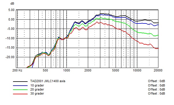

    mener at mine 2001 ikke faller like fort fra 15K i JMLC1400.....

    "mener at mine 2001 ikke faller like fort fra 15K i JMLC1400....."
    Skulle gjerne sett en måling av dette.

    Forskjeller der , hvis driverne er like, må jo være relatert til spredning, dvs jo bedre spredning - mindre output på aksen , og det er jo absolutt sannsynlig mht. seos - jmlc

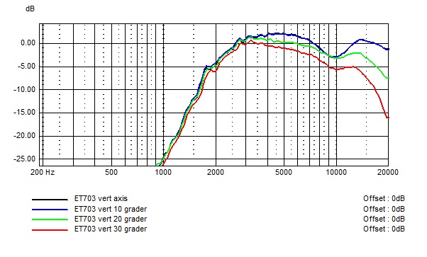

    Ser ikke bra ut den ET-703 kurven, jøje meg for et søkk ved 10K?
    Etter målingene å dømme leverer JMLC 1400 mer nivå fra 15K ja.
    Ikke helt ulikt søkket på TD-2001 i et CD/Radialhorn rundt 1800Hz. Å bruke dette til deling er egentlig veldig fint, 703 smetter perfekt inn på rundt 8000Hz når man bruker "søkket" til deling. Bør derfor ikke deles under ca 7KHz uten EQ, men hvem bruker 703 lengre ned enn dette?

    jeg ville faset inn ET-703 fra 13-14K
    da beholder man kraften fra 2001 og legger på litt champagnevisp i toppen.....
    uten å "femininisere" cymbaler etc :cool:
