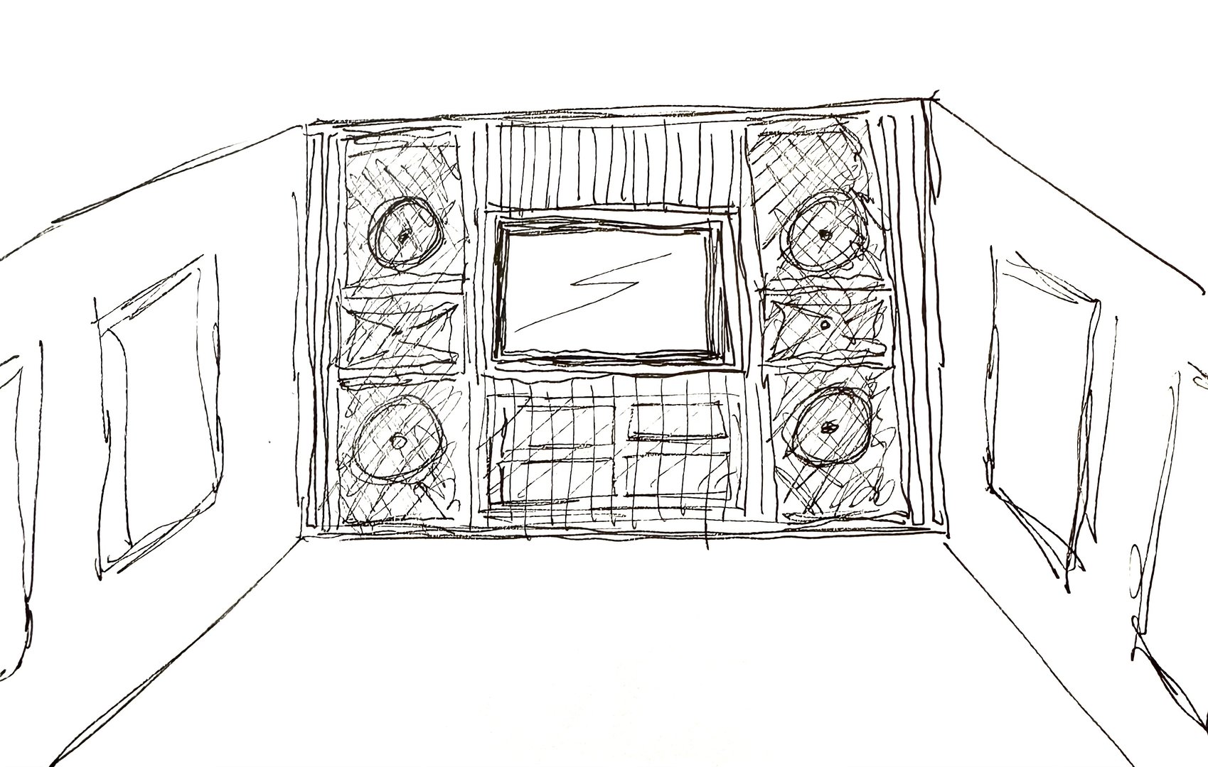

    Disse kjellerne er forholdsvis lange så å ofre 40-50 cm på frontveggen bør være mulig. Da blir det jo en giga bassfelle i lengderetningen også.

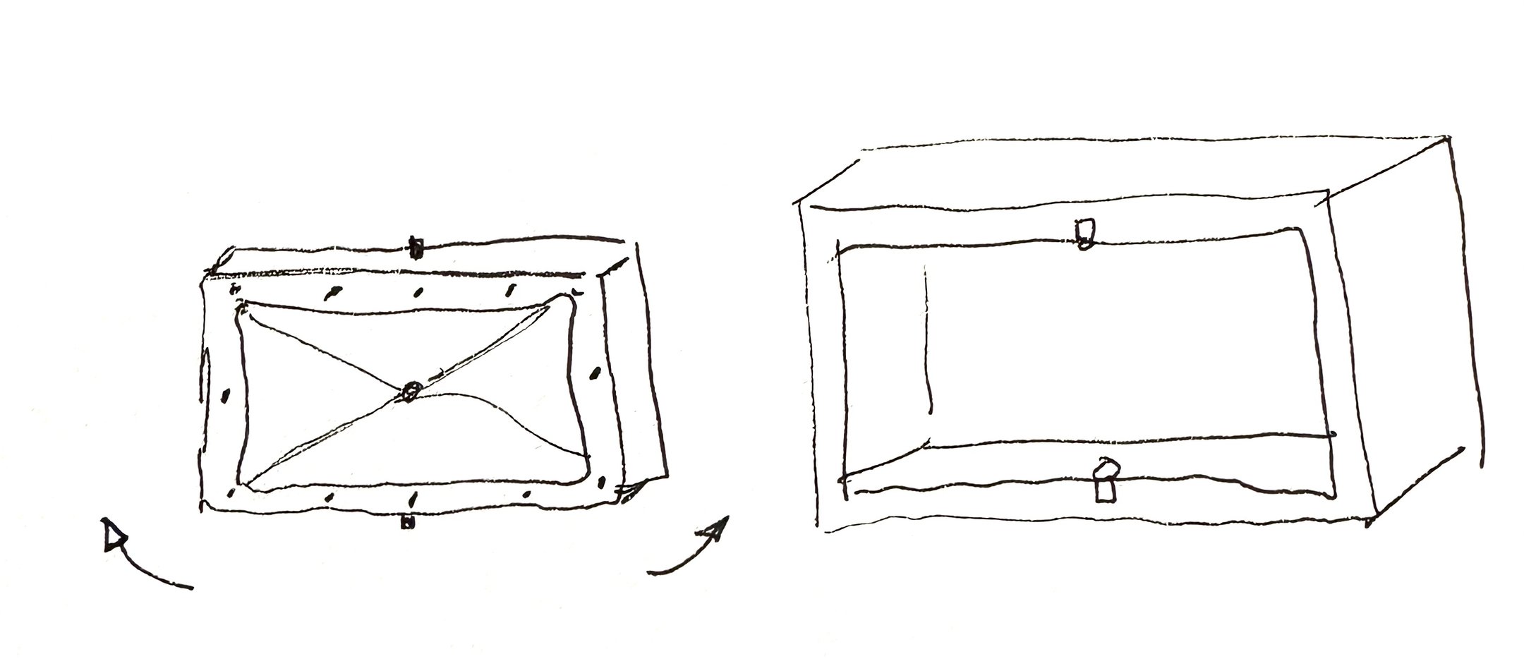

    JBL2384 med beryllium kan jo som nevnt bygges inn (til og med i en ramme som kan vinkles litt etter behov på en akse) og to kjappe 15 tommere under i giga lukket kan vel levere så det suser. 800 Hz bør gå. Man slipper bakrefleksjoner og baffelstep tap.

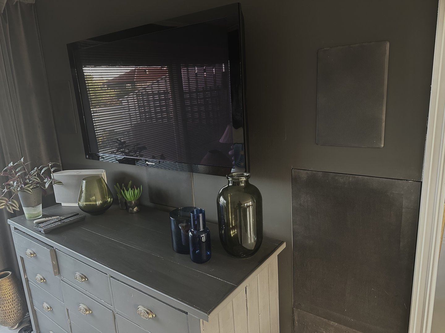

    Og kona digger inwall.

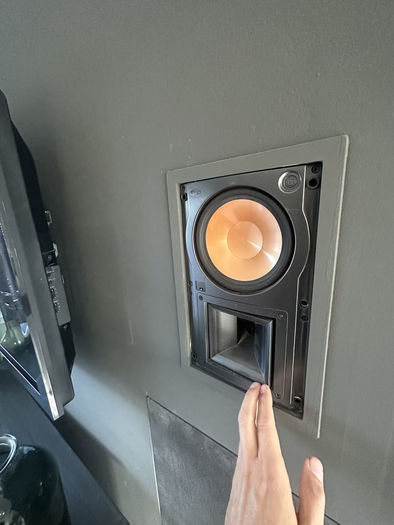

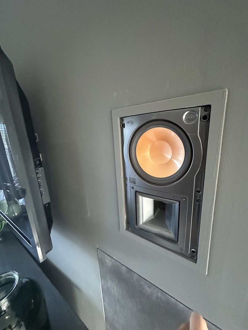

    Inwall i stua har funka i 20 år og det er en meget god presisjon i det krevende nedre mellomtoneområdet. Subben og komponentene er også bygget inn i en nisje med stoff bak.
    Sjekk de små horna i Klipschene som kan vinkles litt etter behov. En sånn skjult ramme kan jeg bygge til 2383.

    Jeg tenker at med JBL 2384/2451 beryllium i inwall så bør jeg med rett midbass/bass (2 veis eller 3) kunne få minst like bra lyd som i dag. Bare mindre rotete.
    Også har jeg relativt god tid på meg og med kunnskapen jeg besitter i dag så kan jeg designe et rom fra skratsj.
    Kjellerstuene der vi har siktet oss ut er 10-15 cm smalere og har litt lavere takhøyde. Til gjengjeld er de mye dypere og det muliggjør en slik frontvegg. Med f eks doble JBL 2216nd og en liten vinkel kasse patent på horna. Samt rikelig med miljøvennlig demping inni frontveggen. Og riktige/mye penere tiltak i rommet forøvrig så tror jeg ikke det spiller noe dårligere enn i dagens lille Hornlyd rom.
    Doble 15 tommere har 1,5 x areal av en 18 tommer. Det blir et kompromiss i 300-700 Hz området men ypperste kvalitet på 15 tommern blir det bra. Kan til og med montere en nullohms monster mundorf trafo på den ene bassen slik at systemet blir purist toveis 🤭
