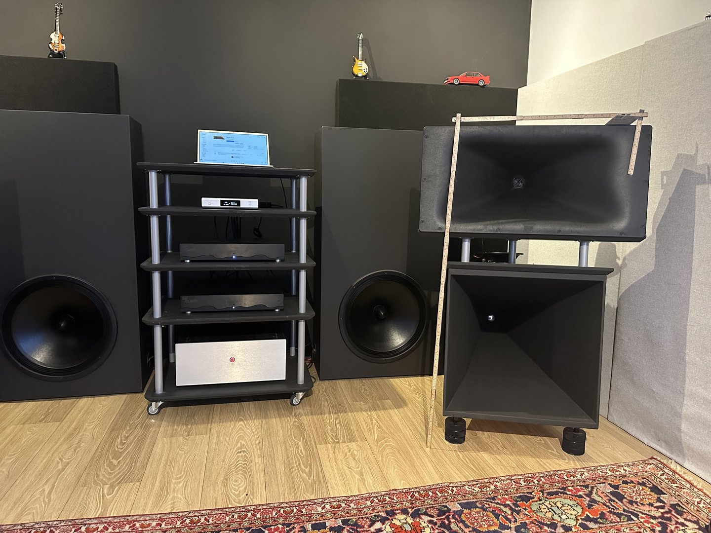

    Oks kommenterer ar 15 tommern må ha mere masse blant annet. 130 gram ish. Må kunne spille bra i 100 liter.

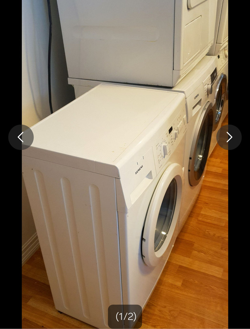

    Men med minitrauet så blir det fortsatt en vaskemaskin med 40-45 cm dybde??
    Hornlyd
    Musikkglad
    01.04.2005
    20.951
    13.362
    Tror vi må få grelv til å tegne et mikrotrau?

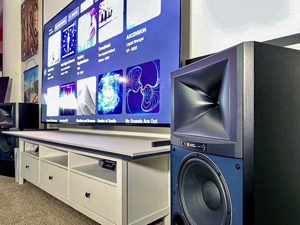

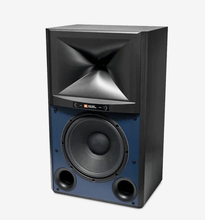

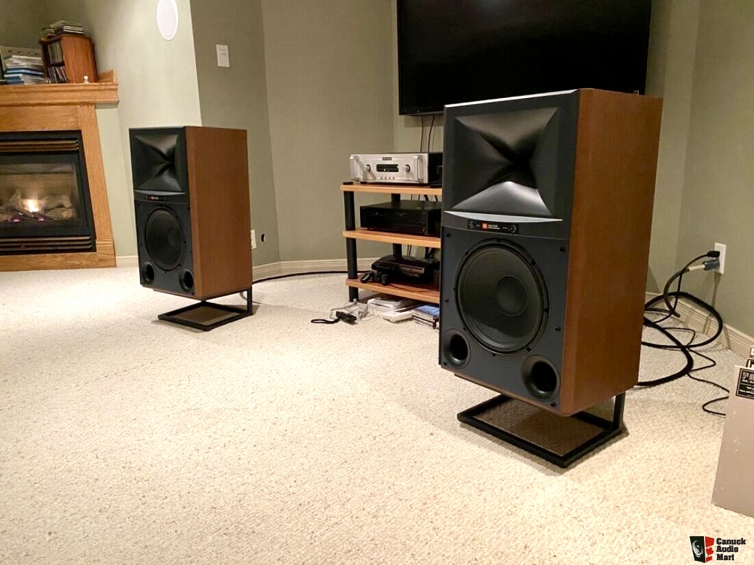

    JBL 4349 bruker 12 tommer:
    Mål (H x B x D): 736,6 mm x 444,5 mm x 317,5 mm (nå er M2 1256x508x317)

    Skjønner jo det at i og med at jeg deler aktivt så låter trolig hyttehøyttalern min i samme gate som 4349.

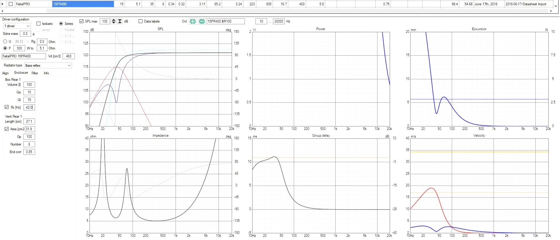

    Når du først skal ha DSP så er det ingen grunn til å henge seg opp i T/S parametre på bassmid så lenge du har nok effekt og elementer som tåler litt. Velg passende størrelse på kabinettet, velg tuning/F3 og se hvor mye effekt som går med. Til bruk i leilighet er det mange 12" og 15" som kan anvendes i kasser godt under 100Liter.

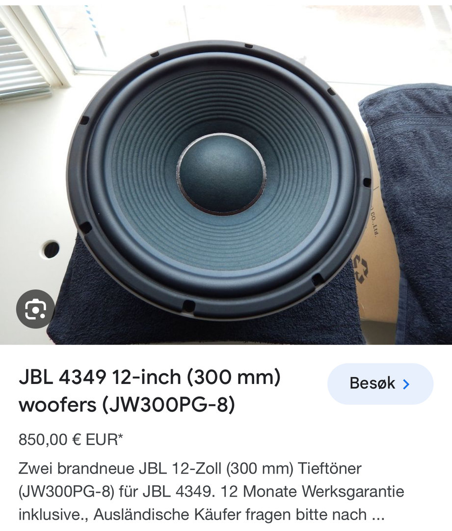

    JW300PG-8 ser ikke ut som en JBL driver. Hva het den produsenten av høyttalerelementer som JBL kjøpte for en 20-30 år siden? De har dukket opp med JBL logo i endel billig PA mm.

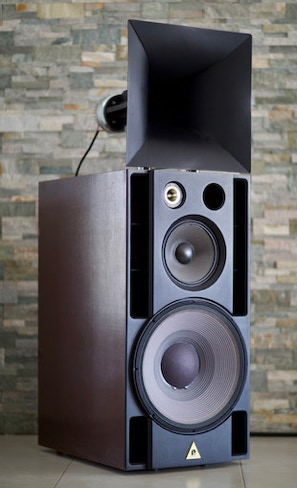

    Skulle likt å se om noen tar på seg å lage trauet eller waveguiden til 4349 eller M2 i tre! Hadde ikke det vært noe?
    Har en plan til CNC, det er vel eneste mulighet her. Kanskje også dele det opp diagonalt fra front i fire kakestykker...
    Geometrien innerst ved driver er veldig komplisert!

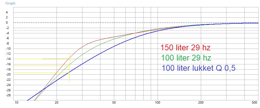

    En liten idee.
    Hva er TD18H+ god for i forskjellige kasser?

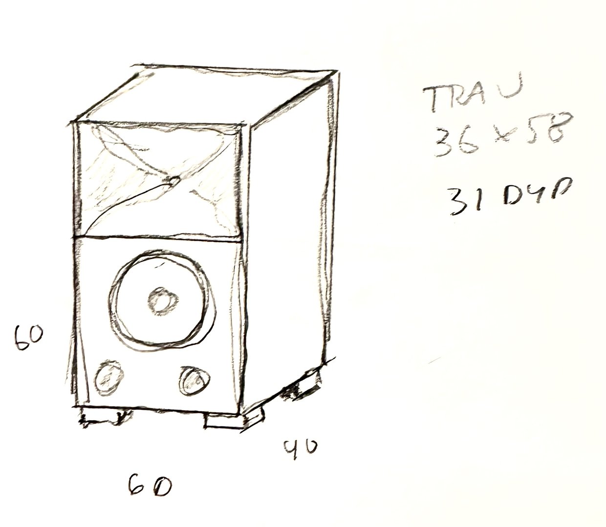

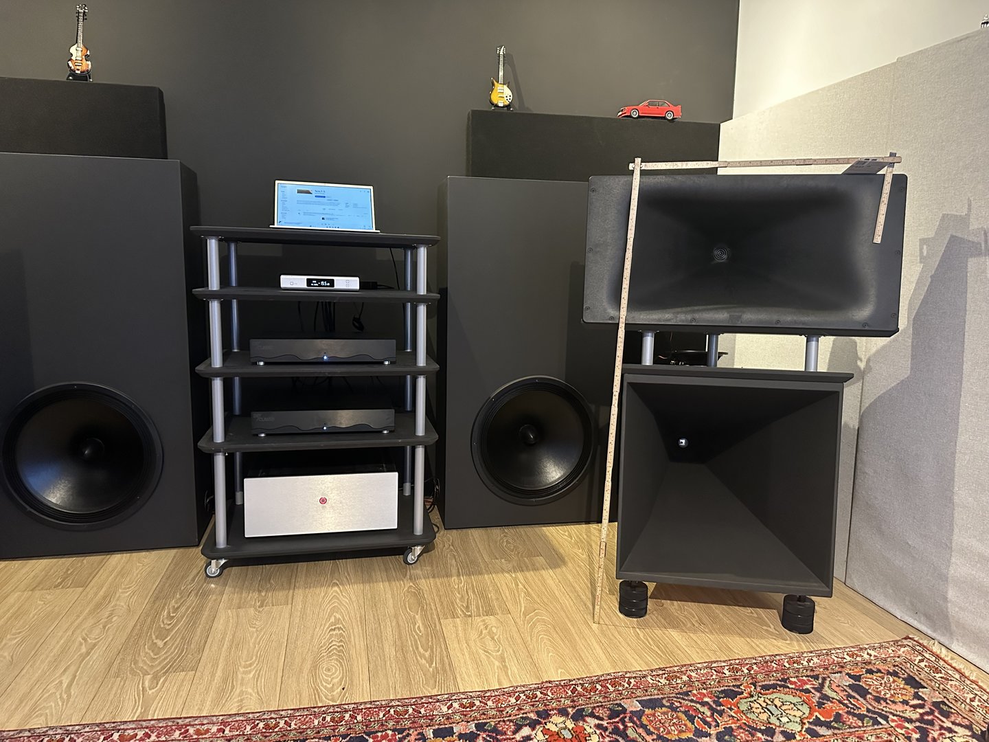

    Sikker på du ikke vil ha noe mer "futt" med en 8" eller 10" midbass?
    Når det gjelder 18" i lukket kasse, så ville en Hypex med bassboost i det lavere området vært noe å sett nærmere på. Du kan også legge inn en limiter så du ikke booster for mye på høyt lydtrykk.
    Hornlyd
    Musikkglad
    01.04.2005
    20.951
    13.362
    8 tommer er lurt ja. Men da blir den enda litt høy
    Har Hypex UCD2K med 3KW psu. Dual mono.
    Og Audiolense.
    Men mtp fotavtrykket blir det ikke gæærnt.
    Tommestokken er 120 høy og 60 bred.
    Hornlyd
    Musikkglad
    01.04.2005
    20.951
    13.362
    Fordelen er som sagt et ekstremt mye mer kompakt fotavtrykk og «alt i en boks».
    En fordel til er 200 Hz lavere deling av mellomtone/diskanthorn (med grelv-Bakken trau).
    Ulempen er kanskje at TD18H+ havner i lukket kasse? Men jeg spiller ikke ekstremt høyt.
    Den egentlige ulempen kan være at jeg mister noe ved å erstatte FLH med en 8 tommer?

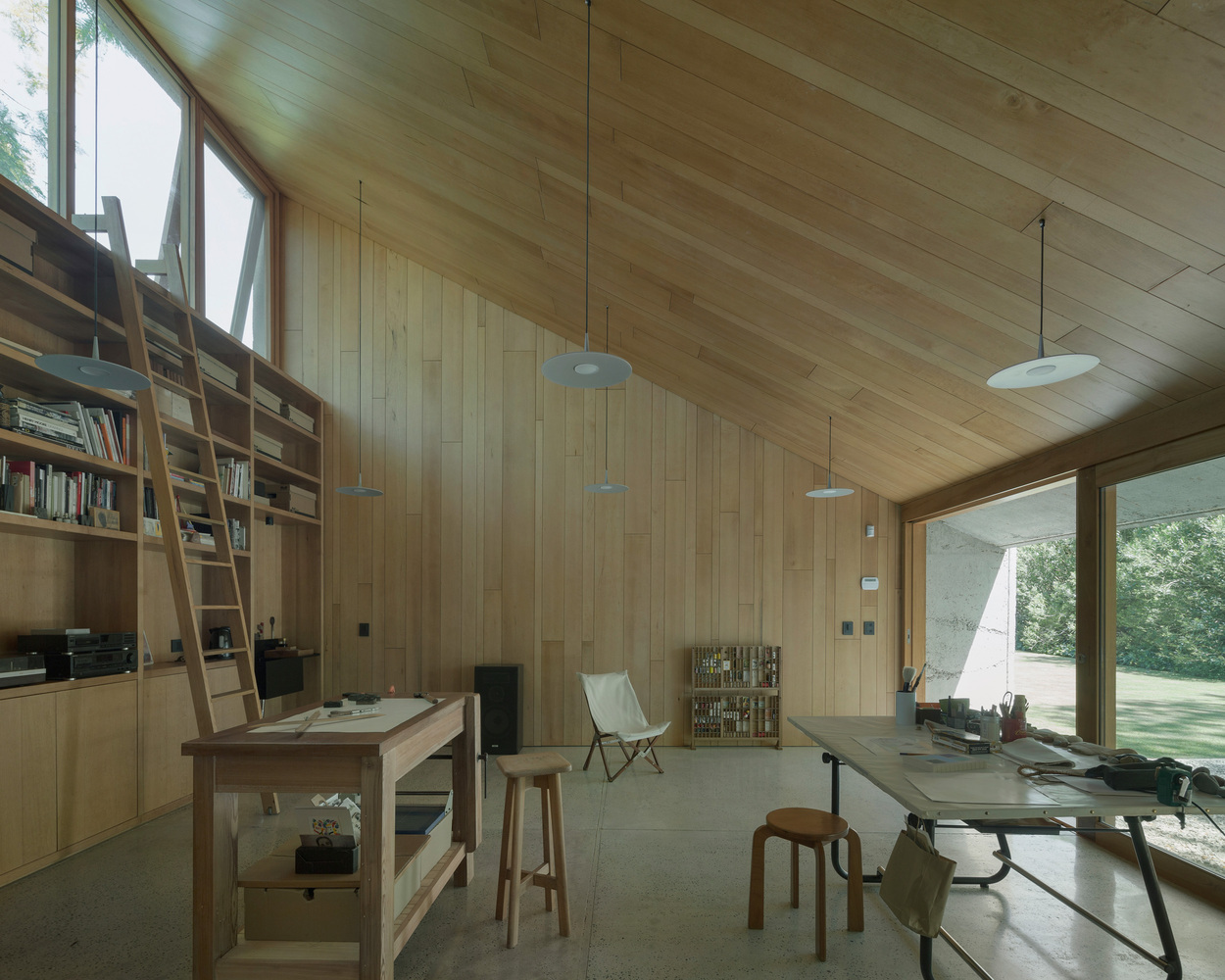

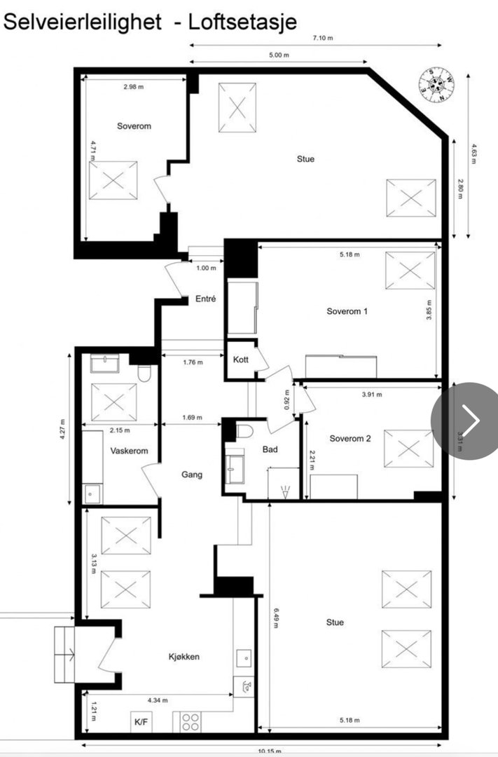

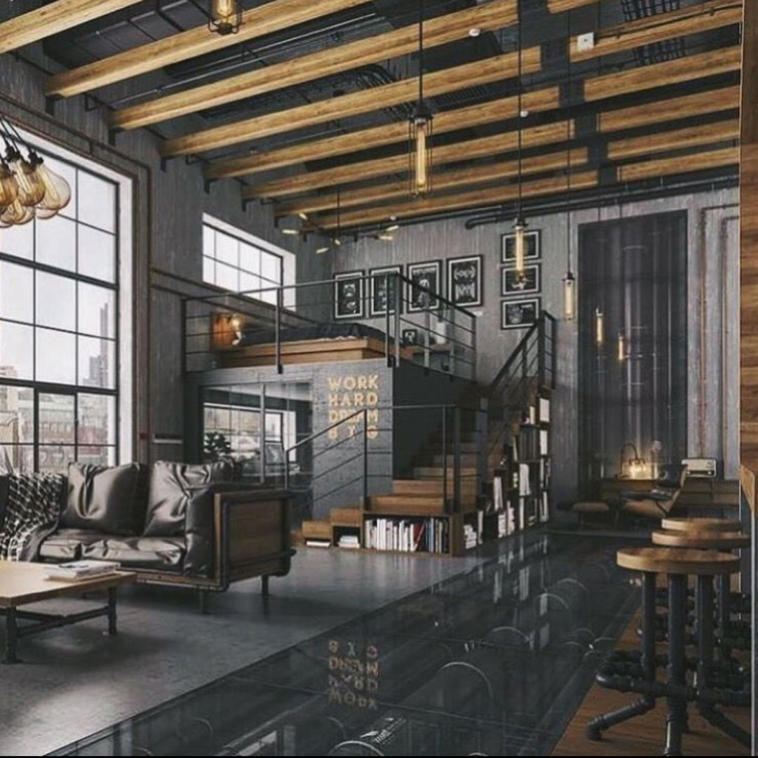

    Fruen likte denne. Vi var og kikket på den. Men vi er et par år for tidlig. Bra takhøyde var det også 👍
    Og hun sa jeg fint kunne få stua øverst.
    Pluss rommet ved siden av merket «soverom». Der kan du lodde sa hun? Ja da blir det «lodderom» da?
    Hornlyd
    Musikkglad
    01.04.2005
    20.951
    13.362
    Men bare et eksempel på hva vi kunne trives med :)
    57.496
    111.542

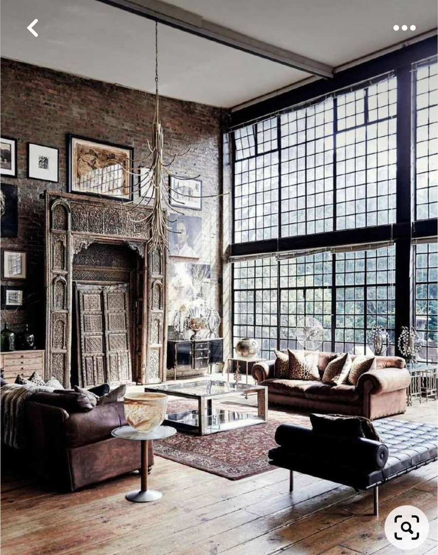

    Asymmetriske rom, skråtak, bjelker i alle retninger.. sikkert trivelig men ikke spesielt egnet til hi-end lyd. Trivselen for deg ev. ville blitt at du aldri fikk til godlyden og måtte bygge nye høyttalere kontinuerlig! :)
    57.496
    111.542
    Husker den leiligheten på Frogner... sikkert 8 m. takhøyde i hver etasje også. Uendelig med trappetrinn som snodde seg oppover i steinrøysa. Lå kvalm i tre dager etter den økta. Ikke låt det bra heller. Det beste var egentlig kjøleskapet og steinveggen!
    57.496
    111.542
    Men rett skal være rett - dette må være 40 år siden omtrent..

    Vis vedlegget 977454
    Jeg har også tenkt tanken å bruke en vanlig kraftig forsterker på mine basshøytallere, men hvis man ønsker å utnytte de elementene i mindre optimale kabinetter er det best å ha en aktiv form for korrigering av DSP. Derfor er det greit å ha et forsterker med innebygget DSP og limiter, det er mer enn hva man får til i AL.
    Det er ikke noe annet enn å stable i høyden.. :D ref PHD Audio
    Men det er uheldig når hornet har et snevert arbeidsområde som mine TAD kloner, mens JBL hornet ditt er nok bedre på spredning i høyden.
    Eller så får man vinkle 18" som angitt over.
    Noe jeg også har hatt i tankene pga 12" mellomtone...
