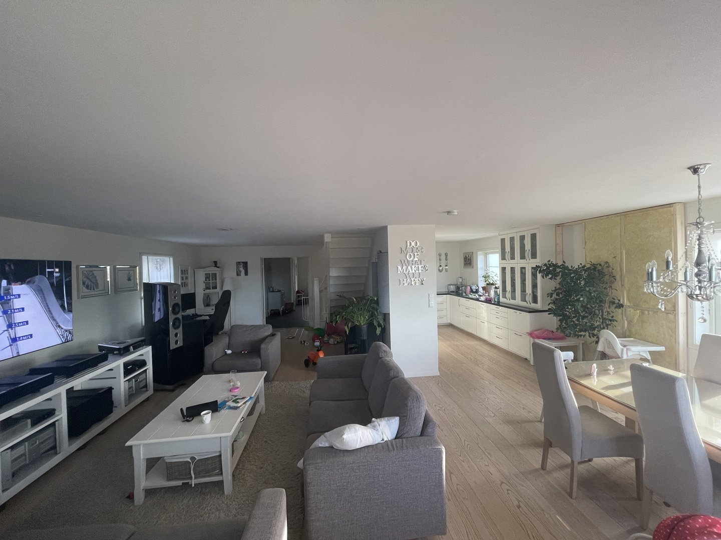

    Hvor høyt lytter du til vanlig, Lars Martin? Er hardheten hørbar på alle volum?
    Min teori er at kommer det forvrengt lyd ut, kan du tenke deg hvor mange ganger den reflekteres i rommet i en stue.
    Fjern støy og dritt før den kommer ut og behovet for demping i rommet reduseres. Vil påstå anlegget gir seg nå før rommet. Har noen akustikk tiltak i første refleksjon.
    Når jeg hadde klasse d fikk jeg stadig lyttetretthet og øre gikk i protect. Fikk vondt i øre og måtte ha pause.
    Det skjer aldri nå, kan spille som jeg vil og blir aldri sliten.

    Heisann! Alle har støyproblemer om de ikke bor i bunker med egenprodusert strøm? 🤪
    Jeg bruker isovolt 12k på hele anlegget og den gjør absolutt nytten. Har lest din tråd og vet du veit betydningen av god ren strøm.

    Etter skilletrafo brukes Isotek genesis evo3 som genererer ny ren strøm til lavstrøm produkter. På subber bruker jeg ansuz filter som ikke har begrenset strømtrekket. Effekt står rett i skilletrafo.

    Etter skilletrafo brukes Isotek genesis evo3 som genererer ny ren strøm til lavstrøm produkter. På subber bruker jeg ansuz filter som har «ubegrenset» strømbruk. Effekt står rett i skilletrafo.
    Da er det ikke noe rart du har støyproblemer.😄
    Adyton Isovolt 6K gjør at alt du kobler til den har samme jordingspotensial.
    Du har koblet på en aktiv regenerator som styrer dine signalkilder og kanskje preamp?
    Hvis du har gjort dette,får du jordingssløyfe mellom alt som er koblet til regeneratoren din
    og sluttrinnet som igjen har fått ny jording ved at du har koblet inn en ny Isovolt?
    Hvis du bruker 2 stk Isovolt må du i såfall jorde de sammen.
    Adyton Isovolt 6K har egen uttak/inntak til egen jordleding bak via bananplugg.😄
    Du har uansett jordingssløyfe mellom alt som er koblet etter din regenerator og sluttrinn,
    selv om du har jordet sammen Isovoltene.😄

    Alt er koblet i 1 stk 12k skilletrafo. Leser du om genesis så ser du de har lagt opp jord for å slippe jordsløyfer. Hele anlegget står i en nordost qb8 skinne som står i isovolt, den har også stjernejord.
    Med full balansert signal mener jeg jordsløyfer skal være unngått. Det låter hvertfall best slik det står nå.

    En plen i nærheten
    Den støyen, det er ikke hvitevarene fra kjøkkenavdelingen du hører? Ev. at kona freser løk, kverner kaffe?
    :ROFLMAO:
    Vis vedlegget 850537
    Sikker på at alt hadde blitt bedre om han fjernet stuebordet og kona hadde kanskje fått penger til litt farger på veggene om hun hadde revet ned "visdomsordene" hun har hengt på skilleveggen.
    L
    larsmartin
    Uten ordene på veggen hadde ikke anlegget stått der! 🥹
