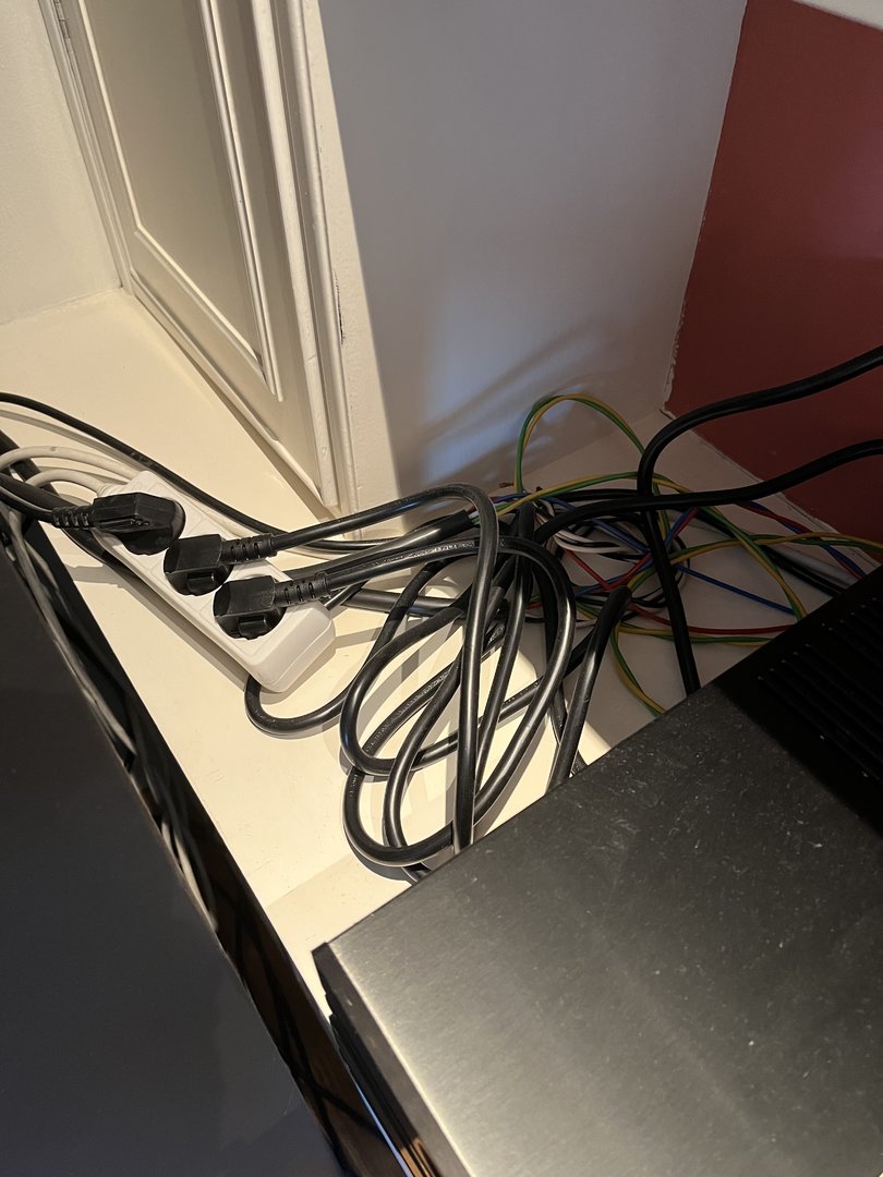

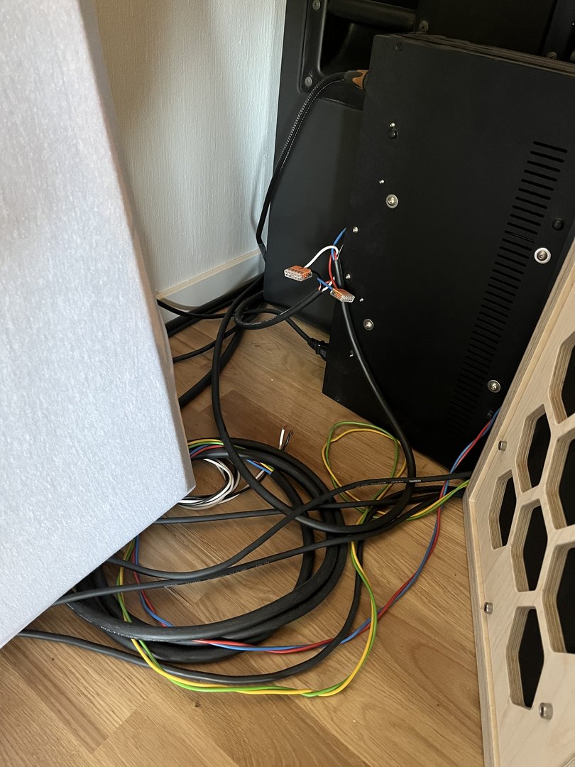

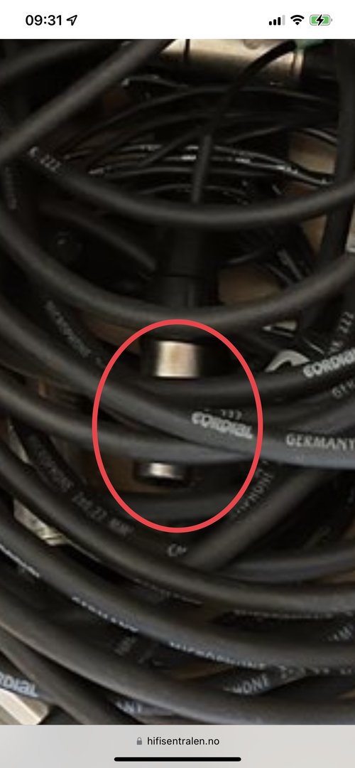

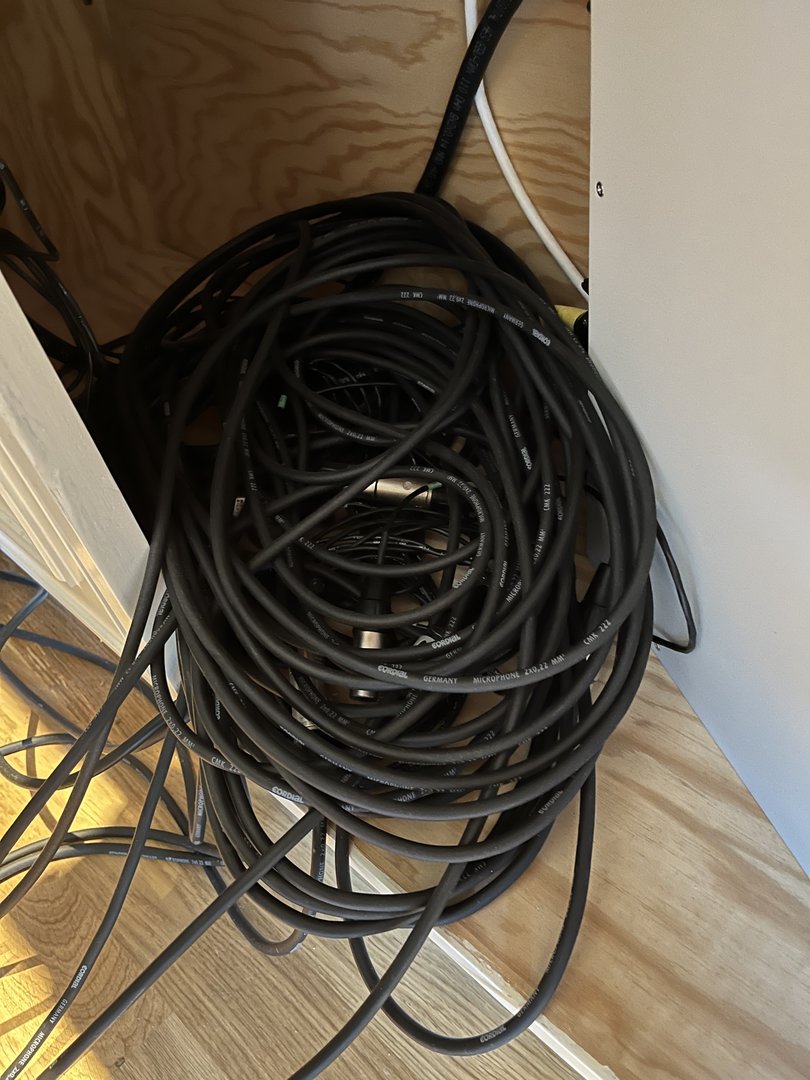

    Helt klart, hornsystemer på feks. 109 db følsomhet avslører det meste. Har prøvd Devialet på horna og ble overrasket over egenstøyen, som var tydelig hørbart. Oppfatter som deg fravær av støy er ofte undervurdert. Problemet er vel typisk høyt prisnivå på dyre remedier/rack systemer, og ikke nødvendigvis egenskapene isolert sett…Å redusere elektrisk og mekanisk støy krever litt innsats på alle fronter, uten at det trenger å koste skjorta.
    Dette fremstår som en sterk overdrivelse. Mitt hornsystem med 116db+ følsomhet har ingen problemer med støy, og jeg har i praksis ikke gjort noe som helst for å forhindre det. Bortsett fra å lese spesifikasjoner på DAC og effekttrinn før jeg kjøpte dem, da.
    Jeg har kabelsalaten av en annen verden (20m signalkabel per analog kilde) stappet inn i samme skap som DAC/pre, ncore og klasse a-amper stående i hylle rett over dette og alt koblet via Clas ohlson-padde på ujordet kurs.
    Har satt opp flere anlegg av samme typen og aldri hatt problemer.

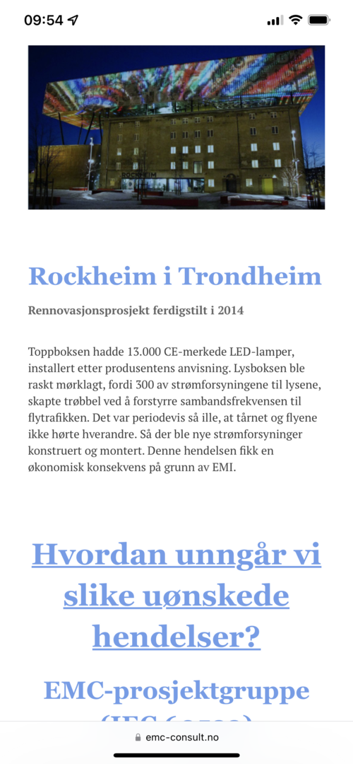

    Nei, jeg forstår ikke hvordan det skulle skje? Mener du at wifi-mottakeren i utstyret støyer? Selve wifi signalet kan da ikke påvirke elektronikken i apparater som ikke engang er mottaker av signalet?
    Nei, ser ikke helt hvordan det skal kunne skje heller. Mener du at lan-kabelen plukker opp støy fra lufta? Faktisk er det et poeng å ikke bruke skjermet lan-kabel da en skjerm rent teoretisk kan overføre støy via jord.
    Prosjektleder her tenkte nok det samme som deg.
