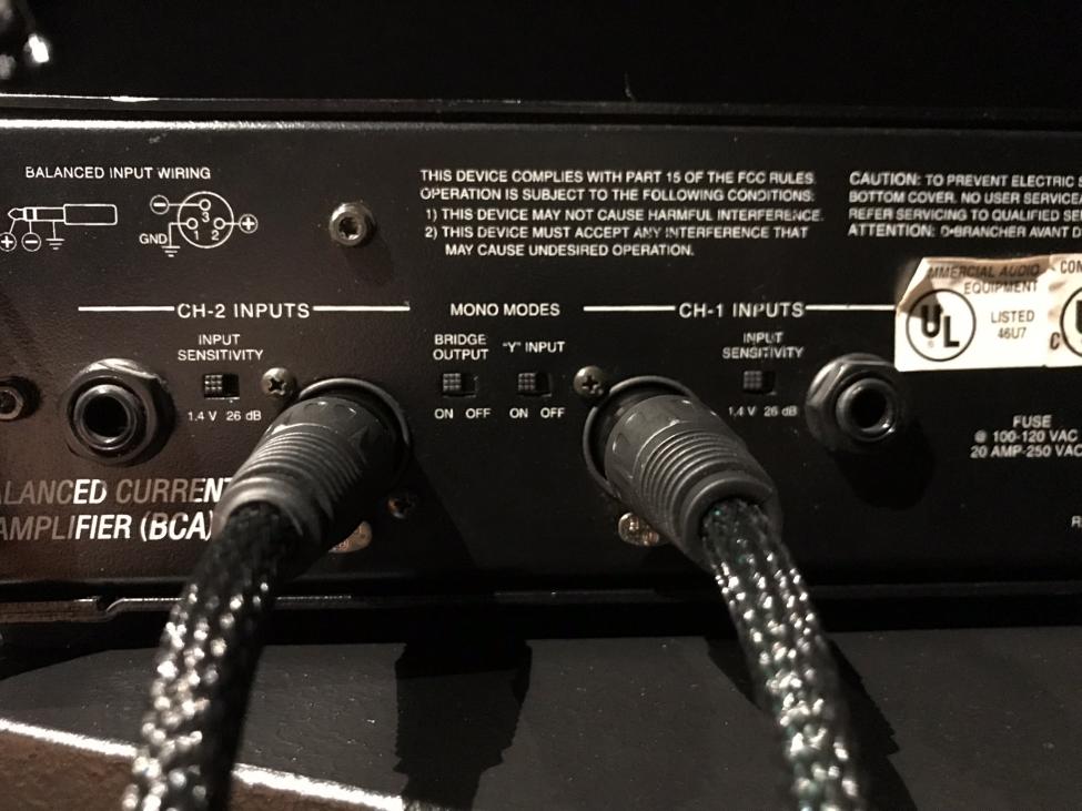

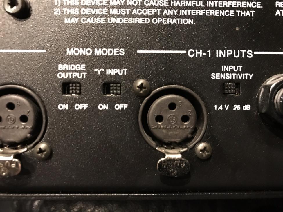

    Med en Crown K1 og en K2 får jeg melde meg inn i klubben her :)
    Da starter jeg med et par spørsmål. Hvis man skal brokoble disse skal da bryteren "Y INPUT" stå på ON og så kjøre signal inn på begge XLR inngangene slik jeg har gjort nå?
    Hvis bryteren står på OFF, hvilke inngang bruker man da?
    Jeg har ikke startet opp forsterkerne enda i tilfelle jeg har gjort noe galt her...
    Edit: Jeg har brukt en XLR splitter på signalet.

    Jeg har skummet gjennom manualen, men var fremdeles litt usikker på hva de mente der. Nå kjører jeg begge forsterkerne koblet som på bildet og det spiller i alle fall...

    På side 8 i manualen er det forklart rett nøy hvordan man skal kobel ved bruk av brokobling til mono
    Dette til å få maksimal effekt til ut i en kanal.
    Da skal det kun koblas signal til kanal 1 og Y kobling skal være på off.
    Anbefaler å lese manualen nøye.

    Det blir visst feil dette ja. Ser ut til at man bare skal bruke en inngang og sette "Y INPUT" til OFF. Jeg ble litt småforvirret når jeg skummet i gjennom i stad, men det står vel i grunnen nokså greit når jeg leser på nytt nå...:rolleyes:
    H
    Takker for hjelpen. Jeg så dette når jeg leste litt nøyere :confused: :)
