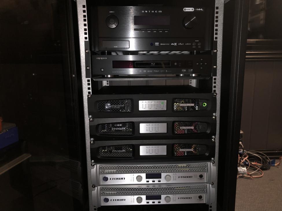

    Har omsider tatt i bruk ett par av DCI forsterkerne i hjemmekinoen og de spiller forykende, men viftestøya er ikke så spennende å leve med...

    Jeg har 2 Crown Itech 6000
    Jeg kan kun på det varmeste anbefale dem. De trækker alt selv i 2ohm. :)
    Lyden i mit setup er varm behagelige og meget detaljeret :)
    Ny prisen for en 6000 var ca 50,000kr. I dag findes de brugt for omkring 10/15000kr. Har set dem til under 10,000kr men så har de også køre rigtigt mange timer.

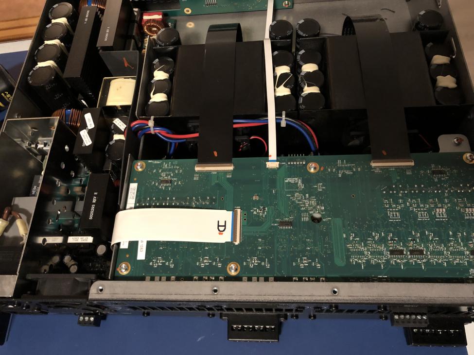

    Hmm, er det forskjell fra DCI til DCI kanskje, åpnet en av mine og den har 3 vifter, en bak og 2 i midten inni.

    Er det en 4 kanals du viser bilde på ?
    I mine 2 kanals er det nettopp en vifte på en modul som det ser ut til å være 2 av i den du viser bilde på

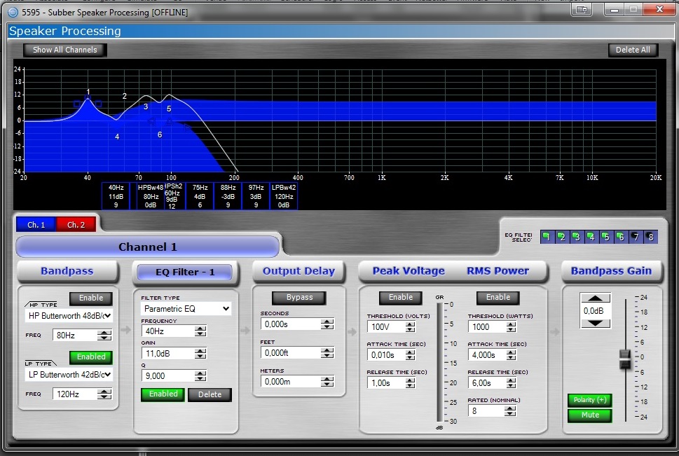

    Takk så mye, ser knallbra ut. Tipper det er noen innvoller som for kjørt seg på 130db. Må jo være ett sykt trykk på indreøre der... :) Regner med du hadde hørselvern ..
    Hadde ikke det, men turte absolutt ikke være i rommet med mer enn dette for lengre enn de sekundene testen tar. Det føles faktisk verre ut på kroppen enn det er for øra, men spesielt bra er det nok absolutt ikke.
    Er det ett shelf filter som ligger i bunnen der og har du satt dette i Crown ampen ?
    Her er et screenshot av DSPen i forsterkeren som har subbene. Jeg har lite kunnskap om filtrene og innstillingene som er gjort her, men dette er satt opp slik for å passe mine subber i mitt rom:
    Vis vedlegget 366597
    Sjovt at se den pukkel du har ved 40Hz har jeg ved 50Hz. Hvad er din grund .
    Det er 4 kanaler ja, har også en 8 kanaler så jeg må kanskje skru den og opp å sjekke antall før jeg bestiller :)
    Tips til Hvordan får en løs ledning/plugg som en må fjerne for å komme til uten å ødlegge de??
    Regner med viftene sitter under de svarte husene/kanalene?
    Du fjerner busledningen ved å vippe opp plastikken i forkant (ved innfestingen til kortet)
    Skru så av luftkanalene med torx10 eller 15
    Heisann Lassencad!
    Grunnen til "pukkelen" var problematiske elementer, og rommet de spilte i. Vi hadde en del problemer med integrering av disse seks bassene (LMS Utra 18"), og prøvde mye frem og tilbake med forskjellig testing i fase/tid. Fikk det vel aldri helt til, og endte opp med å levere subbene tilbake til eieren. Nå bruker jeg 4 stk Beyma 18G50, i fire 350-liters portede kasser (konstruert av Stig Erik Tangen). Fungerer mye bedre og var en del enklere å få til å spille med resten av oppsettet mitt.
    Heisann Lassencad!
    I mit tilfælde Udfasede de 4x 15" basser hinanden. Der var en dyb dal ved de 50hz. Så ved at lave den pukkel ophævede jeg det . Men mit nye projekt med 8x 15" basser er jeg så spændt på hvordan det kommer til at fungerer :)
