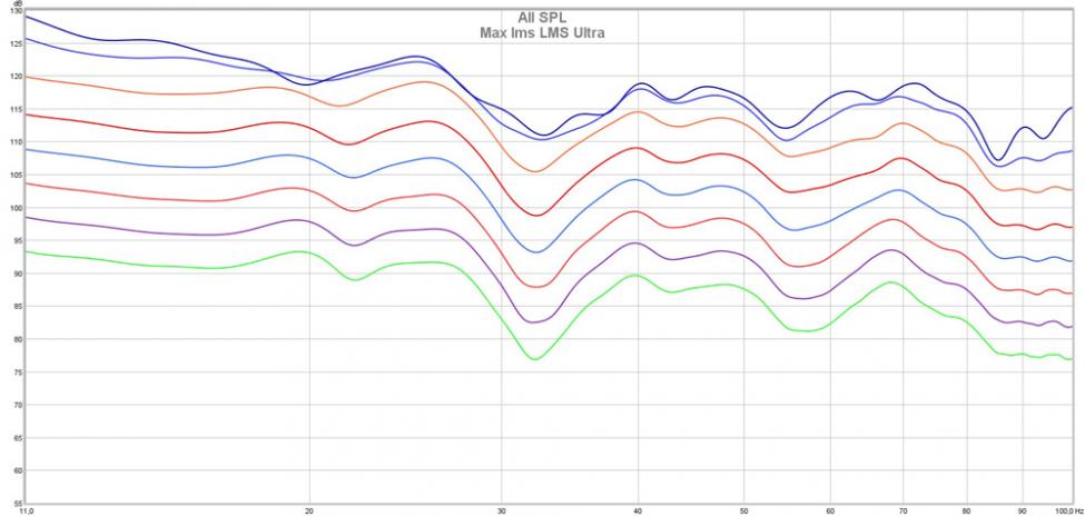

    Jeg har lovet å komme tilbake til dette, og tok i dag en uhøytidelig test av hvor høyt subbene kan spille før forvrenging. Benytter samme fremgangsmåte som Midas og flere andre har brukt, fremgangsmåte klippet fra Midas tråd på AVForum:
    "Jeg setter MV slik at jeg får 85dBC volum i lytteposisjon når jeg kjører -30dB subcal pinknoise fra REW. Dette er da referanse dialognivå. Så sveiper jeg bare forløpende på -30dB, -25dB, -20dB, -15dB, -10dB i REW. Over dette må du justere opp på MV, +5, +10 (for ikke å få klipping internt i REW). Klarer du MV+10 på sveipet klarer du maksimalt subnivå fra LFE-sporet på film."
    Er veldig klar over at måleresultatet viser svakheter, som dippen ved rett over 30Hz. Er nok rommet som gjør dette. Ellers kan det nevnes at mitt rom er relativt stort, 32kvadrat. I tillegg har jeg temmelig mye demping, ca 5kubikkmeter med akustikkplater og absorbenter. I tillegg til at LMS Ultra er en ueffektiv og tungdreven høyttaler, kommer dempingen, som sluker særdeles mye watt. Alt i alt føles nok ikke rommet overdempet. Alle seks subbene blir drevet av en stk Crown Itech 6000. Denne er på ca 2x3000W. Subbene er satt opp i to grupper på 3 og 3. Hver sub er koplet i paralellt (to spoler) på 1 Ohm, og koplet i sammen med de to andre i serie slik at hver kanal får en belastning på 3 Ohm.
    Subbene deles på 80Hz, der tar 15" i BigMiles over.
    Målingene er slik: nederste kurve -30dB, og så -25, -20, -15, -10, så +5dB MV, +10dbMV, +15dB MV. På den øverste målingen er det tydelige komprimeringer, men merket ingen ulyder. Det var da veldig høyt (nesten 130 dB ved 11 Hz...) og hele bygningen ristet, til og med betonggulvet...
    Her er bilde (ingen Smoothing):
    Kan til slutt nevne at LMS Ultra kommer i løpet av våren til å bli skiftet ut (levert tilbake til Anders 1234 på Karmøy) med fire eller seks 18" Beyma subber. Disse vil trenge mindre effekt og vil være letter å integrere mot mine BigMiles.

    Herregud.. 130db på 11hz. Hvordan føles det?

    Hunsbedt hvordan ser bassresponsen din ut i den råe rommet ditt, har du noen ferdig kalibrerte basskurver som du kunne ha lagt ut og hvor høyt deler du av bassen ?
    Vis vedlegget 366374
    Takk så mye, ser knallbra ut. Tipper det er noen innvoller som for kjørt seg på 130db. Må jo være ett sykt trykk på indreøre der... :) Regner med du hadde hørselvern ..
    Hadde ikke det, men turte absolutt ikke være i rommet med mer enn dette for lengre enn de sekundene testen tar. Det føles faktisk verre ut på kroppen enn det er for øra, men spesielt bra er det nok absolutt ikke.

    Subene dine leverer ikke noe særlig lyd under 27 til 28 Hz! Har også JBL 4645c hjemme.
    Hos meg og hos Retep har xti 2002 aldri gått tom for krefter. Kjører ikke brokoblet og med dsp av.
    Data-Bass
    Data-Bass
    Hvis du ser på målingene, er det ikke rart at du opplever å mangle trøkk på film under 30 Hz :)
    Dersom det er subene du har hatt tidligere så er vell ikke det 4645C men 4645B og med uorginale element?
    Det er for øvrig ingen tvil om at 4645B/C ikke fungerer særlig under 20hz men over det leverer de bra så det er nok forsterkeren som er problemet.
    Kjapp måling hos meg med 4645B med høypassfilter på 20hz og LP lift i bunn under 50hz, bruker akkurat her Pascal forsterkere men normalt brukes Crown CTS:
