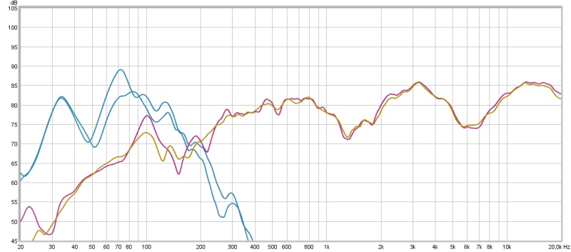

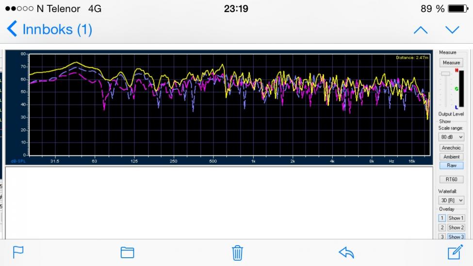

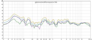

    Her er en måling som ble gjort med en XZT room analyzer 2.0 pro heter den vel, for et par uker siden.
    Blå er venstre, lilla høyre og gul er begge HT sammen.

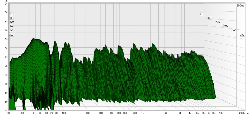

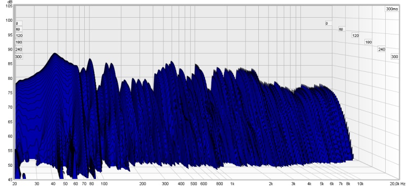

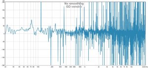

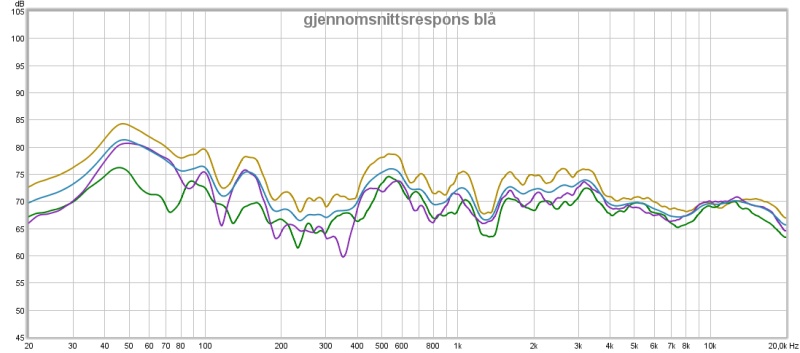

    Jeg la bare ut denne fordi jeg ikke fikk tid å måle i går, men i dag har jeg fått til litt.
    Jeg kjørte DC til 20 000 i 512k sveip. volum 70 db. Målte med høyere volum også uten at det varierer noe særlig.
    Her kommer SPL overlay hvor høyre kanal er grønn, venstre lilla og gul er begge kanaler.
    mic pekende mot HT ved måling av enten venstre eller høyre kanal.

    Jeg deler bassene aktivt ved ca 100 Hz, kan det med tanke på SPL venstre og høyre være lurt å justere opp volum på høyre kanal i bassområdet samt ned i venstre så de summerer bedre?
    Grunnen til variasjonen her er rommets utforming vil jeg tro.
    Rommets tak følger mønet i bredderetning og siden jeg har anlegget på langveggen blir det høyest på midten men en meter offset eller så mot venstre.
    Rommet har derfor ca 0,5 meter større takhøyde i venstre del i snitt, da taket skrår ned og treffer lengre nede på høyre siden. Håper dette var forståelig:)
    I venstre del er det også lite møblement da inngangen er her, mens høyre del har stor expedit (2 stk) hylle/hjørneseksjon med LPèr.

    Har du noen tanker for hvordan du ønsker å forbedre responsen ? Akustikktiltak, DSP eller prøve flytte rundt på ting ?
    Overrasker meg den korte etterklangen du har i rommet i de nedre frekvenser..
    Du har litt lite nivå mellom 200-400hz som påvirker en del.

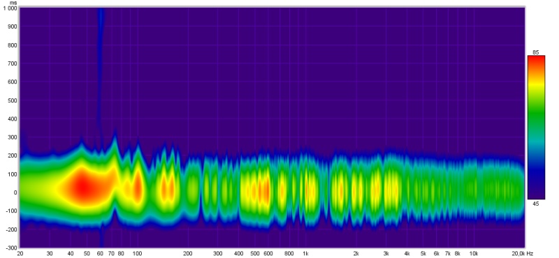

    Dette er målinger fra lytteposisjon? Kunne vært interessant å se måling av bass og mellomtone/diskant isolert og nærfeltsmåling. Syntes for øvrig totalresponsen ser bra ut. Litt pussig knekken på 400hz. Også den store dippen på 1500hz er litt underlig.
    Ser sjelden pent ut når du blander inn romresponsen i målingene. Den dippen på delefrekvens mellom bass og satellitt kan jo være fasefordreining. Har du prøvd å reversere fasen på bassene? Å justere lydnivå mellom høyre og venstre er ikke dumt. Ser ut som du kan dempe venstre kanal 3-4dB.
    Vannfallet er uhørt bra. Dette må låte veldig bra. Hvis du skal til med noen akustikktiltak bør du nok konsentrere deg om området 200-400hz.

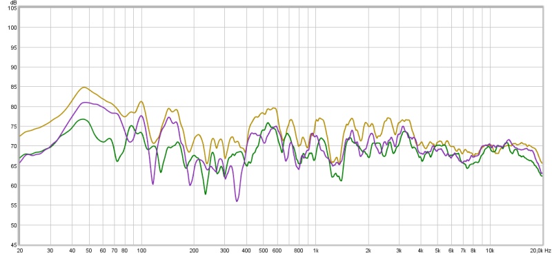

    Nye målinger. Her er satelitter og basser hver for seg i 1 meter nærfelt, 1/6:

    Delefrekvensen er satt til ca 100-150. det burde nok vært 300.
    Produsenten har anbefalt å dele systemet på 100Hz.
    Jeg har skrudd litt på delefrekvensen i begynnelsen da jeg fikk HT, særlig høyere deling en det som er nå hørtes den gang ikke riktig ut, ble litt ljoming..
    Jeg skal gi det et nytt forsøk:)

    Tror det er refleksjoner fra veggene (front og bakvegg) som gir de skarpe dipene dine på 100hz. Denne dipen kan du tune litt ved at sub og fronthøyttalere har ulik avstand til frontvegg.
    Mellom 200-400hz ser det ut som vanlig floor bounce kansellering som du sannsynligvis vil kunne utbedre med kraftigere dempepunkter på gulv og tak.
    Obs: 100hz er et litt følsomt område fordi mye slagverkslyder har anslaget sitt i det området, så det er vanskelig å finne delefrekvensen ved å kun se på nivået på frekvensene fordi det er så sårbart for timingissues.

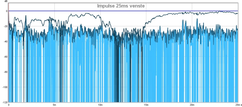

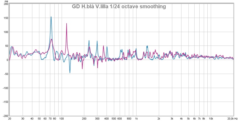

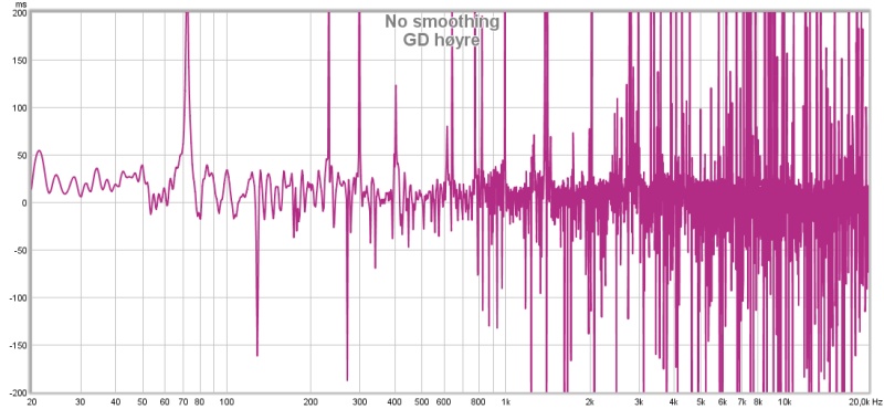

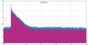

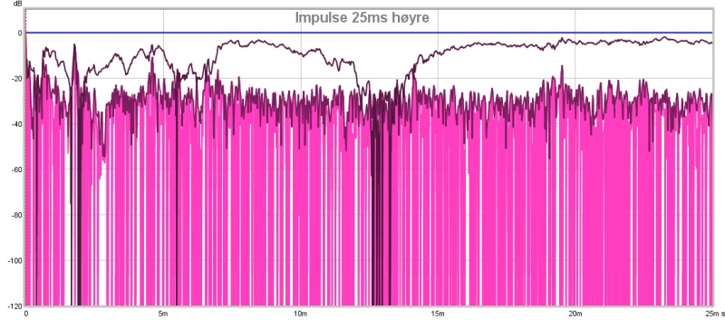

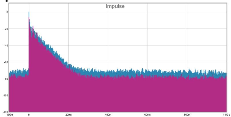

    Enig med AtleT mellom 150-400hz er det ofte kansellering fra gulv/tak men også sidevegger som spiller inn.
    Kan du legge ut en impulse og en GD graf. Kan lettere se problemer der. Fint om du legger ut for er hver side.
    Ser forøvrig veldig bra ut.

    På mine slobber hvor mellomtonesatelitten sitter ca 120cm over gulv måler jeg tlsvarende reduksjon på satellitten fra 300hz og nedover ennå den måler flatt ned til 100hz i nærfelt. Gulv/takrefleksjoner er nok synderen ja.
    Men bassdelen med 3 etasjer med 2x12" virker relativt upåvirket, og ved å dele bassen opp mot 250-300, får jeg flat respons i dette området.

    Jeg skal legge ut en impulse og en GD graf ved første anledning.

    Kan hende det er litt mere tricky å treffe med ripole basser som er annerledes plassert?
    Har du prøvd å skru fase på DSP en?
    Kan hende du får noen kanseleringer (om subben og mellomtonene ikke spiller helt i fase)
    På mine hadde det ganske mye å si spes i delefrekvensen.
    Per
    EDIT: Jeg ser du skrev DSP, oppfattet det i farten som XTZ. bruker ikke DSPèn jeg har liggende.

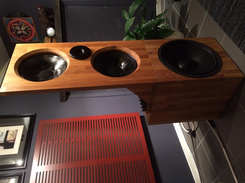

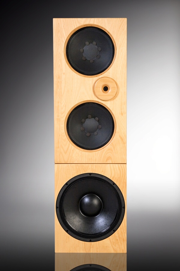

    Hei Suomela,
    Her kommer en skisse av lytterommet med HT plassering og lyttepos. samt bilde av HT type.

    Legger ut Group Delay og Impulse, ikke sikker på om dette blir vist slik du tenkte Retep?
    Retep
    Steine galen
    27.01.2005
    23.090
    20.647
    Volda
    Uten glatting. Men ser du har noen topper der som kan forklare trøbbelet i området du har problemer.
    Impulse så må du se om slik at du viser de første 25ms
    Dette gjør du oppe til høyre i REW har ikke REW fremfor meg nå desverre.
    Retep
    Steine galen
    27.01.2005
    23.090
    20.647
    Volda
    Etter det jeg ser på impulse grafen så ser det ok ut, men er litt vanskelig å lese siden de har lagt dette ut uten å some inn.
