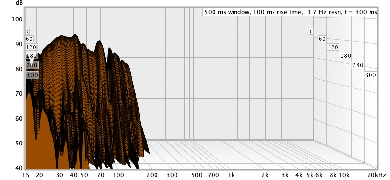

    Her er et vannfall uten low shelf..

    Kan du endre litt på aksene i vannfallet? For eksempel 100 dB og 500ms og 5dB mellom linjene.

    Hei, det skal jeg gjøre. Jeg skal måle litt i kveld og skal se om jeg ikke får lagt ut noe da.

    Bedre:) Kansje 90dB er enda bedre, vi vil se data og ikke luft:)

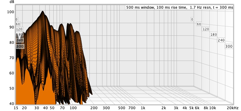

    Selvsagt:)
    Det kommer mere.. har ommøblert og flyttet basser fra utsiden av ht til innsiden
    og fikk med det lukket den store dippen ved 80-90 hz.
    har også delt på 115 i stedet for 108 og BW 12db oct i stedet for 24..
    tror dette bærer nordover :cool:

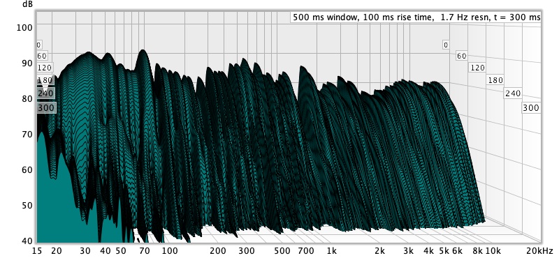

    Jeg usikker på hva du ønsker. Dersom man skal se på delefrekvensen og integrering, så er ikke vannfall en måling som er interessant. Og et vannfall er uansett først og fremst aktuelt fra ca. 500 Hz og nedover i et mindre rom.
    Det er som i alle fall er tydelig er at vannfallet viser en litt ujevn frekvensrespons og mye resonanser. Akustisk og trolig også på plassering/integrering er det mye å gå på her.

    I utgangspunktet var det jeg ønsket nå når jeg skal gå over til ny bassforsterker Crown K2 som ikke har noen EQ for å booste bassnivået nederst, slik som XTZ sub ampene har, å få til en god low shelf i DSP.
    Jeg skrudde derfor av EQ på XTZ`ene og begynte å prøve på dette. Regner med den nye ampen kommer i morgen.
    Jeg endret en del på gain, Q og hvor jeg plasserte low shelfen men det målingene viser er at det stort sett endres kun på nivå relativt uavhengig av hva jeg gjør med low shelf. Det regner jeg med at kommer av for lite kunnskap.
    Siden som du sier det er ganske ujevn frekvensrespons, spesielt fra 400 hz og ned kommer også plassering og integrering opp og jeg jobbet litt med det i går.
    Utgangspunktet ser og høres bedre ut før veien videre.

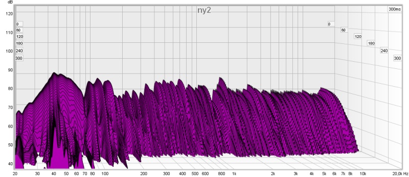

    Hvis jeg hadde fått opp den dippen rundt 1500 og området mellom 200-400 hz så er mye gjort.
    Bruker kun delefilter/dsp i bassen som deles rett over 100 hz så herfra og oppover må det jobbes med akustikken i rommet og jeg håper at HT i utgangspunktet blir stående hvor de er da jeg har brukt en del tid på å finne denne posisjonen som høres klart best ut. Rommet er og relativt lite så det er litt begrensninger på akkurat dette med plassering.

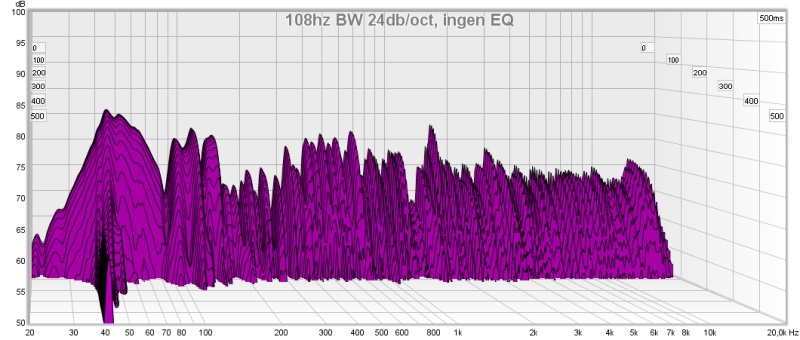

    Bassen ser ukorrigert slik ut, delt ved 100 hz, 18db bratthet.

    Prøv deg på rundt 100hz
    Må bare prøve å måle, jeg lot mellomtone å bass gå litt i hverandre.

    Kjør det sammen, men tror du har litt høyt volum.
    Sett 5db mellom strekene, ta målevinduet bare opp til 200 hz.
    Da er det mye letter å se, når du fyller målevinduet.

    Det finnes i begge målingene, både for bass og bredbåndselementer, en peak på 96 hz.
    Denne summerer når alt spiller sammen og lager en peak som ikke lar seg autokorrigere i REW.

    Har dere noen tanker rundt hvordan jeg har gjort dette og hva som evt. kan gjøres annerledes med det verktøyet jeg har?
    Disse grafene er fra i kveld men jeg har ikke rukket å høre på resultatet enda.
    Resultatet ser ganske likt ut som det jeg pleier å ende opp med og det låter greit, men jeg vil gjerne få det bedre da jeg er ganske sikker på at det er mulig.
    Om noen vil ta seg tid til å kommentere så setter jeg pris på det:)
    Fortsatt god helg!

    Virker som du har mye etterslep i bassen ja.
    Ja det er nok litt.. Jeg bruker et løft på 7 db ved 25 hz som er en EQ preset på XTZ sub amp 1 for å få mere nivå i bunn. Jeg bruker to stykker av disse forsterkerne.
    Det kan være en ide kanskje å skru denne av og heller skru volumet opp på bassen i stedet, jeg kan forsøke litt på dette i morgen evt.
    steinost
    22.01.2004
    12.814
    10.511
    Lillestrøm
    Er dette i en stue, eller eget rom?
    Du har sikkert svart på det før, men husker ikke;=)
    Etterslepet er jo egentlig veldig stort. Du ligger mange db under i volum nede ved 30hz og nedover.
    Men stort etterslep.
    Etterslepet er det første man bør tenke på. Det er det som er mest forstyrrende i lyden.
    Jeg også liker en hvis heving der nede. Men har full kontroll i tid.
