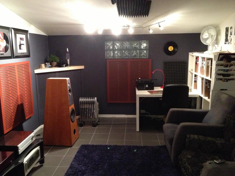

    Har fått tilbake mine Kudos Cardea C20 og spiller på tvers av rommet igjen.
    Det fungerer veldig greit, her er et bilde av anlegget slik det står.:cool:

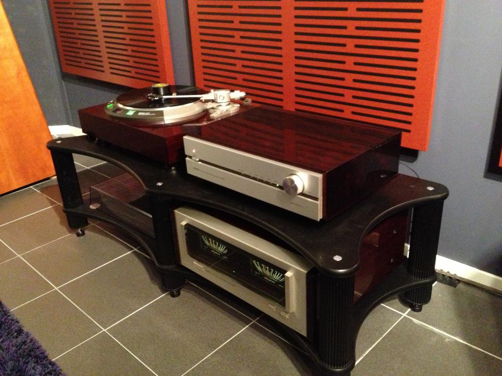

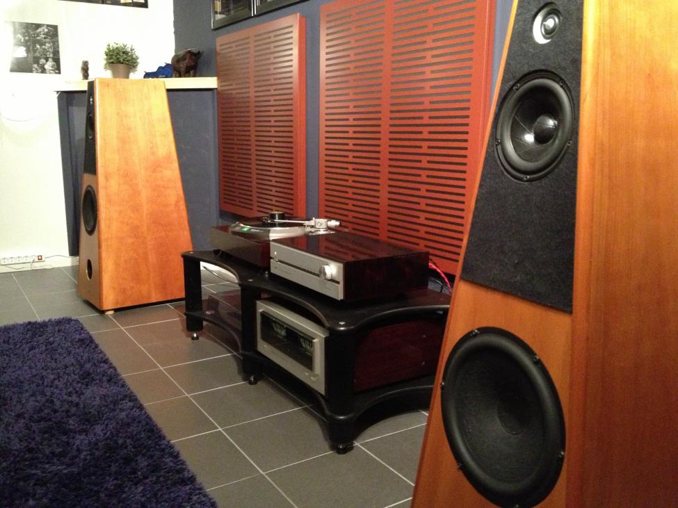

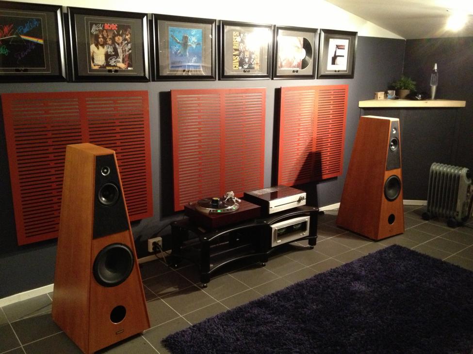

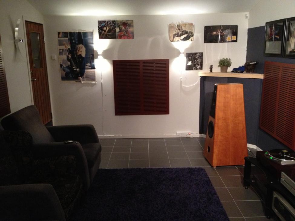

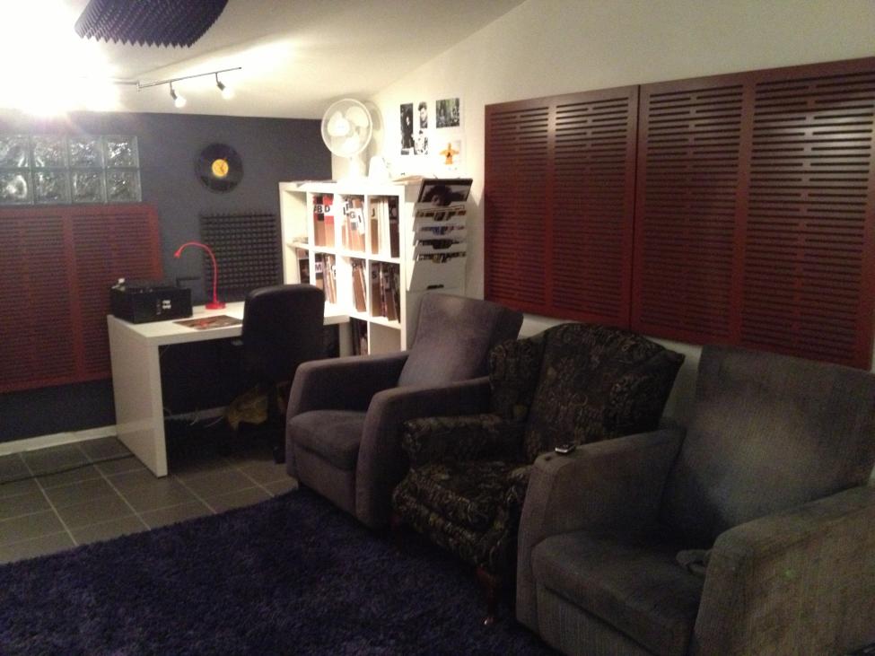

    Her kommer det noen bilder av hvordan det ser ut nå i dag.

    Beklager litt sen respons. (he, he)
    Jeg er ikke mindre imponert!!!!:)
    - og så låter det sikkert ikke dårlig heller....
    Går ut fra at det er helt bevisst at du bare har vinklet høyttalerne minimalt (som er veldig bra forresten).

    sen men god Respons hehe:)
    jeg har vinklet dem så lite bevisst ja, stort sett har jeg måttet vinklet andre HT jeg har hatt til nå en god del mere for å få tilfredstillende fokus i senter blandt annet. Med disse trenger jeg bare vinkle dem noen få grader for å oppnå det, og de spiller da veldig bredt på kjøpet og fyller rommet med lyd så, ja de funker fint med den 'spissingen':)

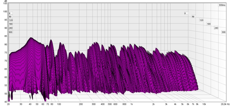

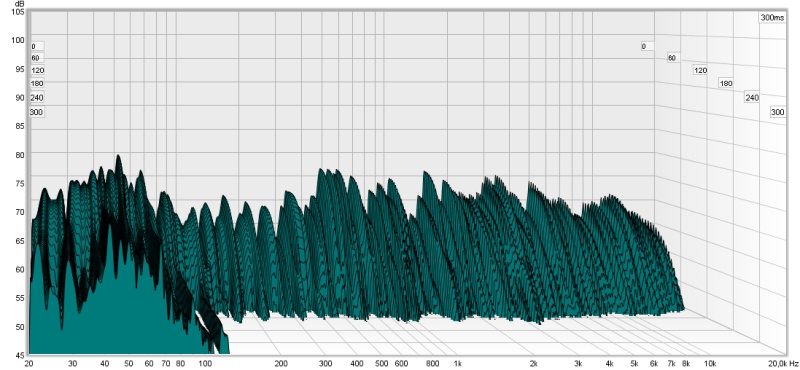

    Jeg har langt om lenge fått meg måleutstyr og tok noen målinger i kveld.
    Ser jeg har en bred dipp over et område og voldsom etterklangstid i de nedre oktaver..
    Dsp kan bidra til å bedre de nedre nivåer men området 100-500 Hz bekymrer meg mere.
    I rommet er det en bassfelle i hvert fronthjørne og ellers er førsterefleksjoner dempet med 5 cm absorbenter av typen echohush. Disse reflekterer også en del og er ikke for rene absorbenter og regne som sådan.
    Er det noen som kan si noe om hva som kan gjøres av akustikktiltak for å bedre 100-500 dippen?

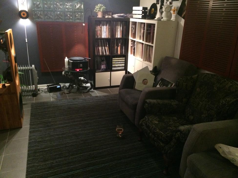

    Kan dippen ha noe med møblementet og gjøre?

    Tok ut stolene ved siden av sweetspot i kveld, det hørtes bedre ut, skal måle i måra og se hvordan grafen ser ut.

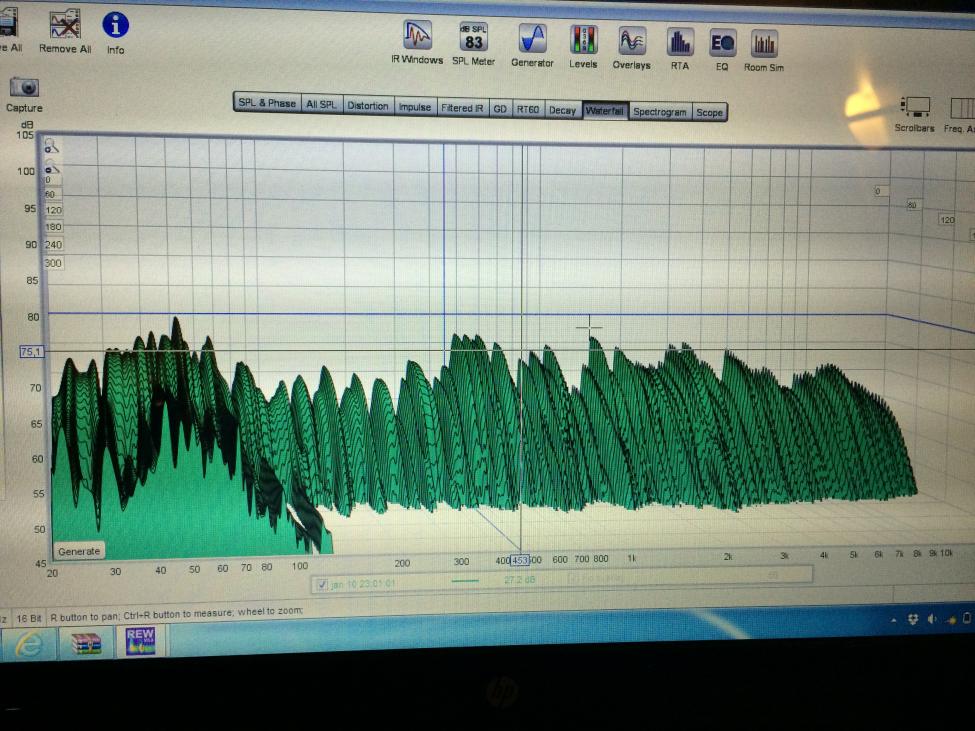

    Her er gårdssdagens måling igjen, etterfulgt av en jeg tok i kveld.
    Forskjellen i rommet er 2 reclinere mindre slik at det bare står igjen 1 lenestol.
    ogla
    Prepare to be baffeled!
    18.08.2010
    1.135
    743
    Sola
    18
    Det ser litt bedre ut tror jeg:) Er helt fersk på målinger.
    Den brede dippen fra rundt 100-500Hz er litt smalere nå og etterklangstiden ser jo helt annerledes ut.
    Det høres også bedre ut nå.
    Jeg er takknemlig for tips for hva som kan gjøres for å bedre spesielt denne dippen ytterligere, eller synspunkter på hvordan dette ser ut generelt.

    Har grublet litt mere på hva som kan skyldes dippen fra ca 200-500Hz.
    Kan de stående bassfellene mine i hjørner på frontvegg være årsak?
    De er ca 80 cm dype og hvis jeg har regnet rett vil de da dempe ned til ca 200Hz og opp til 500Hz som har en bølgelengde på 68cm.
    Siden fellen er trekantet regner jeg med at når den langs veggene blir mindre enn 30 cm tykk mister den raskt sin effektivitet grunnet lite resterende volum.
    Det som skurrer litt med dette er at ingen direktelyd treffer bassfellene og siden lydbølgene i dette området vel er retningsbestemt holder vel ikke teorien min vann eller?
    Bassfellene er eneste bredbåndede absorbent i rommet bortsett fra gjenværende lenestol i lytteposisjon og de to jeg tok ut i går.
    Kan noen bekrefte eller avkrefte at dippen i frekvensgangen er et resultat av ujevn demping?

    Er mic kalibrert, står den på mm på samme sted ved måling?
    Synes du har fjernet mye etterklang i bassen ved å fjerne en stol.
    Disse målingene er jo veldig forskjelige.
    En stol skal jo bare hjelpe deg med å dempe bassen.
    Veldig viktig det med målinger att ingen ting blir forandret ved måleutstyret for sammenliggning.
    Lykke til, for dette er faktisk ganske gøy å drive med:)
    Steinar.
    8x12_TOM
    Osten har rett, her er det noe som er galt med en av målingene. Det er ekstremt stor forskjell på de to vannfallene og slike forandringer krever enorme tiltak. Det å fjerne 2 reclinere skal ikke gjøre vannfallet bedre.
    I beste mening

    Hei Steinar:)
    Mic er kalibrert, men på mm samme sted er den nok ikke.. Jeg vil tror at den havner ved ned/opprigging i et omtrentlig samme område innfor en tennisball størrelse..
    Jeg har ikke noe ´skrustikke´sweetspot som en skulle tro det måtte være hvis målingene blir så forskjellige ved et par cm plassering?
    Siden etterklangen bare var fra 100 Hz og ned ved første måling og det området ikke inneholder mye retningsbestemt informasjon spiller kanskje plassering av mic en mindre rolle?
    Kvelden den første målingen ble gjort, også den forste gangen jeg brukte REW var det noe som ikke reagerte helt som det skulle, SPL lå på +/- 65 db uansett om master volum var av eller omtrent på full vreng...
    Ved måling neste kveld responderte SPL meteret normalt..
    Jeg forstår ikke heller hvordan redusert etterklangstid i bassområdet henger sammen med de to stoler som er fjernet, men energien er hvertfall bedre i rommet nå, det merkes på trommer blandt annet:)

    God morgen 8x12 TOM:)
    Satser på at det var første målingen det var noe galt med da, ikke siste..
    Det var full storm rundt dørene her da jeg målte på Lørdag, kanskje det er noe rumling fra denne som slår ut uten at det var særlig hørbart inne i rommet som er godt isolert.?..
    Jeg skal ta nye målinger og lage et fast punkt for mic fremover.
    8x12_TOM
    Da går vi for at den siste er riktig:) Den er ekstremt bra fra 60 og ned og mye bedre en mine egne målinger - det var som f...;)

    Jeg er redd det er noe galt med målingene, jeg kan ikke skjønne at stoler skal kunne gi ett slikt resultat.

    Det er nok noe muffens med den første og forhåpentligvis er den andre rett men det skal sjekkes.
    Stolene hadde nok ikke noe å gjøre med den store forskjellen.
    Opplevd forskjell er at det låter litt friskere uten dem.

    Du kan lasta upp aktuella REW-filer på ex vis Speedy Share och lägga ut länkar här så att de intresserade kan lasta ner och studera dessa i egen miljö. Har du kalibreringsfil for mikrofonen (*.frd, *.mic etc) kan även denna göras tillgänglig.
    Skall nya målingar göras foreslår jag att dessa görs separat for L, R, LR osv och att du sparar som ett measurement set.
