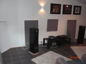

    Når du sier speilpunktene Mr T, i mitt tilfelle hvor jeg har 3 ørelappstoler som deler av rommet, når jeg sitter i lyttepos og vrir huet 180 grader for å si det sånn, vil jeg i beste fall bare se snurten av toppen av HT, eller er det jeg som tuller nå?
    orso skrev:
    Dersom du har en del bassoppsamling bak i rommet, enten hvor vegg møter gulv eller vegg møter skråtak, så kan de bassfellene du nå har laget plasseres der. Og hyllen kan kanskje flyttes?
    Men først bør du bestemme deg hvor du skal ha sitteposisjonen. Det vil være avgjørende for videre tiltak. Diffusorer trenger avstand til lytteren og avstanden avhenger hvor ned i frekvens de diffuserer. Så ikke gå i gang med diffusorer før du har plassert lytteposisjonen. Det vil også bestemme hvorvidt bassfeller på bakveggen bør være reflekterende eller ikke.
    Jeg tenker jeg flytter hyllen uansett for å åpne opp for bakveggen og klare å få bedre balanse i tiltakene, god ide å bruke fellene jeg har nå horizontalt hvis det er behov for det.
    Angående selve lyttepos, så har jeg ikke eksperimentert så mye med avstand til sidevegg men har vel ca 70 cm klaring her som jo kan være greit. Avstanden til frontveggen er heller mere kritisk og jeg havnet på millimetermål da jeg justerte dem inn sist.
    Men sant å si så hadde jeg satt stolene hvor jeg ønsket å ha dem i forkant uten å ta hensyn til annet, og da ble HT pos justert etter disse da det var fin margin mellom for lite, og akkurat nok bassgjengivelse.
    Lyttepos var vel heller litt langt ifra da, likesidet triangel tatt i betraktning, og jeg har flyttet en halvmeter lenger frem nå slik at det er på plass. Er klart mere bass nå.
    Jeg synes det er litt vanskelig å plassere HT også når rommet ikke svarer som det skal, men, med alt den infoen dere kommer med nå så ser jeg meget lyst på det :)

    Midt i all preppingen av rommet, har jeg i kveld bestemt meg for, bare for testens skyld, å sette anlegget på langveggen. Mulig jeg banner i noens kirke men stort sett har jeg hatt anleggene mine på denne på denne måten (grunnet at lytterommet har vært stuen) og det har forsåvidt vært enkelt å få til å lyde tilfredstillende.
    Det kan tenkes at man med med denne plasseringen gir avkall på noen viktige parametre, ettersom anlegget på kortveggen er det som refereres oftest til i bunn og grunn?
    Det er tusjmerker på gulvet for HT plasseringen, og belysningen blir ikke rokket hvis det viser seg at jeg bare skal flytte det tilbake på kortveggen likevel.
    Det kan likevel være interessant å teste. Kanskje, om det skal settes tilbake på kortvegg, kan det være noe å lære av en flyttejobb..
    En annen grunn til at jeg vi teste langveggen, er at det skal færre akustikktiltak til for å lande dette, eller?
    ..eller er de like mange, men litt mindre kritiske....
    Uansett, lyttekveld blir det vel snart, og glasset skal få innhold  :)

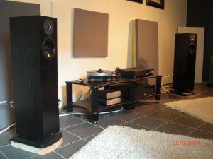

    Da står stereoen og spiller på langveggen. Flyttet rundt på de akustikkplatene jeg hadde fra før, og bruker også bassfellene. Jeg har ikke fått laget nye feller, men det kommer ila helgen.
    Dette er gøy!
    Spiller med dynamikk og fundament som bare det nå. Rommet ble litt åpnere også da ikke stolene lenger deler det i to som før.
    Mulig det blir stående slik, men akustikken skal jobbes med videre for å sette prikken over ien hvor den skal være.
    Tenker jeg legger ut bilder og, skal bare få tatt noen først :)
