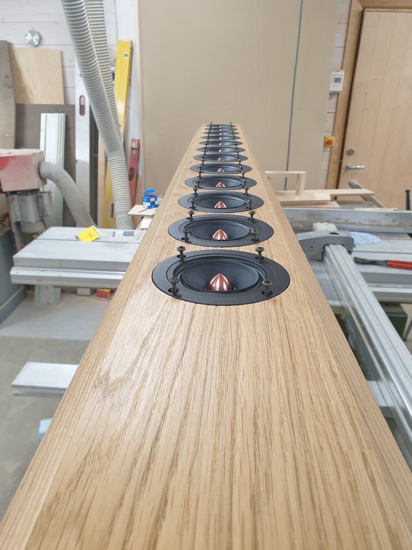

    Jeg slapp heldigvis jigg for skruehull når jeg lagde 48 åpninger sist, heldigvis har rammen til VifaTC9 firkantet form som gjør det akkurat det selvjusterende 😂
    For å være like stødig med fresen som insel fremviser må jeg ty til maskinhjelp o_O
    Det er alltid ett men når en verktøymaker ser noen som freser.
    Dette er overhode ikke kritikk. Sørg for att fresen er mye kortere ute av spennhylsa.
    Du kunne gått ned til under halvparten, du sparer fresen og fresemaskinen for vibrasjoner.
    Nå er det jo en råtass til som har kjøpt seg fres, gleder meg stort att folk tar seg tid til slikt.
    Du har helt rett, men det var dette stålet jeg hadde tilgjengelig. Kjøpt inn for 3D-fresing av skumplater til formbygging, derav lang lengde. Når baffle ble frest ut (utside og elementåpning/flens så brukte jeg flattstål og totalt 21mm eksponert nettopp pga det du nevner :)

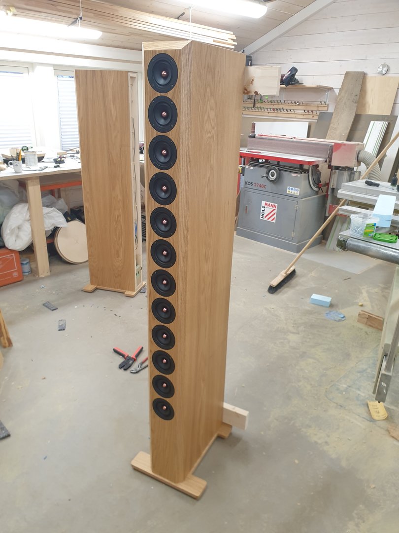

    Håper dere kan gi en god beskrivelse av lydopplevelsen av disse elementene ( høytaleren) , gjerne med sammenligning av andre linjer dere har bygget...
    W.Sand
    02.05.2012
    3.388
    5.316
    moelv
    Målte på 1 stk linjekilde. Frekvenskurven var svært lik den på datasheet, muligens litt jevnere i området 2k.
    Bass faller av som forventet og diskant avhenger som kjent fra hvilken vinkel du lytter/måler i.
    Har ingen skjermdump da gamle Dell stadig går i svart. Ga Insel et par tips for mulig fin-tuning.
    Ingen grunn til korrigering med passive komponenter foreløpig. Dette vil falle ned på smak og behag.
    Lyden (fra kun 1 stk høyttaler): Umulig å si noe bombastisk utover at det låt nøytralt, men at elementene må spilles inn.
    Låt best (hos meg) fra 10 graders akse. Mer utfyllende rapport kan gis ved lytting av 2 stk innspilte søyler (og helst med sub).

    Lekkert prosjekt.
    Vil det si at alle 12 driverne er serie&parallell koblet? Ingen "spesialkobling" og ingen filterkomponenter?
    Hvis du f eks kobler dem slik at endelig impedanse er på 4 ohm, Hvilken følsomhet får du da?
    Og hvor er f3?
    Til slutt, dersom du skulle brukt et kraftig baffelstep filter for å oppnå f eks 40 Hz. Hvilken følsomhet sitter du igjen med da?
    Nysgjerrig mtp min KingRex 2x20 watt (4 ohm) klasse T forsterker :)

    De er koblet 3 x 4, dvs 6 ohm ca 97db. Ved baffelstep 40hz: ca 78 db (på papiret). Huff.
    Ser ikke helt hvordan dette skal kobles til 4 ohm (?).
    Edit: Mener du annet antall elementer enn 12 ? Event hvor mange ? 4,, 8 , 9, 16, 25 ?

    Regnet på det selv etter at jeg skrev innlegget og havnet på 6 ohm :)
    Mente 12 elementer sånn du har gjort det. Det er et veldig kurant antall mtp kobling og 6 ohm totalimpedanse når man bruker 8 ohms elementer.
    Kjører du subb fra 80-100 Hz?
    Tenker på alle elementene som spiller helt opp, blir det stabilt lydbilde? Selv er jeg glad i fulltoner og horn som deles i 300-800 Hz området. Da sitter på en måte hele lydbildet spikret.

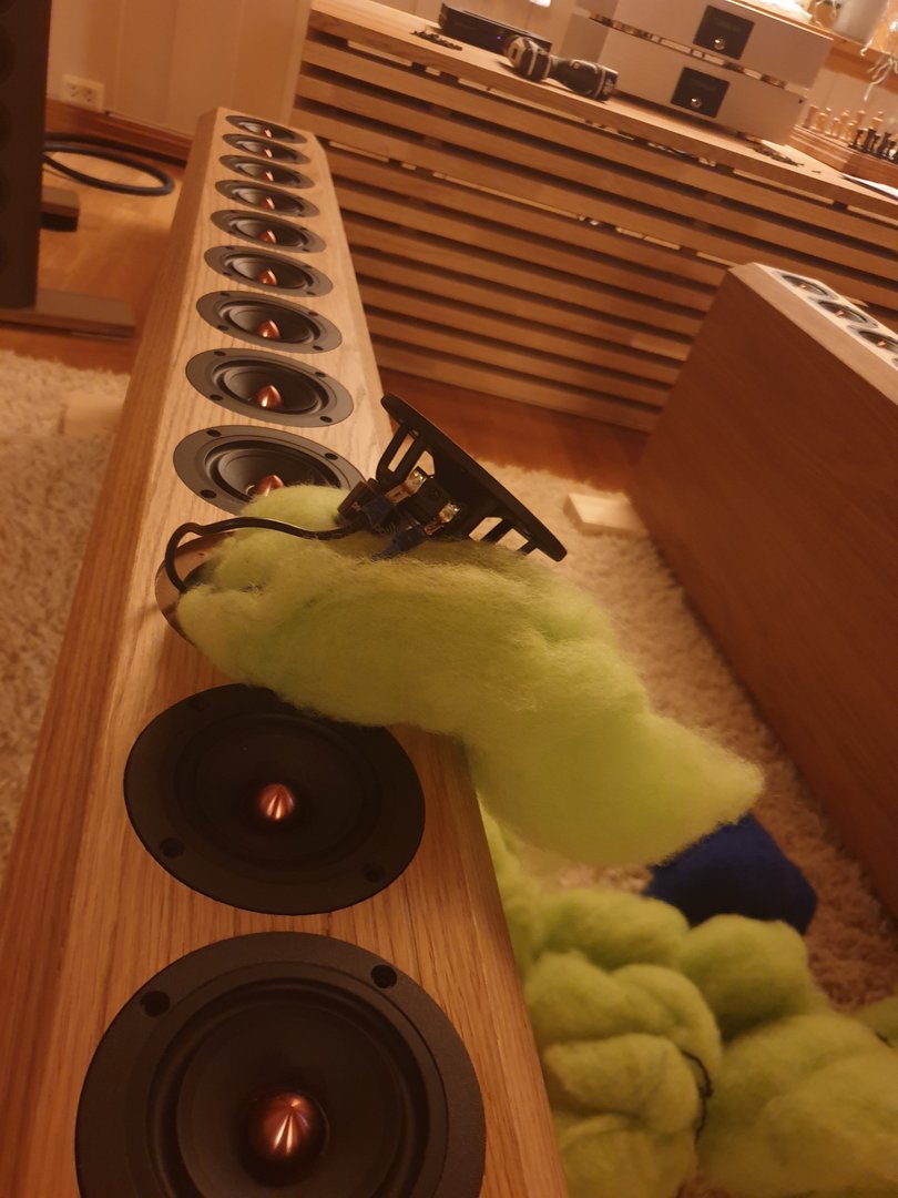

    Prøver meg frem med litt forskjellig mengde med ull, samt forskjellen mellom lukket og portet kasse..
    MusicBear
    Prøver meg frem med litt forskjellig mengde med ull, samt forskjellen mellom lukket og portet kasse.. Vis vedlegget 680763
    Skulle likt å vite hvordan du med disse driverne, og i dette antall, opplever lukket kasse med lite dempemateriale.
    Bak "lydfellene" du har laget i kammerne, legger du dempemateriale i selve fella?
    Og eventuelt lar det være kun veggfilt i resten av kammeret?
    Uansett, alle varianter du utprøver her med dempemateriale, det vil vel påvirke Q-verier & sånt en del?!
    Mer attak - med lukket kammer? Men kanskje ikke så dypt i bassen?

    Har latt de få spilt på høyt volum i nærmere 50 timer mens jeg har vært på jobb. Har brukt spillelisten min på Spotify som maseringskilde, så da de har fått smake på både rått og røti.🎵🎶✌
    Til å være fulltoner så går de overraskende dypt i bassen. - Mine Elac vela bs 403 stativhøyttalere må se seg slått i bassen, men selvfølgelig ikke i de lysere toneleiene.
    Dayton ps95 overrasker i bass og mid, men skaper hos meg noe lyttetretthet i toppen.. Fortsatt litt for skarpt, så det er neste oppgave for oss og se nærmere på.
    Div filterdeler er allerede bestillt fra iris strassacker , og to bryterpaneler står og venter..
    Innstillinger og de ulike bryterfunksjoner kommer vi tilbake til på nyåret. - Men disse vil nå snart kunne fungere i begge leire, aktivister som passivister🎵🎶.

    Har de smekk i mellombassen?
    Er jo ett langt bedre element en de jeg bruker.

    Smekk.. ja , men etter å ha tillvendt ørene til linjekilder med basskapasitet i bakhånd (deler jo Bendit's på 180hz) så vil mye ha mer uansett..
    Men at det er et godt element til en finfin pris, det er helt klart

    Det ser unektelig veldig bra ut og de bryterpanelene kan jo gi mange muligheter. Du opplever nok det som mange har gjort før - at det er vanskelig å la linjekilder ta seg av de øverste tonene. Vanskelig å klare seg uten dedikert diskant og la linjen rulle litt tidligere av.
    Helt klart😊,
    Man får ikke i pose og sekk når en velger å bygge linjer på denne måten. 3 og 4-veis gir deg de ekstra gode musikkopplevelsene, og de koster deretter.
    Bra låter de som de gjør, og snart enda bedre.
    - Men måtte, som jeg har skrevet fra første stund, bygge en linje med kun fulltoner.🎶🎵😊 - Både for nysgjerrighetens skyld og for å la dere være med på nok en byggereise.. 🔨
    Stay tuned for siste del rett over nyåret!
