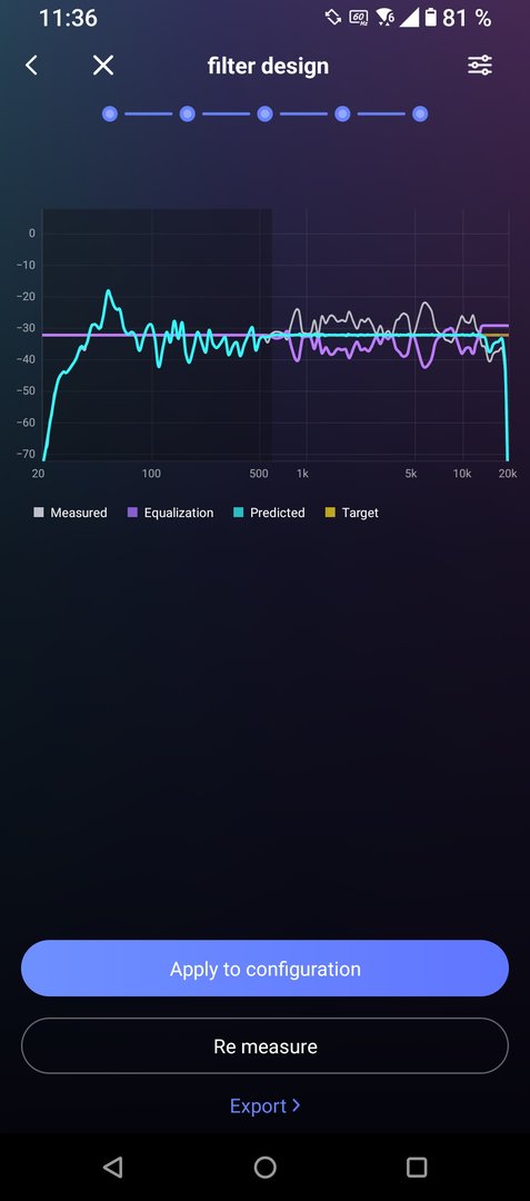

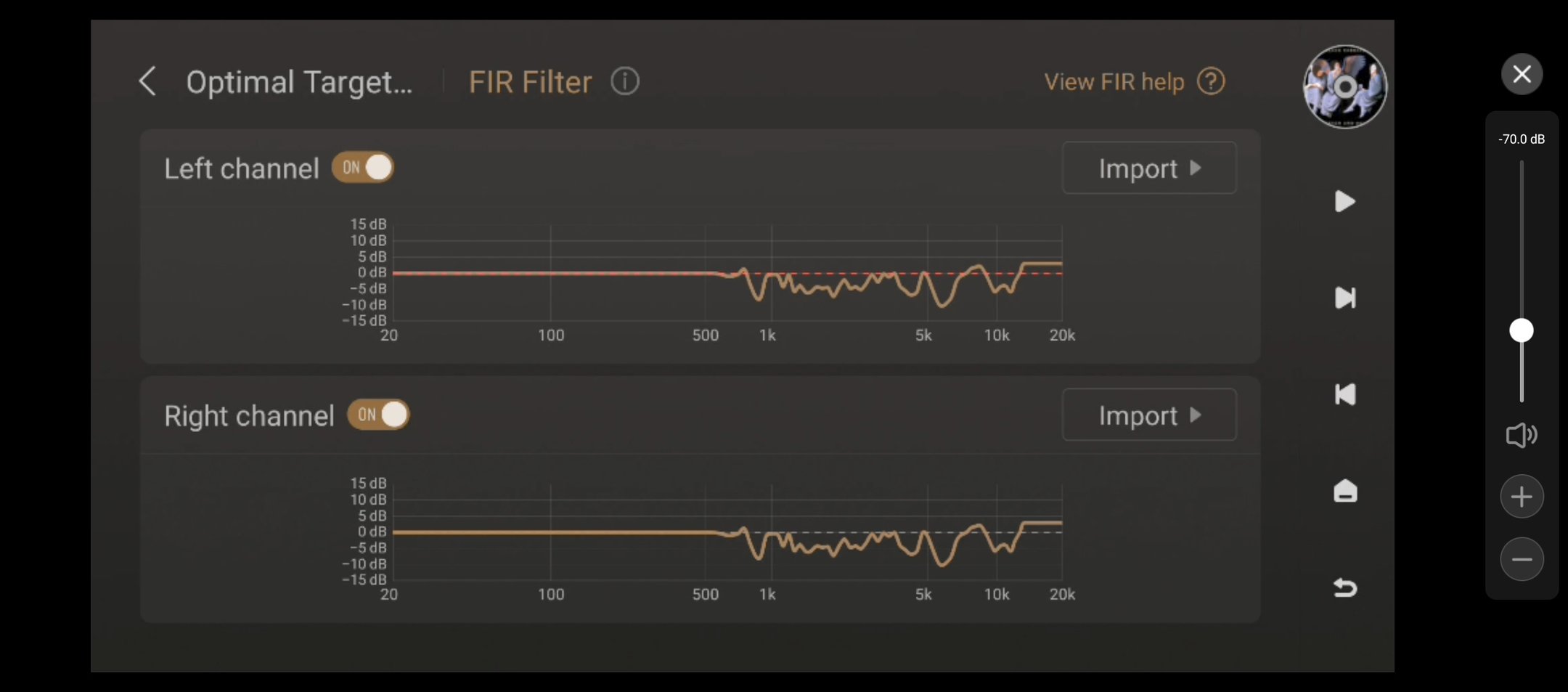

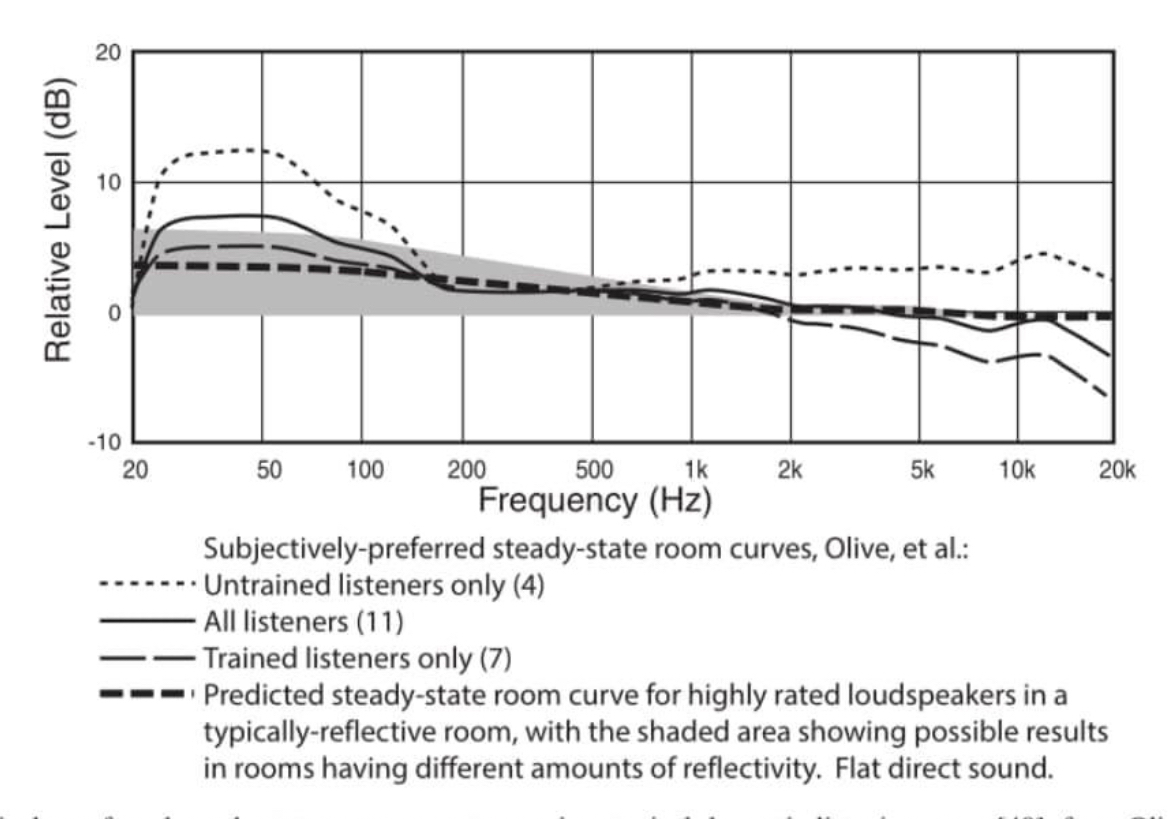

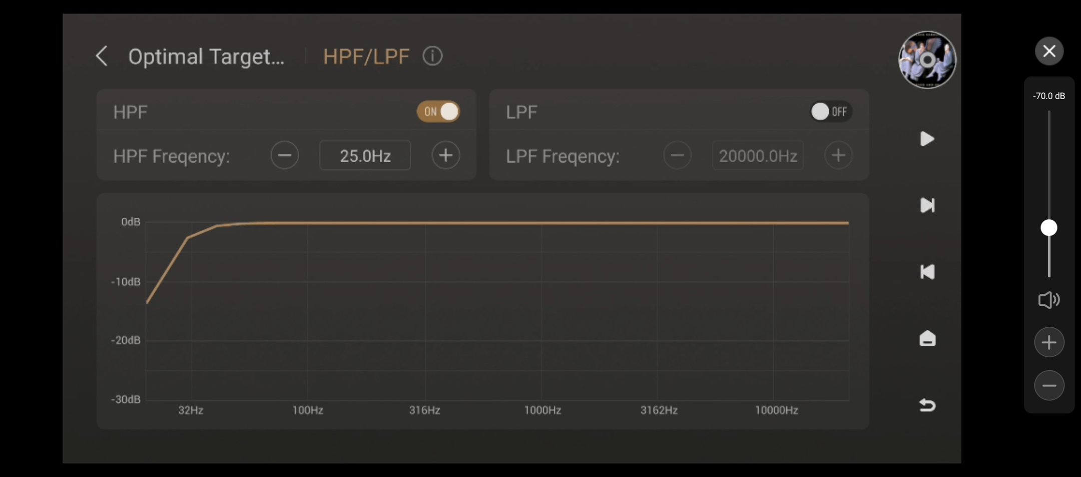

    Du må kjøre en ny scan først, da ditt firfilter har fjernet bassen. Sørg først for at dine høyttalere er i samme fase (+ og -).
    Jeg kjørte denne målingen fra en sitteplass ved siden av lytteposisjon. Dette for å få fanget opp en peak ved 7700 hz
    Jeg kjører fir filter fra 600 hz og oppover . Du kan prøve deg litt frem med feks. 200 hz, etter hvordan du liker mid bassen.
    På DSP bruker du Lshelf filter fra ca 100 Hz med Q på 0.71. Denne justerer du litt frem og tilbake etter smak , gain etter behov. Den nederste peaken fjernes med LPF. Se bilder
    Vis gjerne frem skjermbilder som nedenfor
    Suverene tips! Husket ikke helt hva du skrev i farten så tok bare fra 100hz og opp og det hjalp det!
    Kjører en ny scan senere i dag og prøver det du sier her! :)
    Ja det er fint å prøve seg frem litt, jeg skal kjøre en ny scan senere. Da jeg ikke ønsker at mellomtone og diskant skal forsterkes så mye. Bassen er jo grunnlaget for resten av av lydbildet. Vil da kjøre rommkorreksion en del lavere i frekvens
    Skal jeg ikke gjøre noe i Parametric EQ? Bare stå avslått også?. Denne er vel ment for fintuning.

    Joda sett frekvens 100 Hz med lshelf filter med en Q 0.71 . Legg på noe level der, eller motsatt.
    Om du trenger å roe ned diskanten , 16000 hz Q 0.1
    100hz og 0.71 så forsvant alt etter 100hz.
    Gud jeg hater å knote med ting jeg ikke skjønner😂😂
    romkorreksjon fra etter 100HZ ble bra. Etter 200hz ble flatt og rart igjen..

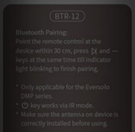

    Hei Eversolovenner
    Jeg har mistet bluetoothparringen mellom fjernkontroll og DMP-A6MEn.
    Play og vol- gjør ikke noe annet enn at det blinker litt hvitt i lyset på fjernkontrollen.
    Har ikke lykkes i å finne info om hvordan tilbakestille fjernkontrollen eller parre den på nytt med A6en.
    Noen som har tips og/eller erfaringer?
    IMG_9806-001.jpg .
    Høvdingen
    The big chief
    Administrator
    01.01.2001
    7.076
    6.673
    Hei Eversolovenner
    Vis vedlegget 1094431 .
    Dette høres faktisk ut som en av to ting:
    1. Prøv med et batteriskifte
    2. Fjernkontrollen må byttes
    Hvis det mot formodning skulle være at den ikke lenger er parret med streameren:
    To pair the remote control to your DMP-A6, point it within 30cm and long press "Play" and "Vol -" at the same time until indicator lights blink to finish pairing. Make sure your DMP's Bluetooth antenna is correctly installed to use the remote control.
    _RoDa_
    06.02.2010
    14.280
    20.590
    Takker @Høvdingen :)
    Byttet batterier, restartet DMP-A6, sjekket at det funker å spille av musikk via bluetooth, og forsøkt å parre fjernkontrollen igjen uten hell.
    Kan se ut som det var godt gjettet at det var dårlige batterier. Det lyser ganske mye kraftigere i lyset på fjernkontrollen nå.
    Så, var det sånn at jeg så baksiden av fjernkontrollen.
    Det er vol - og skip fremover som skal trykkes samtidig. Ikke vol - og play/pause.
    (Kanskje endret på nyere kontroller?)
    Funker gull og det kan atter kontrolleres fra kjøkken, dass og soverom :D
    Bare å kose seg igjen, der altså.

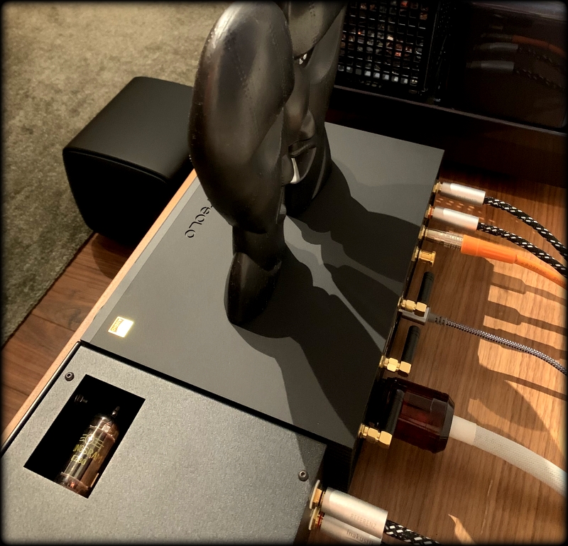

    Har hatt antennene liggende (som på bildet) på min, uten at det har vært noe trøbbel.
    Men reiste de opp nå i ettermiddag for å være sikker på at det ikke tulla til bluetooth.
