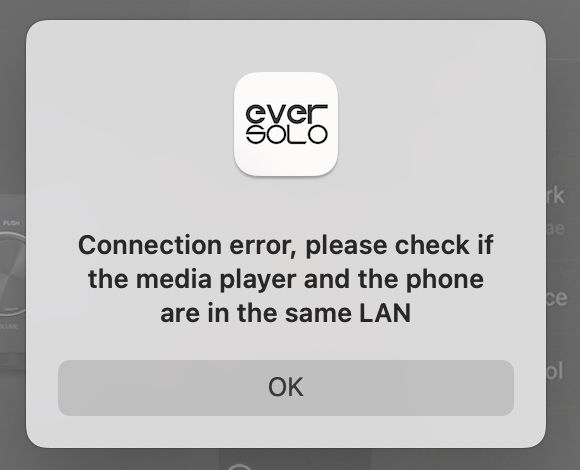

    Noen som er kjent med at Mac (MB Air, M1) plutselig ikke kan kjøre A8 via Eversolo Control appen?
    Har ikke vært et problem før nå plutselig.
    Funker fint fra Tidal Connect og fra alle andre enheter med Eversolo Appen.

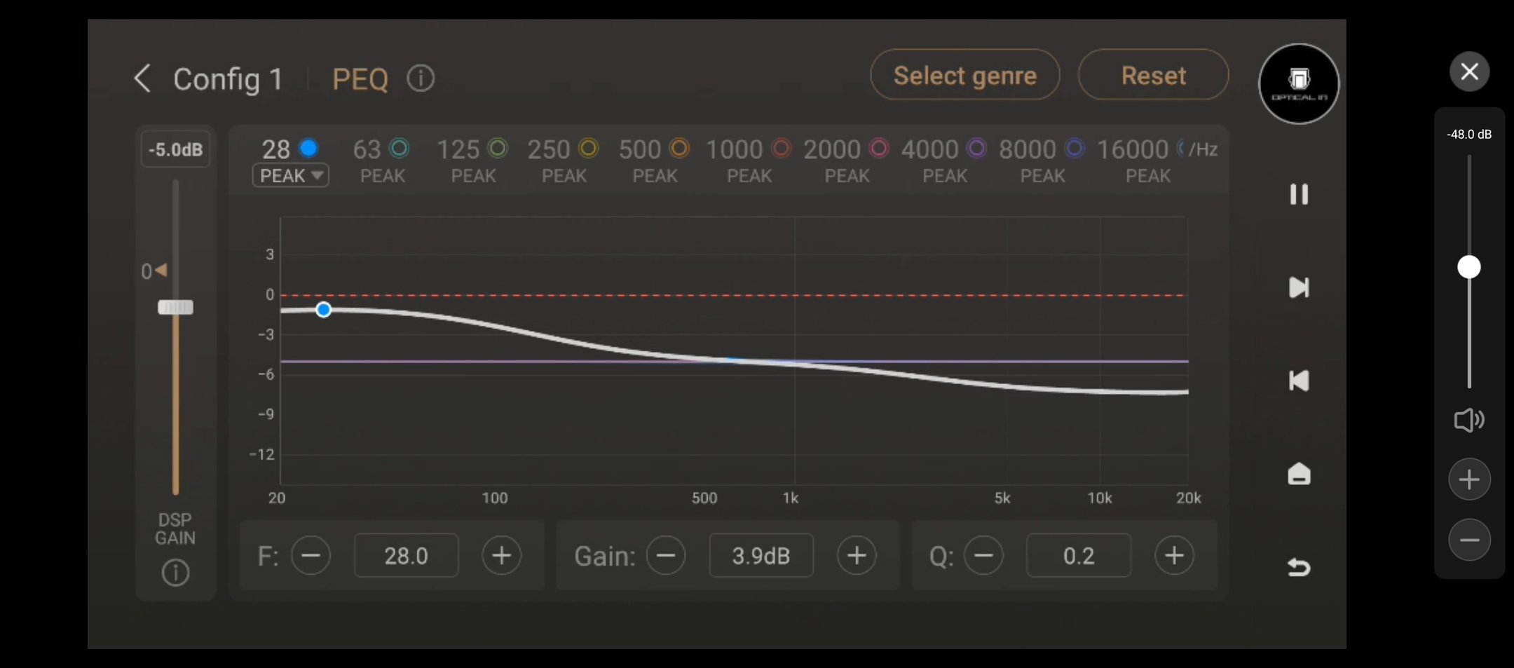

    Hvordan lage en tilnærmet Harman Curve på Eversoloen. Her brukes målemikrofon på mobiltelefon, via Eversolo appen.
    Kjør rommkorreksion.
    Lagre rommkorreksion som flat.
    Sett Bass kurve på 28 Hz , rundt +4 db og med Q 0.2 . Prøv litt frem og tilbake med Q innstillingen mellom 0.2 og 0.3 på bassen.
    Sett Diskant kurve på 16000 Hz rundt -1.2 db og Q 0.1
    Prøv deg litt opp og ned i volum på disse 2 frekvensene til lyden sitter. Dermed har du fått en tilnærmet Harman Curve✨ Vis vedlegget 1081023
    På denne står alle bånd på peak, det er ikke optimalt hos meg. Da det blir forsterket bøtte lyd i mellom bassen.
    Jeg er villig til å få leid inn en lyd spesialist for å få dette tunet perfekt på Eversolo A8. Men det finnes ikke slike tjenester som jeg vet?
    Da burde de kun forholde seg til rom målingen fra lytteposisjon.
    Jeg legger til min nye måling

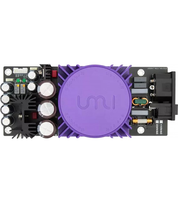

    Eit kjapt søk med Google, syner at det er fleire som tilbyr LPS PSU til Eversolo DMP A6 (gen 1).
    For eksempel Beatechnik, som selger LPS PSU frå LHY Audio.
    Støymålingar referert på deira nettside - https://www.beatechnik.com/lps-a6, syner resultatet 679.2 uVrms for original switch-mode strømforsyning. Oppgradert med LPS PSU frå LHY, viste målinga deira 56.68 uVrms.
    Eg fann også ei polsk nettside, som tilbyr ein variant som kan sjå ut som har minst like gode resultat : https://pd-cf.com/produkt/eversolo-dmp-a6-lownoise-psu-ea6-upgrade/ .
    Ellers så meiner eg å ha lest at Eversolo sin DAC Z8 har LPS PSU og ikkje switch-mode PSU.
    DMP A8 har to PSU - LPS for analog-delen, og switch-mode for digital-delen. Der er det jo også oppgraderingar å få kjøpt, der switch-mode PSU vert bytta ut med LPS.
    Og A10 har LPS for både analog- og digital-delen.
    At det vart nytta Switch-mode i DMP A6 gen 1, var vel truleg eit val som vart gjort både for å spare pengar, men goså for å kunne tilby ein beviseleg oppgradert A6 gen 2 på eit seinare tidspunkt.
    Om hypotesen min er riktig, så kjem det vel truleg også ein oppgradert A8 gen 2 om nokre månader?
    Eg er av den oppfatning at det er ynskjeleg å få fjerna det som er praktisk mogeleg av støy og forvrengning frå det eg måtte ha av hifi-komponentar. Så eg er absolutt interessert i å oppgradere min A8.
    At fleire er interessert i dette, er det liten tvil om. For då @Høvdingen la ut ei handfull med A8 oppgradert med LPS som eit Black-friday-tilbod (original pris), forsvann disse på få timar.
    Mvh Arild :)
    Mvh Arild :)

    Men A8 har jo både LPS og SM PSU originalt. LPS til analogdelen og SM til digitaldelen meiner eg.
    Så spm er om digitaldelen vil profitere på å også få LPS!? Ev kor mykje.
    A10 har jo LPS både til analog- og digitaldelen. Så er veldig frista til å tru at LPS er vegen å gå for A8 også.
    Blir jo til slutt ei kost/nytte-vurdering. Men er vanskelig å gjere ei slik vurdering, uten noken tester.
