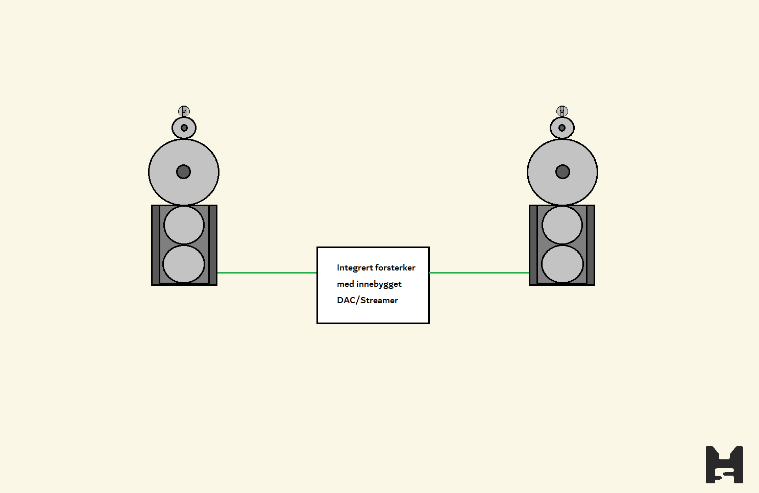

    For yngre og "noobs" i hifiverden så skjønner jeg godt at en kan undres over behovet av en analog pre. For oss audiofile dinosaurer/Cro Magnon gubber så stiller saken seg kanskje annerledes. Vi har kanskje opptil flere kilder, både analoge og digitale - og da er det like mye snakk om et "kontrollsenter" egentlig. Med nok muligheter og fleksibilitet. Det blir litt forskjellig fra bare å strømme..... Digital vs. analog volumkontroll?? Det finnes jo både gode/dårlige utgaver av begge så det spørsmålet er ikke like enkelt å besvare.

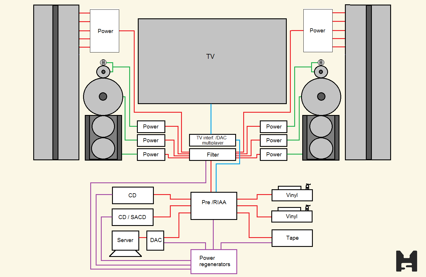

    Eksempel på analog pre som kontrollsenter....
    VOILA!! Besnærende enkel hverdag for de som kun driver med strømming....

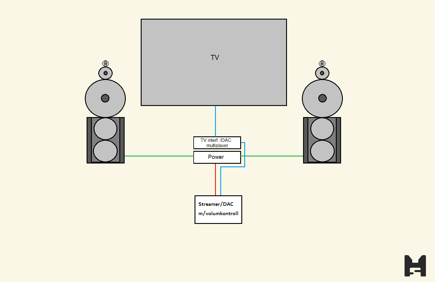

    - og riktig enkelt blir det dersom en ikke baller med aktive høyttalere heller!

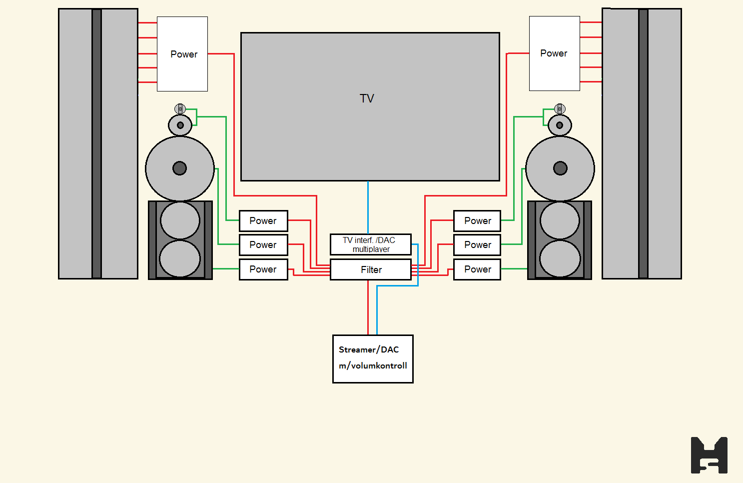

    The ULTIMATE latstokk versjon.... 🤭

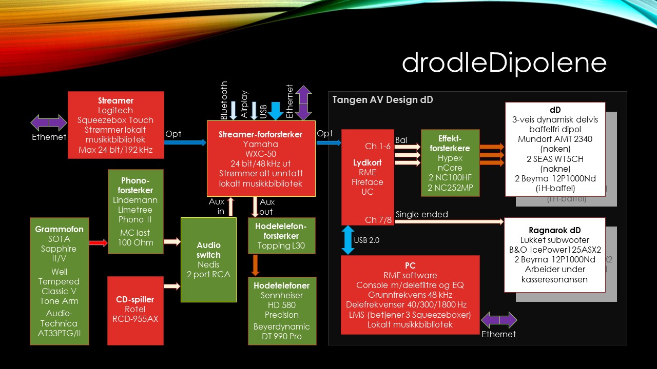

    Serriøst: Slik bruker jeg en billig Yamaha WXC-50:
    Siden Yamahaen kun har én analoginngang får den hjelp av en slik Nedis-velgerboks.

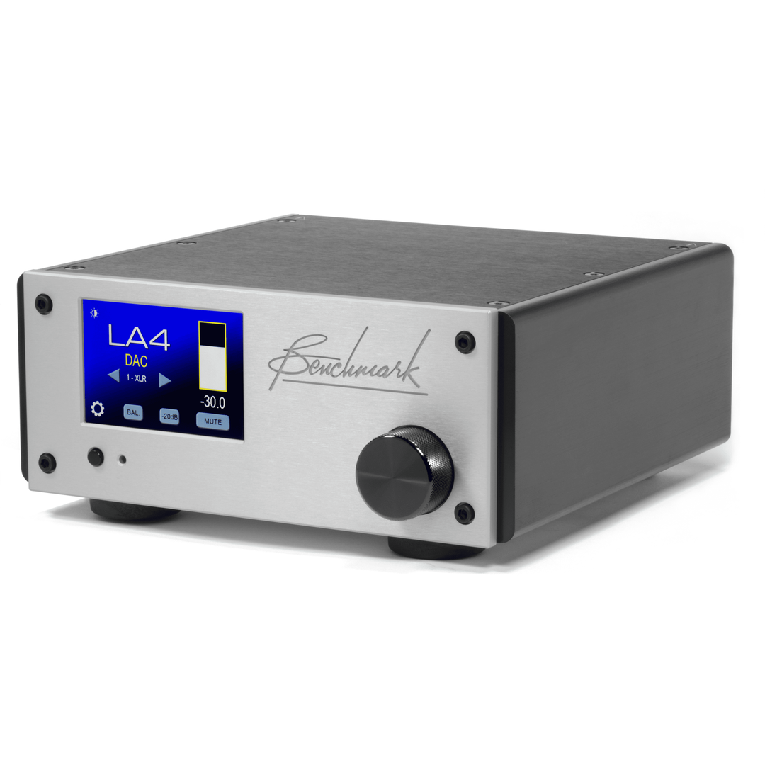

    Min analoge pre har følgende spesifikasjon....noen bedre?
    • THD < -125 dB (0.00006%)
    • SNR > 135 dB, unweighted, 20-20 kHz
    • SNR > 137 dB, A-weighted
    • Frequency Response - 0.003 dB at 10 Hz, -0.001 dB at 20 kHz
    • - 3 dB Bandwidth exceeds 0.1 Hz to 500 kHz
    • Output Impedance 60 Ohms
    • Output Noise < 1.9 uV at Unity Gain, 20-20 kHz
    • Maximum Input and Output Voltage, 20 Vrms (+28 dBu)
    • Crosstalk < -133 dB @ 1 kHz, -116 dB @ 10 kHz
    bambadoo
    11.10.2002
    23.721
    13.985
    Lørenskog
    Topping pre90 har data som matcher og vel så det på et par områder. Begge disse går nok helt ut av "veien" :)
    Jeg bruker Benchmark 2, kjenner du til om forskjellen fra denne opp til den du har er stor - som ren pre?
    Dessverre har aldri testa Benchmark 2....regner med din enhet er eldre dac 2L med innebygd volumkontroll?
    Jeg hadde ikke lagt penger i bedre data i alle fall.
    Vis vedlegget 820455
    Vis vedlegget 820456
    Temmelig barebone og avleggs den greia der... Datanissepreampen Mola Mola Makua feier jo gulvet med den, både med tanke på funksjonalitet og specs.
    TAS
    09.12.2007
    1.816
    2.090
    Norge
    Makua ligger tett på 90 000 kr, nesten 3x prisen av Benchmark LA4...dog kommer det en rørpre tilbake i alteret etter hvert! ;)
    MakkinTosken
    The Lawnmower Man
    21.02.2020
    21.059
    62.058
    En plen i nærheten
    Hva har det med saken å gjøre? Den har jo 1/5 av funksjonaliteten og ingen utvidelsesmuligheter? En bufret volumkontroll med en simpel inngangsveksler.
    Du etterlyste jo noe bedre, jeg etterkom bare ditt ønske. 😇
    Vis vedlegget 820424
    Har du gått bort fra å bruke USB mellom Touch og WXC-50? Ellers kunne du vel frigjort digitalinngangen til bruk for CD-spilleren og dermed klart deg uten Nedis-svisjen(?)
    34.274
    34.539
    Har aldri gjort det slik. Om jeg husker riktig er USB på Touch kun input. Yamahas dokumentasjon på USB inn har ingenting om streaming heller.
