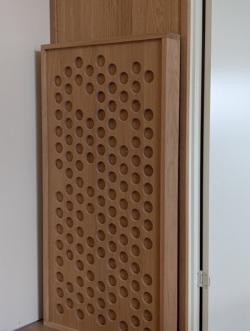

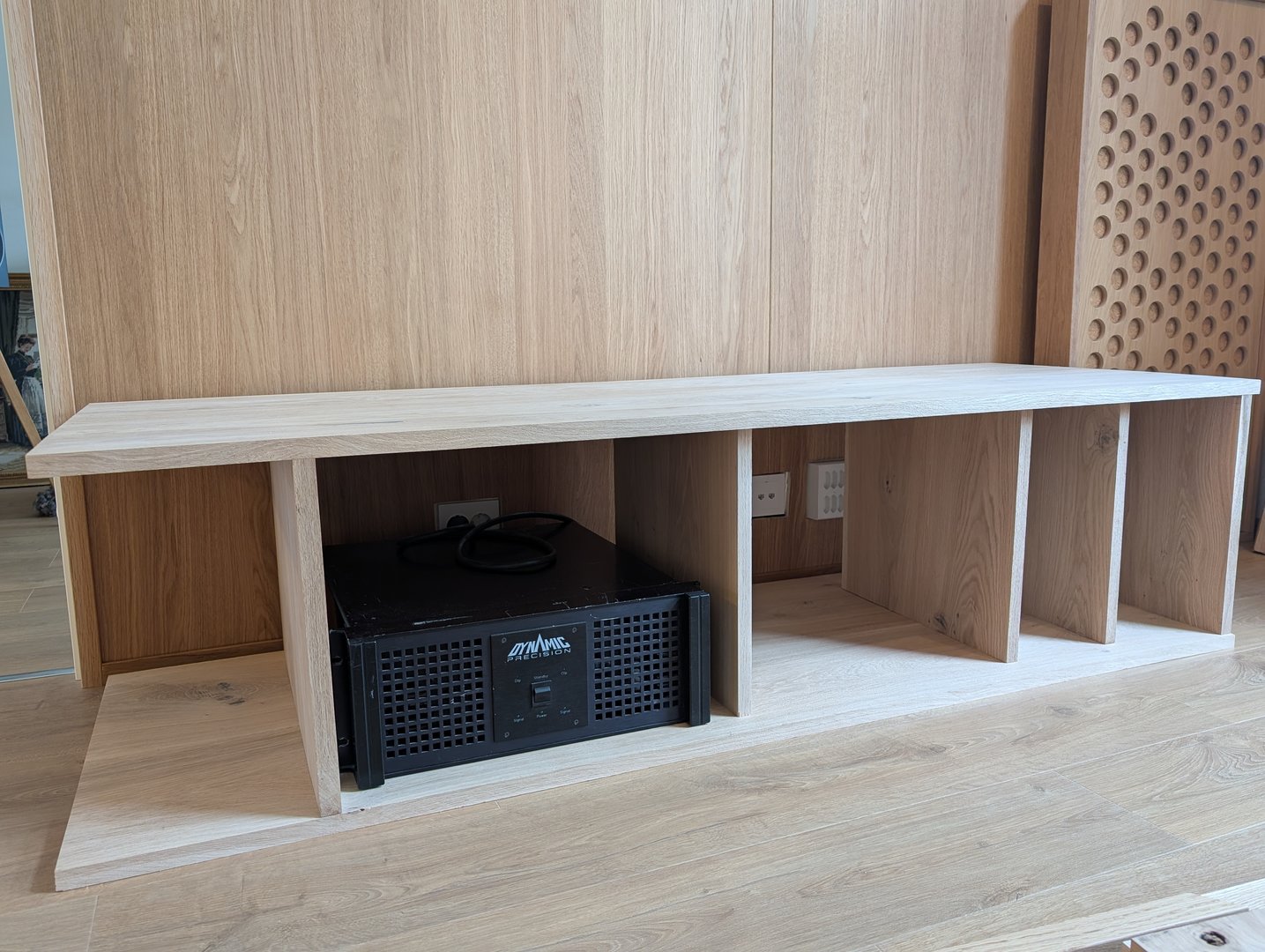

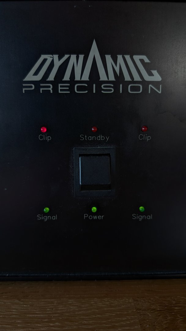

    Gjennom sommeren har jeg jobbet med å lage å lage akustikk panel, høytaler stativ og tv benk.
    I forhold til TV benken så prøver jeg å lage noe som passer til dimensjonene til DP 400. Dimensjonen ble da 170x60x40. Selve benken er laget i heltre eik og høvlet fra 5 cm tykke planker til 2.2cm tykke.
    Har et par spørsmål før jeg fortsetter med liming og finish av denne benken og håper dere kan hjelpe.
    Jeg sliter fortsatt litt med at DPen har en del viftestøy (målt til 70dB). Den var hos service companiet i fjor hvor vifte ble byttet, men hadde ikke noe spesiell effekt.
    Så jeg planlegger å lage en skyve dør med demping, samt et tiltak i bakkant og rundt med lyd dempende materiale for å få bukt på viftestøyen.
    Det jeg legger merke til er at forsterkeren har back to front kjøling, noe som ikke virker helt logisk for en i IT verden.
    Skal disse egentlig ha front to back kjøling?
    Når det kommer til måling av temperatur, legger dere termostaten på kjøleribben for å måle aktuell temperatur?

    Om du tar av lokket og ser på designet inni, vil du nok se at viftene skal trekke inn i fronten og ut bak. Ellers evakueres ikke varmen effektivt da den havner der strømforsyningen sitter.
    Om det er likt som på PA402 sitter viftene rett innenfor strømforsyningen og drar friskluft forbi trafoer, likerettere og lytter og gjennom kjøleribbene plassert i bunnen av forsterkeren.
    Jeg har bytta vifter i alle PA402 jeg har og har hatt, hvor jeg har satt inn vifter fra Noctua i dim 92x92mm. Forsterkeren har en slags PWM-regulering av viftene tror jeg(!), og mye av problemet med det er at reguleringen i seg selv får viftene til å bråke når de svitsjer av og på med en høy frekvens. Om jeg ikke husker feil fikk The Shy her på forumet sin PA402 til å støye mindre ved at reguleringen til viftene ble satt på konstant
    Maks spenning ved 100% er 24V, Noctua er 12V, så det er ikke helt optimalt. Men viftene går unna allerede fra 7-8V og kjøler bra. Ikke opplevd å være i nærheten av 12V ved hard bruk. Samtidig virker ikke reguleringen å støye så mye i selve viften med lavere spenning
    I tillegg er Noctua sine vifter avkoblet med gummi. Dette gjør at vibrasjonene ikke forplanter seg like godt i chassi.
    Montro om en løsning vedrørende spenning 12V vs 24V er å seriekoble viftene(to 12V vifter i serie), men det har jeg ikke prøvd.
    jeg er i grunn veldig fornøyd med Noctua i PA402. Er dog ikke helt trygg på om de ville tålt full juling time etter time i et trangt rack med denne modifikasjonen uten at det blir for hett.

    @MB-S124 Takk for innspill! Ser ut som servicekompaniet har montert viftene feil da. Skal åpne opp å se om det er en enkel operajson å snu dem.
    Jeg har hørt at PA400 bruker 110V på viftene, litt usikker på om dette er fakta eller myte?

    Skikkelig flott håndverk! 👍🏻 Kor kjøpte du treverket?
    Eg ville vore litt meir raus med «luft» på sidene av DP, samt satt ein eller anna form for «bein» under den, så den også fekk meir luft under. Men kjølinga blir nok tilstrekkelig når viftene får jobbe som dei skal! 😊

    Takk! Det er en blanding av lokal bonde og Bauhaus. Primært så er innerveggene bahaus sitt produkt "eik med bark".
    Akustikk panelene er eikefiner i MDF fra Trekompaniet.
    Jeg kommer nok til å 3d printe noe kanaler som jeg kan sende luft inn og ut av. Men får åpne opp å se litt imorgen og det kanskje går med noctua vifter :)

    Jeg synes 110V høres rart ut, men man vet jo aldri.
    Så må jeg presisere at det ikke er PWM-regulering på PA402, det er spenningsregulering.
    MB-S124
    19.05.2012
    1.131
    1.748
    Da er det sikkert 2x115V vifter i serie.
    Da hadde jeg forsøkt å finne en løsning hvor viftene blir sittende med gummi/skumgummi for å dempe vibrasjon mot kabinettet. Viktig at viftene er tett montert på sugesida.
    når det gjelder retning på luftstrømmen må du nesten se på konstruksjonen hva som gir mening. På PA402 skal luft inn i fronten hvertfall.

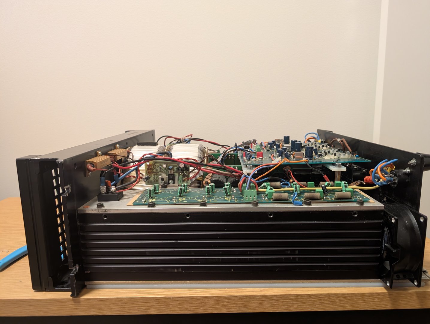

    Setter pris på hjelpen MB-S124!
    1. Viften går til kretskort 2.
    2. Til temperatur sensor 3.
    Så er vel egentligspørsmålet om den er designet til å måle hvor varm luften er etter det har gått gjennom kammeret. Eller om den skal måle hvor kald tilluft den får?
    Ser denne lik ut som din nyere versjon?

    Helt annet design enn på PA402, så da skal nok luftstrømmen gå ut i fronten.
    NebuNebu
    22.01.2021
    22
    Sandnes
    Har kommet et stykke videre nå.
    Kom over denne her i natt
    , her har Noctua forsket og funnet ut at en må ha spacer mellom grill og vifte for å redusere turbulens støy.
    Forsterkeren kommer med en grill for beskyttelse av vifte. Fjernet denne og resultatet ble merkbart bedre.
    Lå å tenkte videre på dette til klokken 4 i natt og klonkluderte med at viften ligger for tett på kjøleribbene innvending (i flush slik det er designet).
    Så idag 3d printet jeg 3mm spacere i TPU (lignende myk gummi materiale) og fikk montert det mellom kjøleribbe og vifte. Nå er det tilnærmet kun vindstøy og ingen turbulens støy.

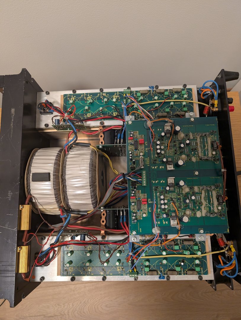

    Har blitt eier av en DP500 som sliter med ene kanalen. Noen har tidligere klart å kortslutte den ene utgangen på forsterkeren. Fant en svidd sikring inni, men det ble ikke bedre av at jeg byttet den.
    Måler ca. -0,8VDC ut fra den ødelagte kanalen uavhengig av input, og den fungerende kanalen har ca. null DC, som seg hør og bør.
    Er det noen som har tips til feilsøking her, eller finnes et et koblingsskjema til denne forsterkeren?

    Hvor kommer den forsterkeren fra. Jeg har en tilsvarende som heller ikke lar seg fikse.

    Har kjøpt den privat. Et par kjappe målinger uten å koble fra noe viser overslag på effekttransistorene, så det spørs om det blir storarbeid på meg. Lurer på om det eventuelt vil fungere å bytte ut 2SA1302 / 2SC3281 med 2SA1943 / 2SC5200, eller MJL1302AG / MJL3281AG. Ser ut som det er litt delte meninger rundt omkring når det kommer til hvilket transistorpar som er den beste erstatteren.
    Skal uansett feilsøke litt mer før jeg bestiller opp komponenter, ikke alltid det bare er å bytte utgangstransistorer.
    Så lenge printet ikke er svidd så lar det jo seg fikse. Det er fort gjort å tenke at man bare kan bytte den transistoren som har kvelda, men det er mye en slik transistor kan ta med seg i fallet. De originale effekttransistorene er nok vanskelige å få tak i, og skal man da begynne å bytte ut og regne ny bias-krets og kapasitanser er man fort inne på sort magi (analogteknikk).
