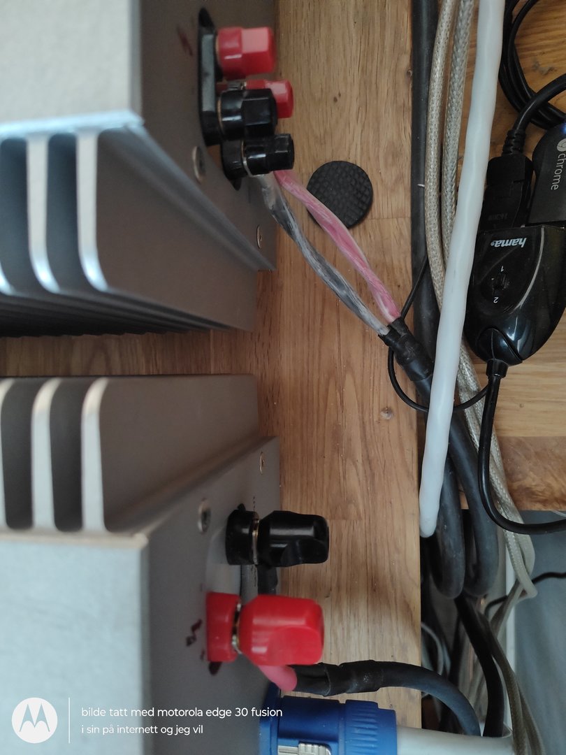

    Leif Ernstsen gikk bort ifra disse små biwireing tilkoblingene (øverst) og gikk over til store single i kopper. De små kunne være vanskelig å stramme til hvis skoene var tykke (klompete). LE var ikke noe for banan plugger eller gull og rhodium tilkoblinger. Det ble Abico installasjons kabelsko i kopper for han.
    Da jeg kom opp på Kjeller med forsterker med knekt terminal for 3. gang, fikk jeg utlevert et skrujern med håndtak uten moment, og streng beskjed om ikke å dra til for hardt. Det var visstnok en sabla jobb å skifte disse. Selve terminalene var rimelige i innkjøp og gode lydmessig, iflg Leif, men metallet tålte ikke så mye belastning før det knakk.
    Fra og med A1 (?), så ble det Mundorff MConnect i 2 størrelser. Jeg hadde de aller største på mine 2 stk A5 + linjekildene den gang. Kostet flesk.

    Stemmer, og der er selv de største mundorf-spadene litt trange. Digre greier.
    veldig tilfreds med form og størrelse på Mundorfene på A1s, A1 fikk ikke disse. De som vare på A1 og eldre er vel produsert av Monster om jeg ikke tar feil.
    Virker for meg som også gjengestigningen er mindre på Mundorf sammenlignet med mye annet. Føler spaden sitter skikkelig selv med lett tiltrekning. Så er spadene i kobber også, så de trykkes litt sammen. Billige spader i jern har lett for å ikke sitte. Forsøkte noen fra Furutech. Ble fort erstattet med Mundorf i rent kobber. Ser svært lite fancy ut, men de gir god kontakt.

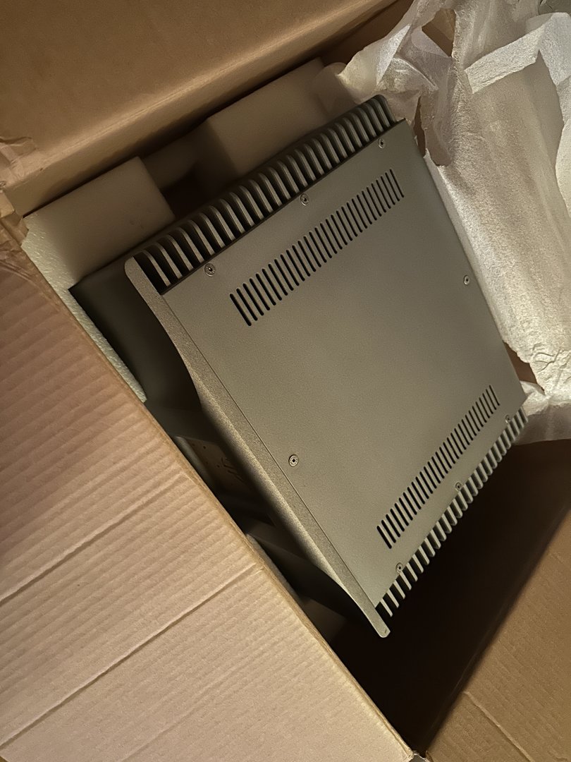

    Min A1s har vært hos dp doktoren i Bodø. Hentet forsterkeren i post i butikk i går. Deilig med lyd i heimen. Kald som fy når jeg hentet den, så den fikk noen timer med akklimatisering før det ble lyd. Jeg har originalemballasjen og ser at den begynner å bli noe «frynsete» i kantene. Har aldri noen god følelse når slike ting sendes avgårde.….
    Men, nå er det god lyd i heimen. Tror ampen hadde godt av en service hos dp doktoren i Bodø 😀
    Vis vedlegget 1162378
    Vis vedlegget 1162379
    Da ber du vel inn for en lytt. Trenger noe akklimatisering for eget.

    Rune har nok hendene fulle, han har gått over tre A1ser for meg og to PA402 nylig, ene A1s-en krever nytt hovedkort, så den er ikke ferdig enda. Så gjenstår det full gjennomgang av PA6000H og oppgradering av A5.
    Jeg kjørte fra Oslo til Bodø med bilen full :cool: Så har de kommet ned pr. post sakte men sikkert.
    Fikk nylig tilbake 2xPA402 og fyttipokkern så gode THD-målinger til PA å være.
    Jeg er innmari fornøyd med alt som er gjort.
