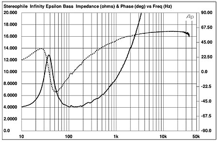

    Høyttalerne har ikke en helt vill impedanskurve, 4ohm i bassen er minimum. I midbass-området er impedansen nokså høy og krever mye effekt. Høyttalerne er tungdrevne i utgangspunktet og servoen trår til helt til nedre grensefrekvens på alle volum. Følsomheten er 85dB og frekvens responsen er 25Hz-35kHz +/- 1,5dB.

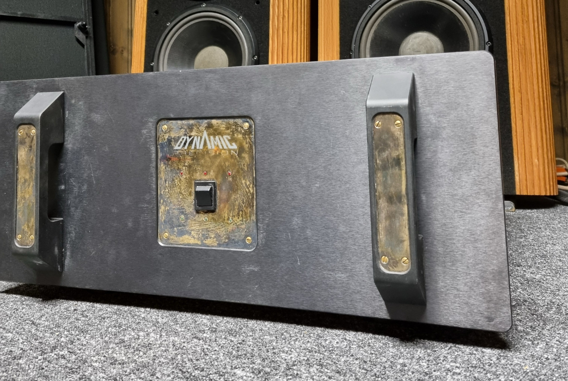

    Jøss, den der har jeg aldri sett før.....
    Ikke ribber på sidene ? Dårlig bilde.
    MB-S124
    19.05.2012
    1.132
    1.765
    Han som eier denne jobbet for Leif med montering og har to. Så det ble vel bare laget fem av dem hvor tre er ødelagt. Skal være 2x130w i 8ohm.
    Den heter DP no.2
    Samme karen har en 5.52HP på Finn nå

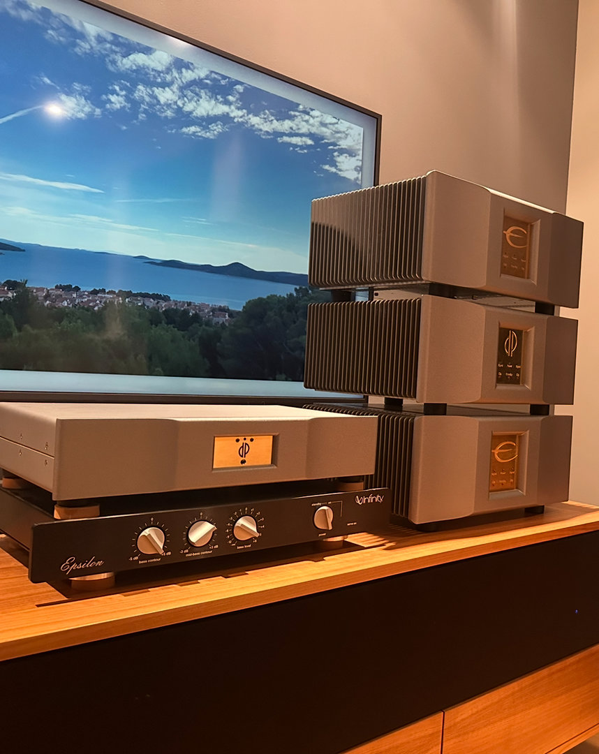

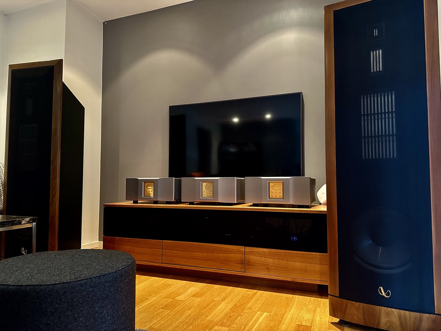

    Tre i drift.
    Får prøve meg litt frem, men bridgemode gir ingen umiddelbar gevinst på bassdriften etter å ha hørt i rundt 5 min på et par spor på lavt volum. Som forventet kanskje.
    Vi får se når man får spilt litt på det. Blir hett nok i stua hvertfall, det er sikkert og visst.
    Diskant/mellomtone kjører en for seg selv. En til hver bass i bridgemode(med servokontroll).

    Vis vedlegget 1123205
    Det er litt av et alter du har. Sømmer seg for en av menighetens fremste.

    Innevær betyr også litt tid til musikk.
    Jeg begynner å bli overbevist om at det var litt ekstra pulver i bassregisteret som manglet.
    Det har vært veldig tight og med bra attack hele veien med en kanal per side, men har virket som det har gått litt ut i spinn på de virkelig krevende sporene med høyt lyttevolum (som jeg synes er gøy). Manglende headroom er kanskje riktig begrep?
    Med 1xA1s i brokobling pr. side så har headroom økt betraktelig. Så ser det jo utrolig tøft ut og da:cool: Mitt inntrykk er at bassene i disse høyttalerne suger mye effekt.
    Fornøyd med at det jeg ønsket meg med en tredje A1s er oppfylt. Nå er det vel bare å gange A1 med 5 = A5? Det hadde vært moro, men den som venter på noe godt, kan vente lenge. Jeg trenger to.
