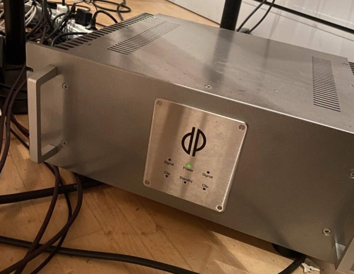

    Rune har nok hendene fulle, han har gått over tre A1ser for meg og to PA402 nylig, ene A1s-en krever nytt hovedkort, så den er ikke ferdig enda. Så gjenstår det full gjennomgang av PA6000H og oppgradering av A5.
    Jeg kjørte fra Oslo til Bodø med bilen full :cool: Så har de kommet ned pr. post sakte men sikkert.
    Fikk nylig tilbake 2xPA402 og fyttipokkern så gode THD-målinger til PA å være.
    Jeg er innmari fornøyd med alt som er gjort.
    Tør du ta et bilde av målebrevet

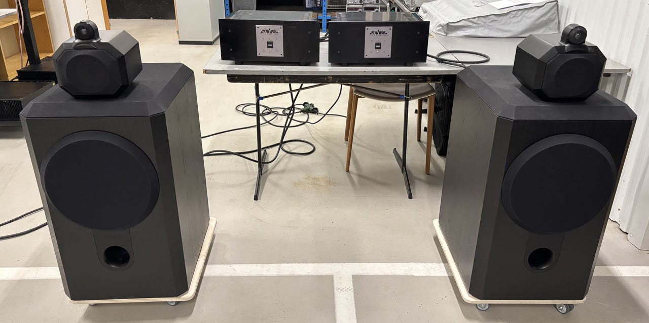

    Spørsmål,har to stk monoblokker fra DP produsert for Nrk på hånden som jeg vurderer og kjøpe.
    noen som kan gi en liten pris og har noen erfaringer med disse?
    Vurderer også kjøp av en dpa 6.4p som står på finn.
    Har ikke hørt disse før så takker for eventuelle tilbake meldinger.
    Mvh Jan

    "NRK-monoblokkene" er bestillingsverk, som ikke før de siste årene har dukket opp i det sivile domene. Det gikk et pent sett i høst, som del av en pakke, sammen med B&W 801, til 40.000,-
    Innmaten er etter det jeg husker, basert på 6.1 (da det står 6.1M bakpå dem).
    Vet du noe om dem? Type service historikk, teknisk og visuell tilstand?
    mvh Kai

    Gikk nylig en NRK DP A1ra (sammen med ett par B&W N802 og en halvdefekt DPA1b til 30-40000,-)

    Dette er hva han skriver.
    Hei. Jeg har et par DP monoblokker som Leif Erntsen spesiallagde til NRK for å drive Bowers & Wilkins 801. Så vidt jeg husker er de 600w /8ohm. De har blitt oppdatert med ny softstart og hatt full gjennomgang hos Servicekompaniet (som har overtatt servicen av eldre DP produkter)
    Mvh jeo

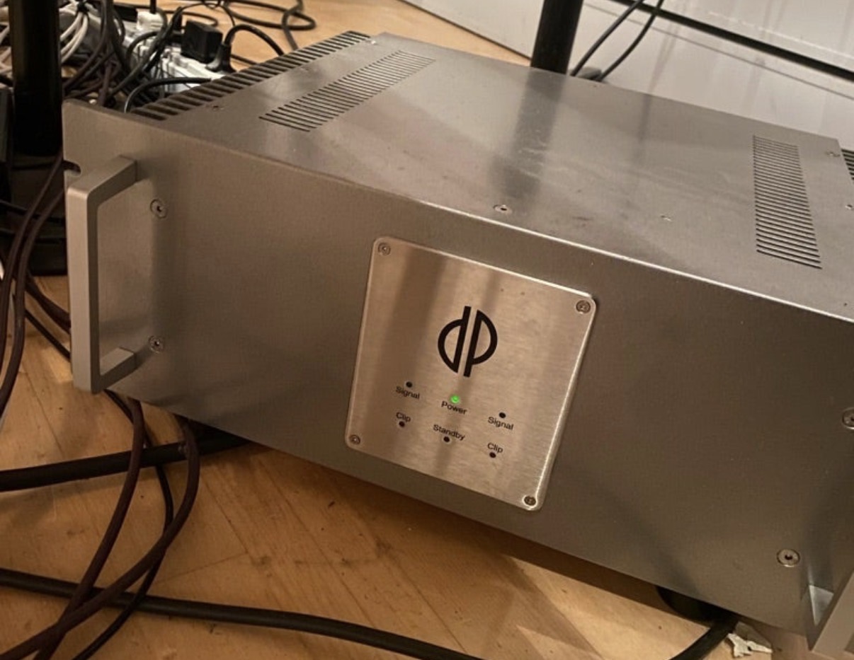

    Hvis det er monoblokkene så er det kanskje dette paret som nylig ble solgt:
    Det et mulig ja,vurder også og kjøpe disse og muligens bruke de i surround oppsrett.Hvis jeg får kjøpt mono blokkene.Probleme er at han har ikke så lyst til og sende.😊

    Er det noen som har hatt DP-produkter hos Servicekompaniet i det siste?
    Tidligere har det vært en del klager på laang servicetid. En bekjent av meg hadde hatt en av 6.5'ene sine hos dem i over to år! ("Kunne ikke finne den etter flyttingen"..)
    Jeg måtte vente en måned eller to for bytting av påslagsmotstander på en av A1'ne mine, ellers var bra hos Servicekompaniet den gangen.
    Nå begynner den andre å lage en ploppelyd eksakt 5 sekunder etter påslag. 15 år gammel forsterker. Det beste er vel å sende den til doktor RJEL, men Servicekompaniet holder til bare 2-3 km unna.
    Kjenner ikke til servicekompaniet akkurat nå, men jeg har brukt de på andre ting en DP og alt tar tid. Veldig lang tid.
    Når det gjelder din A1, er det i øyeblikket utgangsrelé åpner? Min A1s fra LEs siste varelager og oppgradering(fra A1 til A1s, antakelig samme batch som dine) hadde et lite "plopp" i ene kanalen da man skrudde den på og relé la inn etter softstart. Viste seg å være litt DC på utgangen. Den får nytt hovedkort nå i disse dager..
    Men det blir bare spekulasjoner.

    Jeg hadde også en 'svirr'' ved påslag/avslag på min A1 etter oppgradering til A1s hos LE oppgraderingen. Senere når softstart rele' tok kvelden med en form for lys show med hurtig av og på, så var det flere komponenter som transistorer og kondensatorer som røk på forsterker og det elektroniske filteret. Etter service/rep hos Rune, roet det seg. Det er årsaken til at jeg bruker RJ på allt nå. Ellers så har jeg forsterkerne avslått den perioden de ikke er i bruk. Brukes på TV'n også :)
    Ja kanskje. Denne forsterkeren er blant de siste 5-6 Leif leverte. (Powepoint har 2 av dem).
    Ca. 5-6 sekunder etter at jeg trykker inn strømbryteren kommer det første og største ploppet, i begge kanaler. 3 sekunder kommer det et mindre, også det i begge kanaler. Rett etter på åpnes det for lyd. Har vært slik lenge, men nå er ploppene kraftigere.
    Kan like gjerne være slitte relleer om det fortsatt er de originale ISKRA-releene som sitter der. Det er vel egentlig bare en person som kan gi det rette svaret.
    Jeg sitter nok på en av disse, den gikk opprinnelig til Tromsø.
    Tror nok at det er på tide å sende forsterkeren til Bodø. Leif sa den gangen at disse nyeste ikke skulle få problemer. 15 år er uansett ikke verst. Nå skrur jeg på forsterkeren hver dag..
