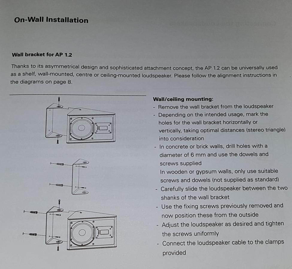

    Hvordan er vegg/tak-festet; 2 eller 1 skrue ? Om det er 2 vurderer jeg å drille eget hull for å kunne vende dem etter montering - det er tilnærmet klin umulig å få rett vinkel med 2 skruer i taket.

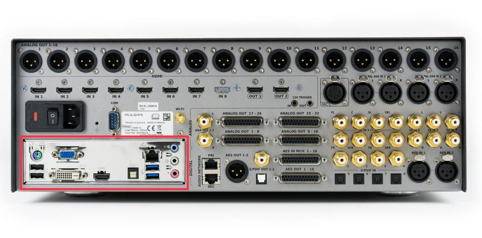

    Men er ikke komfortabel med dette - sikkert bare en vrangforestilling, men presse inn en ‘NUC backplane’ blir litt umusikalsk, spesielt med all den støyen en PC genererer.
    TGB
    10.08.2013
    3.481
    2.409
    Asker
    Vis vedlegget 538008
    Det er galvaniske skiller mellom PC del og lyd-del; så dette kan jeg garantere deg er det beste som finnes både med tanke på fleksibilitet og lydkvalitet. Det er t.o.m. egen strømforsyning for PC delen.
    Edit:
    Legger du i tillegg på Trinnov sin kalibrering - så mener jeg prisen for en Altitude16 er noe av det billigste som eksisterer i dette virvaret av overprisede hifi-gadgets ute på markedet. Du kommer til å havne her uansett, spørsmålet er bare om du vil kaste bort penger på noe i mellomtiden. Spar penger og kjøp det du bør kjøpe med en gang :)
