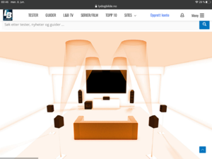

    Men, om jeg bruker dem , må jeg peke mot taket slik at lyden reflekteres eller direkt mot lytteposisjonen ? Jeg hadde tenkt ( og kan forsatt gjør det) Kjøpe de Motion AFX som er spesiel laget til Atmos lyd men de er laget for å plassere over hovedhoytalere i fronten og bakk, noe som i min oppsett er umulig siden jeg skal bruke ordentlig elektroestater uten kasse. Hva synes du blir en bedre løsningen. Motion 2 bruker noe som de kalles Folden motion cascading bass port som gjør at De får ekstra bass om de plasseres mot veggen ( « this brilliant solution allows a long tuned port which is folded over it-self. The result is amazingly detalles low bass that Can play at high volumet with minimum distortion with controlls the air Motion of the bass Wales» har jeg lest i flere test av Motion 2 og 4 )

    Naturligvis må du peke dem fra taket til lytteposisjon; peke mot taket høres ut som en utrolig dårlig plan. Ref AFX plasseres over? Ikke installer noen Atmos-høyttalere som ikke er montert i taket samme hva du gjør.

    Det var det jeg tenkte men siden jeg har ingen erfaring med Atmos, jeg har lest forkjellige ting , også at noen kalt Atmos hoyttalere må peke på taket slik at lyden kommer tilbake til lytteposisjon, derfor spurte jeg om det. 18152513-9422-4CA3-A631-B44E1226119B.png

    Kjøre Atmos via refleksjon i taket er en utrolig dårlig plan. Styr unna og få montert høyttalere direkte i taket, da helst vinklet mot lytteposisjon, alle andre forsøk på Atmos er og blir en dårlig løsning.
    Mitt synspunkt er at det faktisk er bedre å holde seg til 5.1 eller 7.1 enn å gå for en av disse halve løsningene.

    Takk for svar. Glede meg , likte ikke ideen av reflekterlyd . Om noen få dager skal installere de 4 hoyttalere i taket og se/høre hva som skjer med en helt M Logan 5.1.4 oppsett.

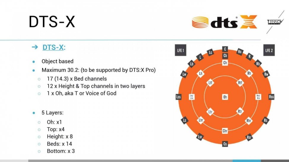

    Hbordan velger du dts x pro? Jeg skal ha dette i 8805, men finner ingen plass å velge lyden. Kanskje prossesor ikke er oppdatert? Står selvfølgelig ingenting om dette i manual, da 8805 fikk drs x pro i november 2020.

    Det er ingen valg for DTS:X pro, man vet om man har DTS:X pro om man får DTS:X dekodet til mer enn 11 kanaler + sub.
    Hmmmm, ok så en 13ch prosessor uten dts x pro er egentlig en 11ch i dts modus?
