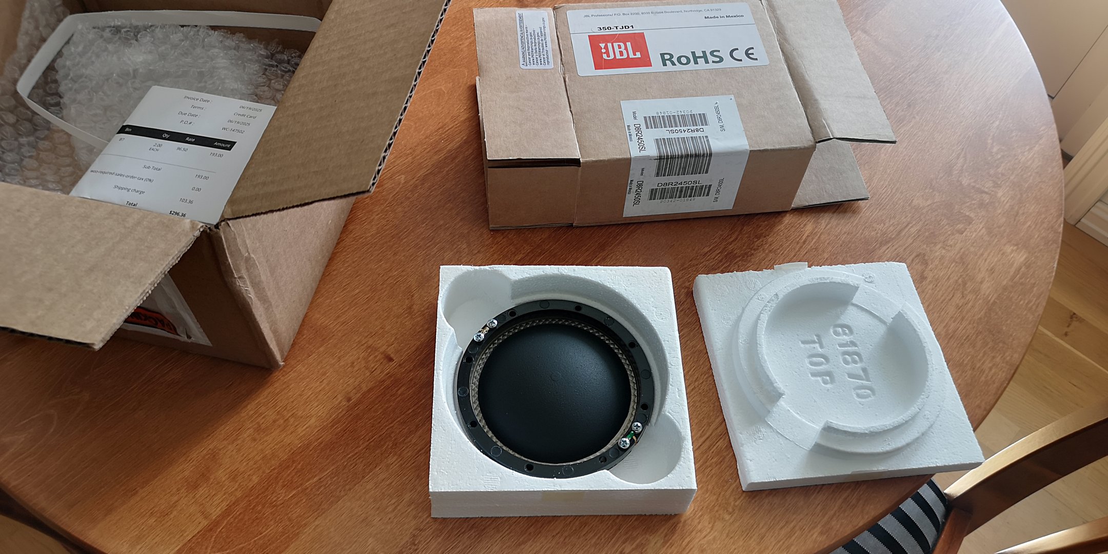

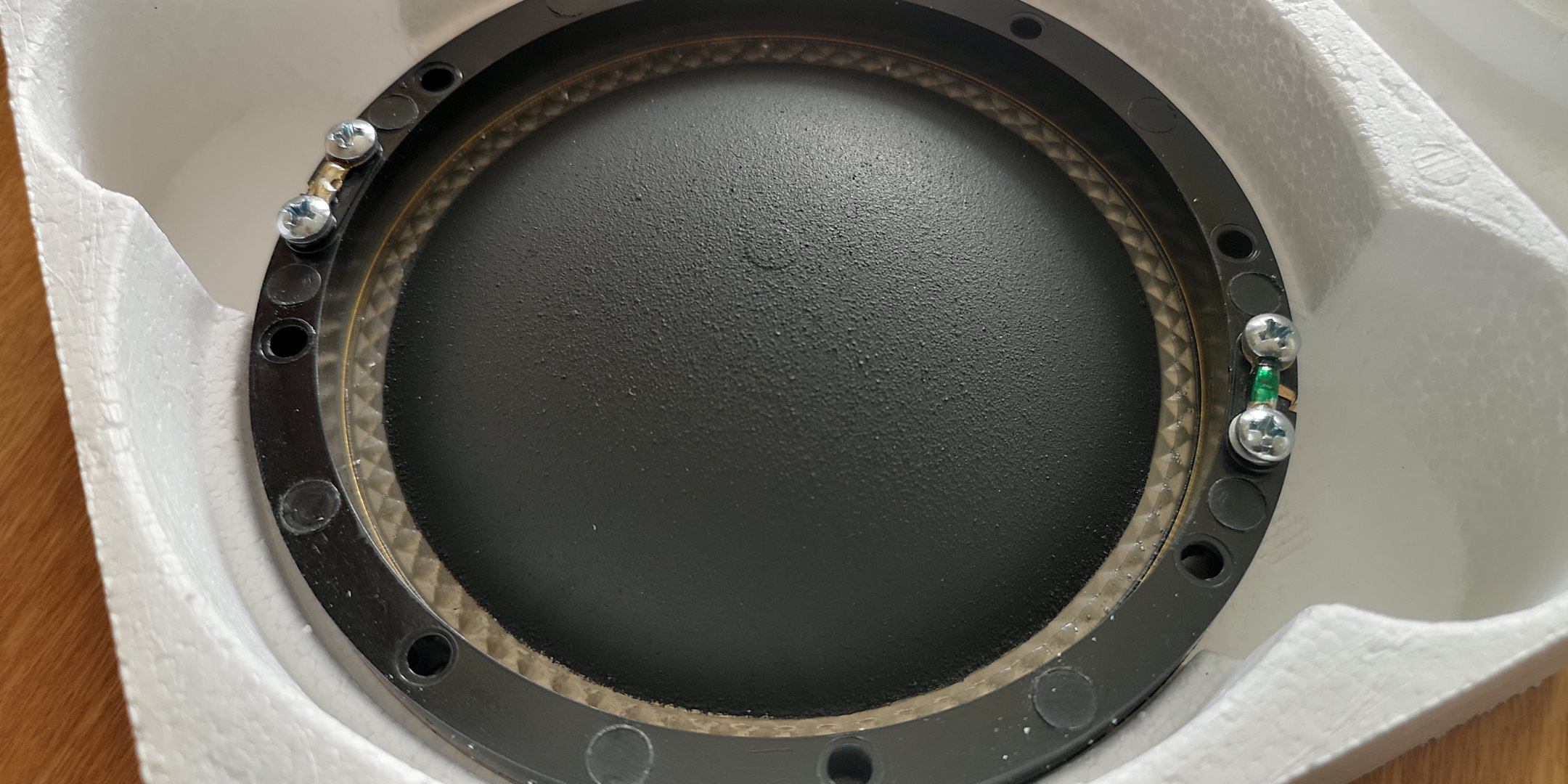

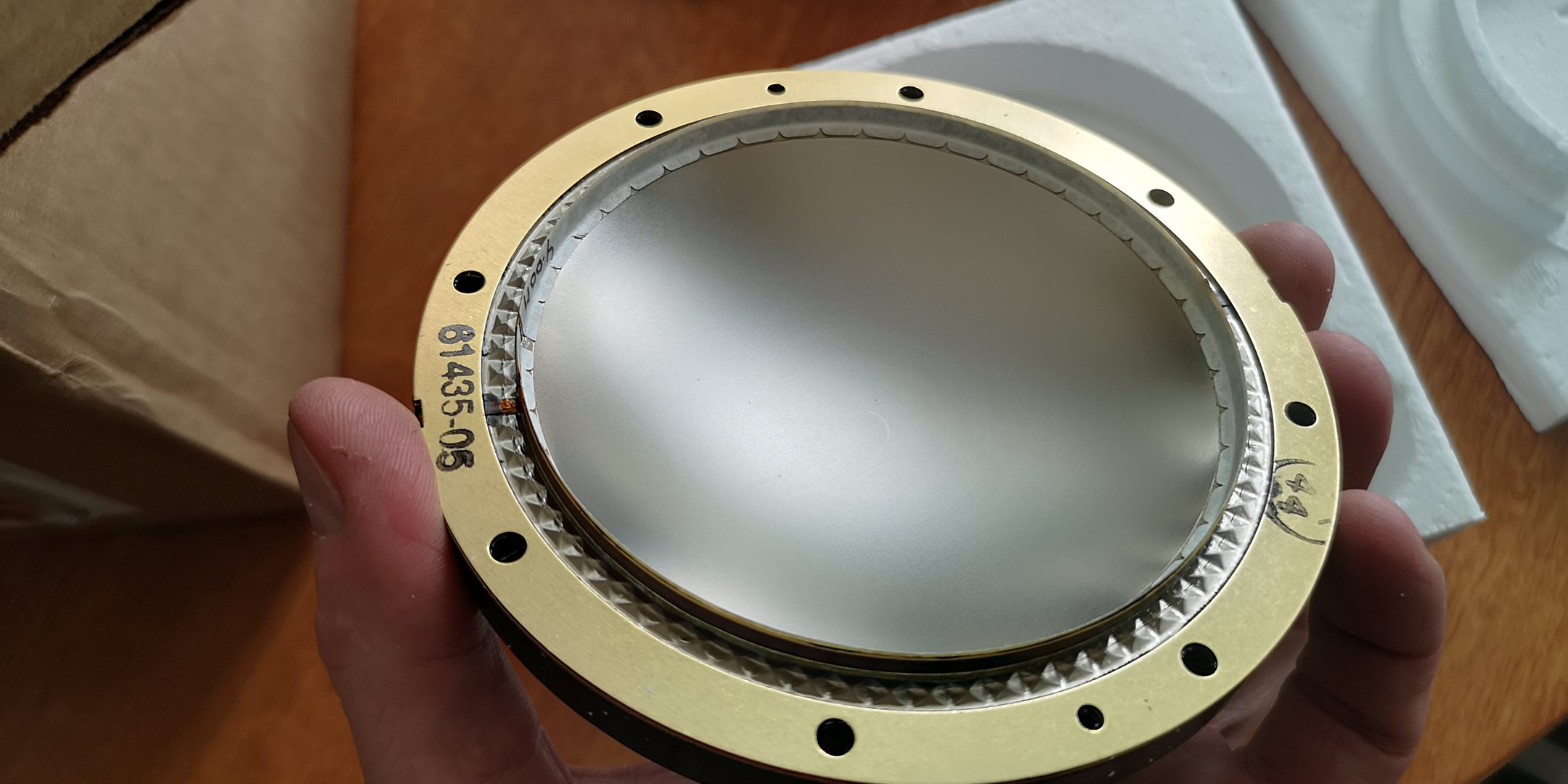

    Oppdatering på 2441-problemene beskrevet over her: Jeg skrudde ut den høyre driveren og åpnet den. Litt lange ledninger fra diafragma til terminaler. I tillegg klemskade og synlige kordeler midt på ledningen! Som om ikke det var nok så det ut som spole og spolegap var satt inn med klissete brunt grease...
    Jeg tørket grundig og forsiktiv av spole, gjorde reint i spolegapet, og bytta ut ledningene med nye DIY. Driveren målte straks bedre, nå er det 0,3Ohm forskjell på høyre og venstre. Følsomheten ble bedre også, høyre ligger nå ca1dB under den venstre. Men de måler fremdeles ikke helt likt, det er et dropp i frekvensgangen som ikke er på den andre, målt i nærfelt.
    Jeg valgte derfor å bestille D8R2450SL fra The Speaker Exchange. Kostet meg ca 3K med raskt frakt. Så blir spennende å se hvordan dette vil bli...
    Brunt kliss i spolegap, det gikk noen post-it for å få det bort:
    Diafragma helt og greit:
    Brun guffe her også, rundt spolen på inn og utside:
    34 år gammel, snart!

    Såpass, ja! Magnetisert olje på disse hadde jeg ikke hørt om! Var ikke helt størknet da, så gikk greit å få bort. Nå har jeg ikke sjekket den andre, men siden de målte forskjellig regner jeg med at den andre kanskje ikke har olje? Eller kommer de fra Meyer begge?
    Når de nye diafragmaene kommer skal begge elementer rengjøres ordentlig med isopropanol og masse teip, det er sikkert.
    Og de gamle alu-diafragmaene skal inn i safen inntil videre...;)

    Tviler veldig sterkt på om 2445J kan klemmes inn i mine 4355, men membranene jeg nå har fått passer vel på disse også...😄
    Er det disse du har aquaplas på, @Beretta67?

    Jeg har brukt noen kvelder nå på testing av 2441 og både nye og gamle membraner. Det som tidligere er sagt om justering av plasseringen av membraner i spolegap gjelder ikke så mye her på mine 2441. Styrepinnene bestemmer nøyaktig posisjon, og membranene sitter helt fast uten noen som mulighet for sideveis justering. Den eneste mulighet blir justering i høyde, hvis det skal legges under noe, mellom membran og element. Det er en risikosport, spesielt hvis membranen blir klemt ned skeivt over den planslipte overflaten på elementet. Da må membranen evt ha underlag under HELE monteringsflaten, og da er man like langt.
    De andre elementtypene det snakkes om her har IKKE styrepinner, og da står man mye mer fritt på monteringen i spolegapet. Det har både fordeler og ulemper, spesielt om man ikke klarer å sentrere membranet riktig. Nå er det heller ikke her så mye justeringsmonn siden skruene ikke gir mulighet til store slarken, men litt er det.
    For å sammenligne membranene brukte jeg bare det ene elementet. Det forundrer meg at to helt nye membraner måler litt forskjellig, men det er nok litt slark å gå på her også i forhold til produksjonen. Mulig at presisjonen var høyere før, når alt foregikk på JBL sin egen fabrikk i USA. Nye membraner blir produser i Mexico.
    Målinger er gjort med Umic 1, to cm over åpningen på elementet. Nøyaktig samme posisjon er brukt på alle målinger. Ingen filtre, botsett fra x-over. Jeg har først kjørt sinustoner fra 200-10000Hz for å lytte etter ulyder, og det var ingenting å bemerke her.
    Her sammenlignes de to nye aquaplas-membranene på samme element:

    Her sammenlignes de to gamle alu-membranene på samme element. Man ser tydelig nivåforskjellene, som jeg trodde lå i alnico-magnetene:
